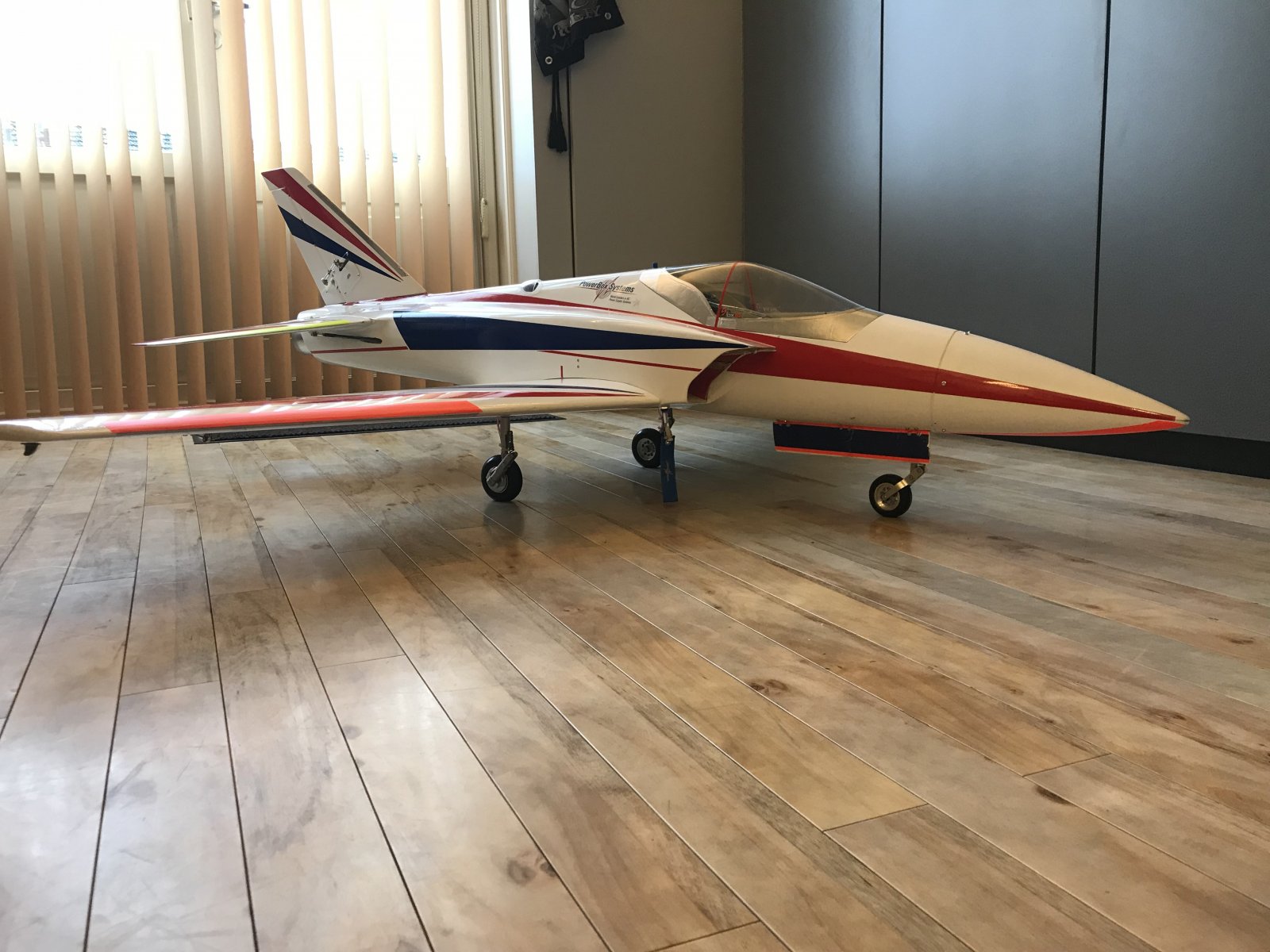

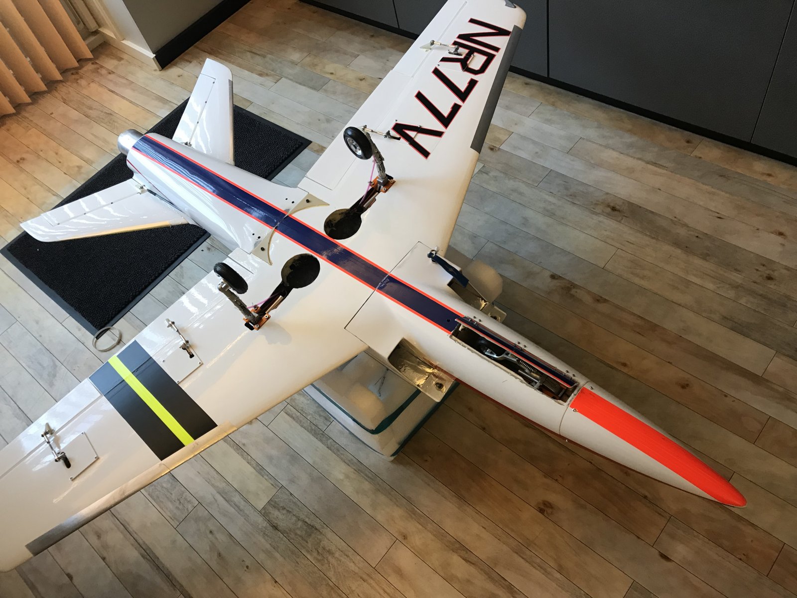

PAF STING EVO

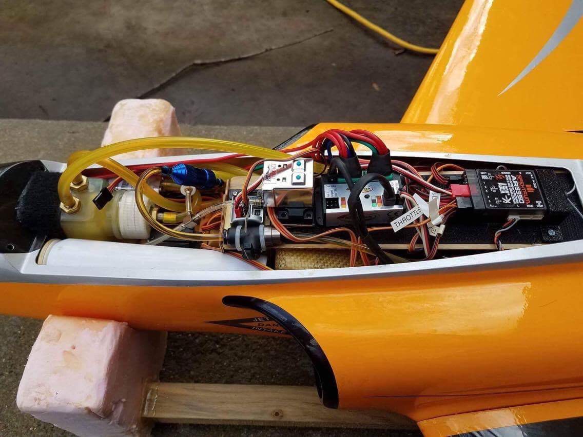

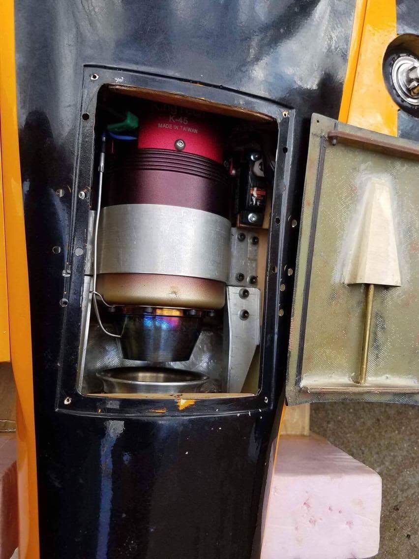

Ha, die K45G komt bij mij vandaan
Is ook wel errug krap in de 32X hoor maar het kan.......
Mijn advies was om het niet te doen, anders krijg ik de schuld als die uut elkaar klapt maar hij wilde het toch en je ziet dat het kan.
Zou nog steeds niet mijn keus zijn maar voor uit.
Je (of ik) kan hem eens vragen welke tank die gebruikt etc.
Zit inderdaad wel erg vol!! Dan maar sparen voor een JetCat P20SX of nog erger een Lamberts Kolibri T30 of T35 :weetnie:
Of wachten op de King Tech 35 :bye:

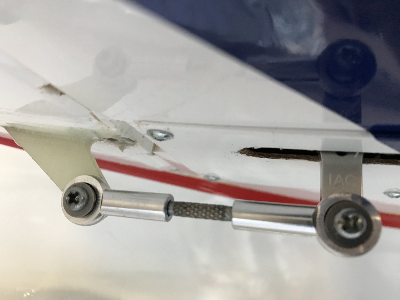

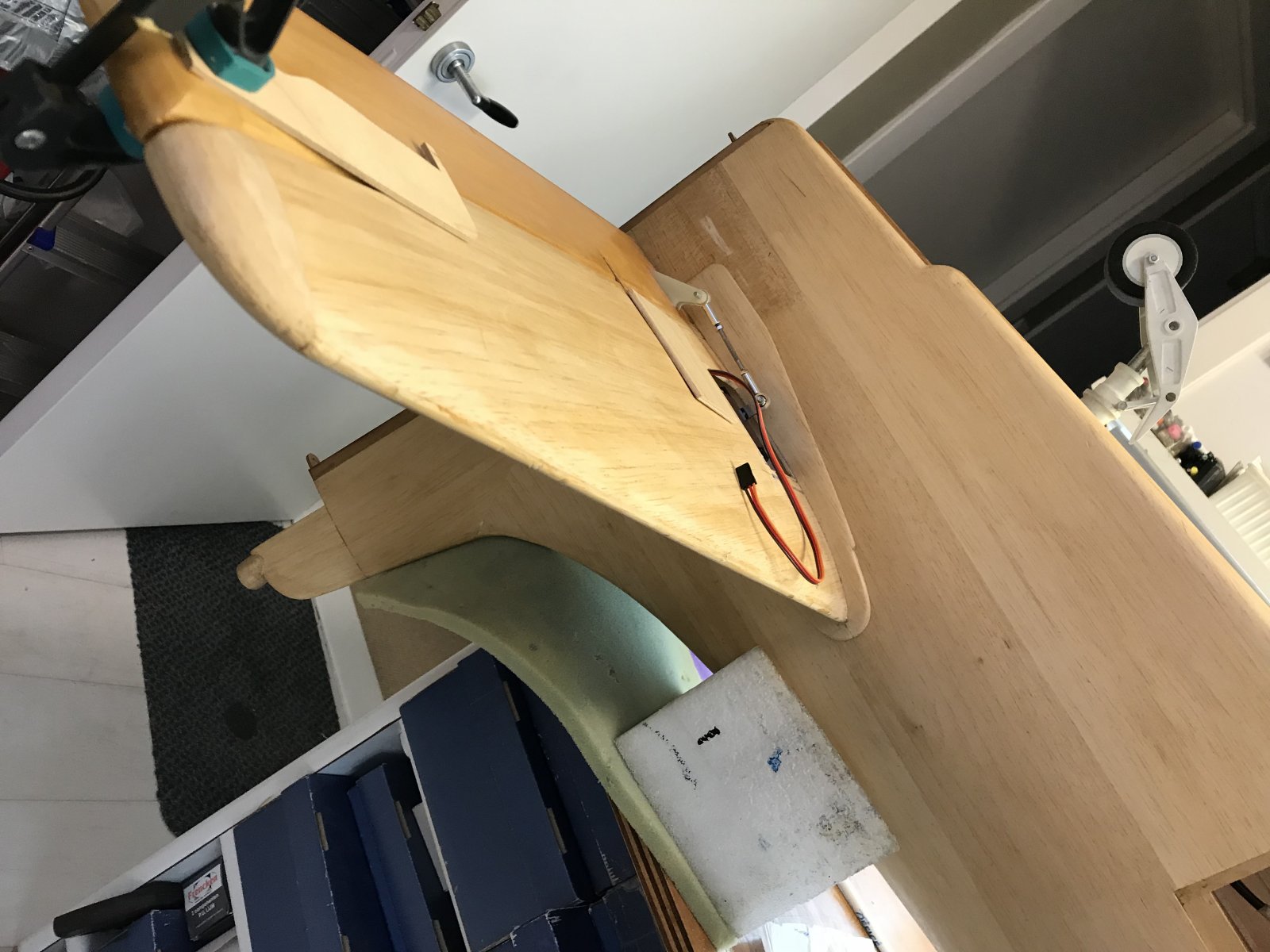

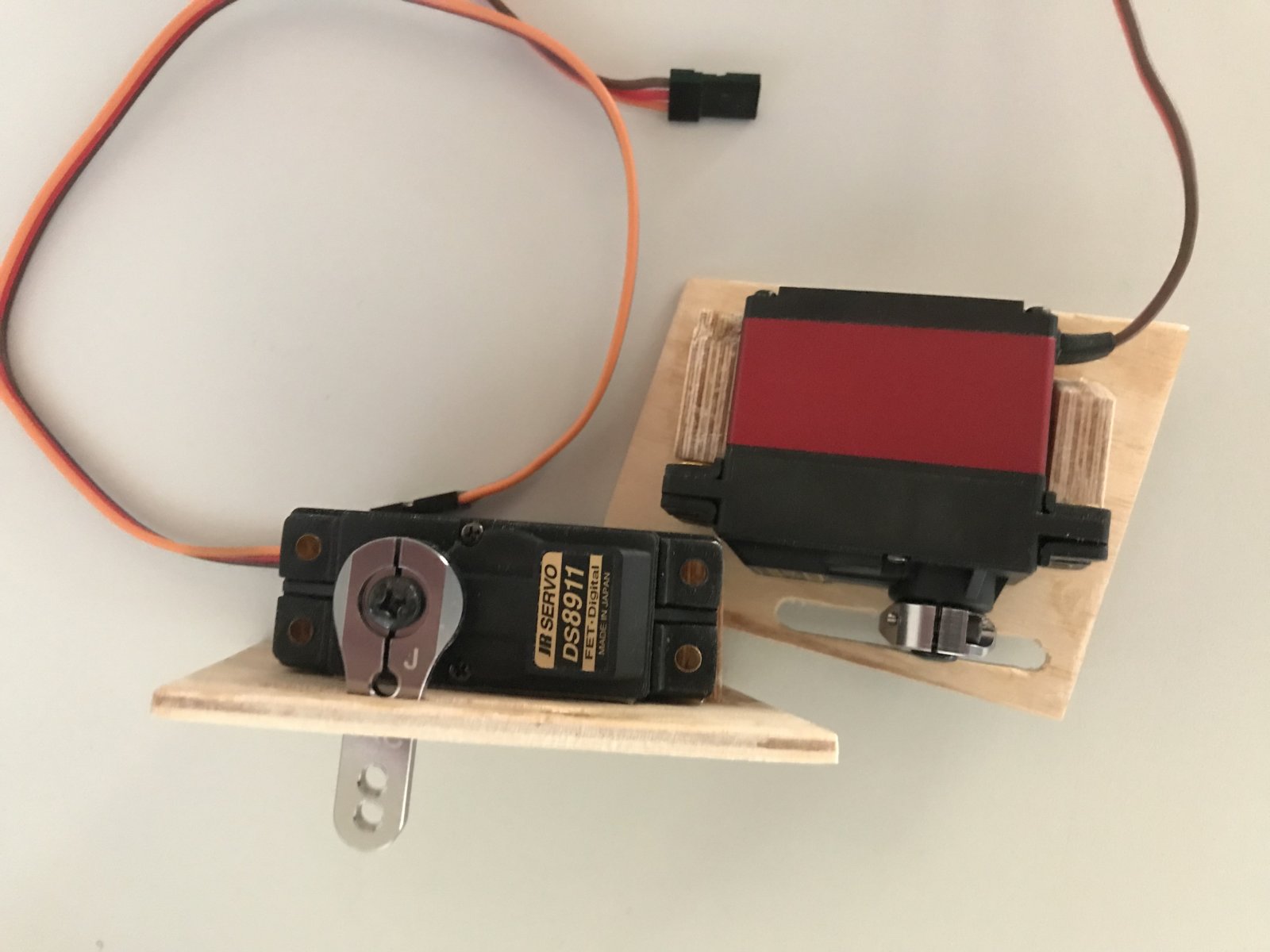

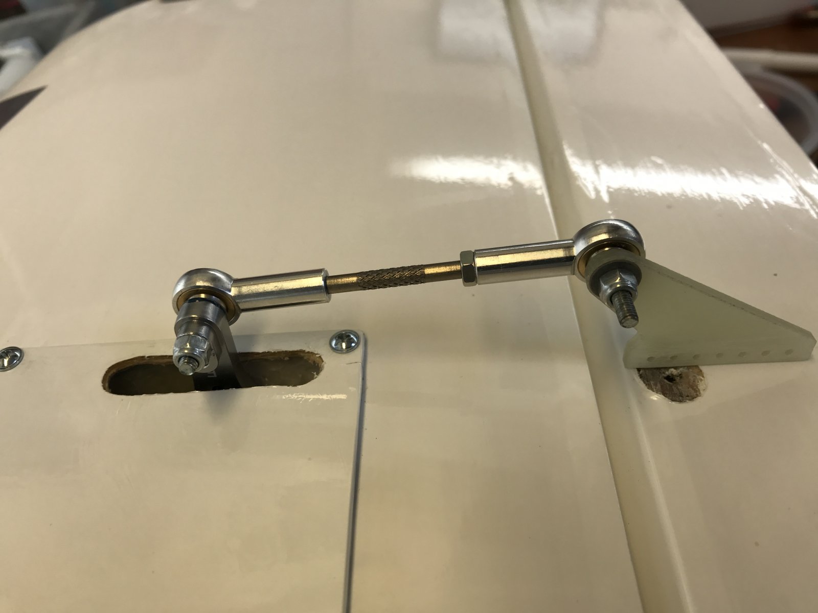

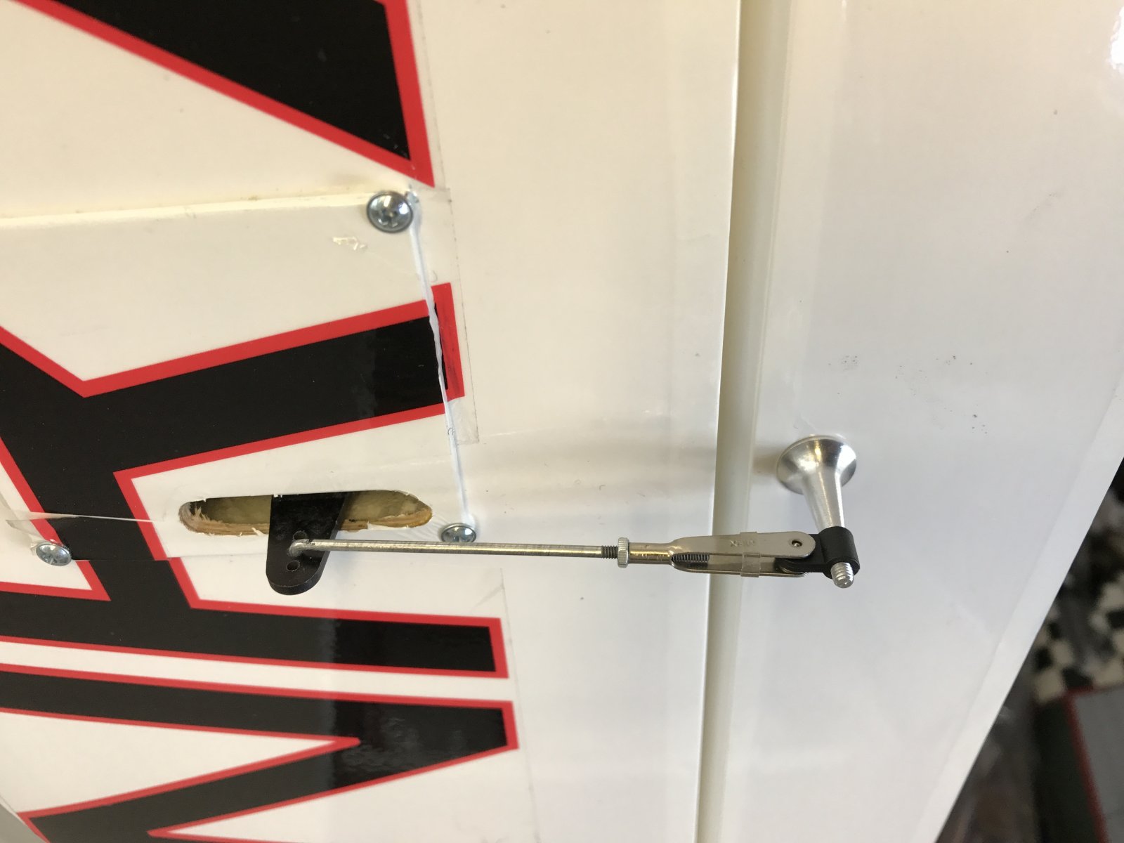

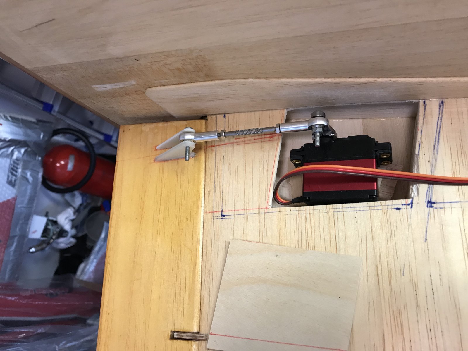

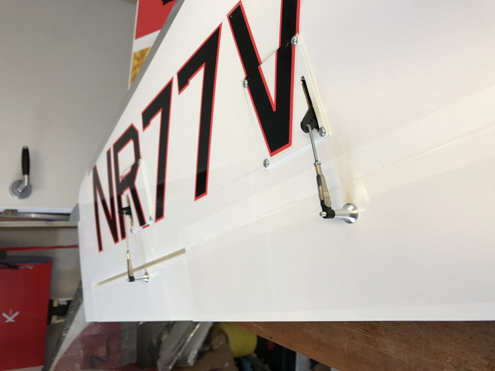

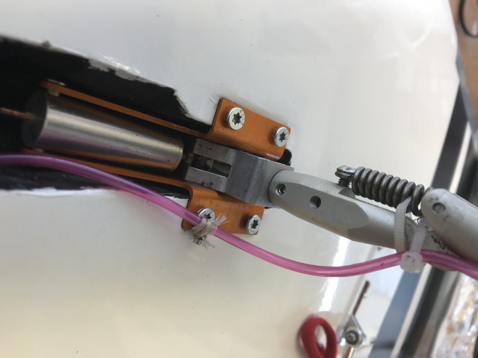

Ben inmiddels op advies van Ger met de versteviging van de aansturing van alle vitale bezig .
Ziet er nu een stuk beter uit . Wat een prachtige servo armen !! en stangen van INTERAIRCO bij Berto op de site gevonden! ERG MOOI SPUL!! Geheel geen enkele speling te bespeuren.
Je ziet ook de foto's voor de verandering . Dat is wel een verschil.
Wel even wat werk maar wordt wel een stuk betrouwbaarder vliegen .
Voortaan ga ik meteen voor het stevige materiaal ook bij andere kisten.
Berto bedankt voor de goede adviezen en service !
Graag gedaan en dit ziet er zeker een stuk beter en veel betrouwbaarder uit.

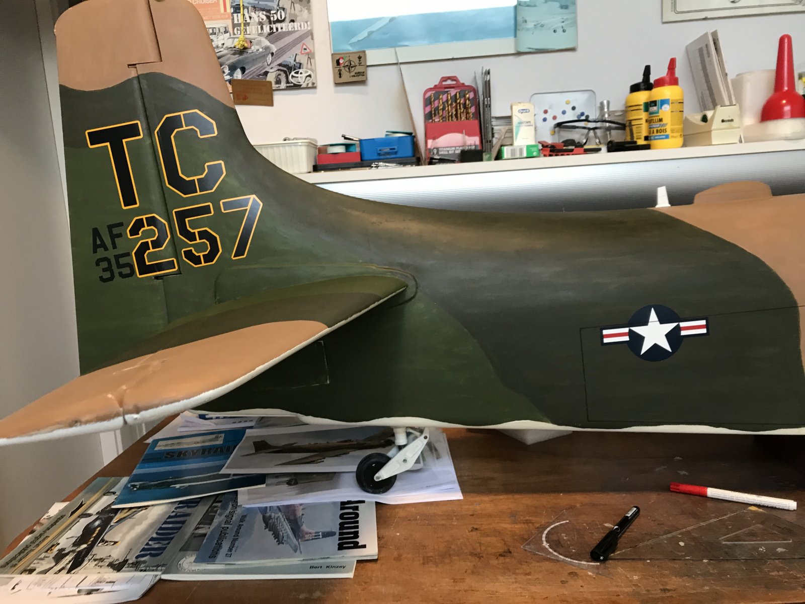

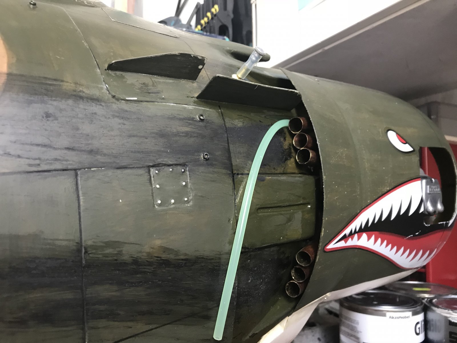

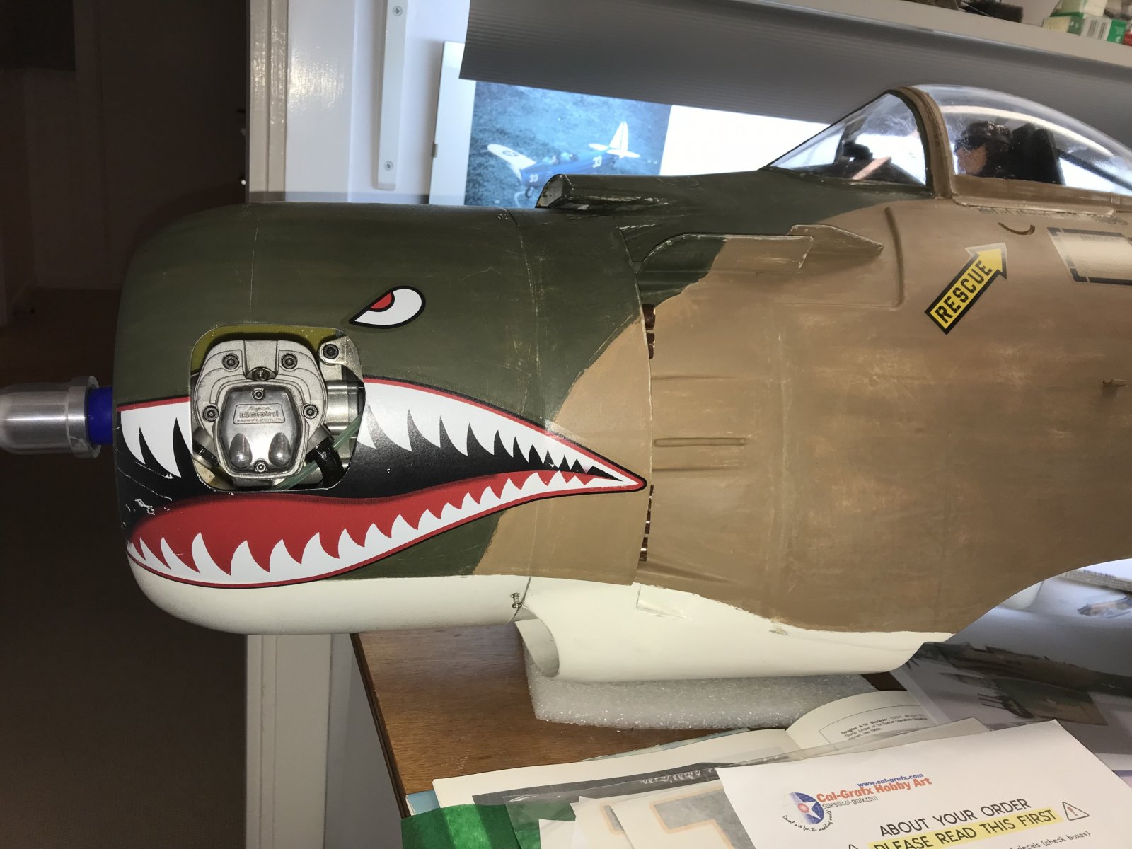

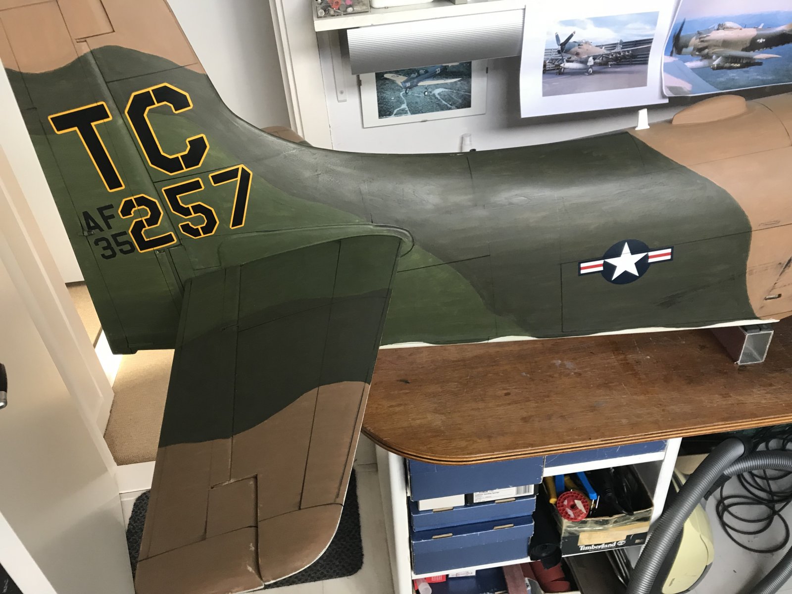

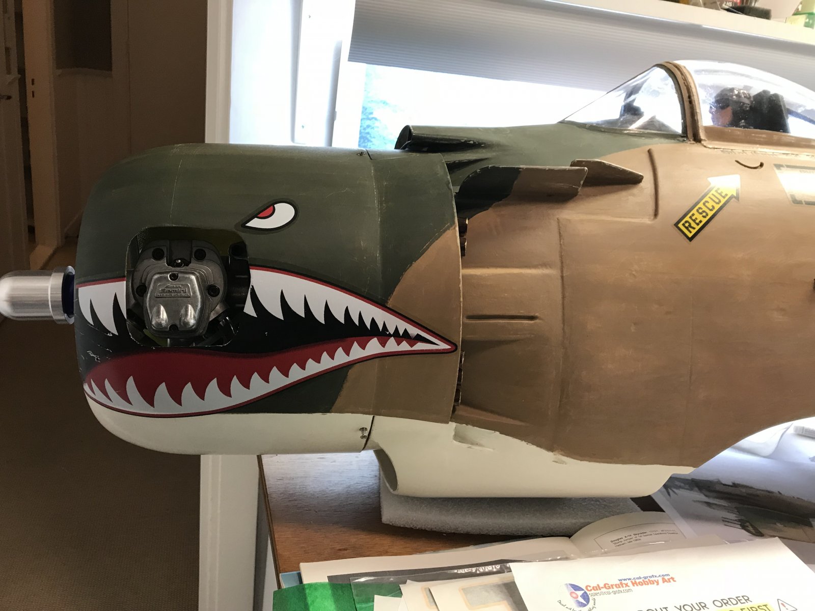

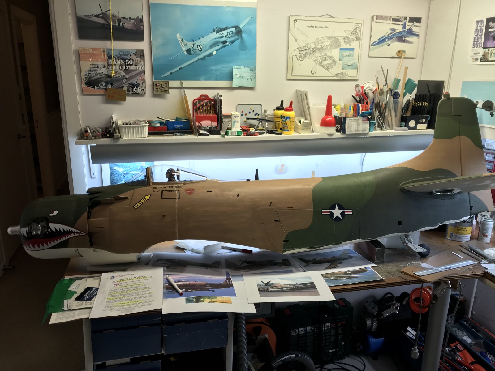

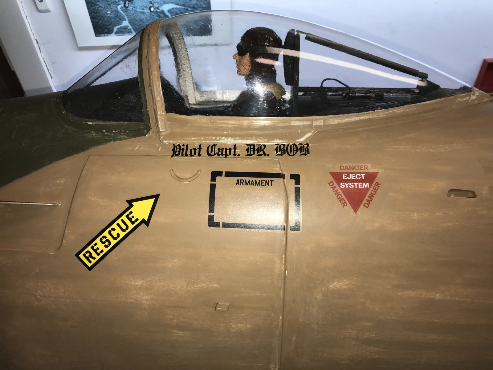

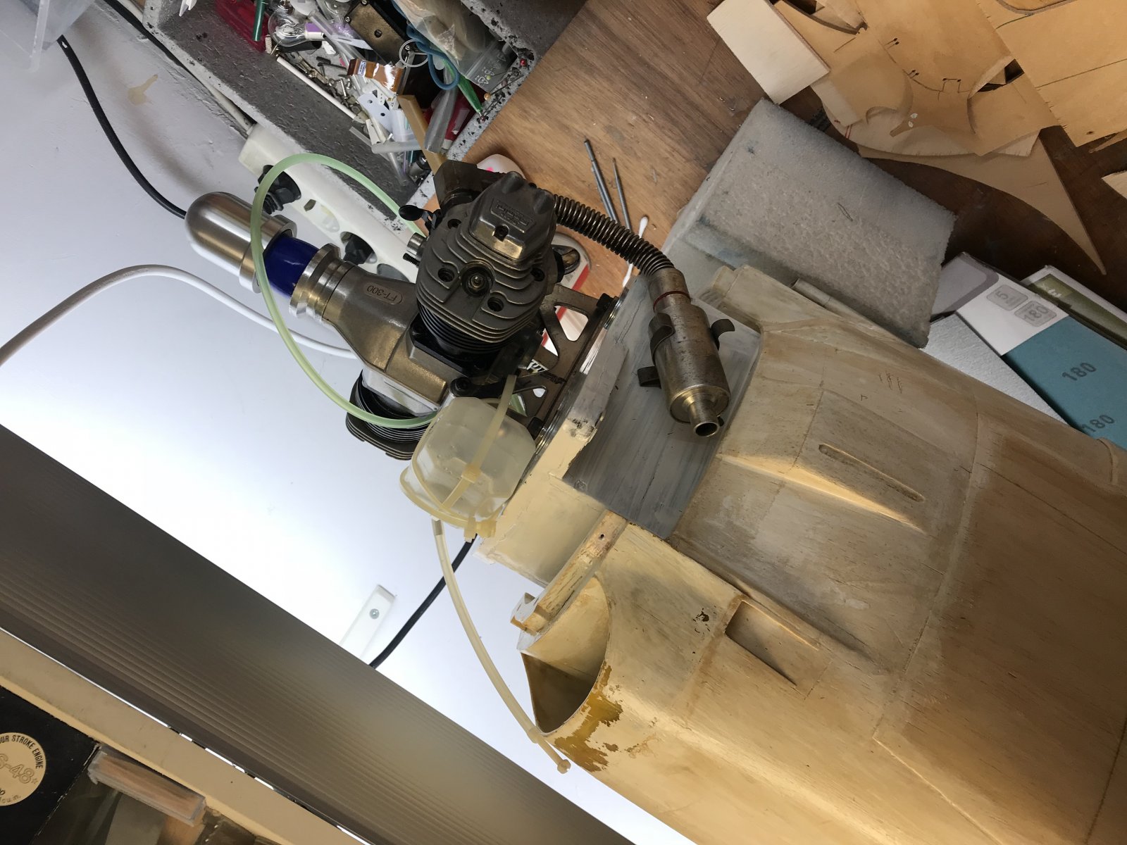

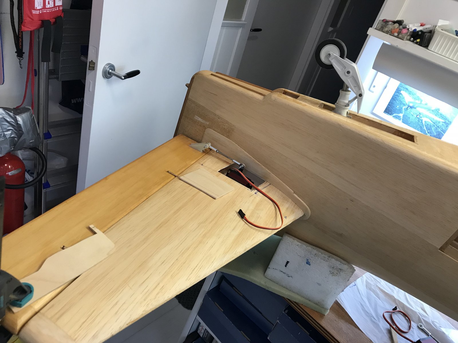

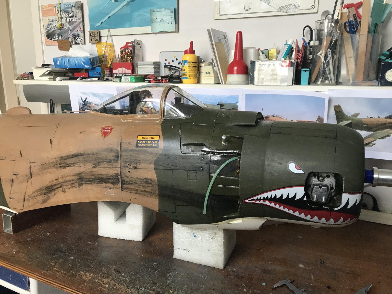

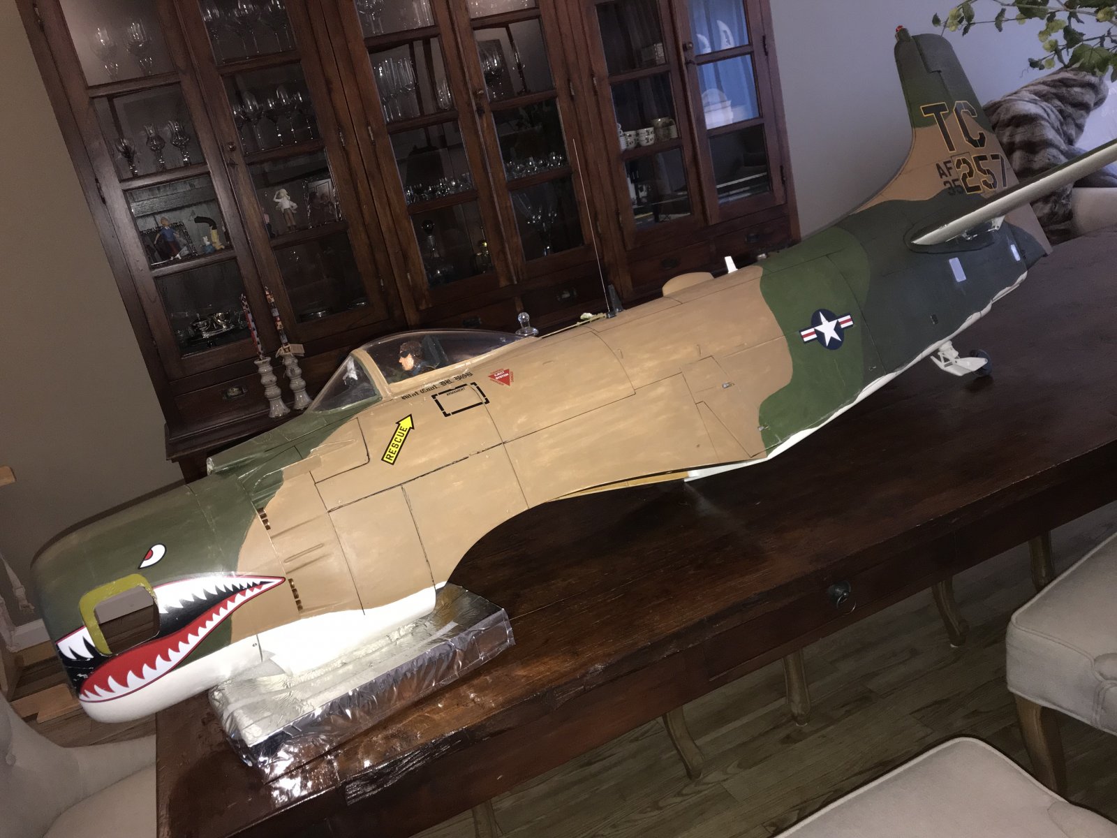

IMG_0155.jpg IMG_0156.jpg IMG_0157.jpg IMG_0159.jpg IMG_0164.jpg IMG_0832.JPG Van de winter een AD1 Skyraider romp gestart.
Ben heel de zomer uit de lucht geweest! Net terug van vakantie , gaan het in het najaar weer in de planning zetten hoop ik!

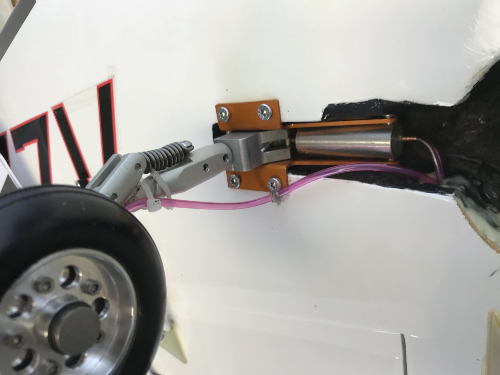

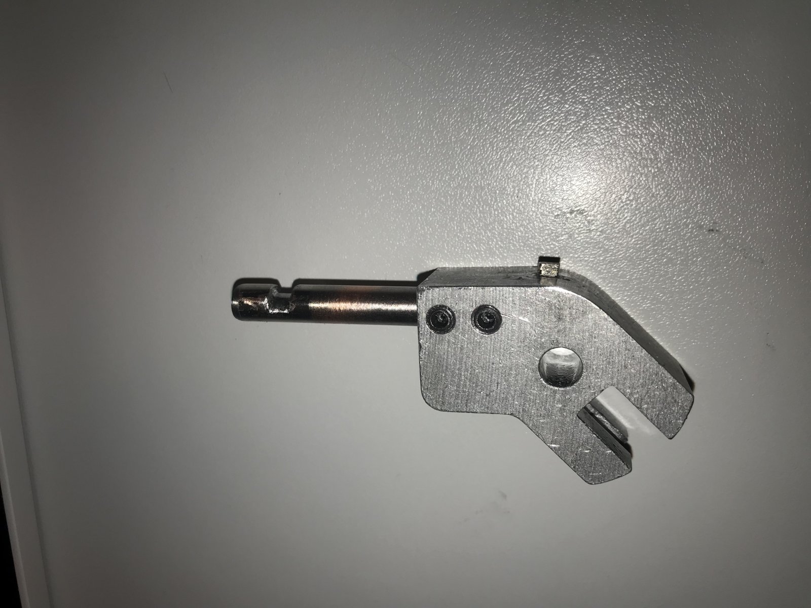

Heb de neuspoot nog iets langer kunnen maken ivm neerwaartse hoek en zwaartepunt nogmaals gecheckt en een accu verplaatst om geen lood achterin te hoeven plaatsen.
Is allemaal prima in orde dus het kan denk ik?!?
inmiddels twee vluchten gemaakt en de JetCat loopt als een zonnetje!

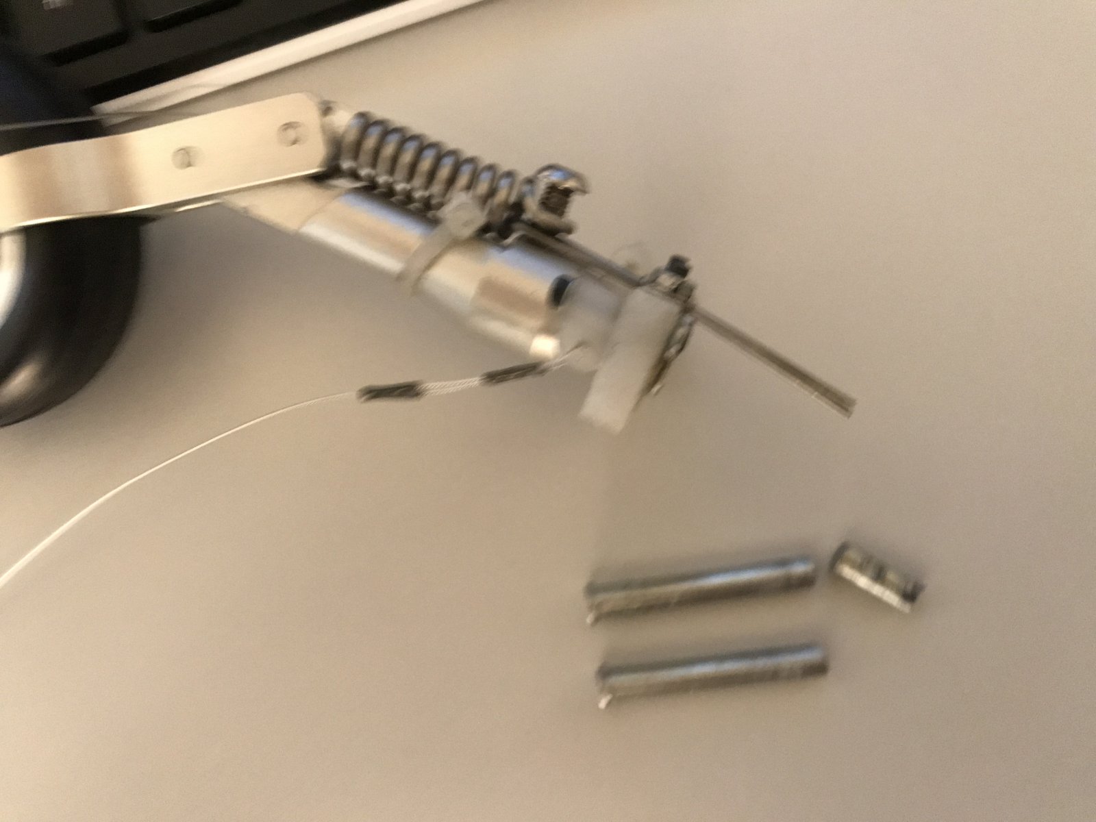

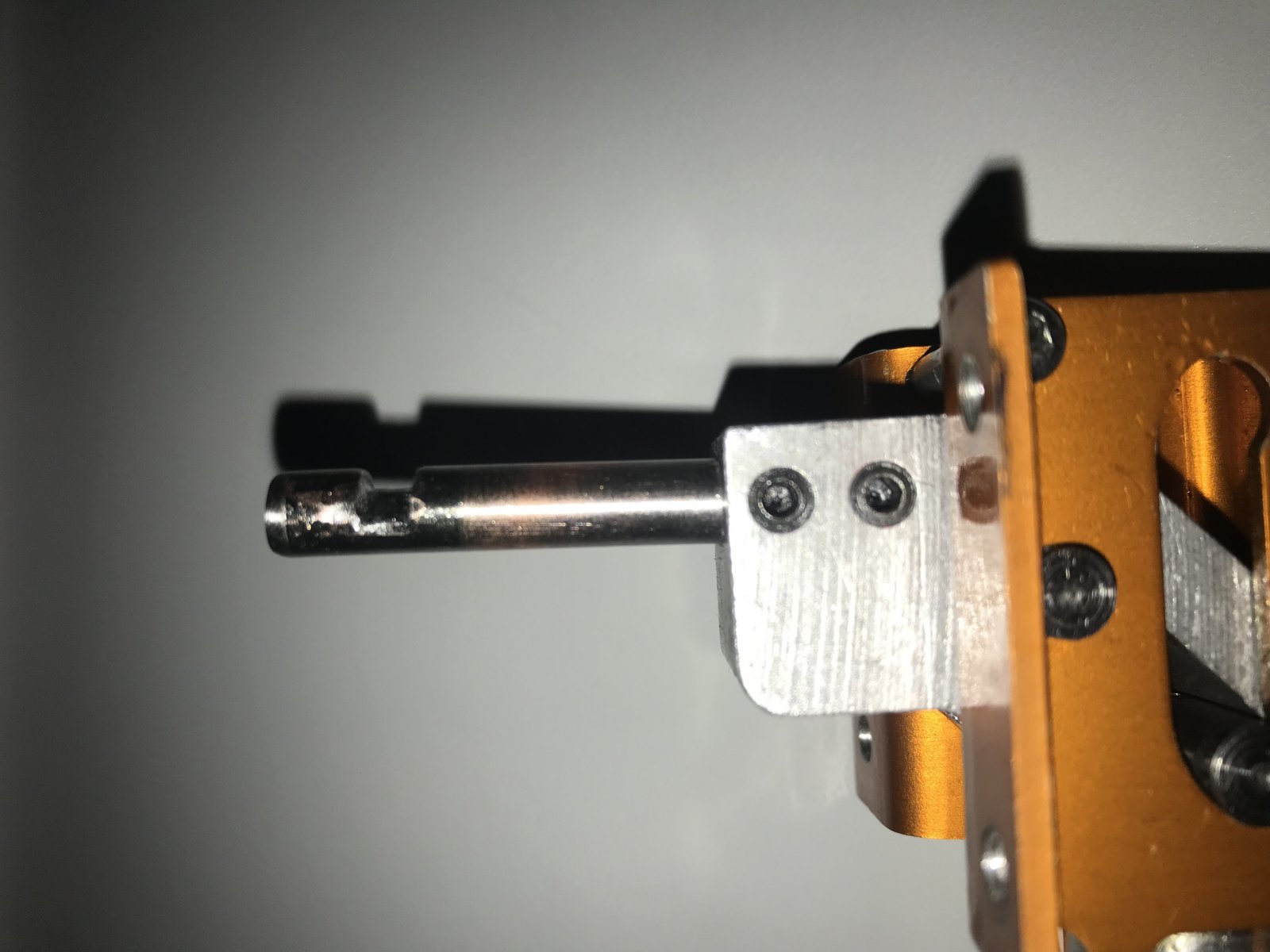

Jammer de neuspoot LG er bij elke landing meteen afknakt.
Bij de laatste perfecte landing gaf een hobbeltje of de wind ( grondeffect) op het laatst nog even een opzwieper terwijl de sting al uitrolde en wederom de neuspoot eruit. Maar dan nu met de nieuwe 6 mm het hele rc tray eruit en weer de deur natuurlijk.
Back to the hanger :hammer: .

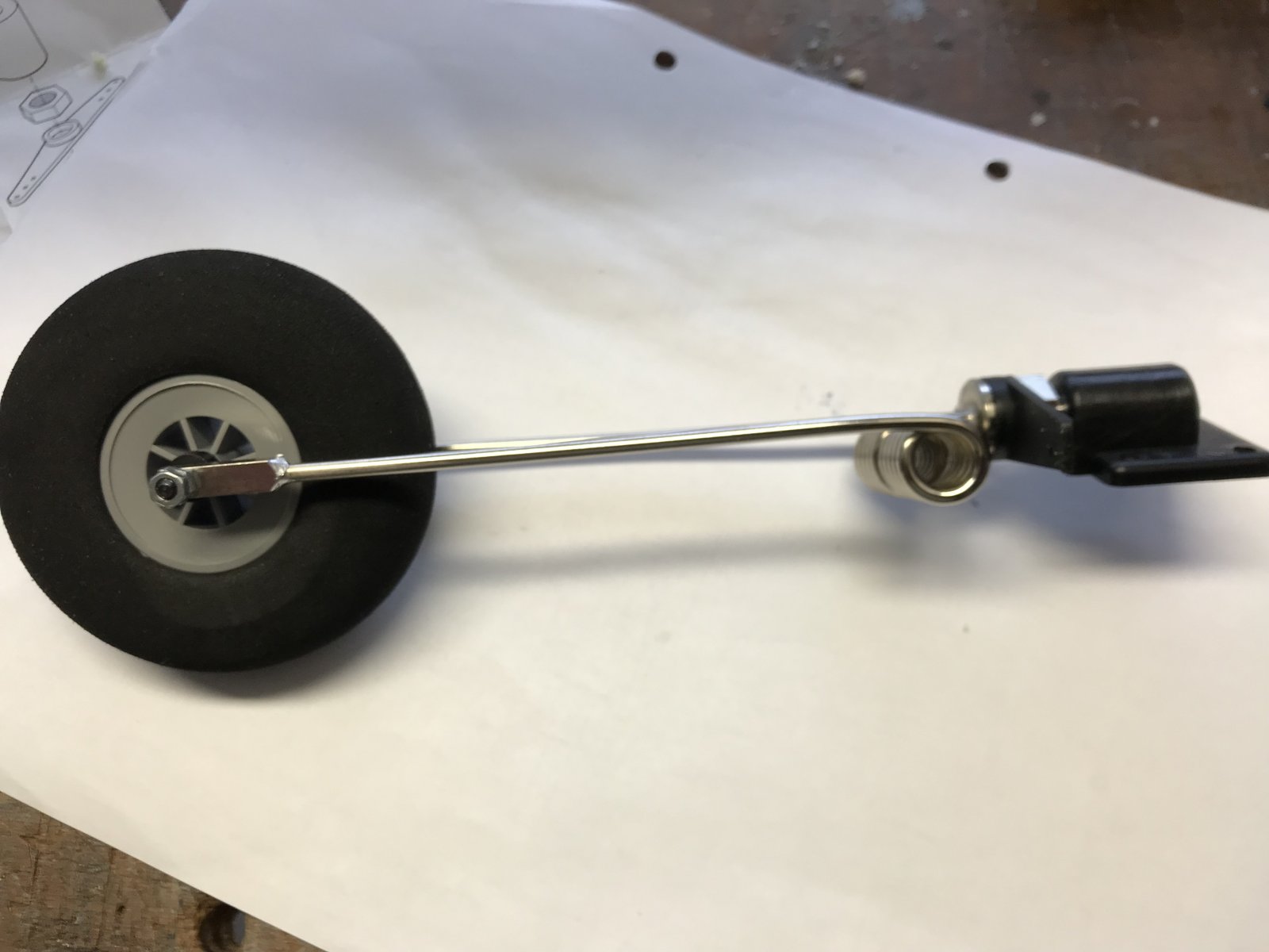

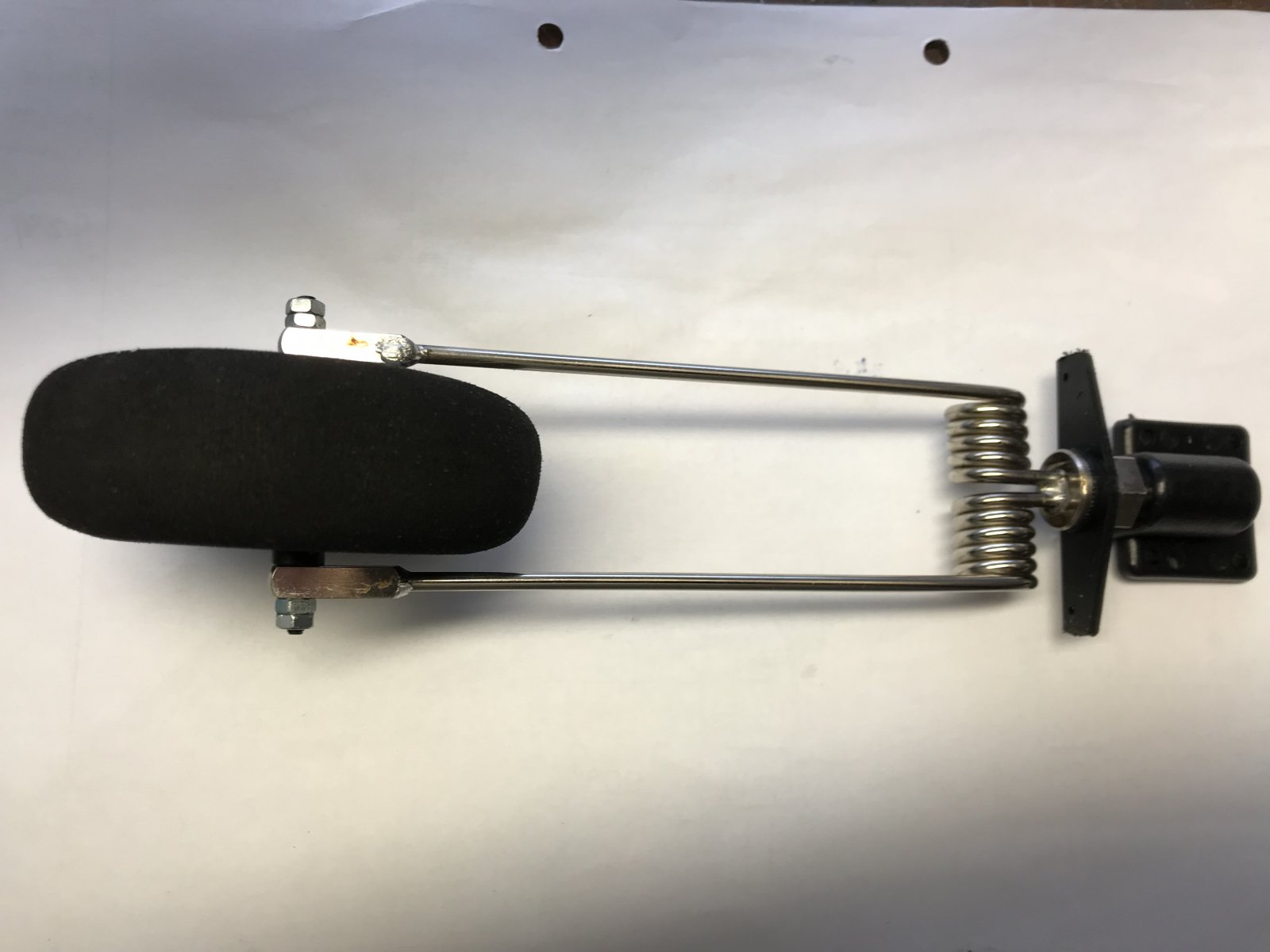

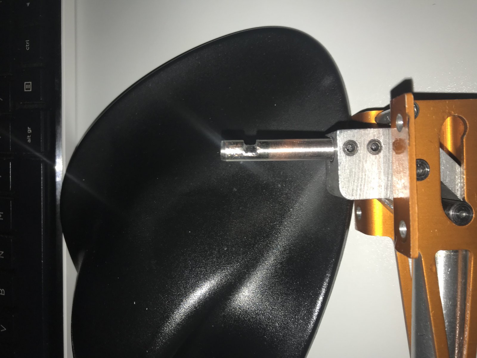

Ben geneigd om er een vaste dubbele neus poot in te frotten .
Was van plan om er de EVO30 set van electron in te zetten maar die bewaar ik denk ik voor de volgende kist,
Zou het zonde vinden als deze door de ruwe landingen vroegtijdig gemold wordt
Gewoon een vaste neusveer en dan de hoofd lg zo laten incl de luchtremmen.

Nee Joh, dat ziet er echt niet uit.
En een ER-30evo mollen? Dan moet je echt heel goed je best doen!
Maar zou nu eerst met die 6mm pen eens proberen, die 5mm zijn waarschijnlijk te hard en te bros.
Heb al voldoende stuiters op m`n naam staan maar nog nooit een pen gebroken, wel eens verbogen maar gebroken nog nooit.
Gebruik zilverstaal als pennen. Deze zijn vrij hard tot een bepaald punt, Hierna gaan ze buigen en kan je nieuwe zetten. Als je ze gebroken krijgt is er meer aan de hand.
In onze kits gebruiken we 5mm.
