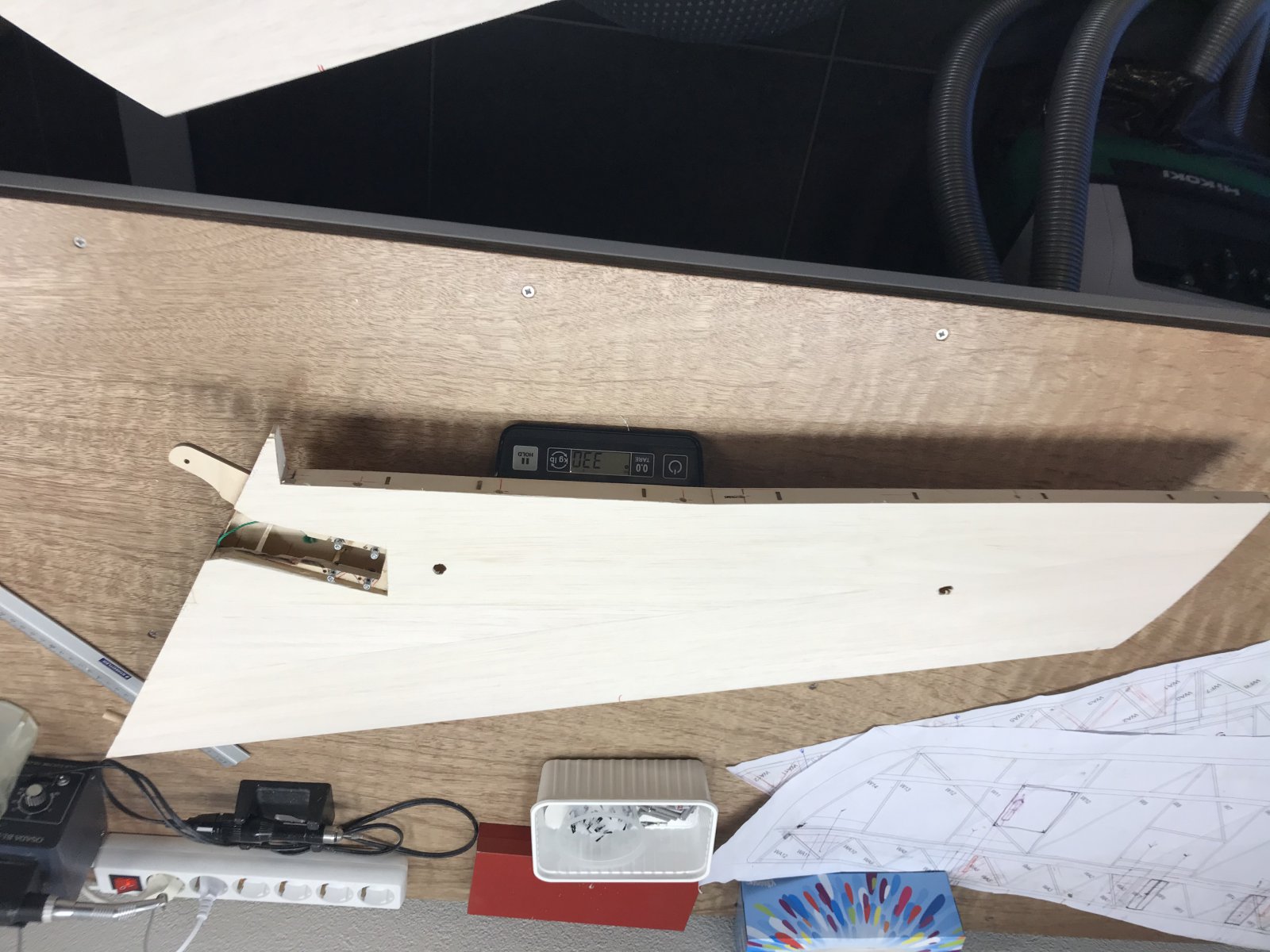

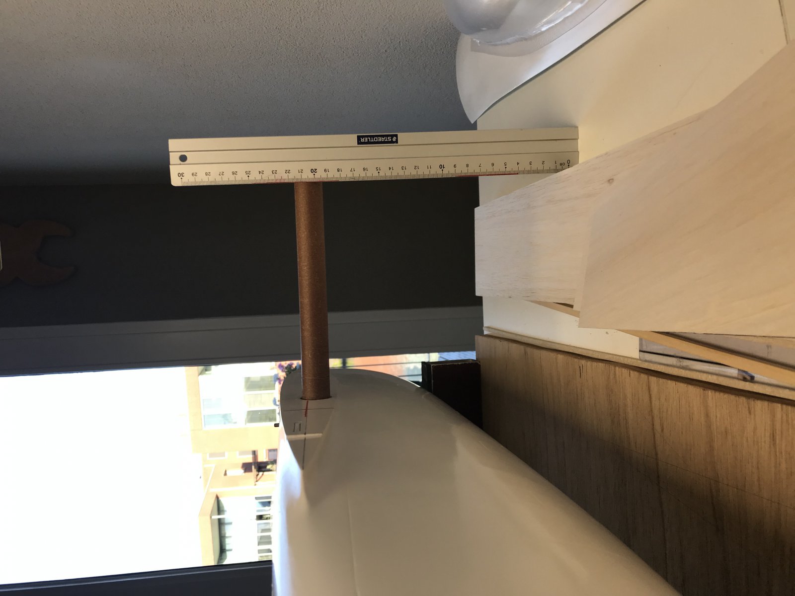

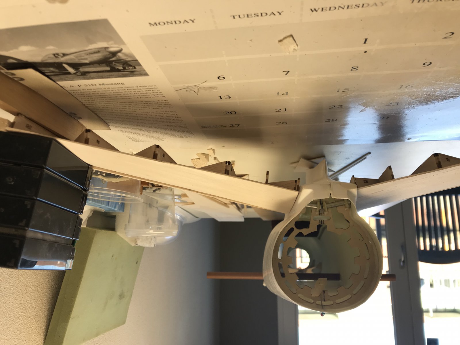

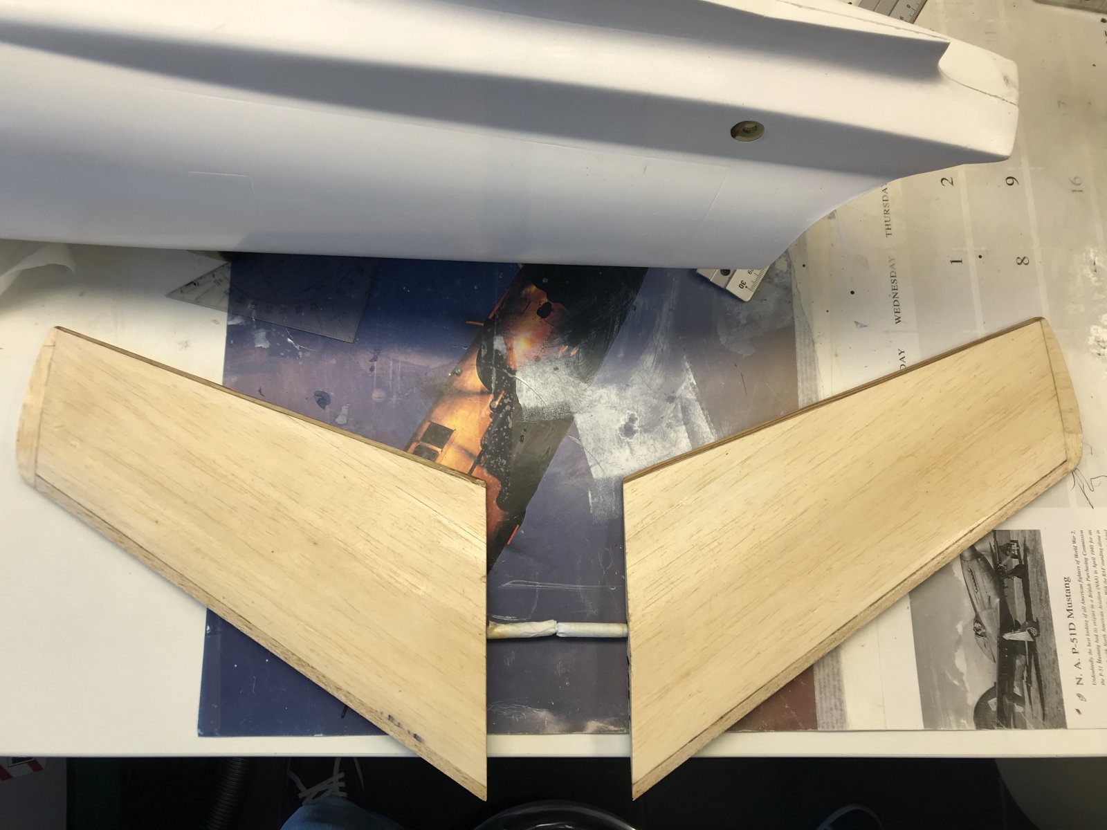

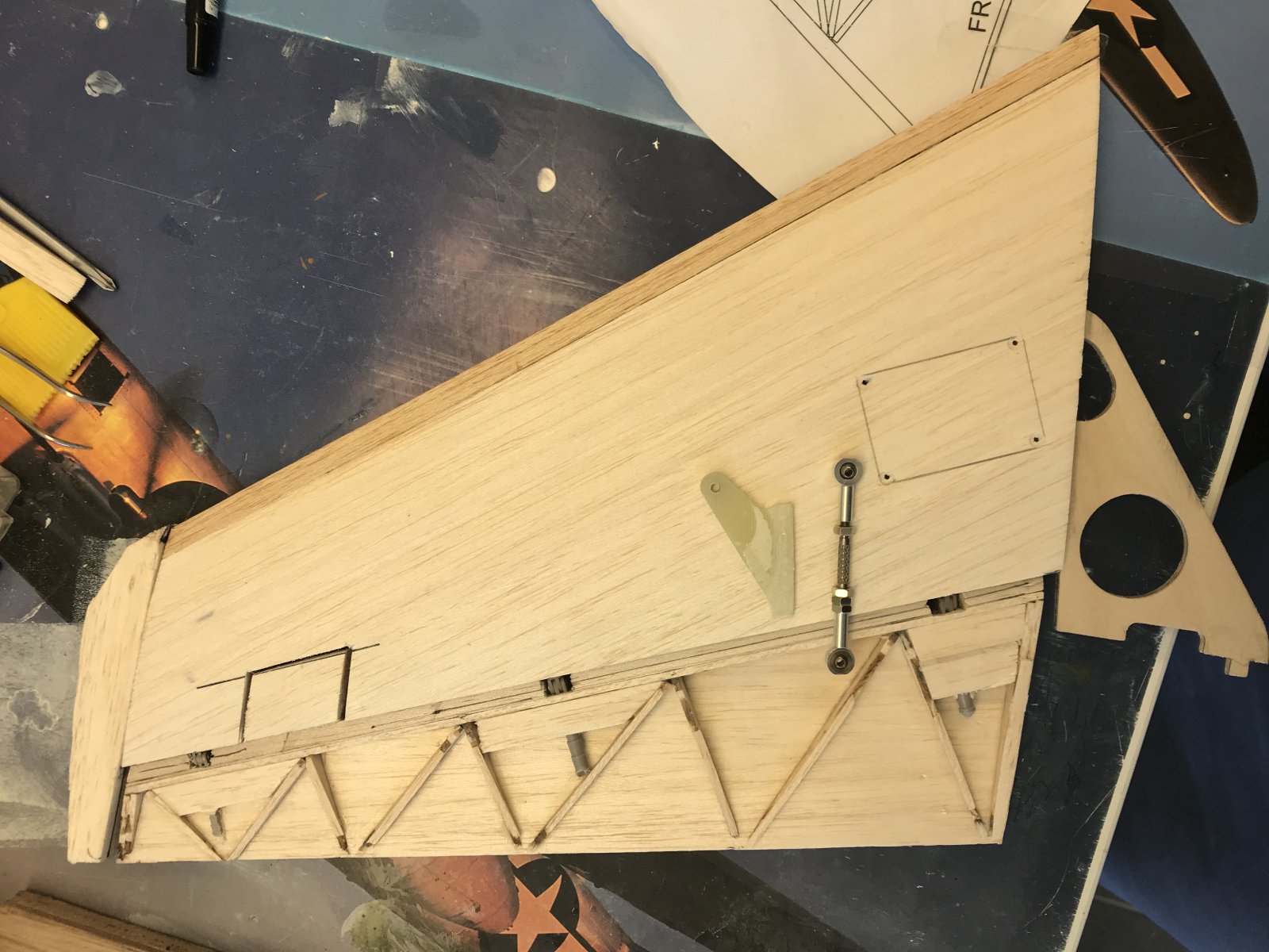

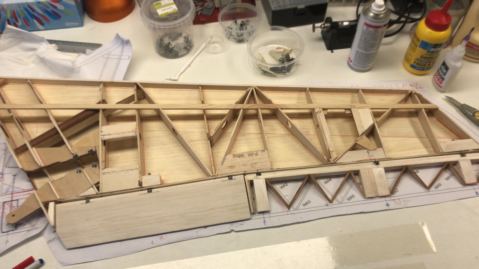

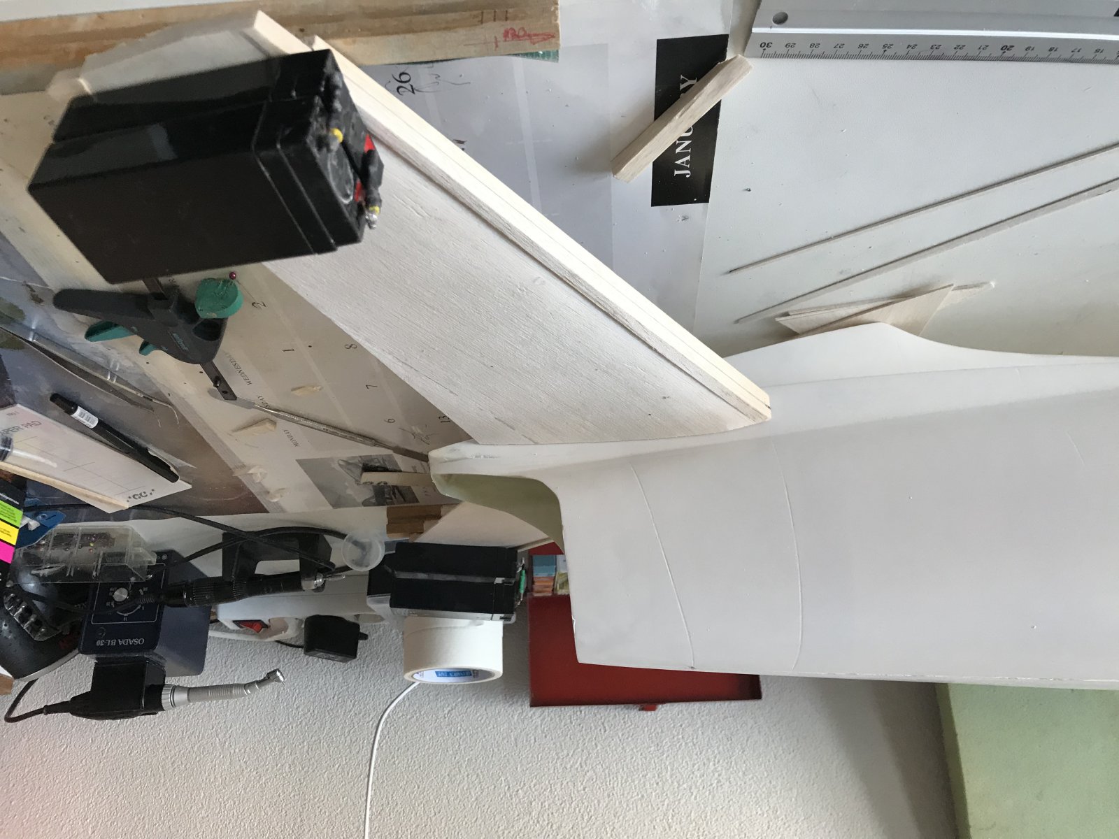

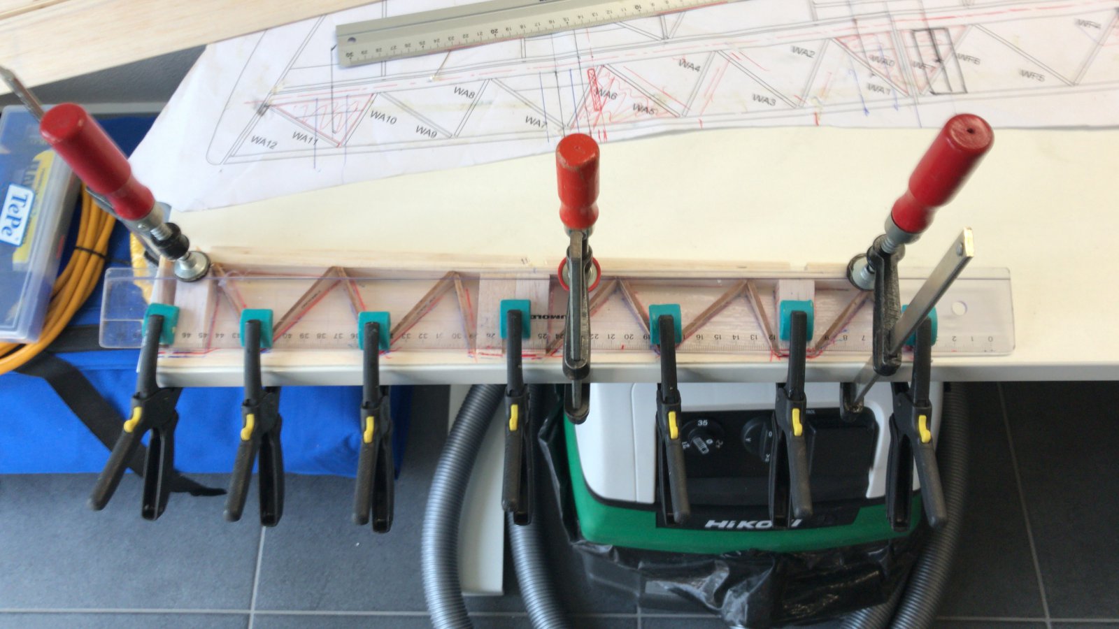

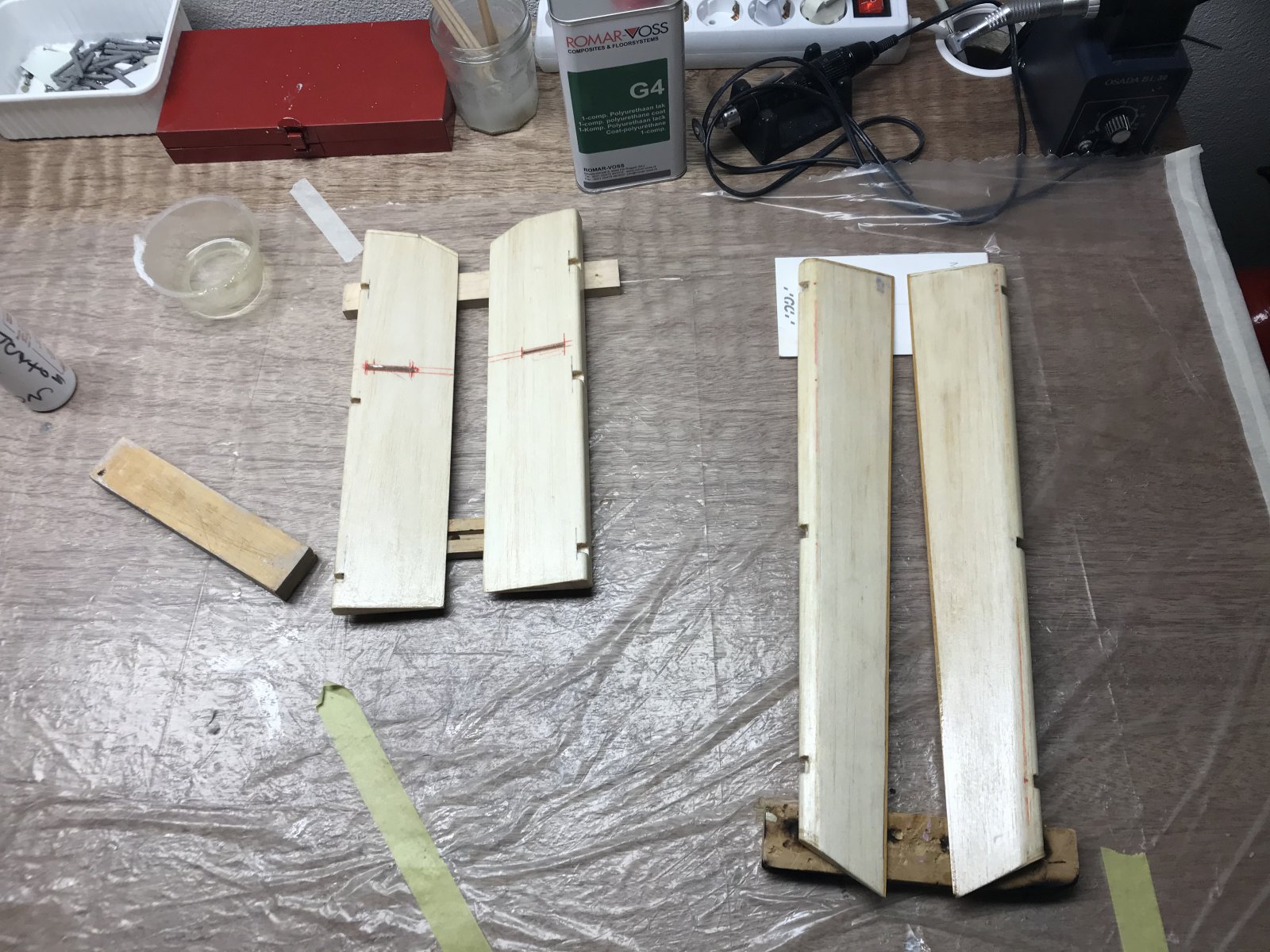

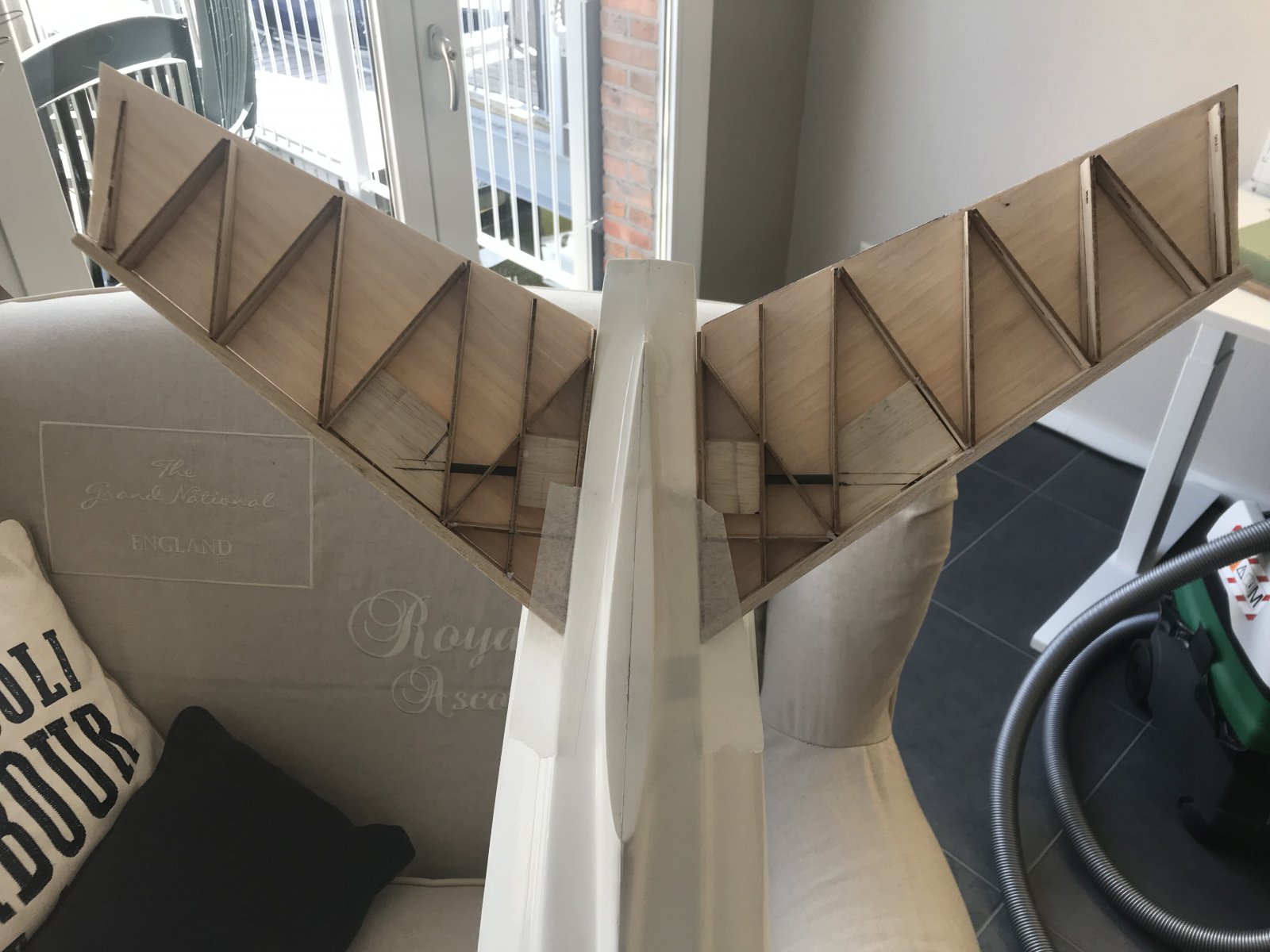

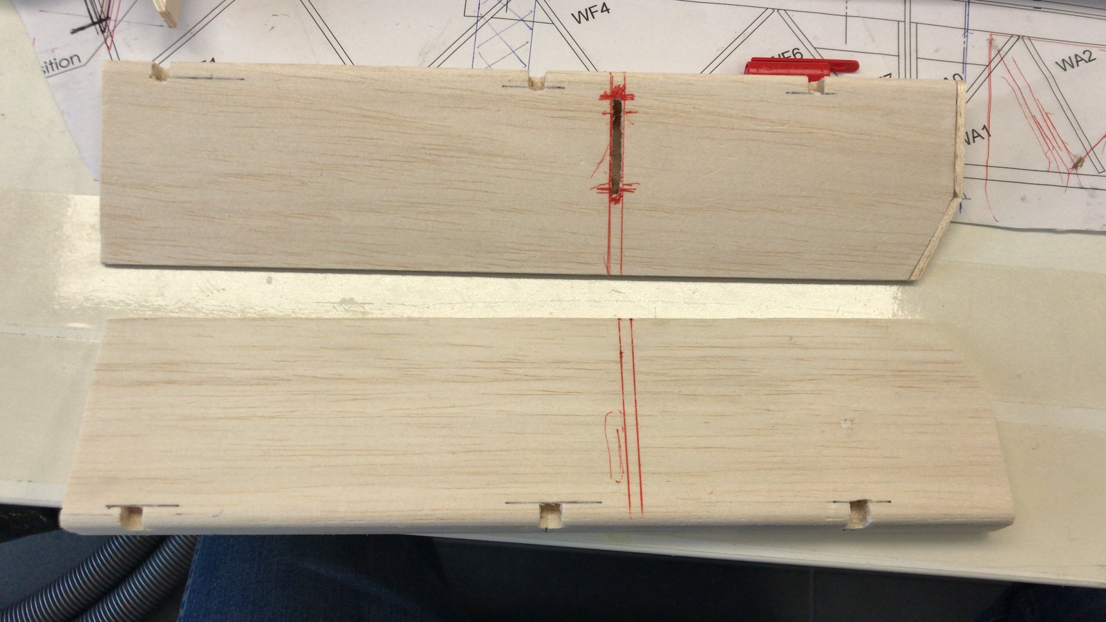

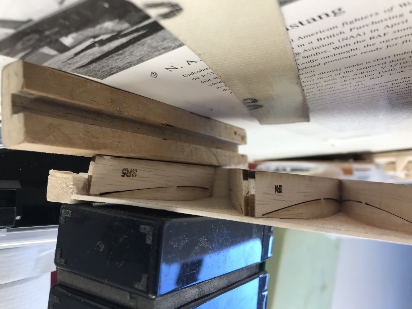

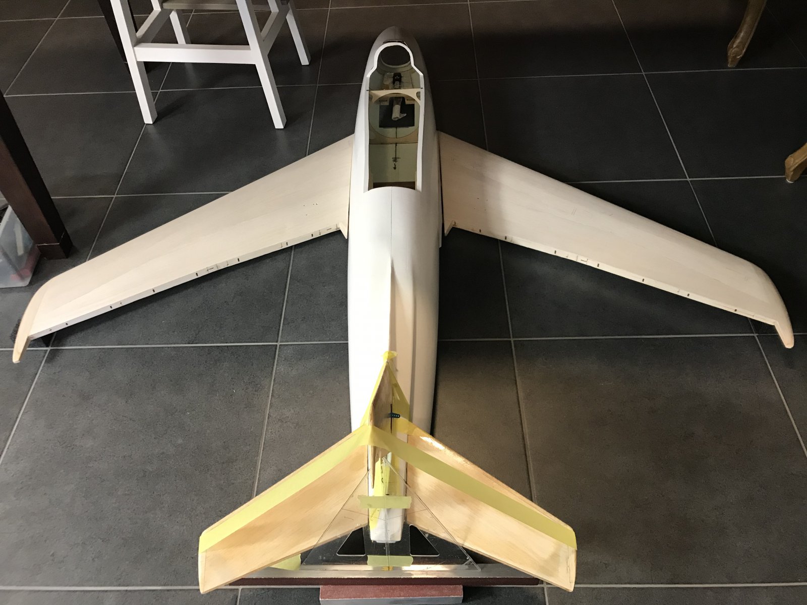

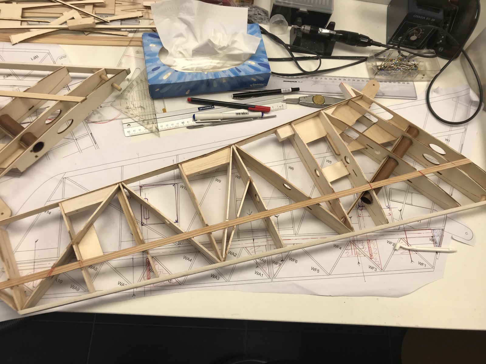

    Gisteren en vandaag de hoogte pendel roeren gemonteerd, Heb aan de onderkant de bouw ondersteuning op de ribben laten zitten om de boel goed te kunnen uitlijnen op tafel.
    Als de tafel recht is moet het kloppen :) IMG_1347.jpg IMG_1350.jpg IMG_1351.jpg IMG_1352.jpg IMG_1353.jpg IMG_1354.jpg

    Precies 35 gr per stuk Nu nog glas erop en een kleurtje :)

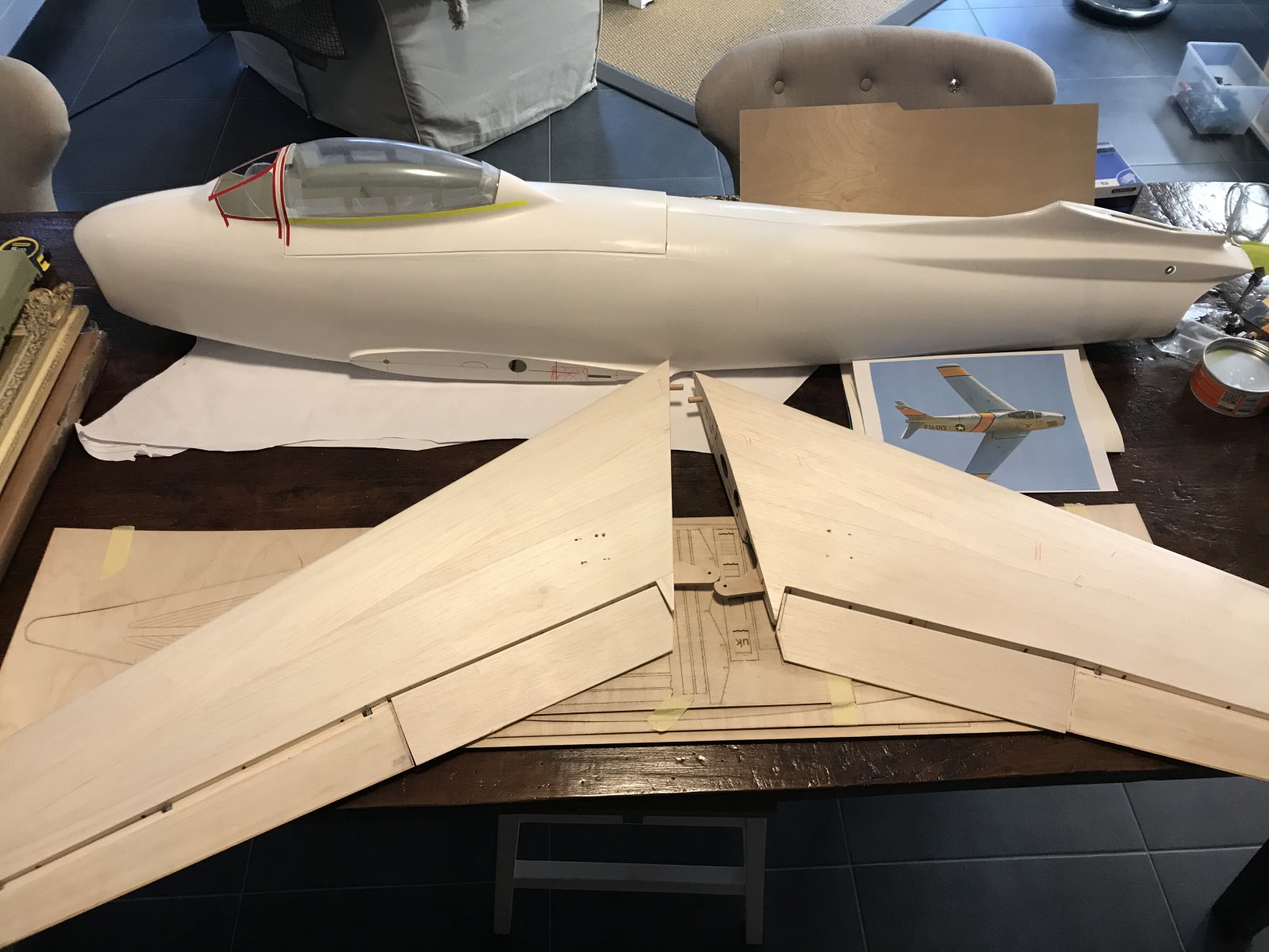

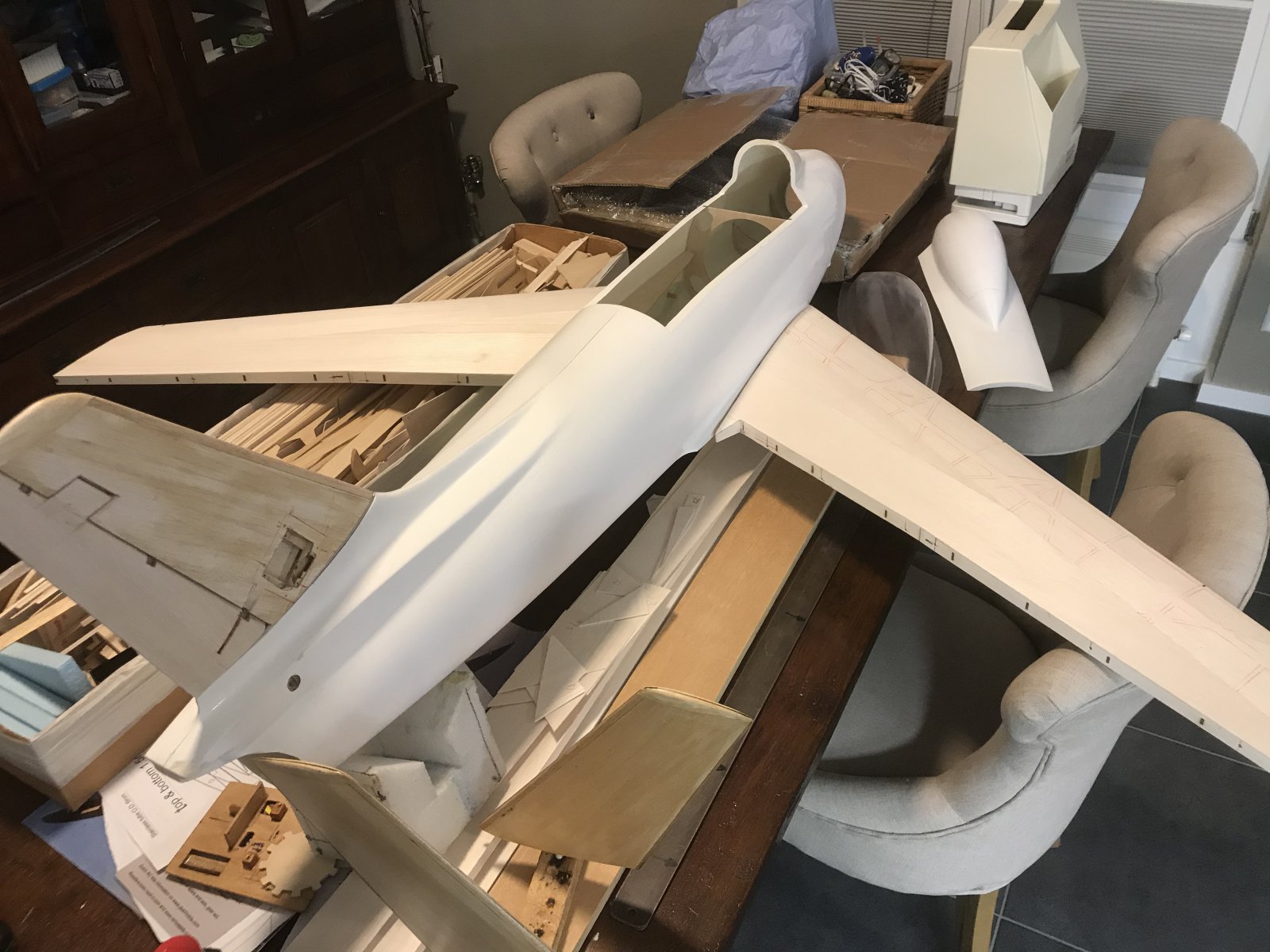

    Toch een stukje groter dan de Mig Dan wordt die ook kleiner richting King Tech 45 3G :rofl:

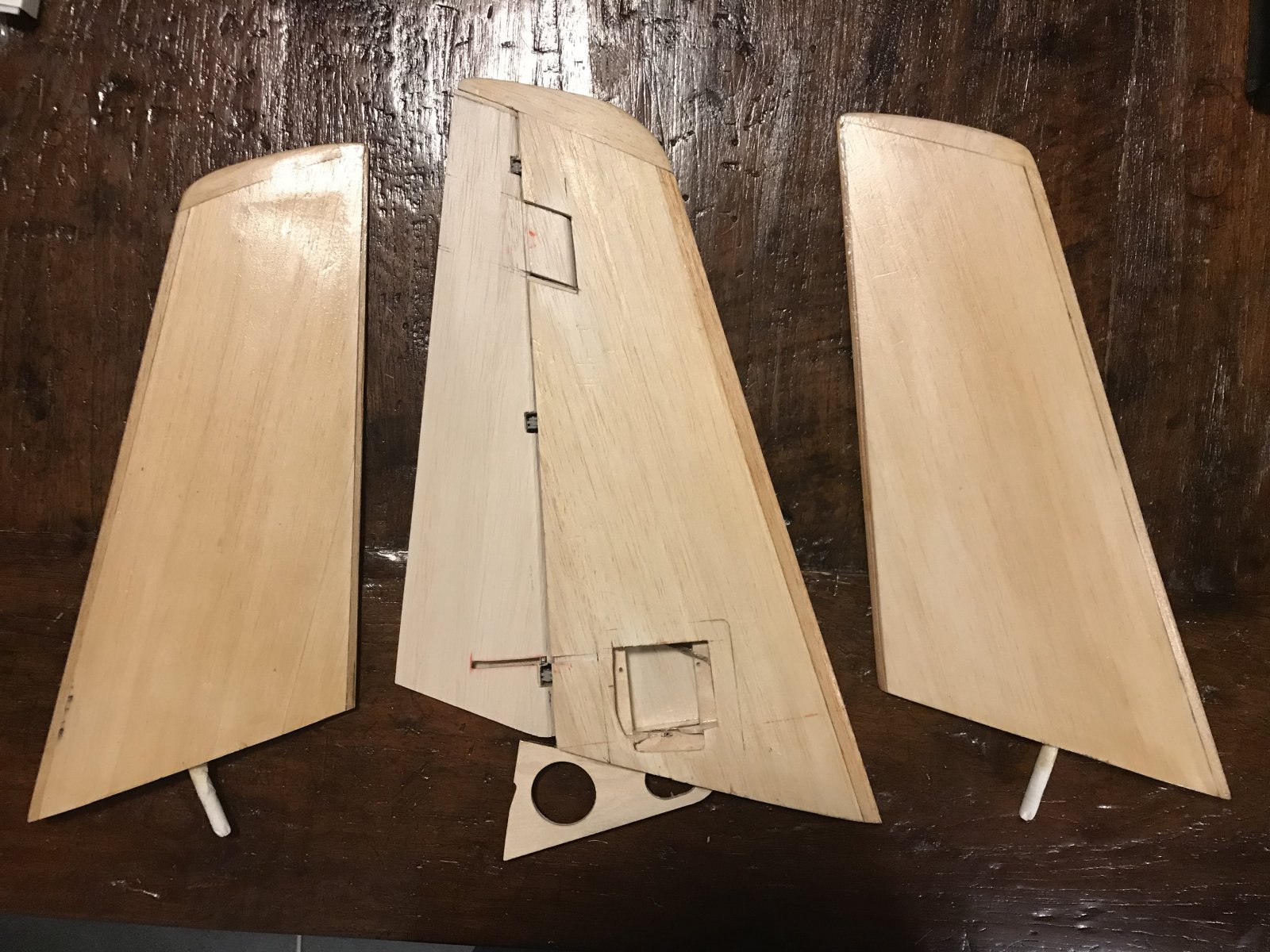

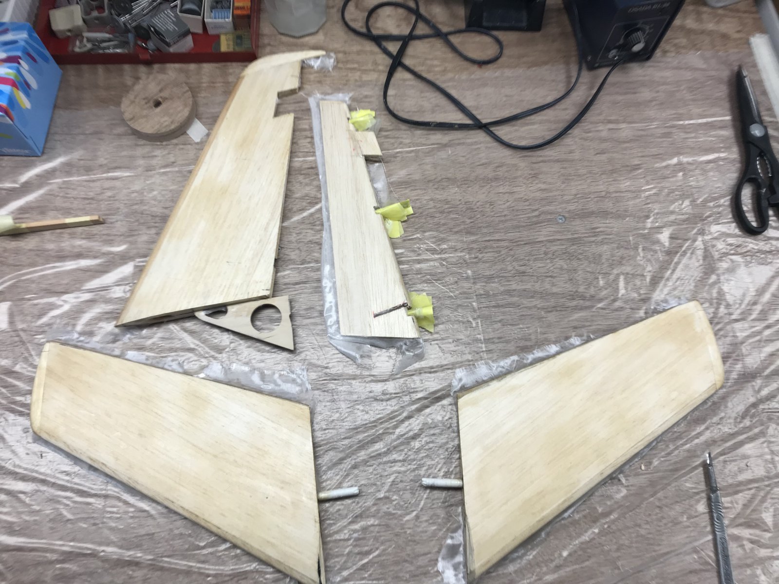

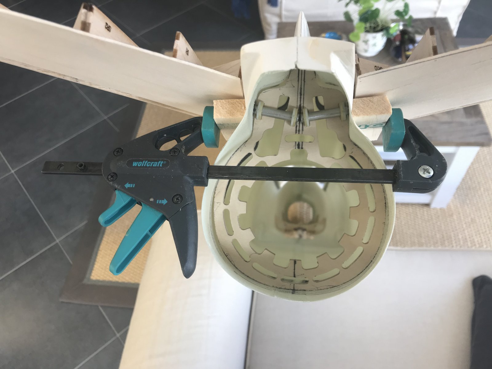

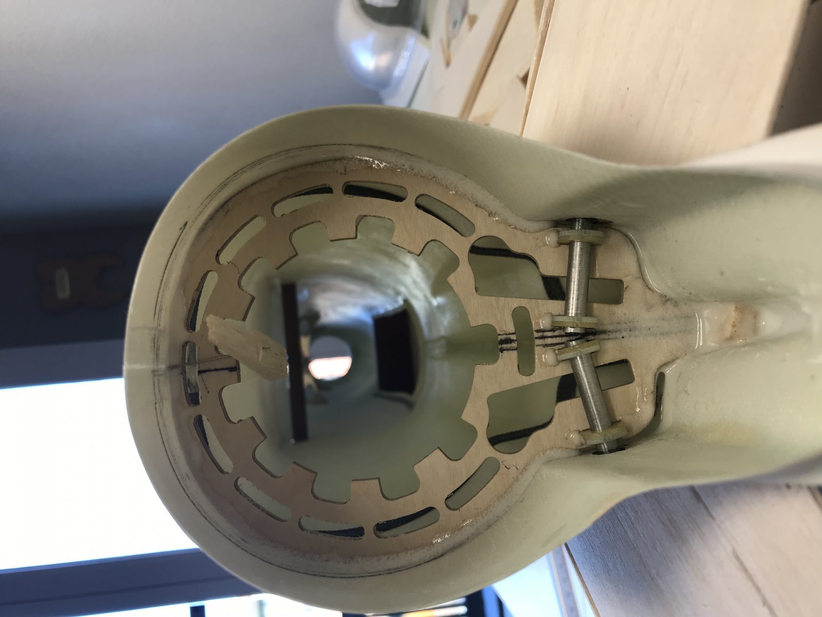

    Hierbij foto's van mijn inbouw van de servo's voor de hoogte roeren.

    Stuurstangen van 4mm koolstofbuis. Deze zijn gaan op ongeveer het midden van de stootstang door een spantje van triplex met gaten van 6mm. Hebben ze wat spelling echter kunnen ze niet te ver doorbuigen.
