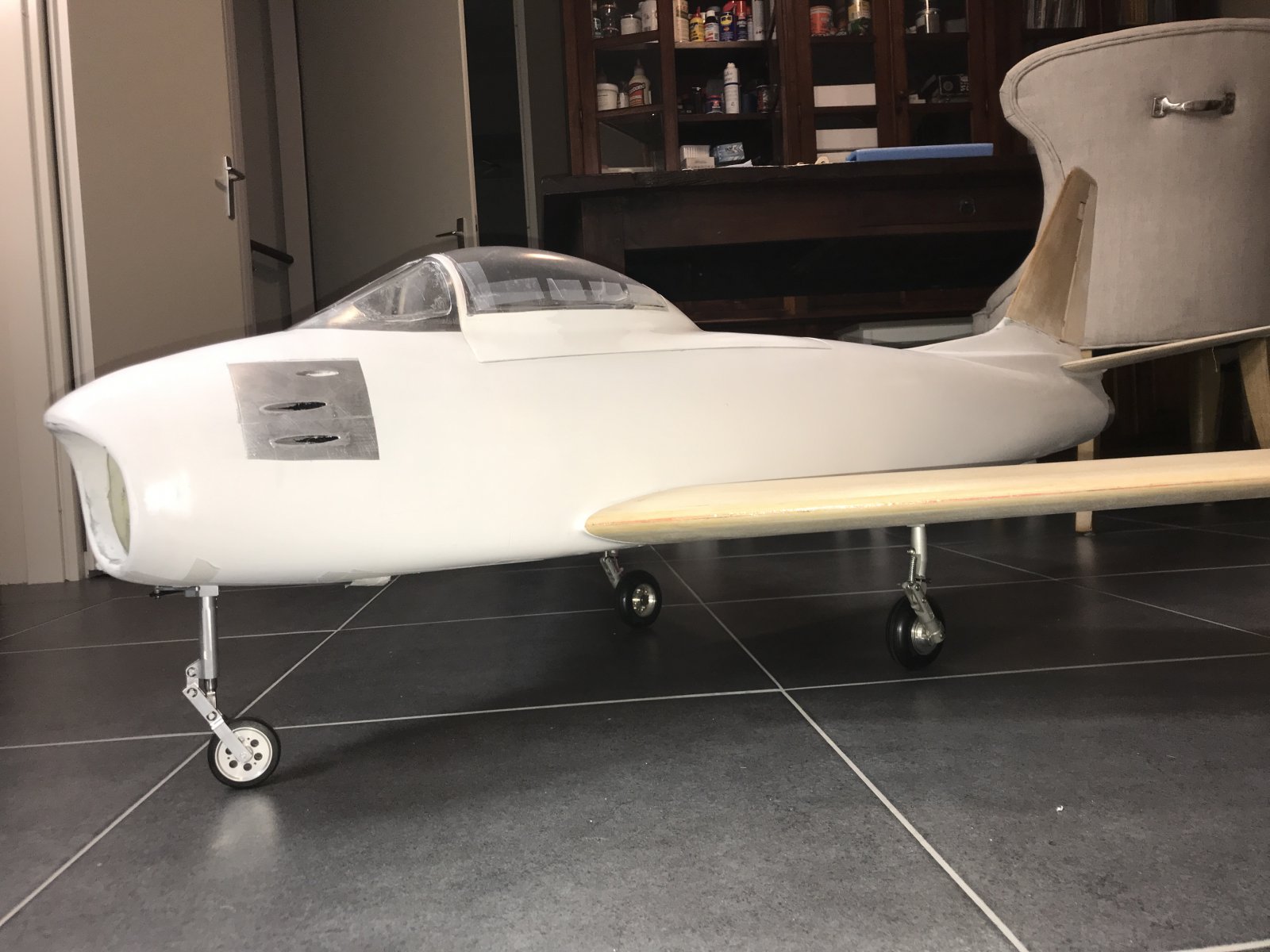

PAF STING EVO

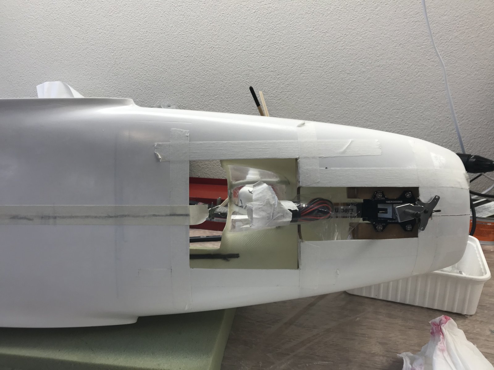

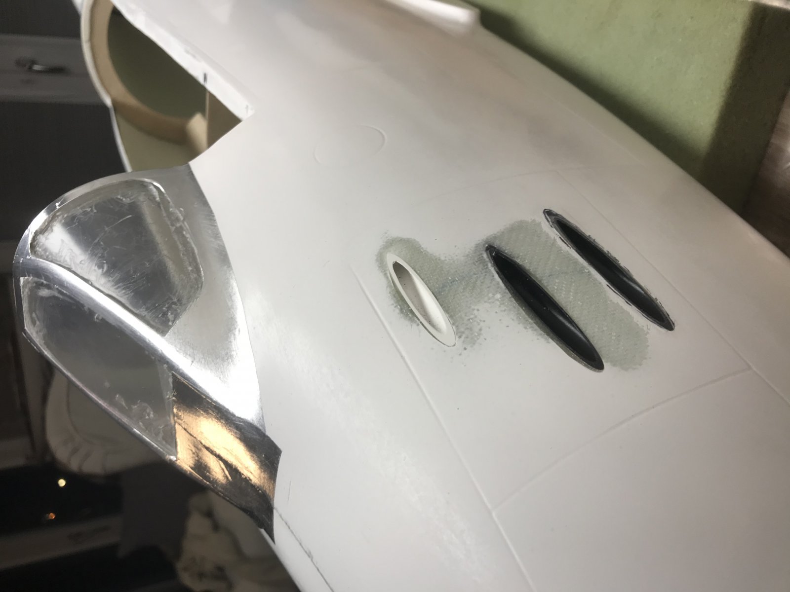

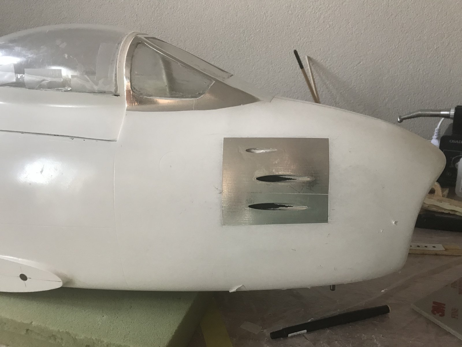

IMG_2084.jpg IMG_2085.jpg IMG_2086.jpg IMG_2090.jpg IMG_2091.jpg Toch een beetje schaal er in gebracht

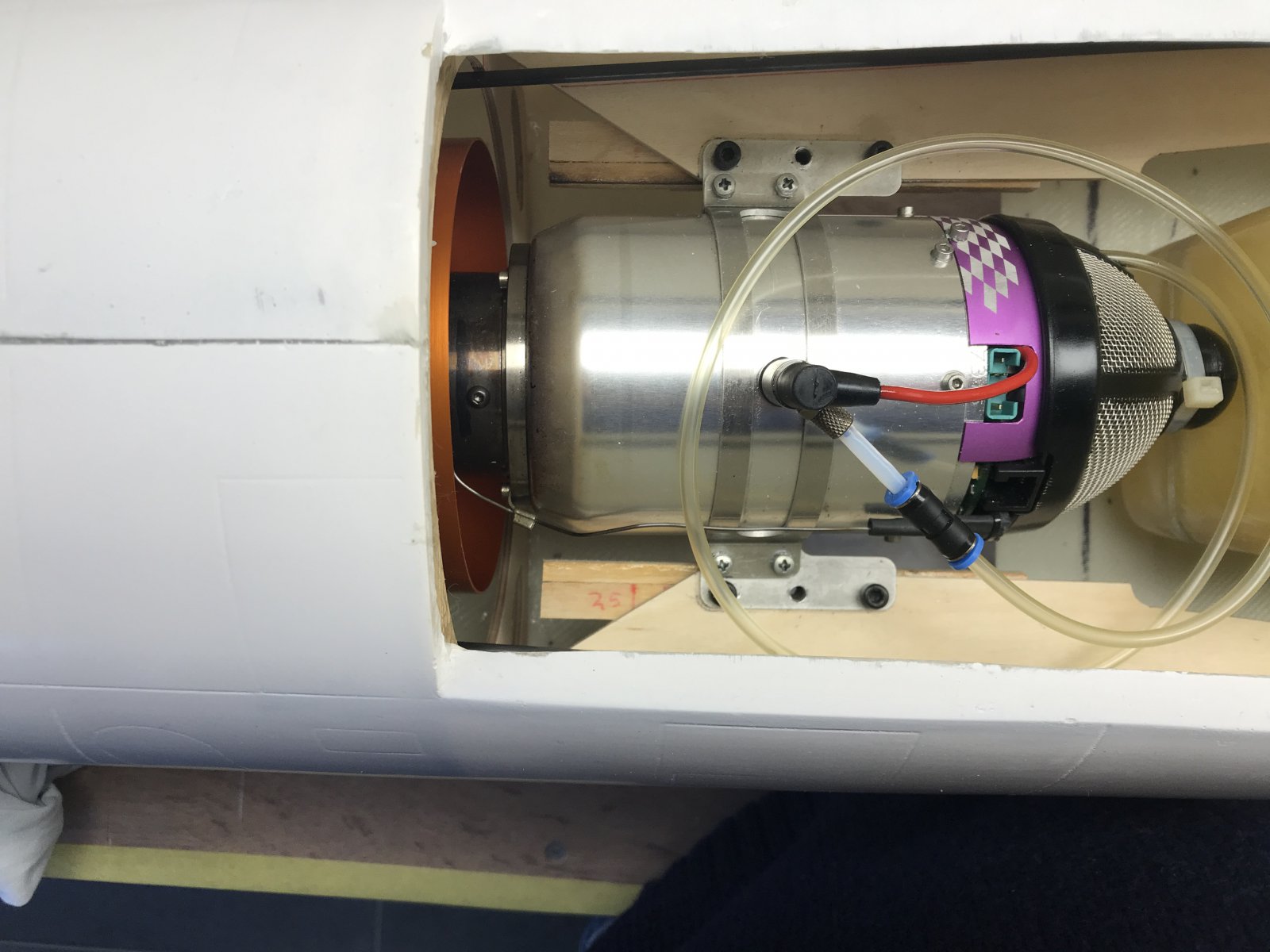

Ik zou nog even doorgeven hoe de thrust pipe was gemonteerd.
De kelk begint op 60 mm en de voorzijde van de K-70 op 220 mm (slecht af te lezen van de maatlat)
De pipe was al zo door Berto gemonteerd en ik heb gewoon de gaten van zijn turbine ook weer gebruikt.
Moet zo goed zijn dus. ;)

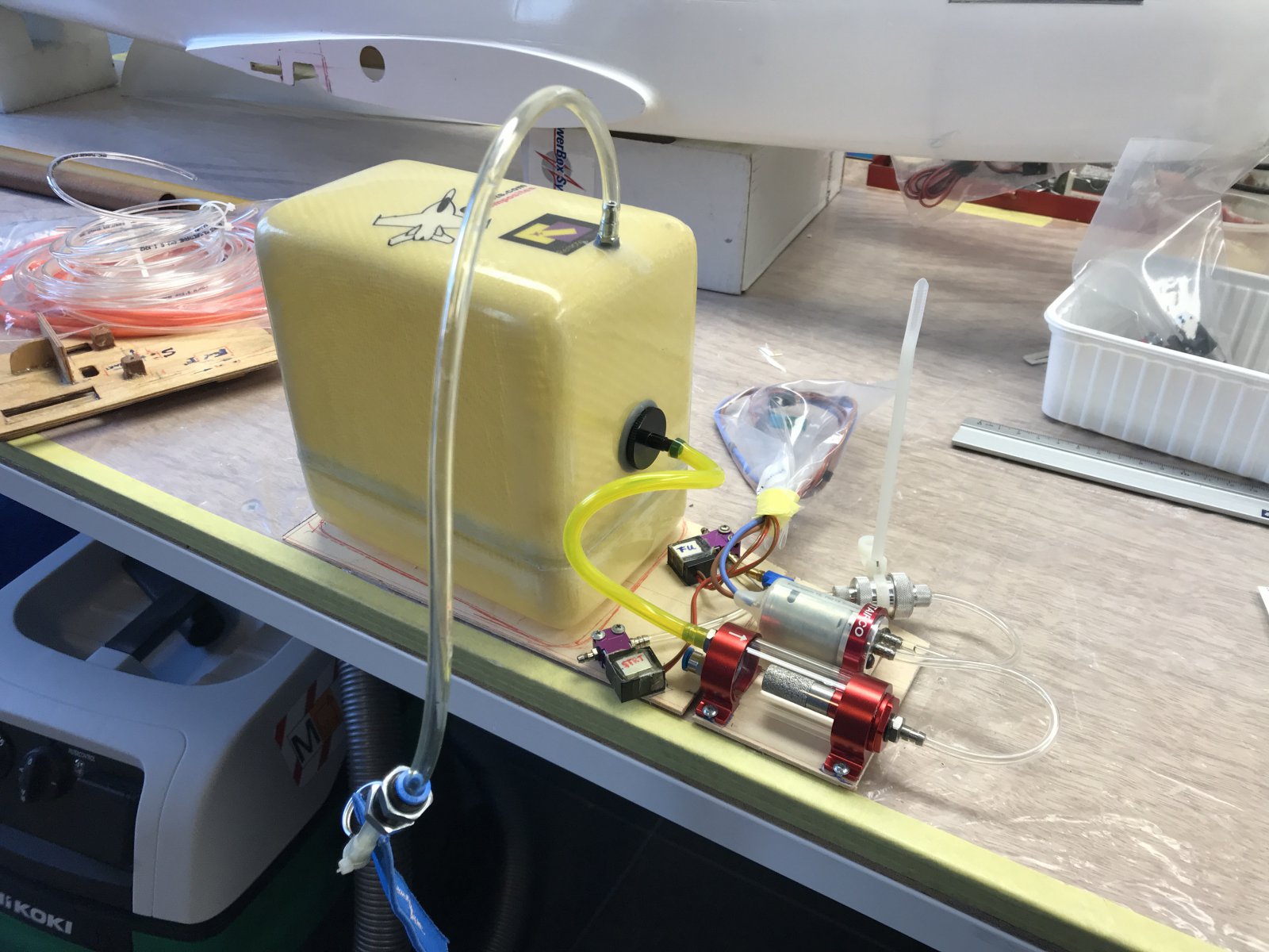

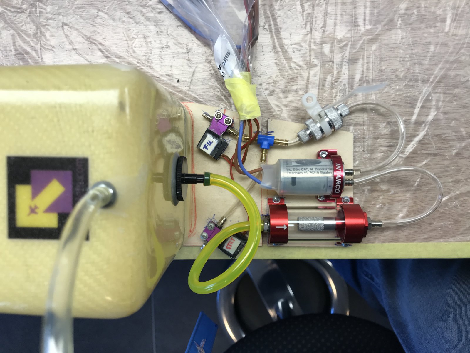

Heb nu de tank bodemplaat met nieuwe INTERAIRCO spullen van de Jet meeting
Zien er TOF uit en goed overzichtelijk .

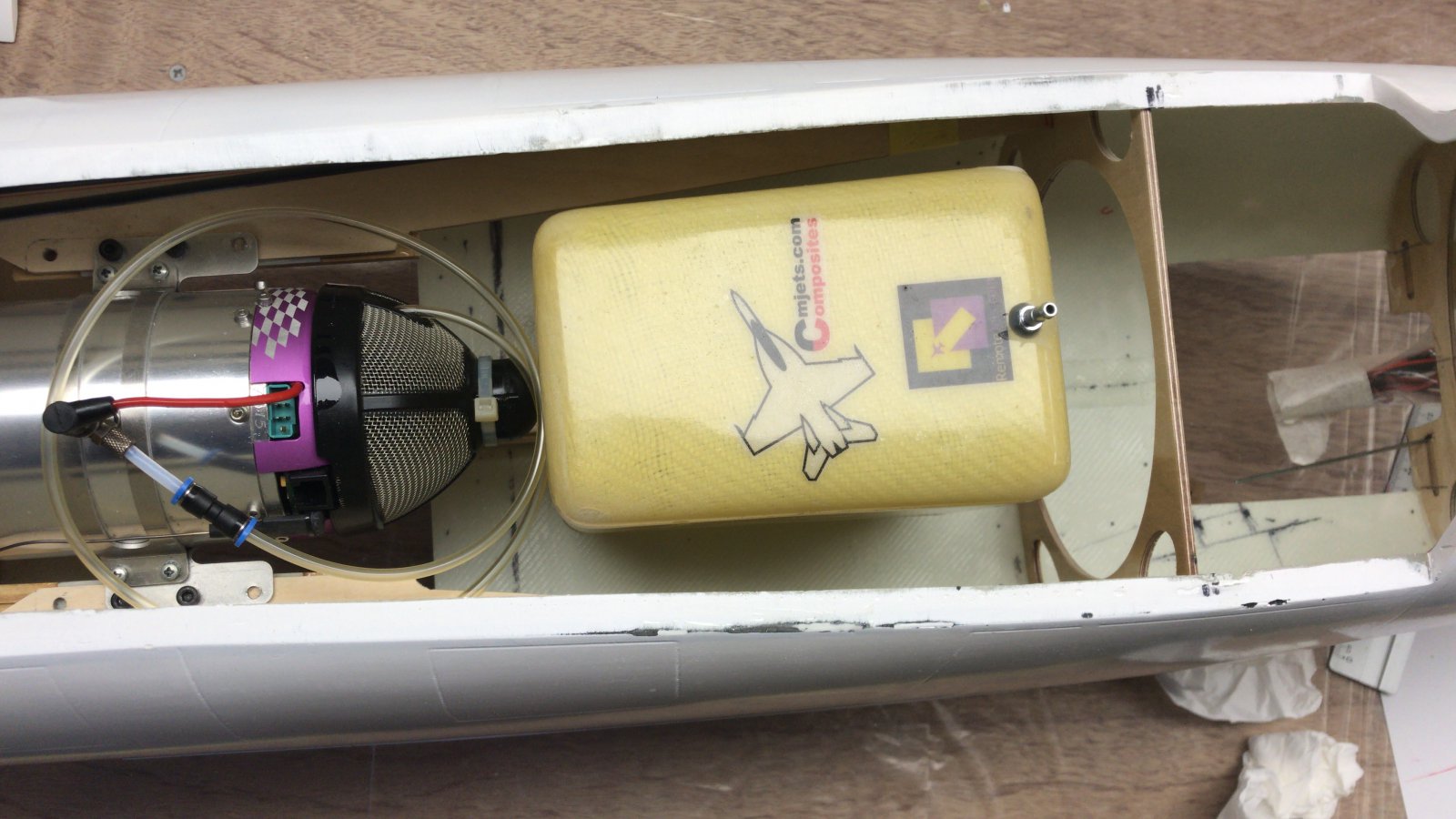

Ga de tank toch zo veel mogelijk naar achteren plaatsen ivm vliegtijd, Heb nu een 2000 cc tank nieuwe tank vanwege het drinkpatroon van de Jet Cat P60
Consumption Full load 240
Consumption idle 70
Weight 845 gr
Dit is volgens de producent >>
De test in het blad Jet Magazine zegt: engine weight 0.87 / + 0.48 165000 rpms 57.4 N >> 300 cc per minuut !!!!!!
installed weight +5 min fuel = 2600 gr !!!! waarvan 1500cc fuel
Klopt beter in de STING was ik al vrij snel > 4 min > aan met eerst landing circuit toe Nu heb ik met 2000 cc : 300 = 6,66 min het net iets rustiger met vlieg tijd zeker als het volgas eraf gaat na de start.
