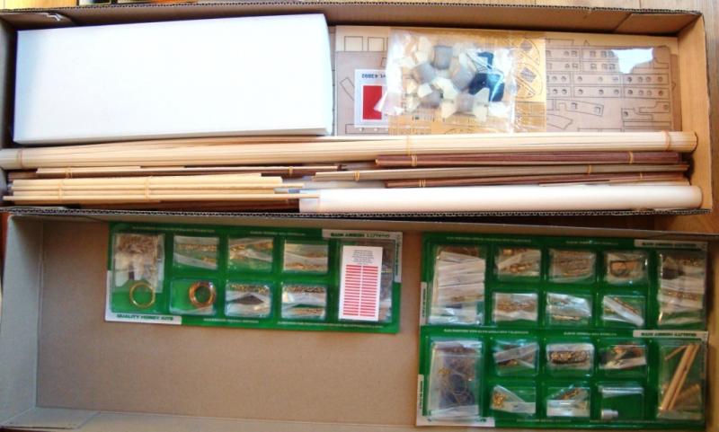

Zoals beloofd een aantal foto's van de doos en de inhoud ervan.
full
full
full

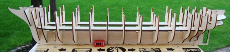

Ik was nog niet van plan om met de bouw van het model te beginnen maar ik kon het niet laten :D.
full
De kiel en de spanten zijn los in elkaar gezet maar inmiddels heb ik de middelste spanten verlijmd. Het grote werk gaat nu beginnen: het verjongen van de spanten en het aanbrengen van de huidplanken. De afgelopen weken heb ik mij goed kunnen inlezen ("Simple hull planking techniques for beginners" en "Het beplanken van een scheepsromp" - even zoeken op Google); theoretisch weet ik nu hoe het moet. Ik wil het wel in één keer goed doen dus ik heb nog enige aarzeling. Aan de andere kant: op het laatst moet er toch een laag plamuur over om de romp glad te krijgen voor het spuiten. We gaan het zien.
