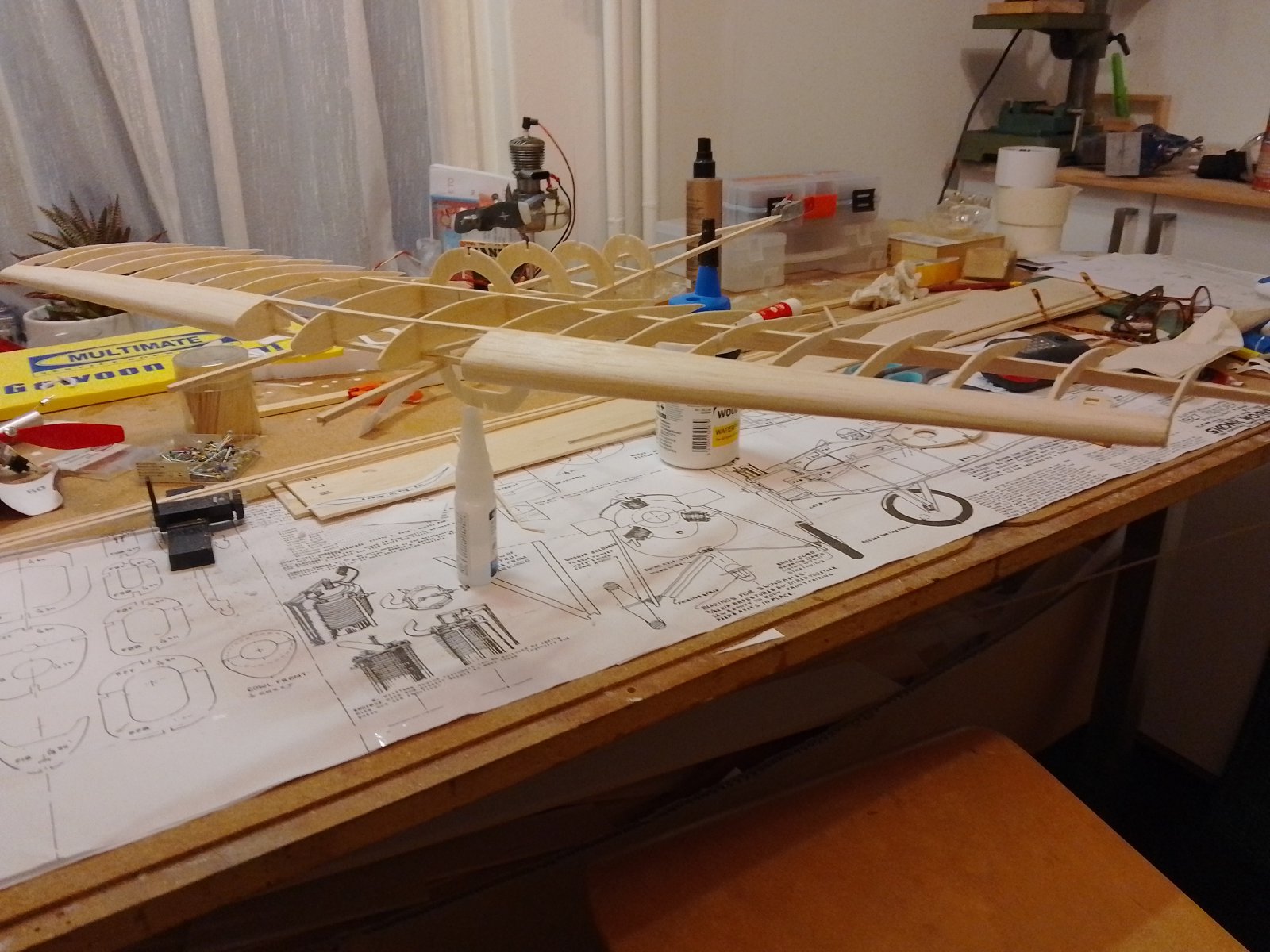

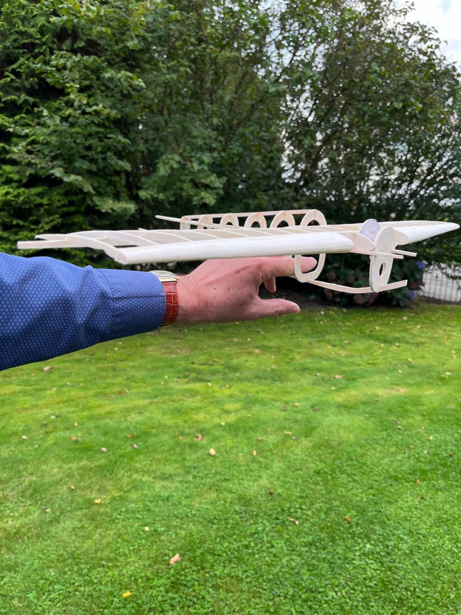

Ik startte met de motor van de C3, flat Twin, en als dit model goed zal vliegen, dan zal er een drie cilinder ster moeten komen voor de schaal looks.
Ik heb de originele tekening 15% vergroot en de spanwijdte komt nu op 77cm uit.
Streefgewicht: 110 gram inclusief motor.

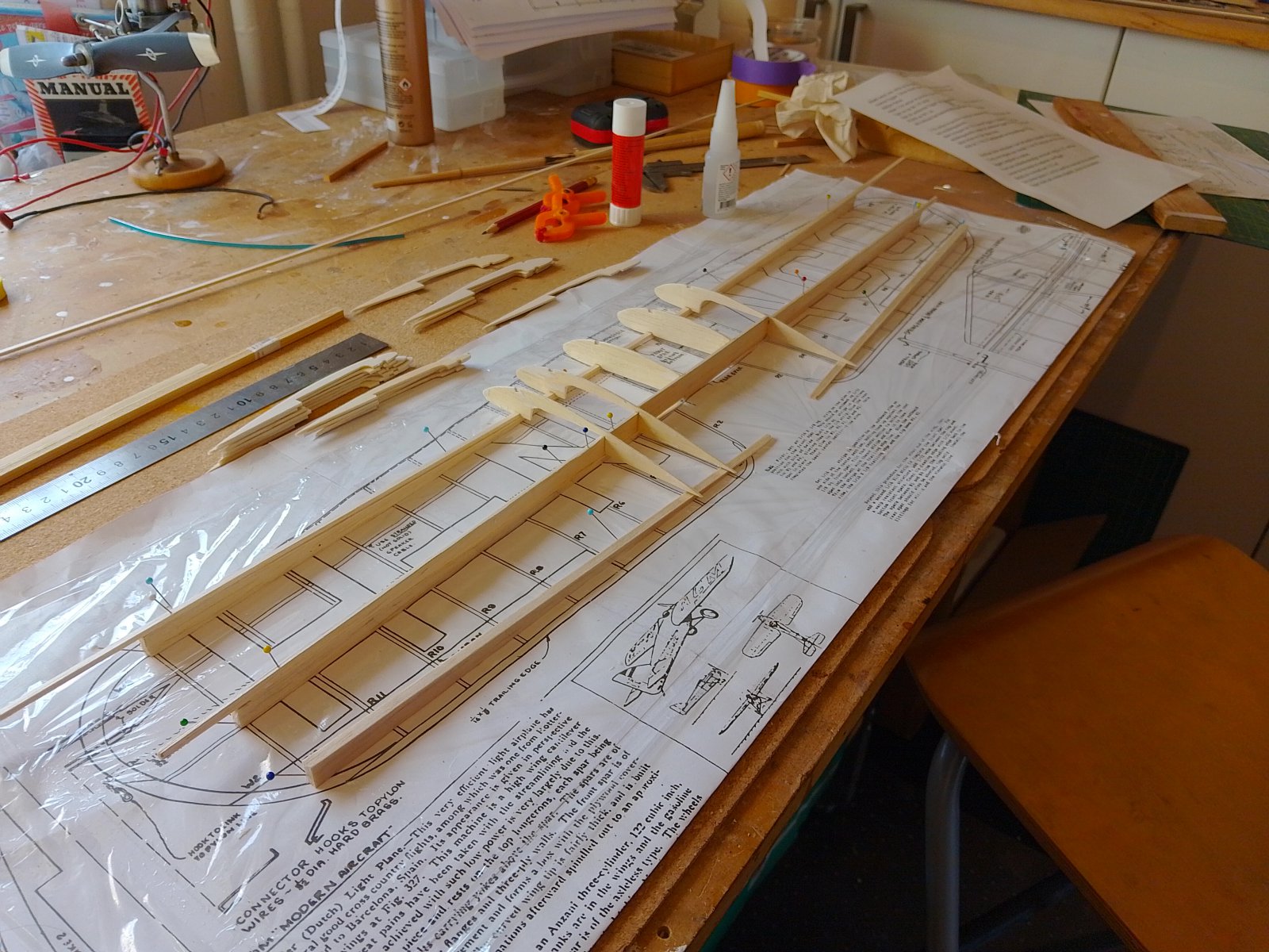

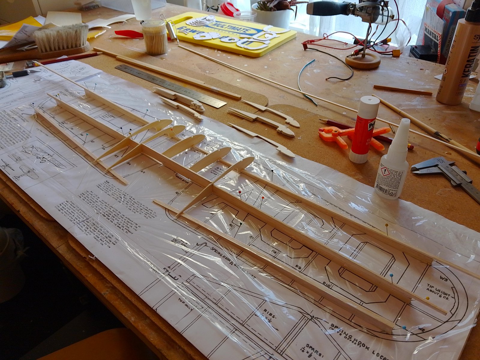

De eerste ripjes in positie gebracht en verlijmd met de hoofdligger en de voorste onderligger.
Vlakke bovenkant van de vleugel en onderzijde ingebouwde V-form.

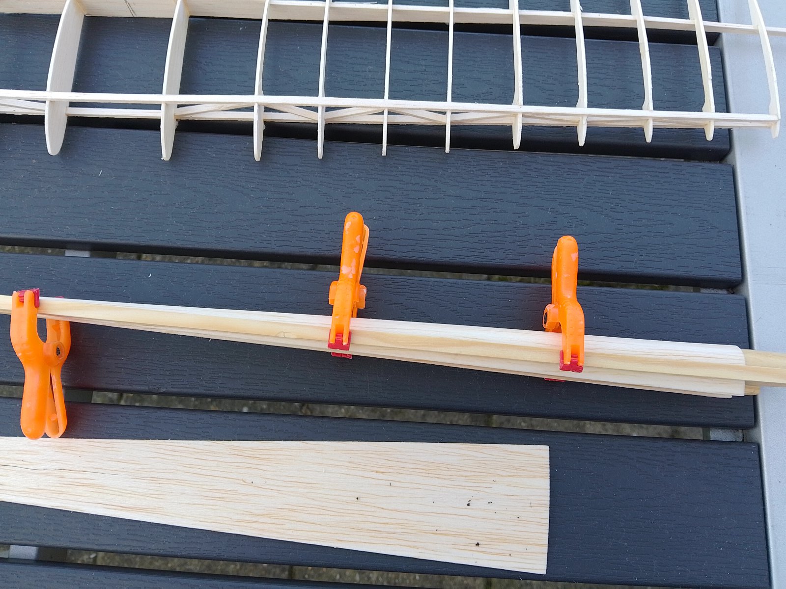

Eerste neuslijst in vorm gebogen en nu laten drogen.
Daarna eenvoudig over de voorzijde van de vleugel schuiven en verlijmen met de ripjes.
Zeer lichte constructie samen met de webbing tussen de voorste liggers, boven en onder,van de vleugel.
