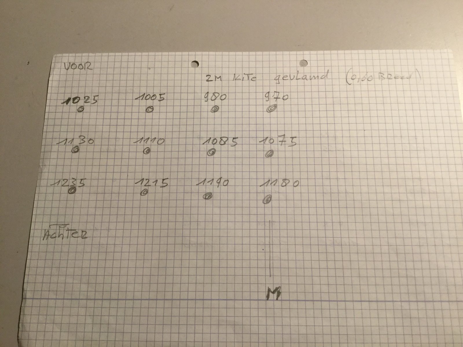

Ik kan de pagina's niet meer vinden, maar er zijn ooit een aantal forumleden in de weer geweest met het aanpassen van stuntvliegmatrasjes en een zelfgebouwde trike, zelfs met eentje van Ali van 2 meter, die ik 'toevallig' ook in mijn bezit heb. Als stuntvlieger slaapverwekkend traag, zeker als je speedwings en flexifoils gewend bent, maar als scherm voor een paramotor wel bruikbaar, ik heb zelfs de lijnlengtes uit dat topic, voor deze specifieke vlieger als paramotorscherm.
