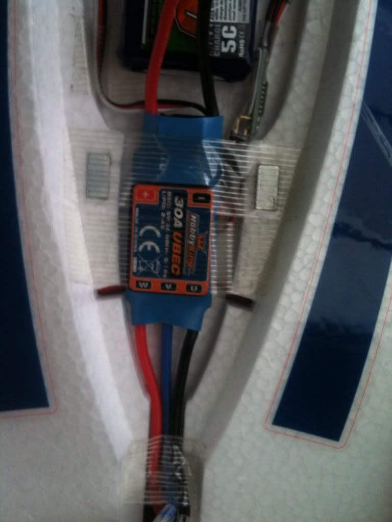

Ook heb ik wat gaatjes bijgemaakt voor verluchting en ook een 30amp esc gestoken ipv de 20amp.
