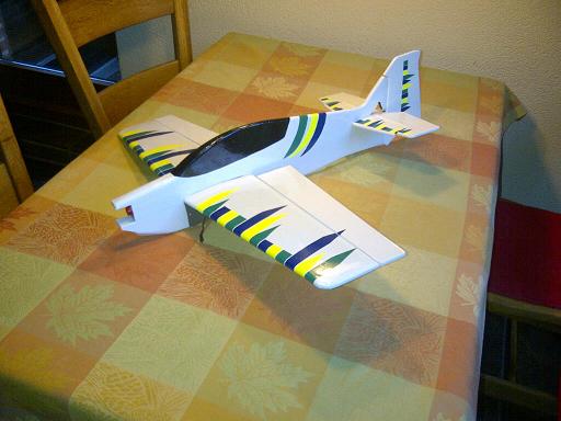

Ik struikelde over een draadje op RCgroups van een paar jaar geleden.
Parkmaster 3D Mini Depron Scratchbuilt For 15 Buck - RC Groups
Daarin werd een combinatie van depron en folie gebruikt.
Ik wilde dat gewoon eens proberen, en was zeer onder de indruk van de stijfheid van de vleugelconstructie. Het is duidelijk zwaarder dan depron alleen, maar voor parkflyers wel geschikt.
Nadat de vleugel (die ik als experiment gemaakt had) zo indrukwekkend was, ben ik de rest ook maar gaan bouwen....
Ben benieuwd of die stijfheid ook in de vliegeigenschappen naar voren komt.
Deze setup zou voldoende thrust moeten geven voor een kist van 350 gram.
Mooi toestelletje.
Wij noemen de bekleding hier kastpapier, bedoeld om in keukenkastjes te kleven.

Ik heb gisteren ook even een test gedaan met een vleugel maar ik heb niet de goede folie denk ik. Oracal of soortgelijk materiaal heb ik niet en ben ik ook niet bekend mee, is dat een flexibele folie soort? Ik heb gisteren, omdat ik het nog had liggen wat getest met boeklon (voor het kaften van boeken) ik merk zeker dat het erg strak en sterk word maar bij het ombuigen van de vleugel komt er voveel spanning op het gebogen stuk dat het spontaan kanpt en dan ook alles meteen doormidden breekt. Welk materiaal is er goed voor te gebruiken?

Ik heb oracover gebruikt (duur !!!!). Folie die ik ook gebruik op balsa modellen.
Het is een krimpfolie.
Ik heb vanochtend ge-maidened. Alle uitslagen op 50%. accu 1300ma 3s.
Ze vloog recht, CG was vrijwel perfect. Maar totaalgewicht was 400 gram (zwaardere accu). Er was echter niks "snappy". Accu was in 1 minuutje leeg (dus waarschijnlijk niet opgeladen...shit). Morgen nog eens proberen met een volle accu en 100% uitslagen. Ik denk dat de servo's te licht zijn voor dit gewicht (6 grammers op staart, 9 gram op ail).

Nou vandaag eindelijk even weer een korte werkdag. Net even geprobeerd om het nog een keer te doen met boeklon en deze keer succes! Ik heb nu wat meer inkepingen gemaakt voor de scherpe vouw en ik heb de boeklon eerst aan een kant geplakt, toen de vleugel halverwege gevouwen en vervolgens de rest van de boeklon aan de andere kant geplakt. Nu is het wel goed te buigen en er een vleugel profiel van de vouwen. Word idd een zeer sterk geheel. Misschien dan een idee om 2 kleine aileron servo's in de vleugel te plaatsen zodat je meer power hebt op de ailerons. Ga maar eens kijken of ik de rest van de kist ook maak. Ik zal een zien of ik nog een power motor heb voor het gewicht.

ja heel leuk vliegtuig, ik ben zelf vandaag begonnen met bouwen, de vleugel is al klaar en ik moet zeggen, oracover als je dat eerst op je depron vastzet dan kun je depron in de onmogelijkste hoeken vouwen zonder het eerst te verwarmen.
