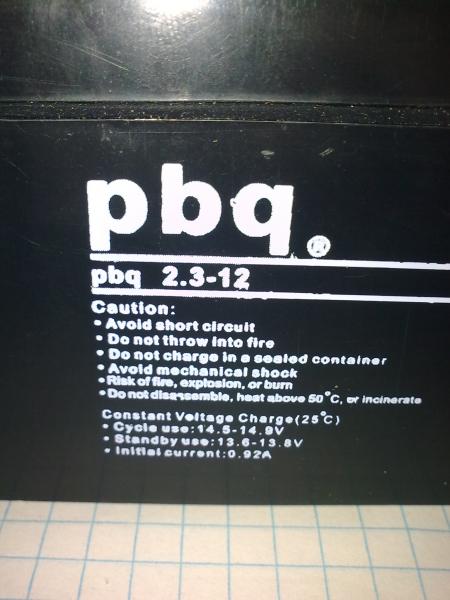

weet iemand een lader voor het merk pbq accu's te vinden ik heb nu twee accu's en ik heb een lader nodig
dit zijn ze en het zijn loodaccu's

Helaas kan dat wel eens verkeerd uitpakken. Kijk eens goed naar de specificaties die op de accu zelf staan!
full
Let dan speciaal op de onderste regel. Daar staat "Initial current: 0,92A". Dat betekend dat de MAXIMALE laadstroom van deze accu(s) niet meer dan 0,92A mag zijn.
Met een eenvoudige acculader van de Gamma of zo zal je hoogstwaarschijnlijk die stroom niet kunnen instellen. Die laders zijn bedoeld om auto accu's en dergelijk te laden. Laadstromen van 2A of zelfs 5A zijn daarbij gewoon. Je zal de accu daar dus vrij makkelijk mee kunnen slopen en dat is zonde.
Ik verwees naar het artikel omdat daarin duidelijk wordt gemaakt hoe je een dergelijke accu moet laden. Je moet dus goed kijken wat er kan en mag en niet zomaar een lader nemen en gaan laden. Behalve dat je de accu er makkelijk mee sloopt kan het ook gevaarlijk zijn. De accu kan openscheuren en zelfs ontploffen. Het zuur, ook al is het in gell vorm, wil je nergens over of in krijgen dat kan ik je wel verzekeren.
In dit geval dus op zoek naar een (eenvoudige) lader waarbij die maximale stroom niet groter is dan 1A (ok 0,92A) of waarvan de stroom instelbaar is.
