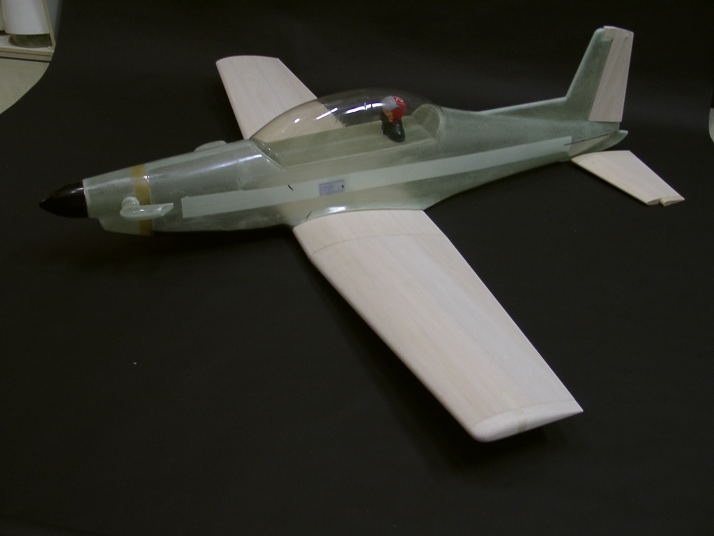

Hallo,
Ik heb een epoxy romp van een pc-9.
Deze wil ik graag spuiten met een PU lak.
Volgens clubleden moet de romp eerst met een soort van plamuur worden voor bewerkt om zodoende een betere hechting met de verflaag te krijgen.
Maar ik weet absoluut niet met welk plamuur en of hoe dik/dun deze moet worden aangebracht.
Elk antwoordt is van harte welkom.
Evert.

Hoi Evert,
Dat ligt eraan hoe de romp gemaakt is.
Heeft men een gelcoat gebruikt ? Zoniet dan zitten er ontelbare kleine gaatjes in de oppervlakte.
Heeft men een PVA film gebruikt om er voor te zorgen dat er geen was in het eindproduct zit ?
Je moet er zeker van zijn dat alle was van het model verdwenen is.
Ikzelf heb goede ervaring met de wasverwijderaar van HG.
Vervolgens kan je er een epoxy primer opzetten of als er oneffenheden in de romp zitten een vullende primer.
Succes.
Ton
Hoe de romp is gemaakt, heb werkelijk geen idee.
De romp is gemaakt door http://www.modellbau-kuhlmann.de/
En heb al voor enige tijd contact opgenomen maar tot dusver geen respons.
Die wasverwijderaar van HG goeie tip. Om daarna de romp met een hechtprimer te bewerken.
