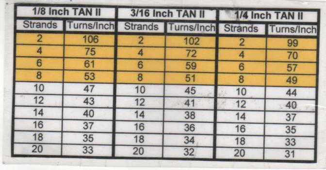

    Dit tabelletje heeft Wout me ooit doorgestuurd
    Groeten Jef

    Pas op als je deze tabel wilt gebruiken. Het is op basis van Tan II rubber. Dat wordt niet meer gemaakt. Het is nog op de markt. Met name mei '99 maar das net zo duur als goud. Dus controleer de waardes aan de hand van je eigen rubber.

    Is er ook een tabel voor het huidige Tan? Of kun je de tabel aanpassen in de trant van 10% minder o.i.d? En was Tan II beter dan het huidige spul?

    Tan supersport. En die lijst is een ander verhaal. Weet niet of die voor die rubbersoorten er is. Zoals Erik al zei meten is weten. Maak een paar test motoren en draai ze paar keer goed hard op en later kapot. Dan weet je de max torsie en aantal toeren...
