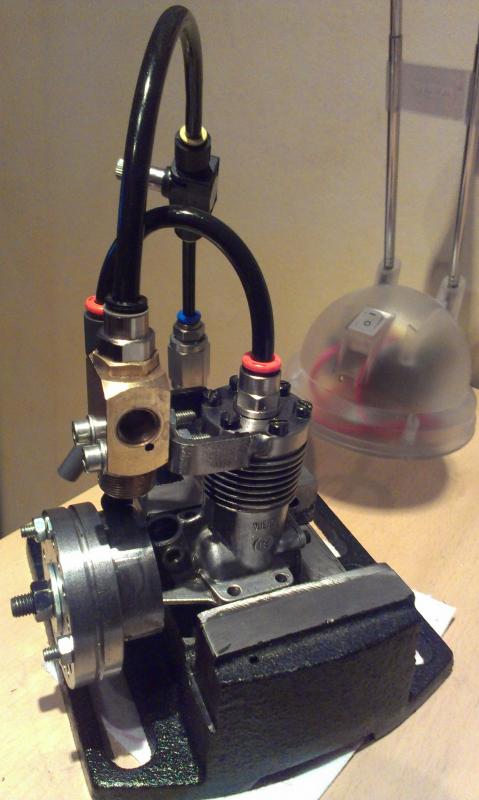

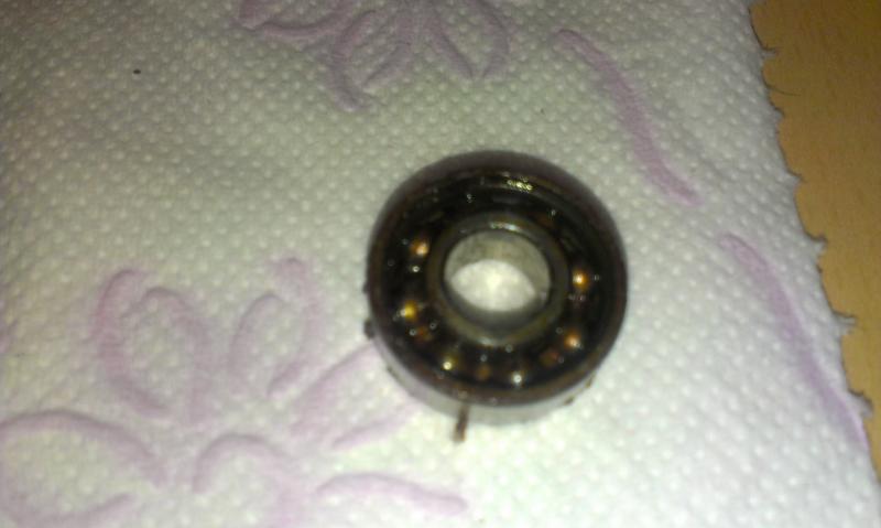

Hallo Allen, Alhoewel het geen stoom is, leek het mij toch het meest toepasselijke om het hier te plaatsen. Ik ben namelijk al enige tijd bezig met het maken van een persluchtmotor, ofwel een omgebouwde nitromotor met flink vliegwiel, nok, schakelaar en speciale kop met 1/8 draad aansluiting. Het geheel heeft nu enkele malen gedraaid, variërend tussen 5 minuten en enkele uren, maar nu gaat hij uit elkaar om de lagers te vervangen, alle viezigheid eruit te halen van het nitro-tijdperk van de motor, een andere krukas te plaatsen, het gedeelte waar de carburateur zat eraf te halen, extra lager te plaatsen, nieuwe kop te maken, vliegwiel met hierop een ingefreesde nok, enzovoorts. Werk aan de winkel dus. Ik wilde jullie in dit draadje op de hoogte houden, alleen het plaatsen van afbeeldingen vanuit mij eigen bestanden wil nog niet lukken, dat moet ik og even uitvogelen. Als het jullie niks lijkt voor in dit topic ook goed, dan wordt het draadje verwijderd. Mvg, Japie

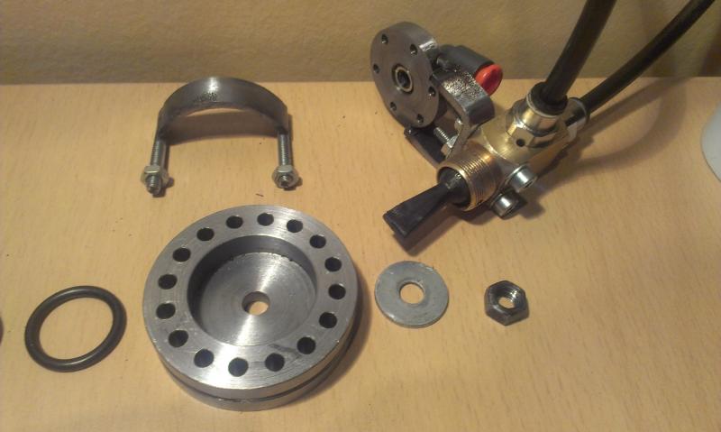

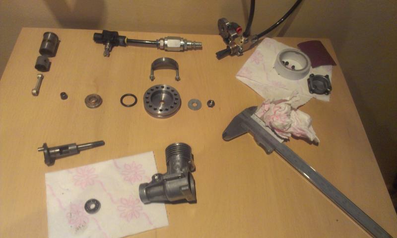

Mijn Dank, Hierbij enkele foto's van de complete motor en alle losse onderdelen Het enige waar ik nu even mee zit is dat de motor maten heeft in inches en ik dus enkele verloopbussen moet draaien en enkele gaten opboren. Enige progressie wordt hier weergeven. Mvg, Japie

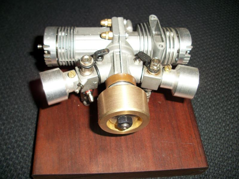

motor Met die motortjes kan je nog meer rottigheid uit halen he Jaap, wist je dat? Zie hier nog 1 van mijn duivelse creaties..... Staat nog op de ''to do'' list, ook nog eens afmaken..... Met vriendelijke groet, Monster Diesel
Haha, geweldig, dat zijn nou net de leuke projecten. Helaas heb ik nog geen draaibank/freesmachine thuis, dus moet alles nog op de zaak gebeuren waar het nogal druk is op het moment, wat dus nog geen vrije tijd met het motortje heeft opgeleverd
Beste Monster Diesel, Met jouw kunde en motorkennis had ik de linker uitlaatpoort toch minimaal ook aan de bovenzijde verwacht hoor. Heel leuk idee.

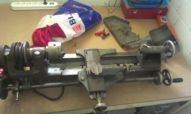

Dan eindelijk is het zo ver, ik heb een draaibank aangeschaft. Het gaat hier om een "ABC", er hoort nog een motor, onderstel, spanenbak etc bij, maar deze staan nog niet op mijn werkplekje. Ik heb hem bij een andere hobbyist opgehaald tegen een redelijk bedrag, in mijn ogen. Er zit nog een snelwissel bij met 12(!) schuitjes, meerdere centers, boorkoppen, een stel beitels, alle bedenkbare spantangen en twee spantangsystemen en als laatste nog een vierklauw. Hij deed dit weg omdat hij een nieuwe Quantum heeft gekocht, en deze (benodigde) ruimte innam. Ik ga binnenkort poetsen, poetsen en nog eens poetsen, dan kunnen alle kappen er weer op (over de vaste kop, tandwielen etc), doorsmeren, alle vetpotjes vullen en dan kan ik eindelijk thuis ook aan de slag
Gefeliciteerd met je aanwinst, maar ik denk dat je dit iets te makkelijk inschat. Heel veel succes met het geheel uit elkaar nemen, schoonmaken, monteren en afstellen. Hij heeft bijna historische waarde en ik hoop dat je hem daarvoor gekocht hebt. Ik zelf zou bijna vragen "wat weegt ie?" (dit ivm de oudijzer prijs, voor mij zou hij niet meer mogen kosten) Ik kan het uiteraard mis hebben en dat er niets aan mankeert en dat hij nagenoeg niet is gebruikt. Veel plezier.
Ach... "een" draaibank is beter dan "geen" draaibank, en voor ik mijn Fermpje had, zou ik er domweg jaloers op zijn. En goed kans dat dit ding (als hij tenminste goed bijgehouden is) zuiverder draait dan een goedkoop dingetje als die van mij, dus zo erg is dat helemaal niet... Een paar van mijn kennissen werken met (welliswaar grotere) antieke banken als dit, maar die dingen zijn soms nog verdomd zuiver.... Groet, Bert

Even wat informatie, natuurlijk is het te begrijpen dat je denkt dat het een stuk rommel is, maar ik heb er volgens mij wel enkel verstand van. Ik hoor zowel op plekken waar ik werk als op school dat ik het oude "vakmanschap" in mijn handen heb en alleen de ervaring nog mis (ben nog 18, werk nog maar 2 jaar op dit gebied en ga twee jaar ervoor naar school). Voor aanschaf alle spelingen (losse kop, vaste kop, bed, etc) gecontroleerd, en het bed goed gecontroleerd. Op de meeste plekken waren de slijpsporen nog te zien. Hij ziet er inderdaad niet uit, zeker niet in de vergelijking met de glinsterende myfords die je wel eens ziet. Maar daar gaat het mij ook niet om. Het is een ouderwets stuk gereedschap, welke naar mijn ervaring stukken beter is dan de chinees, en dan heb ik er nog maar een enkele keer mee gedraaid. Persoonlijk vind ik het een flink vervelende reactie. Ik heb een eerste draaibank waar (zoals te lezen) menigeen nog rete-jaloers op zou zijn, tuurlijk, op het eerste gezicht lijkt het een wrak. Maar een Volvo die je nooit wast ziet er ook niet uit, maar zal na 30 jaar nog steeds even knap lopen en sturen. Ik laat aan de MOD over wat er met de reacties gaat gebeuren, maar mijn gevoel is nu het bewijzen van tegendeel, dit is zeker geen "oud-ijzer-prijs machine"! Als laatste heb ik nog een vraag aan u. Wat was uw eerste draaibank? Een Schaublin, af fabriek, nog in de doos?

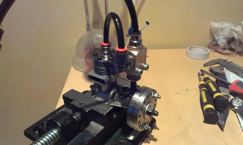

Komt goed, excuses aanvaard! Vrijdag laatste dingen op school regelen voor dit jaar, dan hoop ik hem daarna mooi te kunnen maken.( Machinaal dan, uiterlijk laat ik zo op poetsen na. Is de originele verf, dat ga je in mijn ogen niet overspuiten)) Nog even wat andere lopende projecten afwerken, dan hoop ik binnen enkele weken te kunnen beginnen met een eencilinder persluchtmotor uit ruwmateriaal. Mijn idee was hetzelfde systeem te gebruiken met een schakelaar voor de timing als bij mijn vorige "knutselwerk", een aluminium cilinder te draaien en daarin een geharde bus te persen, in de kop dmv. een veertje en een kogellagerballetje een inlaat/uitlaatsysteem te maken, een motorblok uit een stuk vierkant/rechthoek, alleen de krukas speelt nog parten met mij. Een gedeelde of een enkele......:-x Alvast bedankt voor alle interesse! Zijn er trouwens meer mensen die nog wat meer weten over de historie van de bank? Hij is ontwikkeld door de modelbouwvereneging vanN.V. Hazemeyer en daarna is er door de ABC vanalles aan bijgeplaatst (dubbelwerk, draadsnijden, etc). Vervolgens is hij twee eigenaren langsgegaan, en meer dan een halve gekopieerde "smuzige" handleiding heb ik niet.
Zo te zien zijn we weer vriendelijk voor elkaar. Draaibankje hebben of niet hebben maakt een groot verschil . Beter een oudje dan helemaal geen al ga je tegen beperkingen aan lopen datgene wat je der mee wilt maken gaat goed komen en beter dan met een boorkolom waar ik ook reeds vroeger stukken op gedraaid heb. Ik misbruik nu soms zelf het dermeltje om er zaken op te doen die je normaal op een draaibank zou doen. Mijn eerste was een emco en die gebruik ik nog steeds om stukjes te draaien die niet 100% juist moeten zijn. Kunststof wil nadien nogal eens vervormen dus waarom op 1/100 juist draaien als het nadien uit de mal komt en dan nog vervormd . Als je ze voor een prijsje hebt kunnen kopen gaat het een goed stukje greedschap zijn wat je daar gekocht hebt. succes er mee
Persoonlijk zou ik het mooi vinden als je in plaats van die pneumatische schakelaar een mooi via stoterstang en tuimelaar bediend luchtklepje in de cylinderkop weet te fabriceren. Kun je, als je de tuimelaar op een excenter-as laat bewegen, mooi via een hefboompje het toerental regelen in plaats van via een smoorklep. Ziet er ook stukken cleaner uit. Niet blijven hangen aan die schakelaar: slecht voor je creativiteit EN je leercurve.... Groet, Bert
