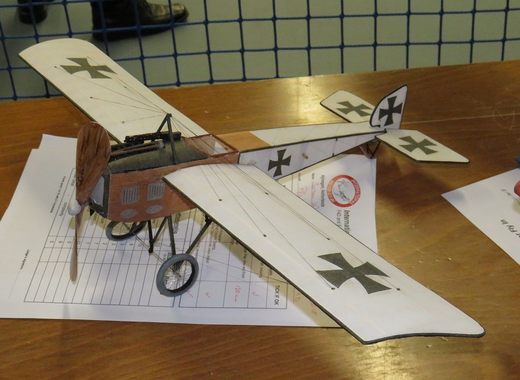

Een paar testribben gesneden voor de Pfalz. Daar moet nog wat aan gesleuteld worden. De achterlijst hoogte is 0,8 mm na snijden i.p.v 1 mm. Liever 1,1 mm vanwege het schuren. Ook is jet profiel wat dun voor de liggers. De we doen nu wat onderzoek naar een ander profiel voor dit model.
Gebruikmakend van de maximale romplengte regel wordt de spanwijdte zo'n 380 mm. Beetje afhankelijk hoe het model uitpakt is die eventueel ook nog te gebruiken in F4D.
