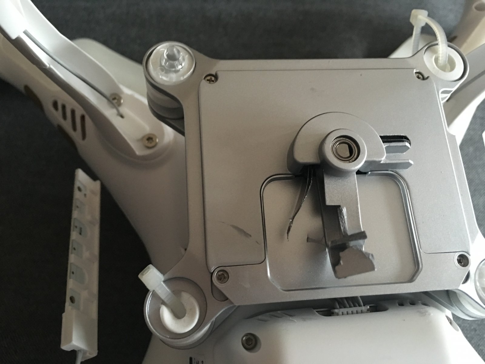

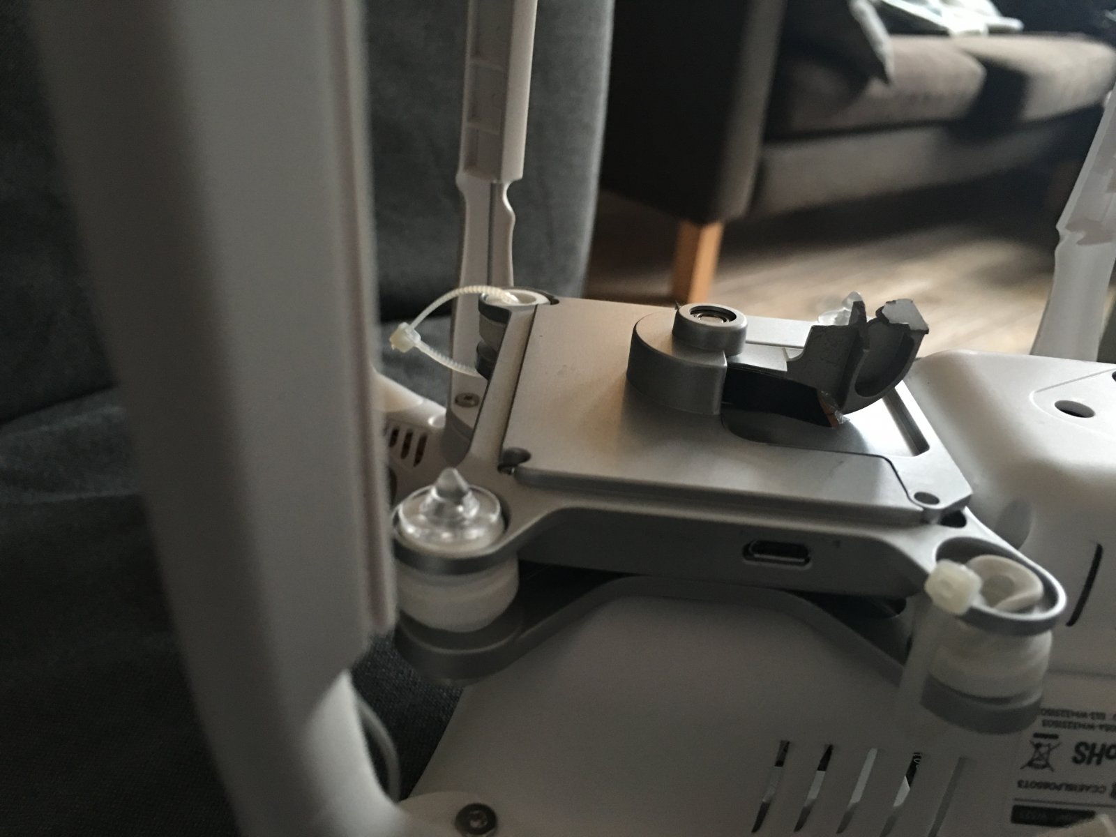

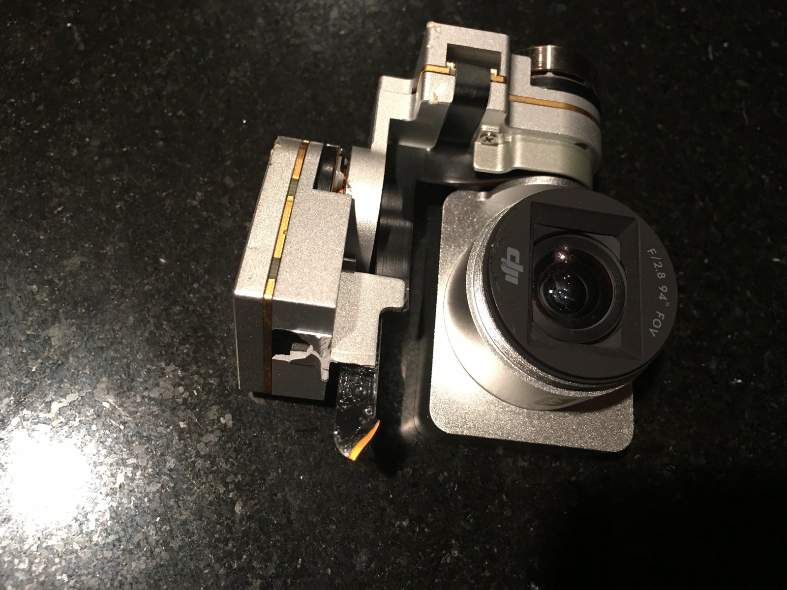

Mijn Phantom 3 Professional is neergestort. Batterij was leeg. Ik zette 'm op de grond, maar uit zichzelf steeg hij weer op. Waarschijnlijk, vanuit de ongeorganiseerde beveiliging bij lege batterij, om terug te vliegen naar het beginpunt van de vlucht. Vanaf een meter of 6 tot 8 een vrije val. de camera is afgebroken. Is het mogelijk om het afgebroken deel van de camera (waarmee de camera aan de drone zelf hangt) te vervangen of moet ik de camera in z'n geheel vervangen? Weet iemand welke mogelijkheden er zijn?

je kan het proberen met onderdelen, sowiso vrijwel elk hardware onderdeel van de gimbal maar daar is een setje voor plus de flatcable, dan mag je hopen dat elke print en motor nog werkt, glijden alle motoren nog soepel door het schaaltje?
Heb inmiddels nieuwe onderdelen gekocht. Eerst nav de tip van M&N op Ebay gekeken en vervolgens via Aliexpress besteld. Zodra de onderdelen binnen zijn, zal blijken of de camera het nog doet...
