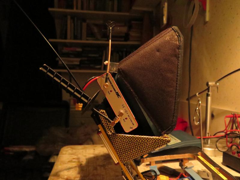

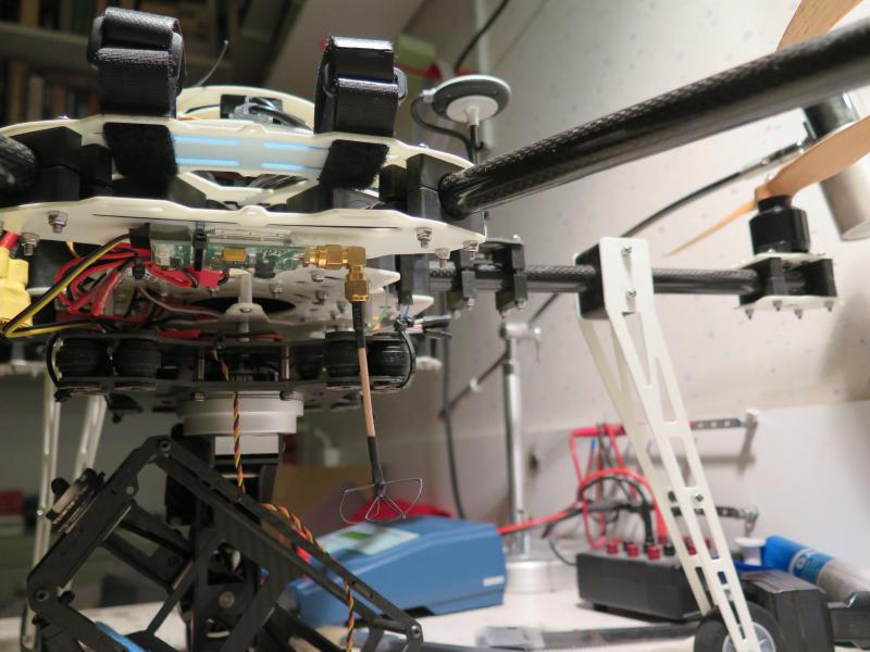

Zoals je ziet heb ik 2 foto's van de ontvanger en de onderste is van de videozender.
De videozender ligt plat dus de antenne is gemaakt met een angle (knietje).
Zodat de antenne naar onderen wijst.

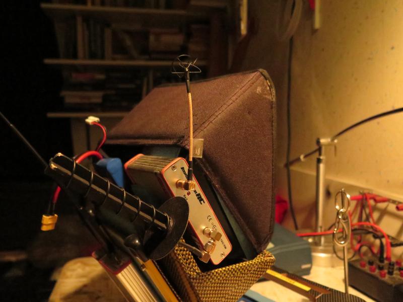

Hij heeft 3 lobben; dit is een cloverleaf.
De antennes op de ontvanger hebben 4 lobben; skew planar.
Wanneer de antenne van de zender recht naar boven of naar onderen wijst, dus verticaal staat, moet de antenne van de ontvanger ( skew planar) ook verticaal staan.
De 1 mag naar boven en de ander naar onderen staan, dat maakt niet uit.
(of allebei naar onderen of naar boven dus)
De richtantenne, de naam zegt het al, wordt gericht naar het model.
Omdat de skew planar verticaal moet staan of hangen en de ontvanger achterop een schuine kant hangt heb ik Dennis deze antenne ook uit laten voeren met een knietje. (angle)
Zo kan ik de antenne draaien totdat ie verticaal staat.
Daarom ligt de ontvanger ook op z'n kant anders heb je aan 1 knietje niet voldoende.
De richtantenne heeft ook een knietje zodat deze mooi te richten is. (naar boven of naar onderen)
Voor de zijwaartse beweging draai ik zelf.
De helical antenne wordt ook gemaakt door DennisK
Dit is een 7 turns antenne.
De hoek waar binnen deze nog optimaal signaal ontvangt is 60 graden.
Naarmate je meer turns neemt wordt de hoek kleiner maar kan die het signaal wel van verder weg ontvangen.
