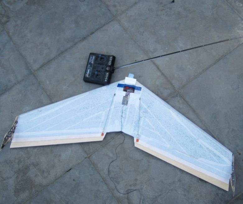

Bij mijn 1.20m-Zagi zat wel iets dat lijkt om staal en totaal geen speling geeft over een aanzienlijke lengte. Bij nameten <2.0mm en met draadeinde:
full
Dat is verenstaal, inderdaad met draad-einde, een tijdje geleden bij Quartel gekocht.. Stangetjes van +/- 30cm zijn dat geloof ik.
Het is een algemeen misverstand dat verenstaal minder makkelijk buigt als gewoon staal.
Dit is niet waar, ze buigen even makkelijk, maar verenstaal VERBUIGT minder makkelijk en zal veel meer terugbuigen naar zijn oorspronkelijke vorm.

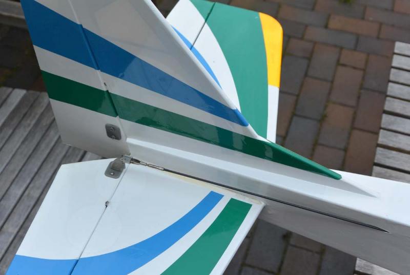

Vlieg nu al een behoorlijke tijd met carbon stuurstangetjes op deze trainer.
Zoals je ziet nog een behoorlijke lengte uit de romp.
full
Staf is 2mm. Uiteinden met de Dremel slijpschijf iets opgeruwd.
Soldeerhulsjes gekrompen met autostekker-krimptang (niet geheel voor bedoeld, maar het werkte... hoppa...). Verlijmd met CA tijdens het krimpen.
Zit rotsvast. De stang is behoorlijk stijver dan verenstaal, fractioneel lichter.
Verenstalen had ik voorheen. De hulzen gesoldeerd.
In deze gaat de rest van de staf door een bowden-buisje van kunststof. In de romp gestut op diverse plaatsen, kaarsrecht op de servo uitgelijnd... wegens de stijfheid van het carbon en frictie te beperken.
Gemaakt uit ballorigheid, want ik had op dat moment niets anders voor handen dat licht en sterk zou kunnen zijn en op een zondagmiddag als alles dicht is wil je verder met wat in de grabbelton zit... het was ook in een handomdraai in elkaar gefabriekt.
De kist weegt 3 kg en maakt behoorlijk gang, is er RC1 mee te vliegen.
De stuurorganen reageren direct zonder flex.
Deltamodel zal in de lucht niet extreem veel te verduren krijgen. Niet te moeilijk over doen.
