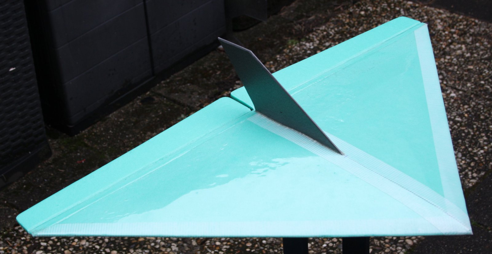

Ik kwam de website tegen op zoek naar eenvoudig te bouwen (helling) zwevers en dit leek me een leuk experiment in groen Gamma schuim:
Omdat het schuim geen Depron is heb ik de onder en bovenzijde gelamineerd, teneinde de houdbaarheid te verhogen.

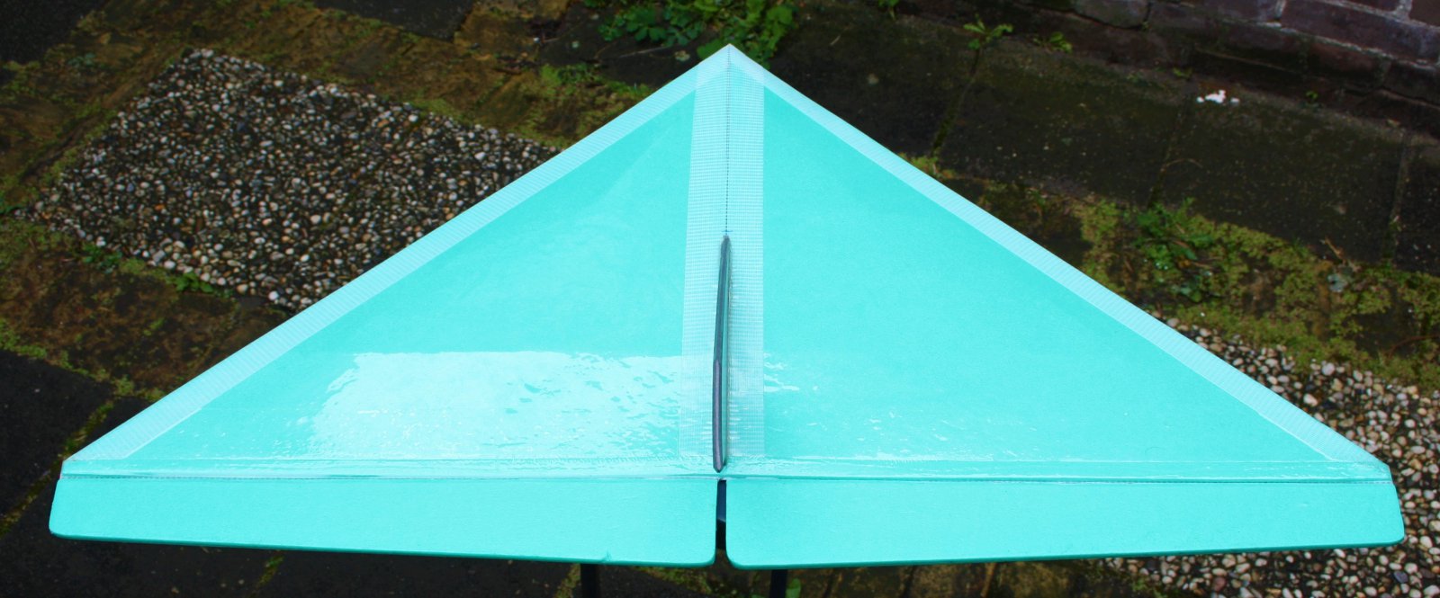

De elevons bestaan uit hetzelfde schuim en de hechting hierop van tape is niet zo goed als op Depron, of op het schuim van de Kwantum, dus heb ik de gewapende tape als scharnier ingezet, over de volle lengte van de elevon, ingeklemd/gelijmd tussen de beide lagen in:
Ik hoop dat dit stevig genoeg zal zijn voor de harde landingen, die ongetwijfeld zullen volgen...
De elevons zijn niet gelamineerd (vanwege het risico op kromtrekken van het best wel slappe 3 mm schuim), maar voorzien van een paar laagjes watergedragen lak, zodat het oppervlak wat harder is.
Vanwege de grotere stevigheid heb ik de fin van 5 mm dik Kwantumschuim gemaakt, ook voorzien van een paar laagjes lak.
Zoals te zien is, heb ik de elektronica nog niet ingebouwd, alles moet zo licht mogelijk, dus twee miniservootjes, een kleine 4 kanaals ontvanger een UBEC en een 700mAh 2S lipo.
Eens kijken waar ik uitkom, als ik alles zo positioneer dat het zwaartepunt gehaald wordt.
Er komt nog een handgreep/starthaak in de bodem, zodat ik ook met een startelastiek kan werken.
