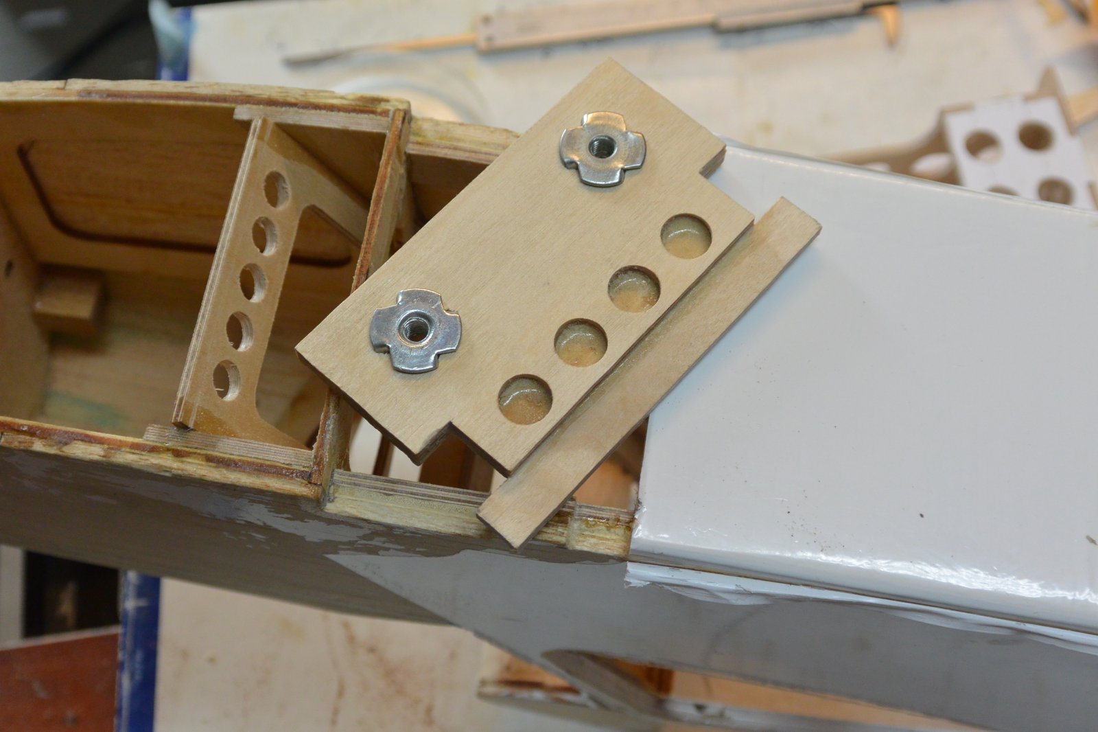

    Van datzelfde multiplex heb ik een nieuwe bevestigingsplaat gemaak met daarop de inslagmoeren. (De extra laag gammaply is alleen om de inslagmoeren een plekje te geven)
    Op de voorgrond de oude plaat van waaibomen-klappertjeshout.
    [​IMG]
    Met een epoxy/katoenvezel-papje heb ik dit in de romp geplakt.
    En aan de voorkant afgesloten met een extra schotje.
    [​IMG]
    Ik overweeg de romp verder open te laten daar want er zit onder de motor, voor in de romp, wel een luchthapper voor koellucht maar ik had nog geen opening gemaakt en dit gat zit precies achter de regelaar waardoor die zo toch een klein beetje koeling krijgt.(niet dat die het heel zwaar heeft, het is een 120A regelaar en de motor zit nu statisch op net geen 50A)

    Mooi Justus, ik zou het mooi afdichten met in de afdichting 3 ronde gaten op n rij, maar dat is n suggestie .

    Dat is wel mooier ja!
    Ik moet er dan wel op letten dat deze opening groter blijft dan die aan de voorkant anders heeft het niet veel effect

    Je kan ook een "omgekeerde scoop"maken, zodat er een zuigende werking ontstaat in de romp, de opening is dan toch netjes afgedicht.
