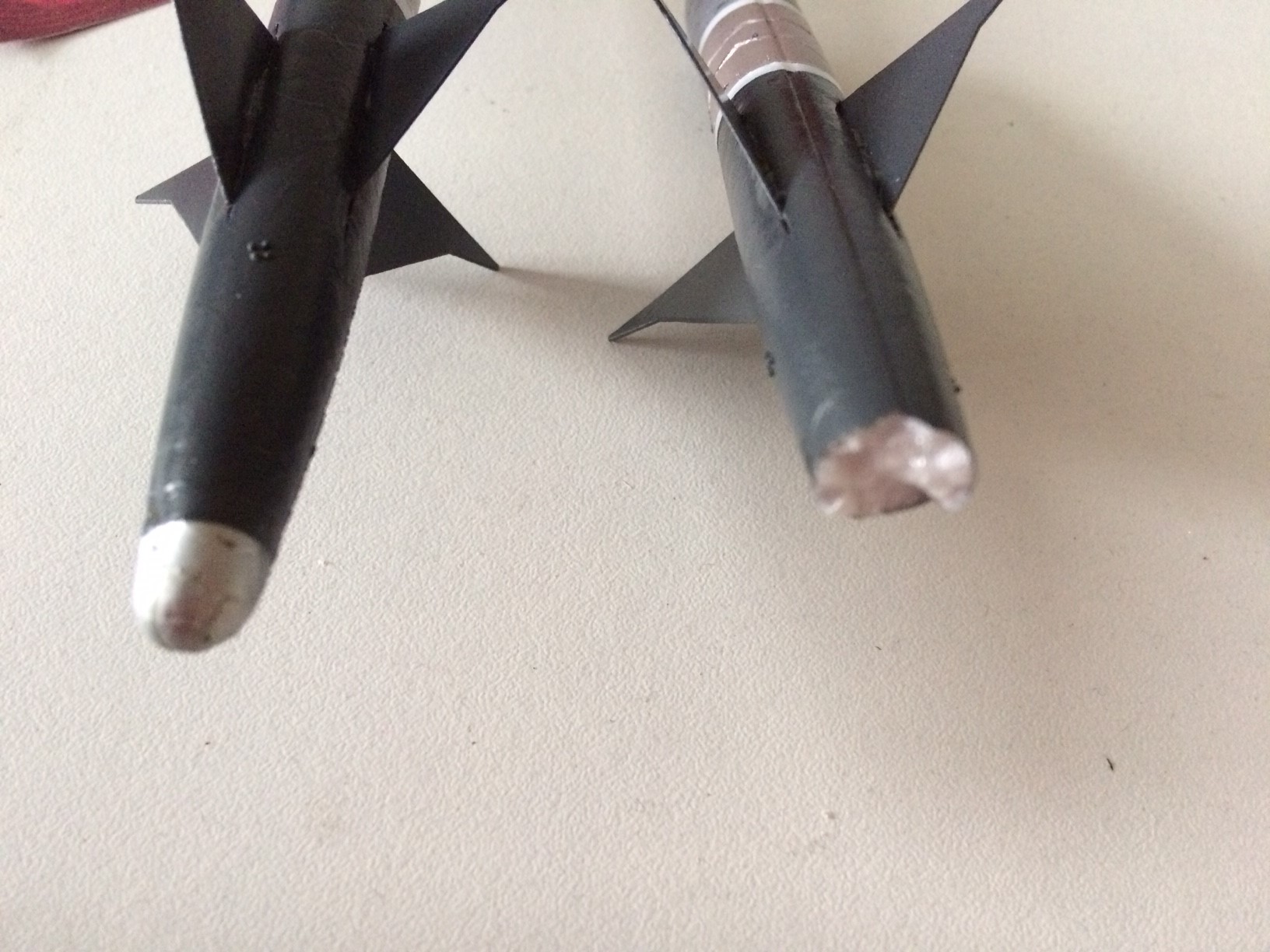

Hallo,
Bij een wat ongelukkige landing is er een raketje beschadigd dat onder de vleugel zat van mijn Freewing F-16. Vraag is hoe deze het beste te repareren is. Hieronder een foto van het beschadigde raketje naast een nog goed exemplaar:
Het ontbrekende deel is ongeveer 1 cm lang. Wat is nu het beste materiaal om er een nieuw stukje aan te zetten? Piepschuim ligt voor de hand, maar ik kan het niet goed schuren. Net geprobeerd, maar je trekt er vooral bolletjes uit. Andere alternatieven die ik kan bedenken:
- PUR schuim: mijn kruipruimte zit er vol mee na vloerisolatie, dus ik kan er zo een stukje afsnijden. Maar is dat spul te schuren? En kan ik het verlijmen met piepschuim?
- Stukje balsa. Zal vast wel lukken, maar ik heb het niet op voorraad. En geen modelbouwwinkels in de buurt.
- Alabastine Allesvuller Schuurvrij. Zit in een tube en is erg licht. Volgens mij heb ik het al eens eerder gebruikt om een beschadigde vleugel te repareren, maar ik weet niet meer zeker of het echt dit spul was.
Wat adviseren jullie?
Groeten,
Pieter
Piepschuim of EPS (expanded poly styrene) heeft meestal grote "luchtbellen" en is slecht te schuren.
Snijden met een hete draad of heet mes (ik heb er 1 voor in de Weller soldeerbout) gaat wel prima.
Voor verlijmen een lijm gebruiken zonder oplosmiddel, dat lost namelijk eps ook op.
Creation lijm van de Action is goed, net als UHU-POR maar dat is duurder.
Lijmen met bruislijm (bison PU constructielijm voor hout) gaat ook prima
PU schuim (poly urethaan) heeft veel kleinere gaatjes en is wel goed te schuren.
In de betere bouwmarkt of kunststofwinkel is het wel te koop.
Ook is dat in spuitbussen te koop.
Bruislijm (PU constructielijm) wordt buiten de fles ook een fijn goed te schuren schuim
je zou van een goede raket een mal kunnen maken van gips oid en die dan vullen met vloeibaar PU schuim (mal zul je moeten kapotmaken of anders een losmiddel gebruiken)
Indoor vliegers gebruiken Depron, isolatieplaten voor onder de parket of laminaat vloer die ook kleine gaatjes hebben en goed te snijden en schuren zijn
Succes Willem
bij jou in de buurt zal vast een hornbach zijn...
inderdaad even een plaatje ondervloer voor laminaat halen, repen snijden en op elkaar plakken.
Dat spul is tegenwoordig vaak iets van 3 mm, kun je rommelen wat je wilt.
en zoals hierboven vermeld, let op met lijmen...
die hobbylijm van de action is geweldig voor dit soort dingen
Dank voor jullie reacties! Depron is een goed idee, dat heb ik toevallig nog liggen! Helemaal niet aan gedacht... En ik heb ook nog UHU-POR. Mooi, dan heb ik gewoon alles in huis om het te fixen.
