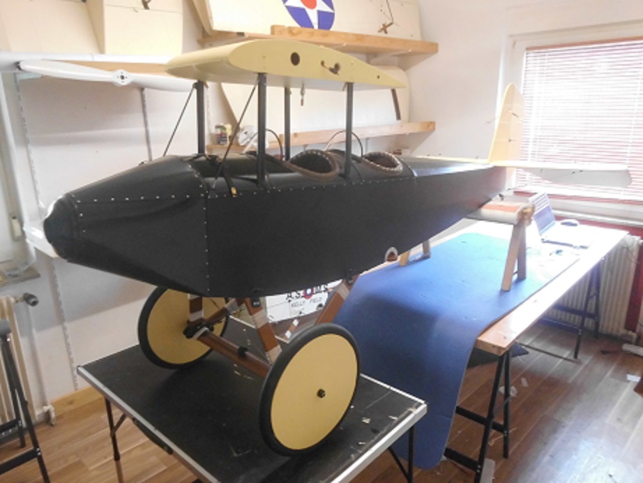

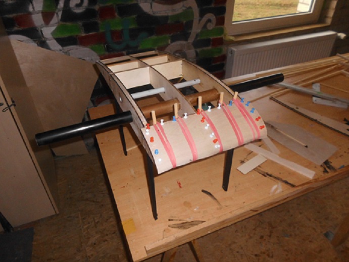

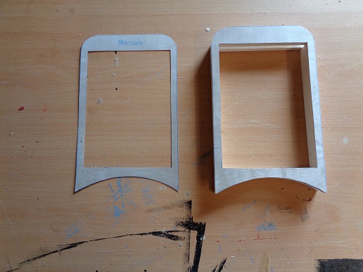

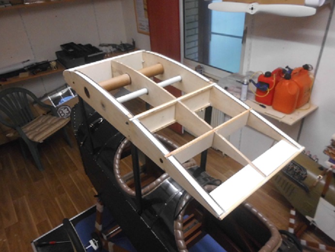

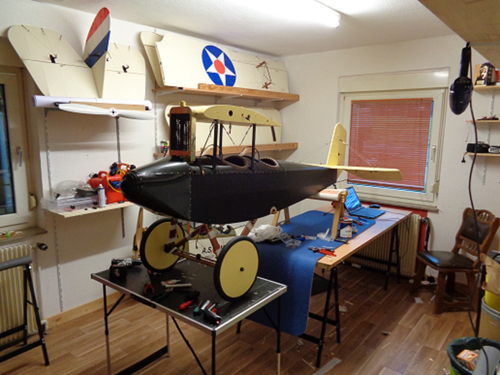

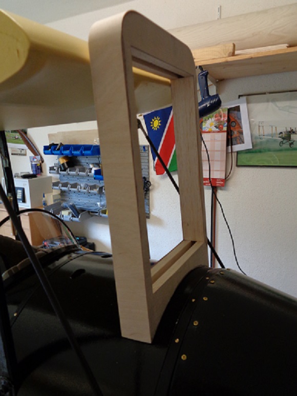

    so,,der Baldachin muss erstmal trocknen.Morgen wird bespannt und lackiert.Dann gehts mit dem Kühlerbau weiter.Ich werde erst komplett den Rumpf mit allen Ausbauten und Innenbauten fertigstellen.Die Tragflügel bauen geht schnell,und ist an einem Wochenende gebaut:D

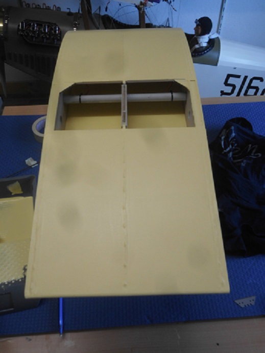

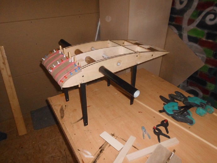

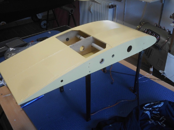

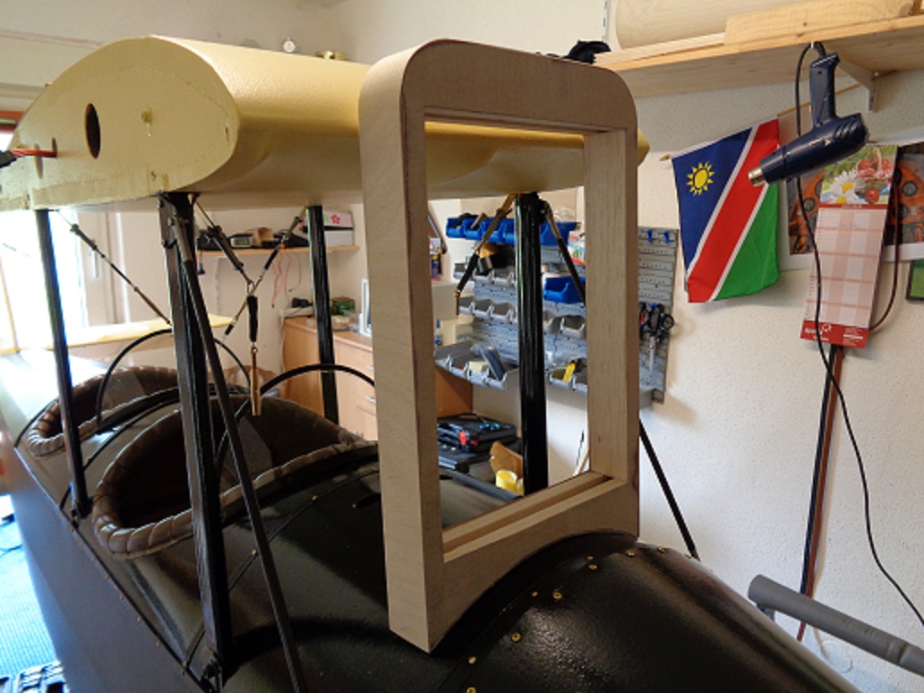

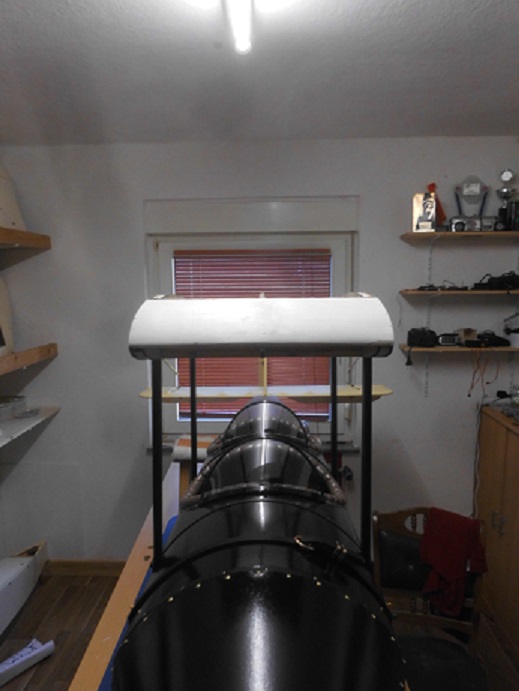

    Moin,so der Baldachin ist verschliffen,,nun kann bespannt und lackiert werden:)

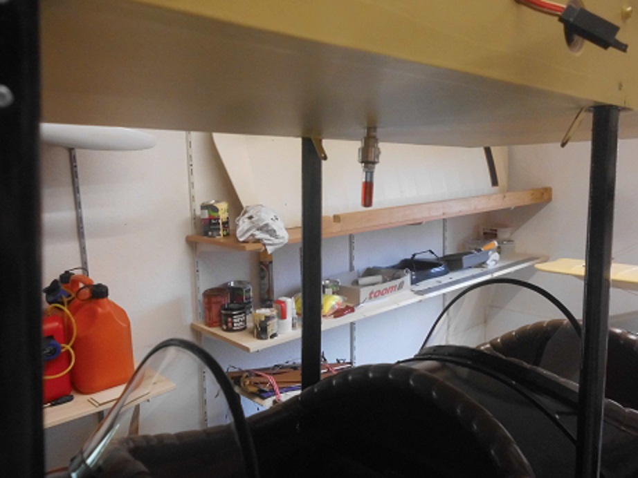

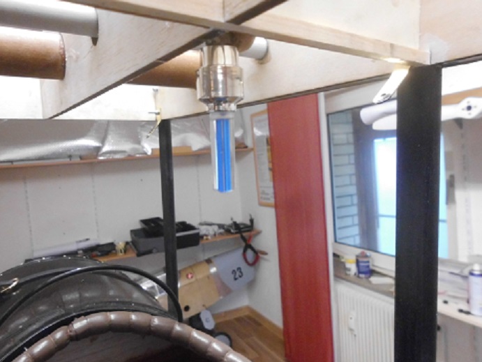

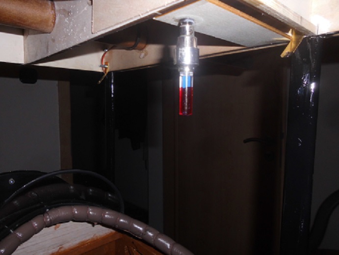

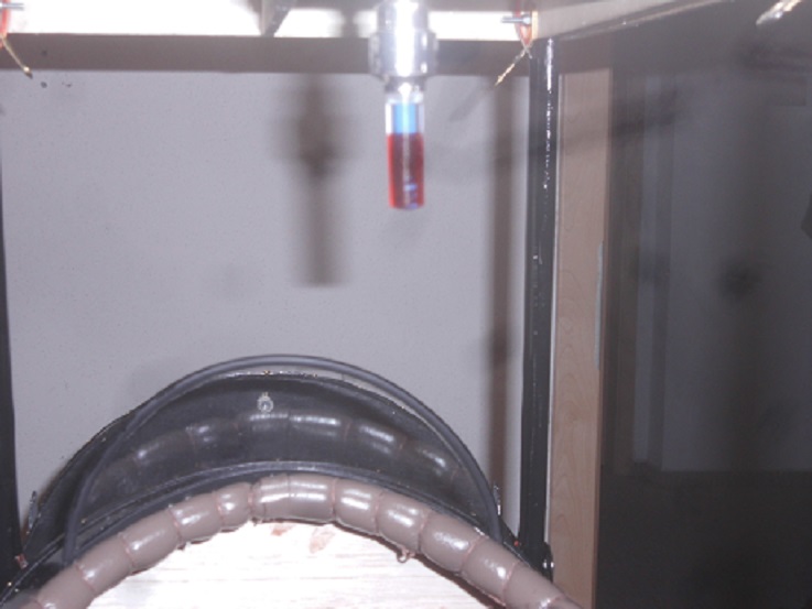

    Tankanzeige:)

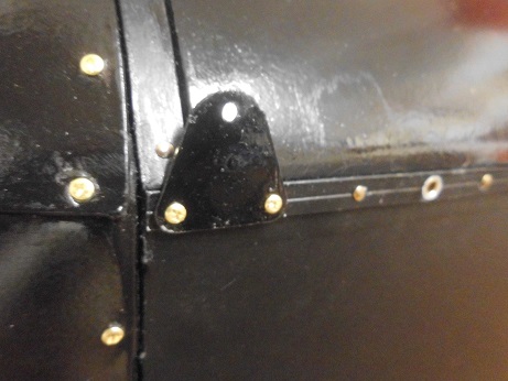

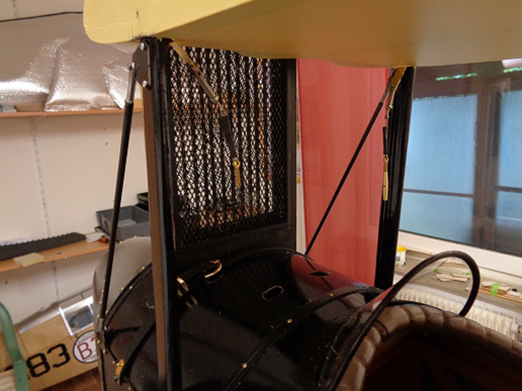

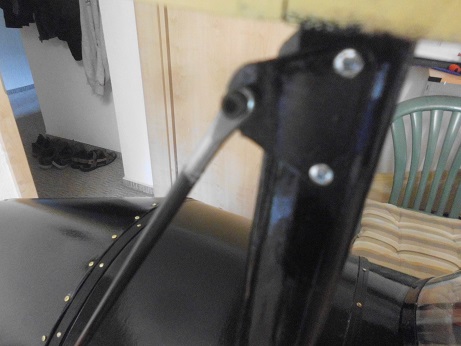

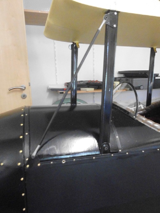

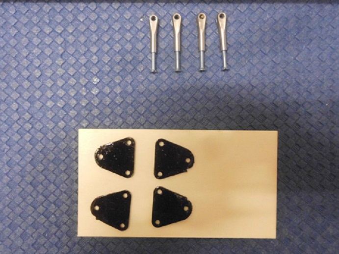

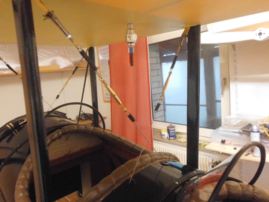

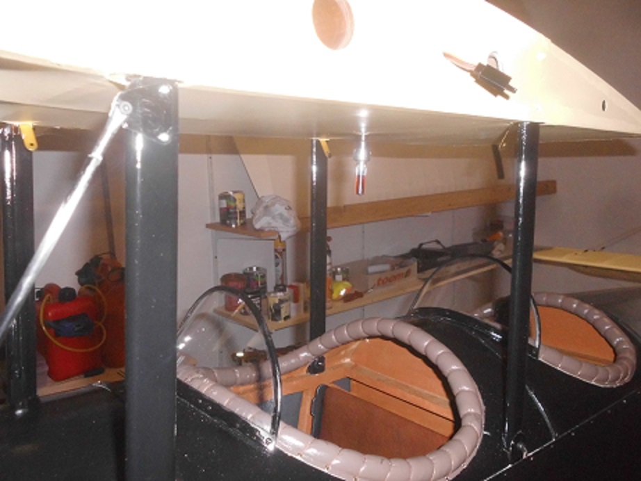

    so,Beschläge gefertigt für die vordere Stilverstrebung,sowie das Benzin eingefüllt:p;)Morgen ist der komplette fertige Baldachin angebaut ,verstrebt,und verspannt.

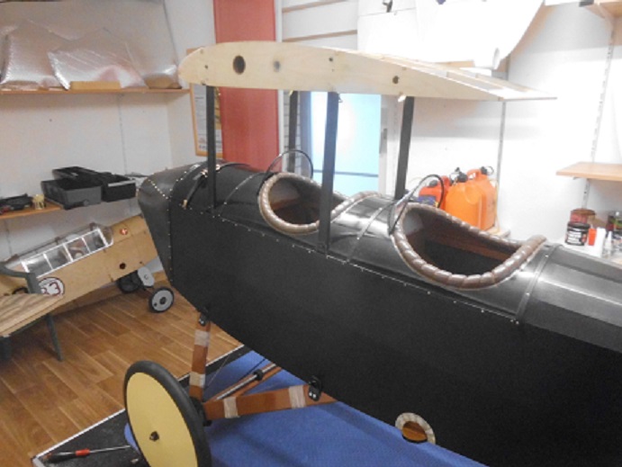

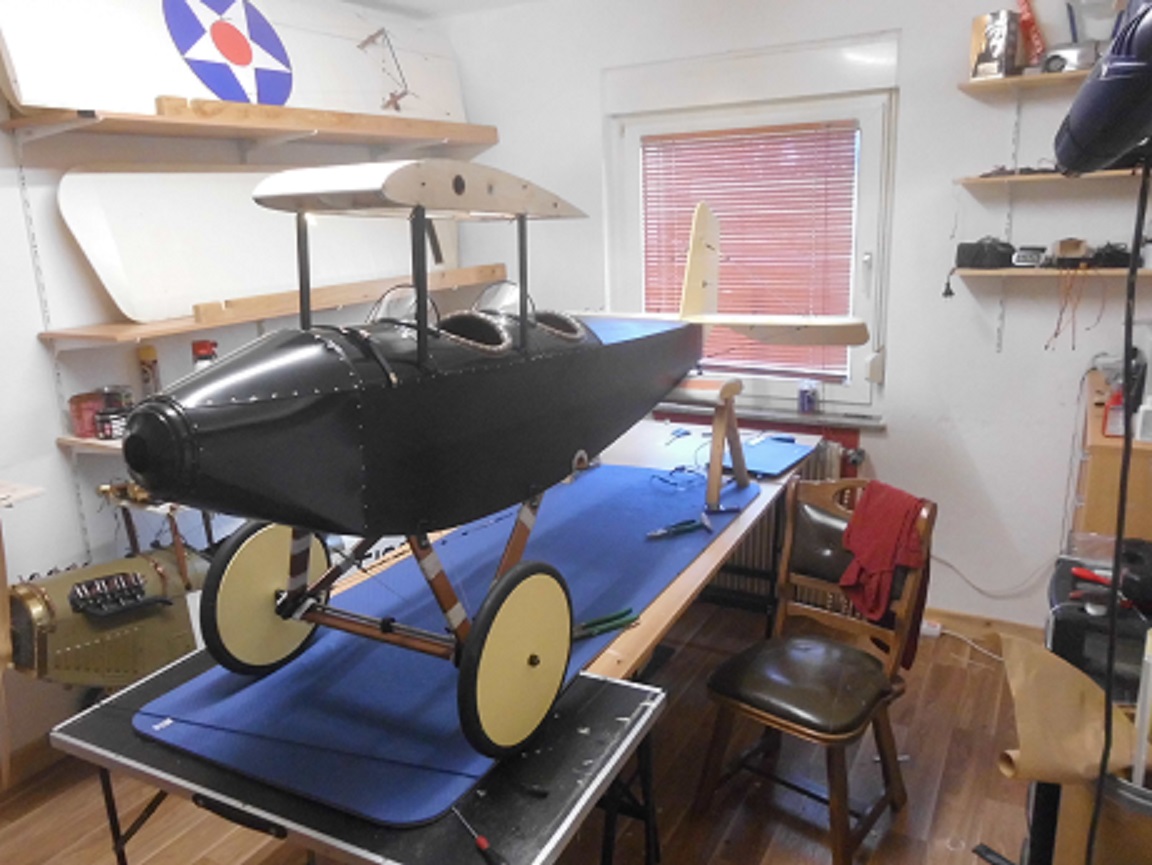

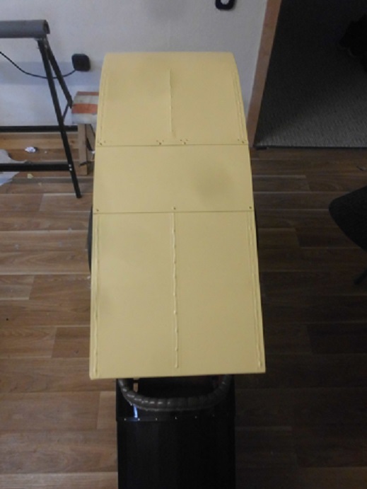

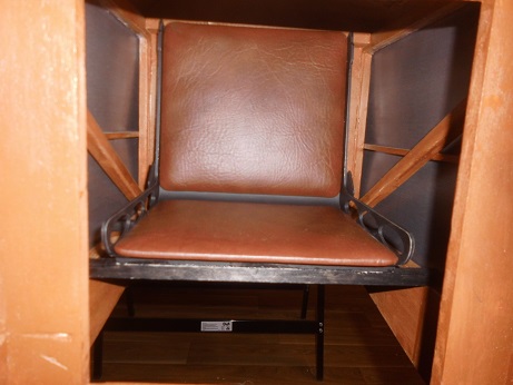

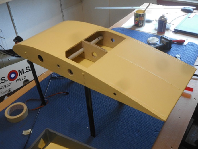

    Hallo,hier noch die restlichen Bilder von Gestern.Der Baldachin ist fertig ,sowie die vordere Verstrebung.Der Wartungsdeckel ist dafür,das ich die Feder einhängen kann,für die Tragflächen.Heute wird der Baldachin verspannt mit dem Rumpf.
    Morgen gehts dann mit den Tragflächen los,,zwischenzeitlich kümmer ich mich auch um die Instrumente, und den Kompass unter den Mittelteil.

    Onvoorstelbaar mooi! Voor mij een aparte benadering om eerst onderdelen helemaal af te werken, ik ben gewend eerst de volledige houtbouwfase af te hebben, zodat ik nog kan bijstellen en finetunen voordat de bespanning erop gaat om zeker te weten dat de delen op elkaar passen, dit geeft nul ruimte of speling, maar daarom i.c.m. het tempo des te indrukwekkender.

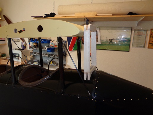

    Hallo Robert..:bye:ja eigentlich ist das ja normal,das man erst den kompletten Holzrohbau erstellt.Ich mache das schon lange nicht mehr,weil es schöner ist wenn man eine Sache komplett fertigstellt.Ich behaupte mal das ich soviel Erfahrung beim Bauen meiner Eigenkonstruktionen habe,das ich nichts verändern muss.Das hat bis jetzt immer geklappt.:)
    im Moment bin ich am verspannen des Baldachins.
    DSCI5098.JPG DSCI5099.JPG Bekijk bijlage 382280

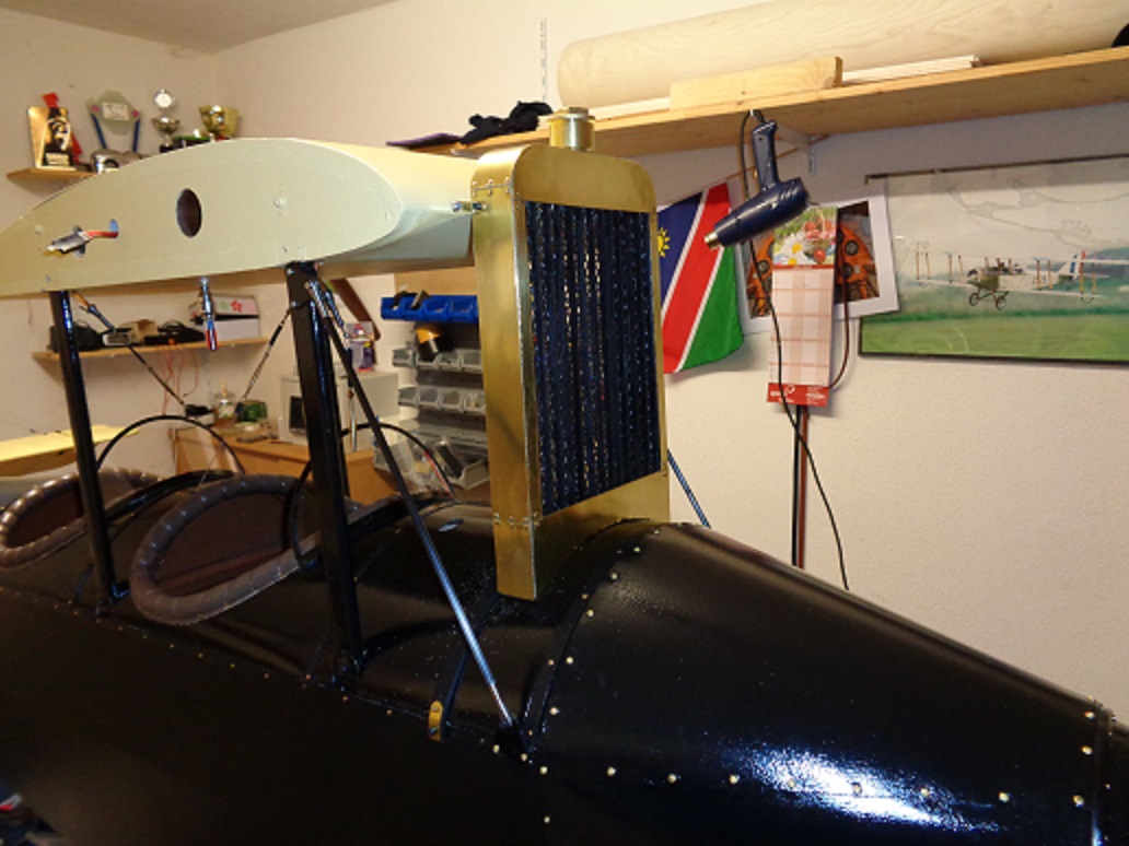

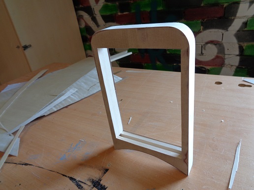

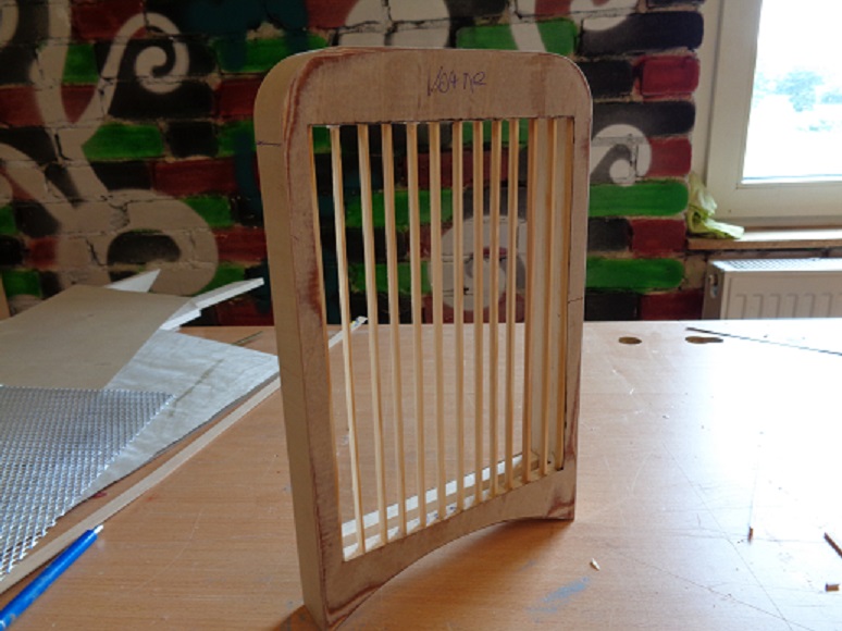

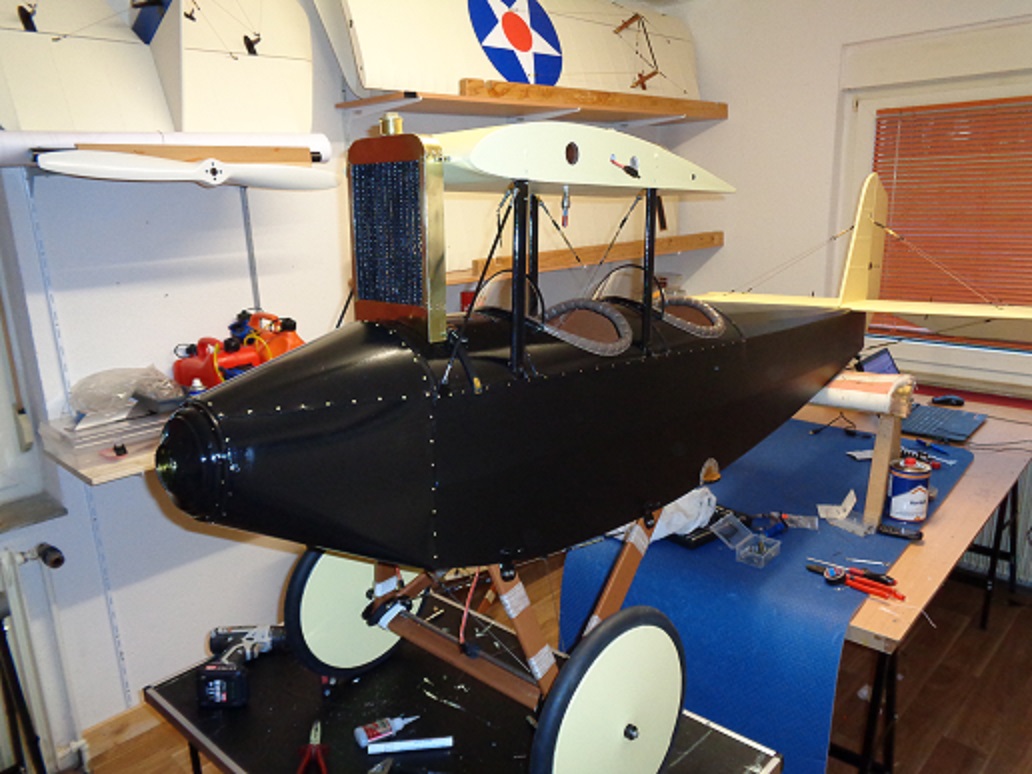

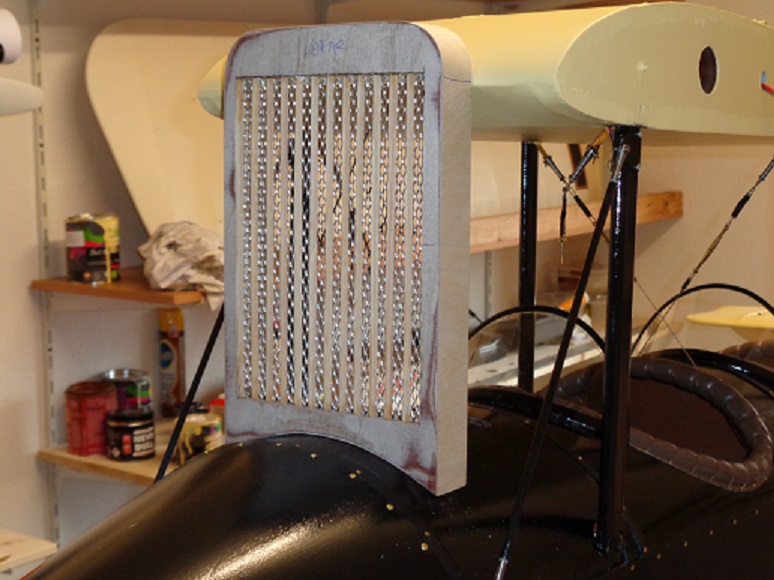

    Nabend,,bevor ich den Flügel baue,werde ich erst noch den schönen Messingkühler bauen.

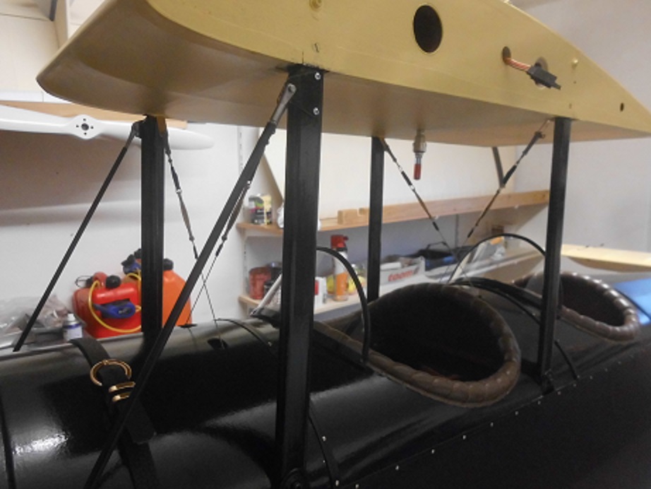

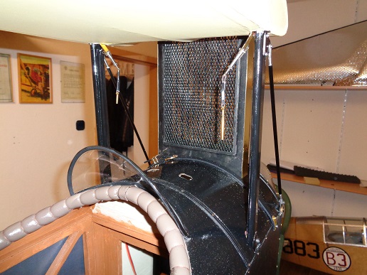

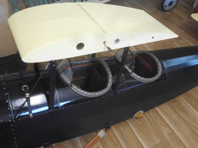

    so,Baldachin Verspannung fertig:)

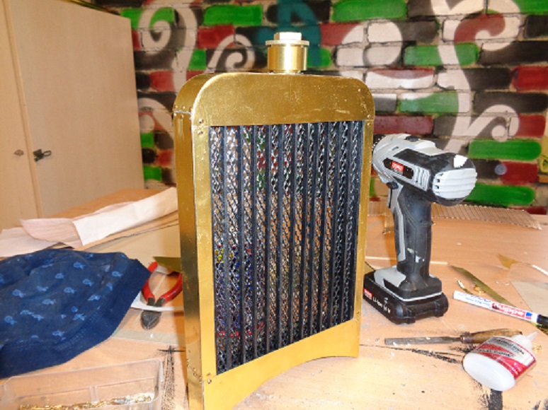

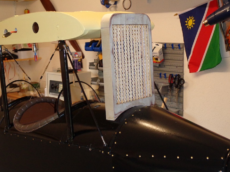

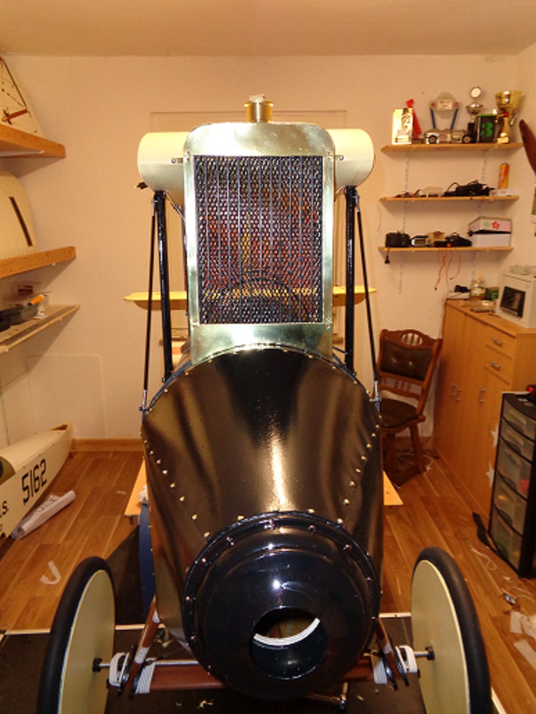

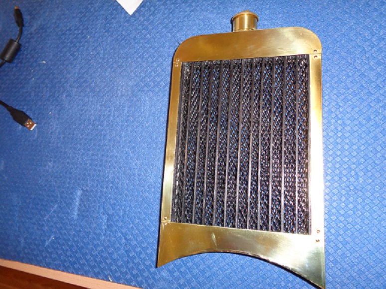

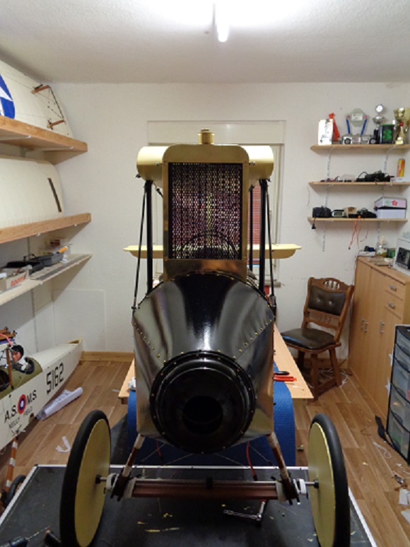

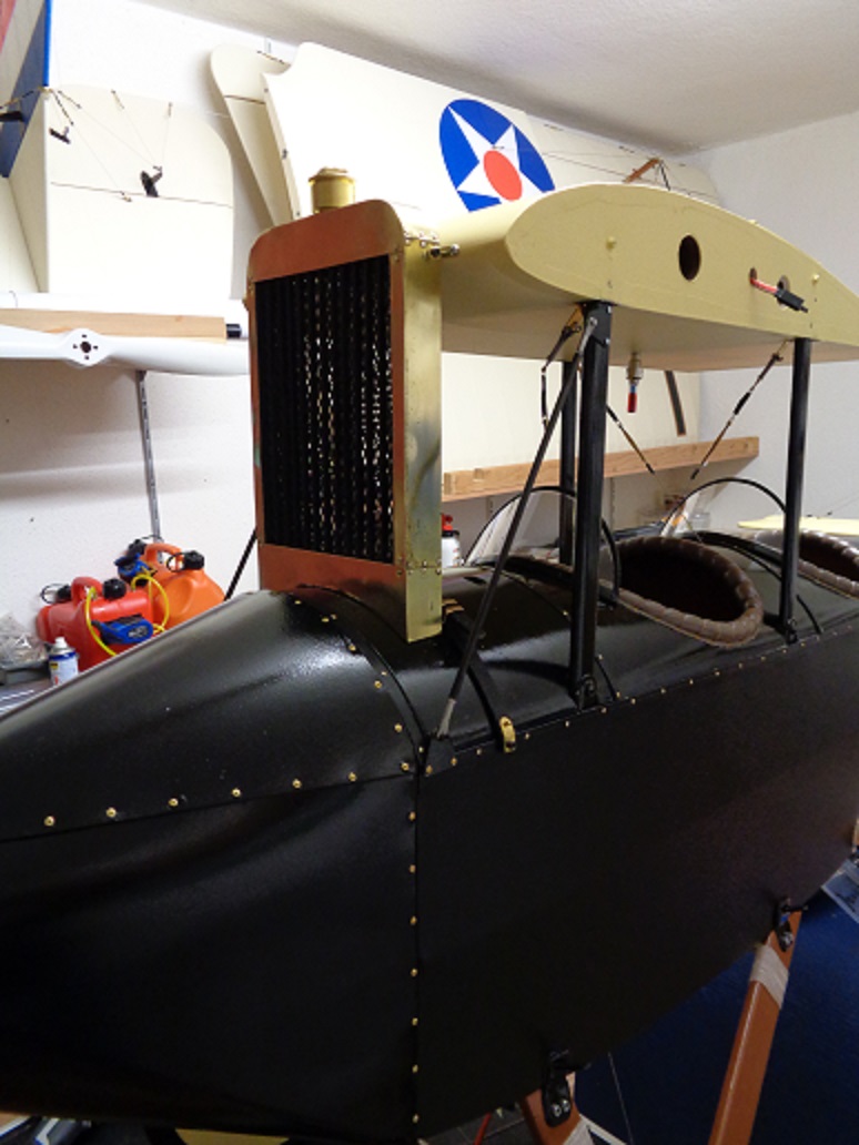

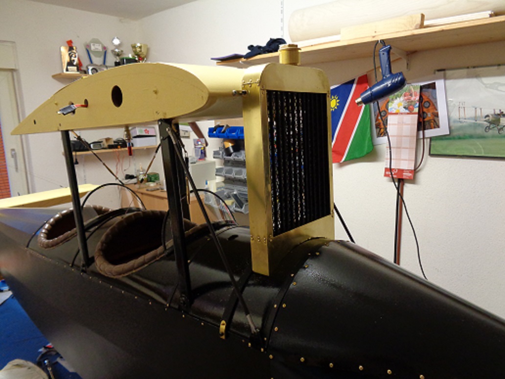

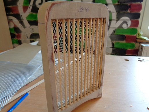

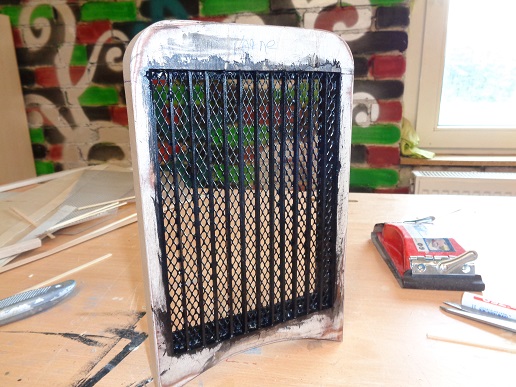

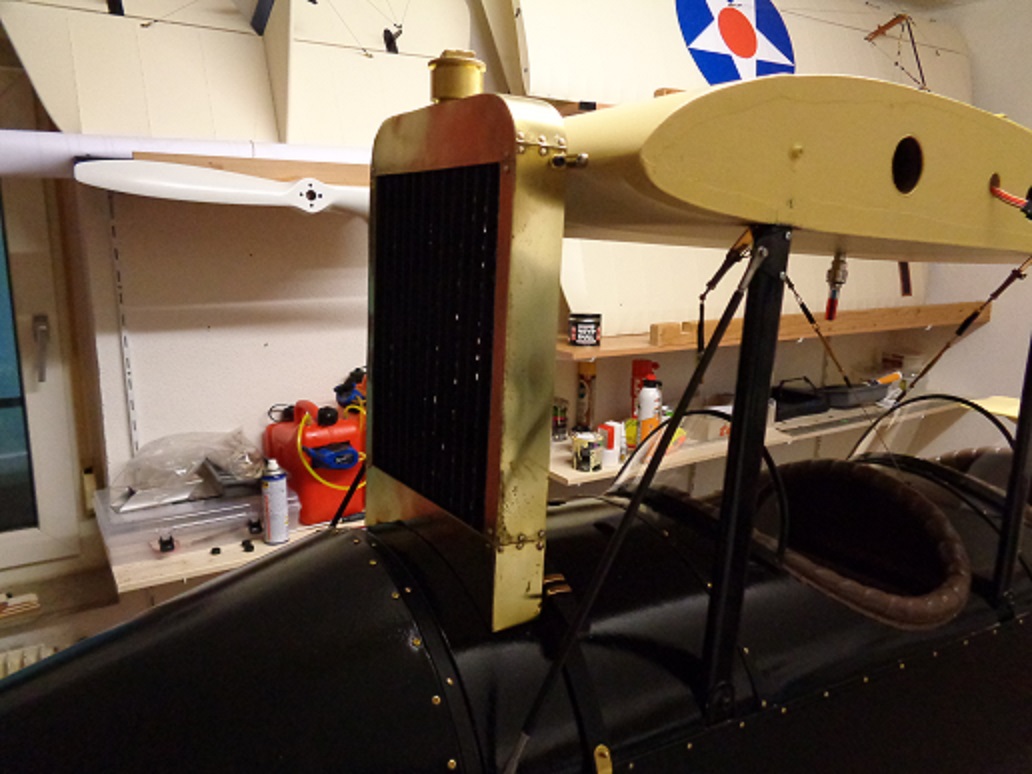

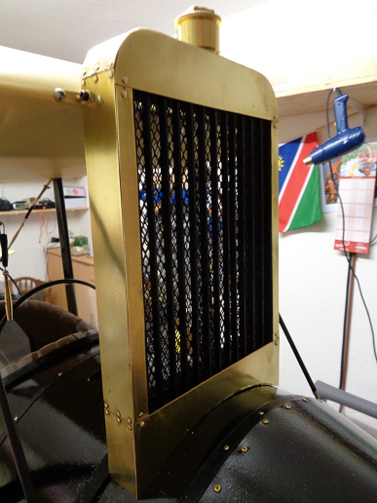

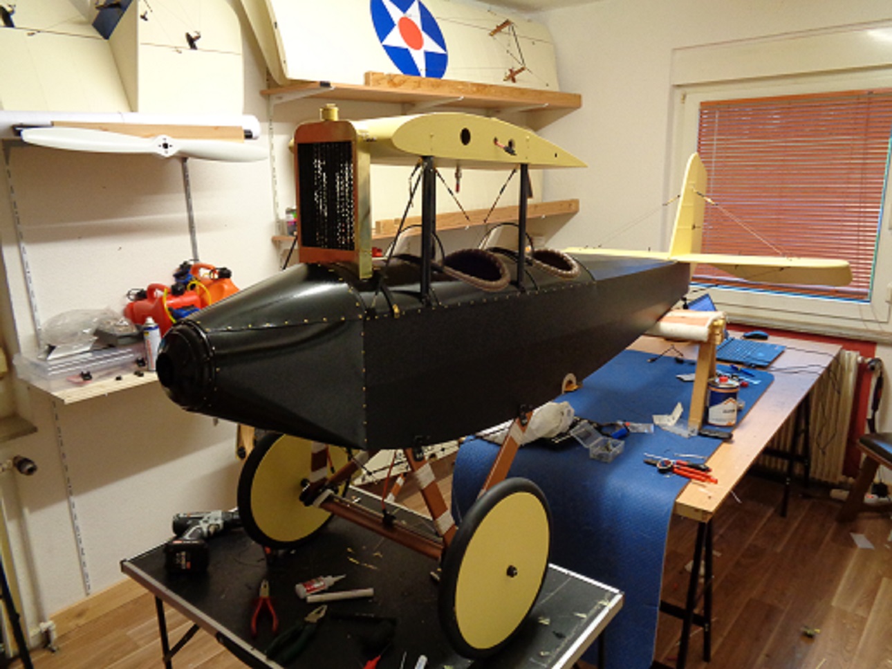

    guten Abend,,jetzt kommen eine menge Bilder.Nach einen Arbeitsreichen Tag habe ich den kompletten Messingkühler gebaut.Aufgebaut aus Balsa und Sperrholz wurde der Kühler mit echtem Messing verkleidet,und poliert:).die Kanten wurden mit einer Schlüssel Feile bearbeitet,so das es aussieht wie gelötet.
    Wenn ich vorher gewusst hätte ,wie schön die Pietenpol ist,hätte ich den Flieger schon eher gebaut.Richtig,richtig schick:D;)

  20. strutter
    strutter PH-SAM
    17 sep 2006
    4.465
    Haarlem
    Niet normaal meer dit Detlef!
    De schoonheid, de snelheid, de doordachtheid van alles, it’s out of this world :yes:
    Die radiator is prachtig geworden.
    Het zicht voor de piloot word alleen wel verminderd daardoor.
    Eenvoudigweg geniaal weer deze bouw en een erg leuke kist trouwens :thumbsup:, ik neem mijn hoed af voor je bouwkunsten :wave
