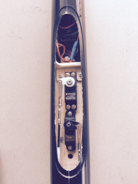

In augustus heb ik een Perfection met LS vleugel omgebouwd van F3J naar F5J. Bestaande servo tray er helemaal uit gehaald. Om uit te komen met het zwaartepunt, moest ik ontvanger achter de vleugel plaatsen. De servo's zo ver naar voren dat de motor er nog net in geschoven kan worden. Achter de servo's kan ik een 1300 mah accu in de romp kantelen, maar die moet geheel naar achter geschoven worden. Tegen de vleugel aan. Ik zit er toch aan te denken om deze winter de servo's tussen de vleugels te plaatsen. Dit geeft meer ruimte voorin. Ik verwacht dat de ontvanger dan ook weer voorin kan.
Wat voor setup heb je ingebouwd? En hoeveel cm heb je van de neus afgehaald? Ik heb er 215 gram uitgehaald en straks gaat er ongeveer het zelfde in terug. Ik denk wel uit te komen zonder de servotray er uit te moeten halen.
Tenshock EDF TS-EZ1515 - 15T - 4pol 3770KV met Micro Edition 5:1NL /T Castle Creation Edge Lite 50 Hyperflight spinner http://www.hyperflight.co.uk/products.asp?code=HYPERSPINNERP-32-6-0 GM 15x8 prop http://www.hyperflight.co.uk/products.asp?code=GM15X8 3s accu = 115 gram Op het oog heb ik ongeveer het zelfde van de neus afgehaald.

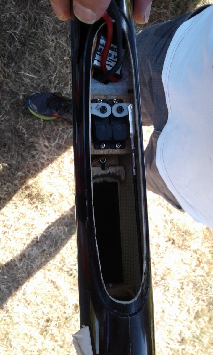

Hier een foto van servo's tussen de vleugels. Maar ik denk dat dat krap wordt met de DS359HV's die ik heb
volgens mij ( ik kan me vergissen ) is de Tenshock EDF TS-EZ1515 zonder vertraging al zwaarder dan de door lyckele gekozen aandrijving, daarnaast ga ik bij hem ook uit van een 3s 1000 lipo
Ik heb trouwens ook de standaard stalen pen van het kapje vervangen door een carbon staafje. Dit scheelde 8 gram (nu 7 ipv 15gram incl kapje) Tenshock EDF TS-EZ1515 - 15T - 4pol 3770KV weegt volgens opgave 83 gram (zonder vertraging) De viper weegt 50 gram (zonder vertraging)
In mijn andere perfection zitten de servo's tussen de vleugel zoals je op de foto laat zien. Tussen jou servo's en de gene die er bij mij in komen zit al 25 gram verschil, verschil tussen de motors is 26 gram. Mijn doelstelling is om zonder teveel "hak" werk hem vliegend te krijgen op een cg van 108 a 109 mm Maar vindt het leuk om de ervaring van andere ook te horen/zien. Leuk kleuren schema heb je @GVT
