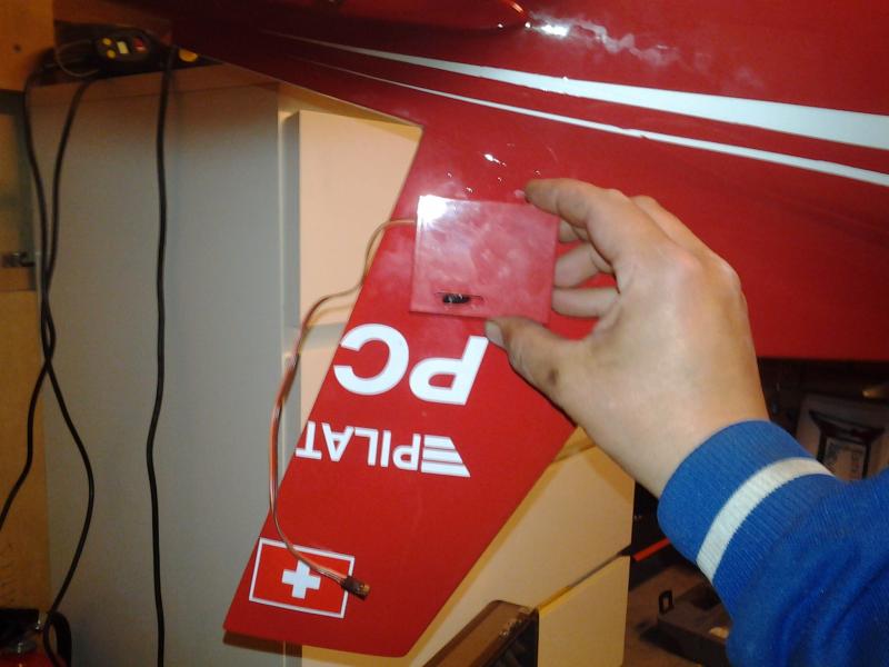

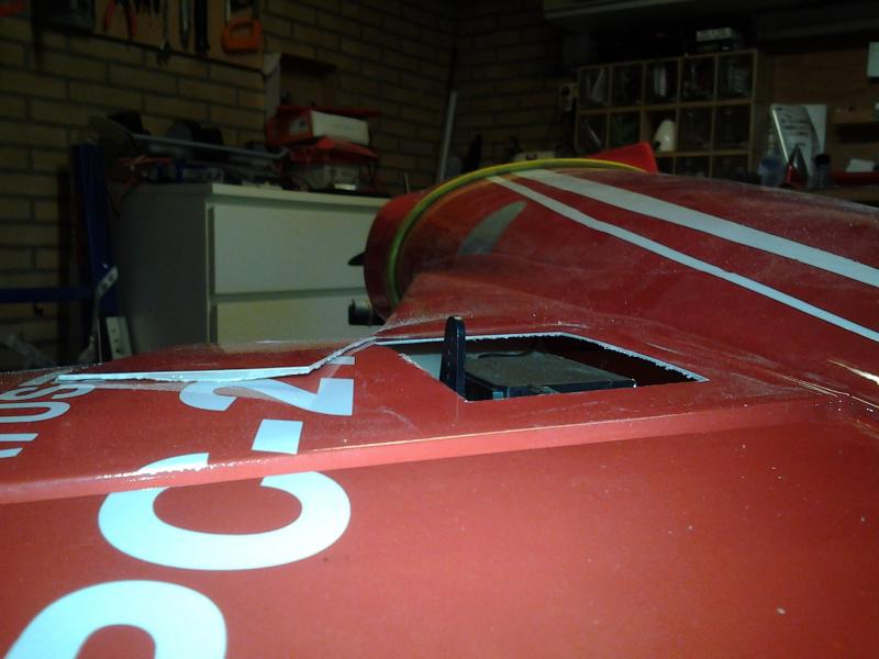

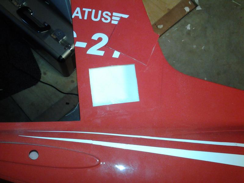

Vandaag even aan het puzzelen/passen geweest met de stabilo aansturing...
Ik vind het allemaal maar je van het....
Ik ga 3 slim wing servo's bestellen en die maar in het stabilo wegwerken.
Wel zo netjes en lekker korte aansturing heb ik dan.
Ook kijken of het mogelijk is om het hoogteroer demontabel te maken is.
Hee Raymon ik had via wattsup je al foto' s gestuurd..plaats het hier ook.
Ga het toch anders doen...
De inwendige richting aansturing laat ik vervallen en ga het zo doen

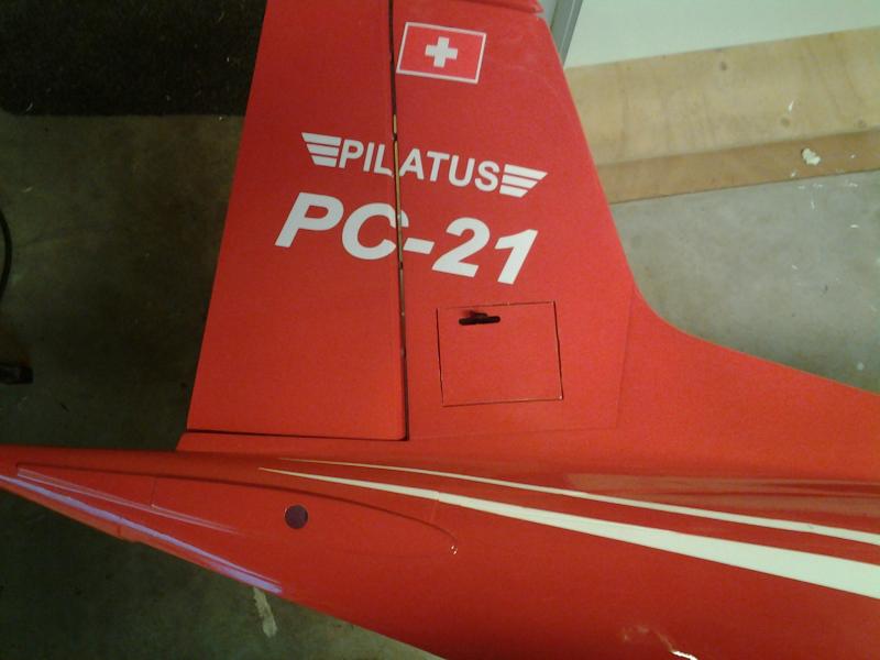

full

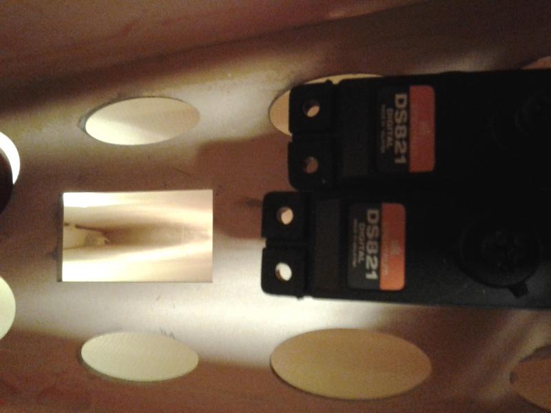

even ter illustratie maar zal een vierkant voor de servo uitdremelen
het is namelijk
full
Hol en er past een nomaal formaat servo in.
Wat minder fraai maar zo zie ik altijd de aansturing en een mogelijk gebrek als dat zou voorkomen

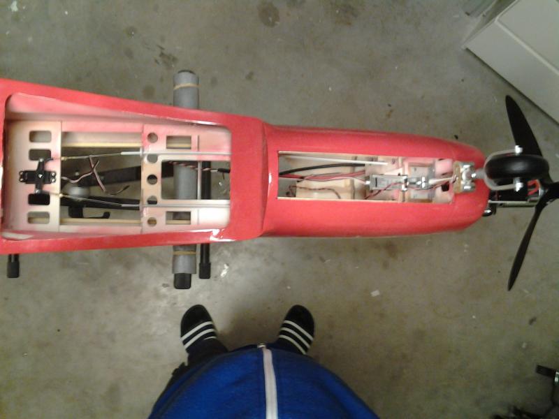

Vanavond de neuswiel aansturing gemaakt en definitief geplaatst.
full
Even twijfelde ik maar heb het toch maar gedaan....
Moest toch in 1x keer goed:D
full
full

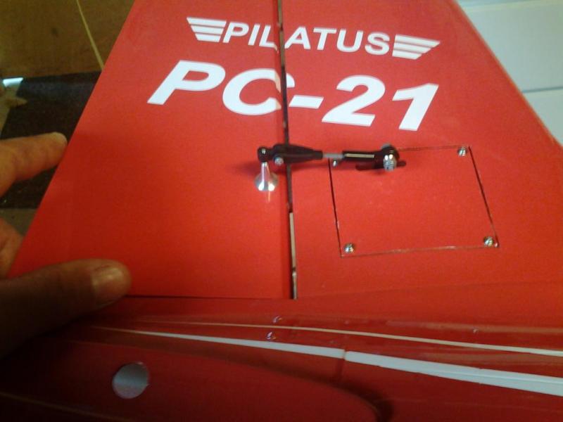

Kan mooi zo en mogelijk close loop aansluiting met 2 korte m3 stangetjes
Een (1) hevel aansluiting is toch prima? Elk gram bespaard in die staart is er een (1)!
Volkert
Leek me makkelijk.... M3 draadeind door het roer 2 hevels erop.......
Fraaier staat als ik een hevel in het roer lijm aan 1 kant....
Even kijken wat ik heb liggen
wat gewicht betreft is er denk ik geen probleem.
Valt wel mee. Afhankelijke hoe je setup is.

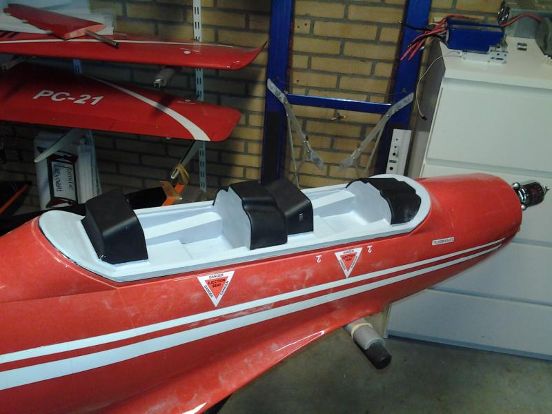

Ik heb mijn 10S pakket ver voor in de neus zitten, kan via de gedeelde neuskap ze aan de voorzijde uitnemen, en met drie servo's in de staart betekende dit toch dat de ontvanger accu's (1000mAh x 2 ) ook achter in de romp een plekje moesten krijgen. Misschien gaat ik dit nog verandere maar dat is veel werk.
Hij is trouwens weer bijna vliegklaar na de harde landing op Oss vorig jaar.
