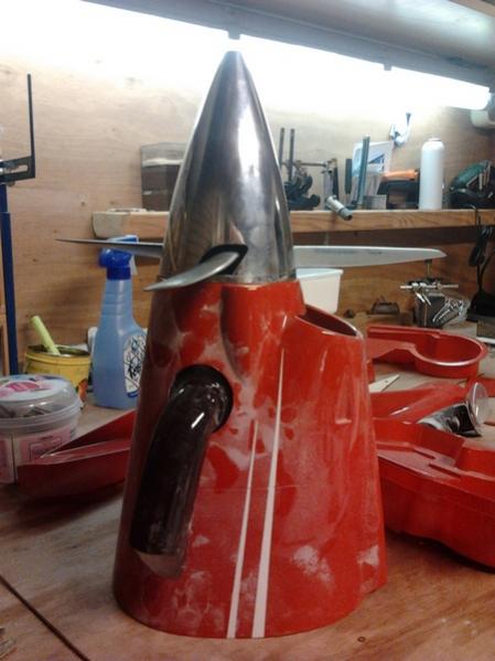

Ook gelijk een "scale"look pc-21 spinner gekocht geen 5-blads maar 3.

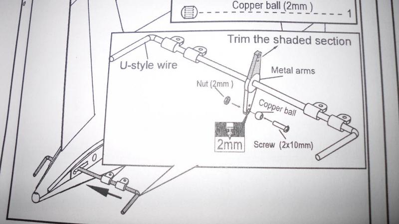

De EMS retracts gaven nog wel eens wat ellende. De vleugelwielen liepen al vast nog voor maiden vlucht ( bij taxien). Dit euvel is mij meerdere clubleden voorgekomen met ems retracts. De passing tussen as en wiel is net te krap. Dit is te voorkopen door de asjes iets op te schuren en goed te smeren met teflon oid.
Ook kunnen de snelkoppelingen voor slecht werkende retracts zorgen. In die snelkoppelingenzitten rubberen afdichtringetjes waarbij het gaatje dermate klein bleek bij mij dat bij het dichtdraaien van de snekoppeling, de rubberen afdichtringetjes zo ver plat gedrukt werden dat het kleine luchtgaatje ook dichtgedrukt werd. Licht uitboren van het rubberen ringetje brengt uitkomst.

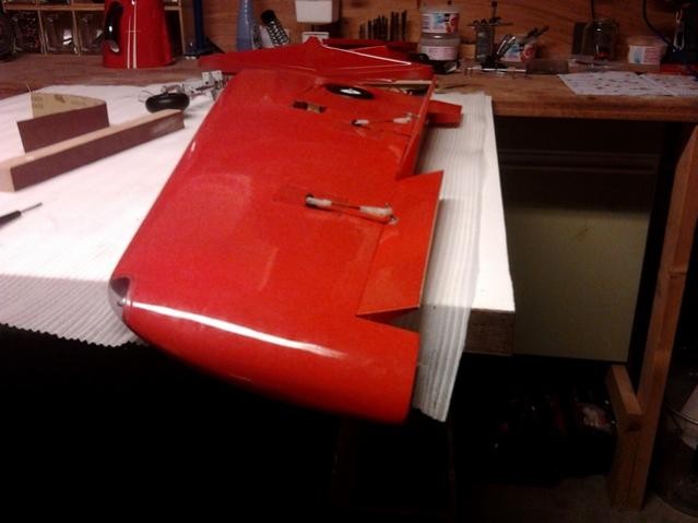

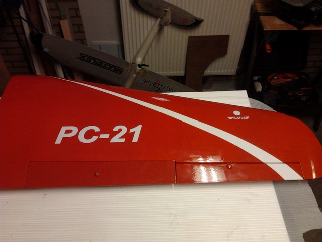

Van een vleugelhelft werkt de rol en de flap aansturing.

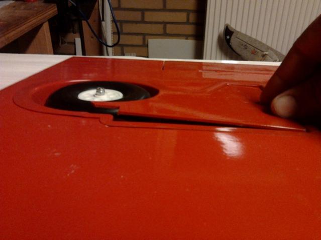

Zelfs dit past niet lekker, ook staat mij de plastic inlay niet aan.
Kijken of ik de wielkast netjes kan beplanken en dan wit kan verfen.

Voor de flap aansturing ben ik in het midden van de flap gaan zitten om hem bijna 90 graden om te krijgen te zien op 1e foto.
Wat je ook op de eertse foto ziet is op de tip een doorzichtig kapje over een ledje.
Nu heb ik een setje gekocht voor navigatie en moet er een ander ledje in, kan iemand mij vertellen hoe ik het kapje die verlijmt is met cockpit lijm weer los kan krijgen :Fade-color?

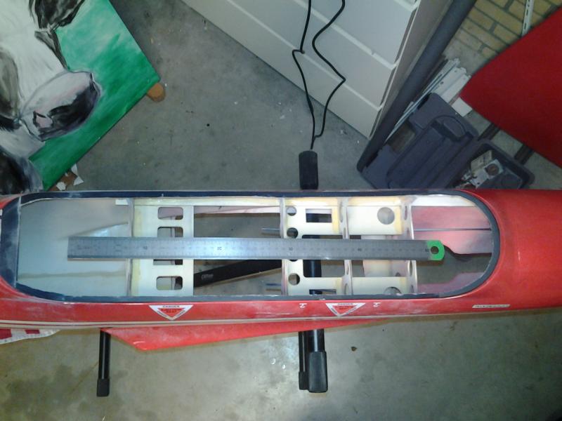

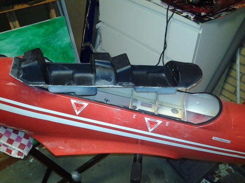

Zo de cockpit heb ik eraf gedremelt dit geeft een gigantische toegang voor alle lipo's en de powerbox.
Gelijk ontdekte ik een kier (tussen spant en glasvezelromp) waar de duevels in komen voor de hoofdvleugel, dit ga ik maar opvullen....

Nu eens kijken hoe ik de cockpit ga maken...... iig een bodem van balsa of triplex en misschien als het netjes lukt delen van de cockpit hergebruiken die ik uitgedremelt heb met natuurlijk een piloot.
hey eddie heb je ook fotos?
ik zou de onderkant van de kap met 1.5mm alsa doen met wat gaten er in.
Ha Raymon ik zal wel een fototje maken en plaatsen.
Zelf dacht ik 2x1mm balsa te lamineren met de houtnerf dwars op elkaar met inderdaad een aantal gaten.
De cockpit geeft extra stevigheid aan de romp nu hij eruit gedremelt is moet het wel weer een stevig geheel worden en afneembaar.

nog een foto van de cockpit die heb ik met de dremel verwijderd dit geeft toegang die wel 60 cm lang is....

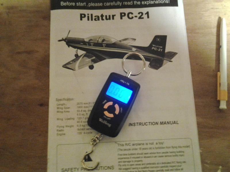

Ook nog een mooi digitale unster van JPO products gekocht(kan trekkend en duwend wegen) kan ik straks mooi kijken hoeveel trust de motor gaat geven en wat hij gaat wegen in totaal
Ook kwam ik tot de ontdekking dat er geen zijtrust ingebouwd is...... niet best, vandaar dat je op filmpjes dat ding naar links ziet trekken.
Maar kijken hoe we dat nu weer netjes gaan doen ook is er 0 referentie waar de motor bevestigd gaat worden... dat word een kier tussen de spinner en motorkap.
