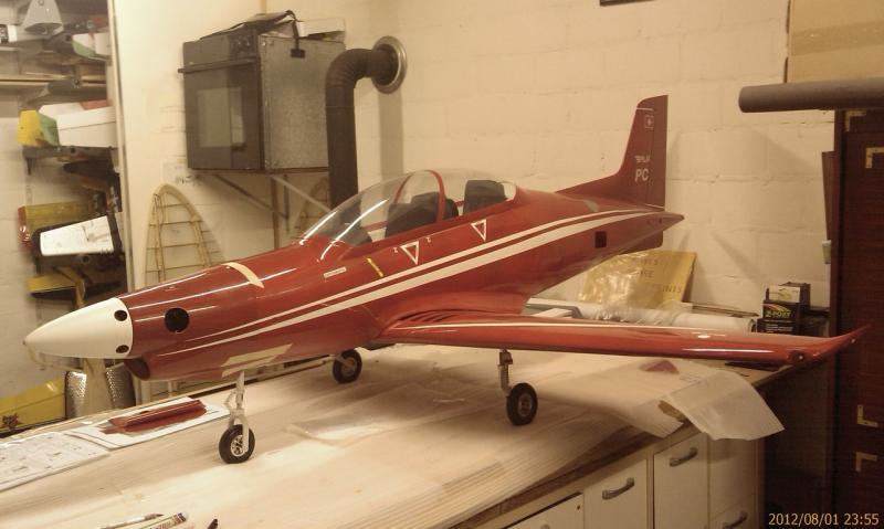

Zoals beloofd een paar fotootjes

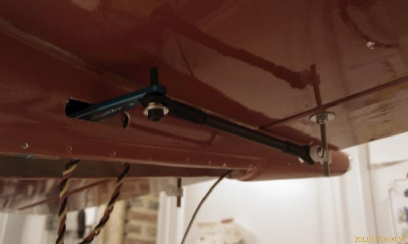

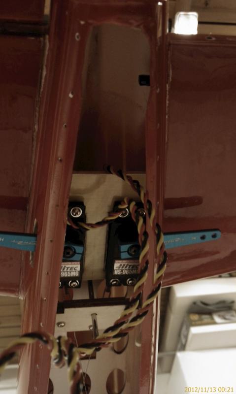

Servos hoogteroer en inbouw rudder stuurstang
full

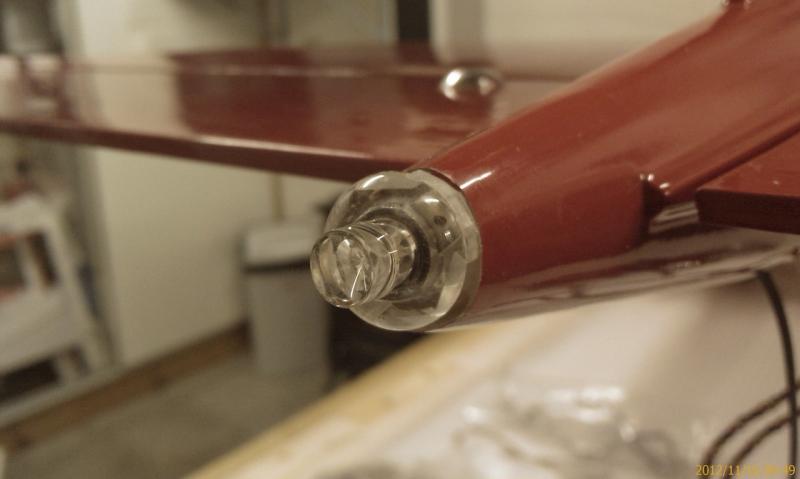

Tail strobe

Ik zie dat je voor je hoogteroer dezelfde roerhoorns heb als de rest waar heb je die vandaan?
Heb je niet gigantisch veel uitslag op je hoogteroer?
Ik zie hele lange servoarmen of vertekent het...... wel netjes de aansturing zo, standaard is niet het meest bijzondere.

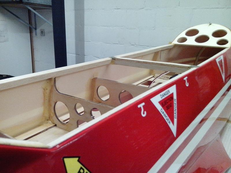

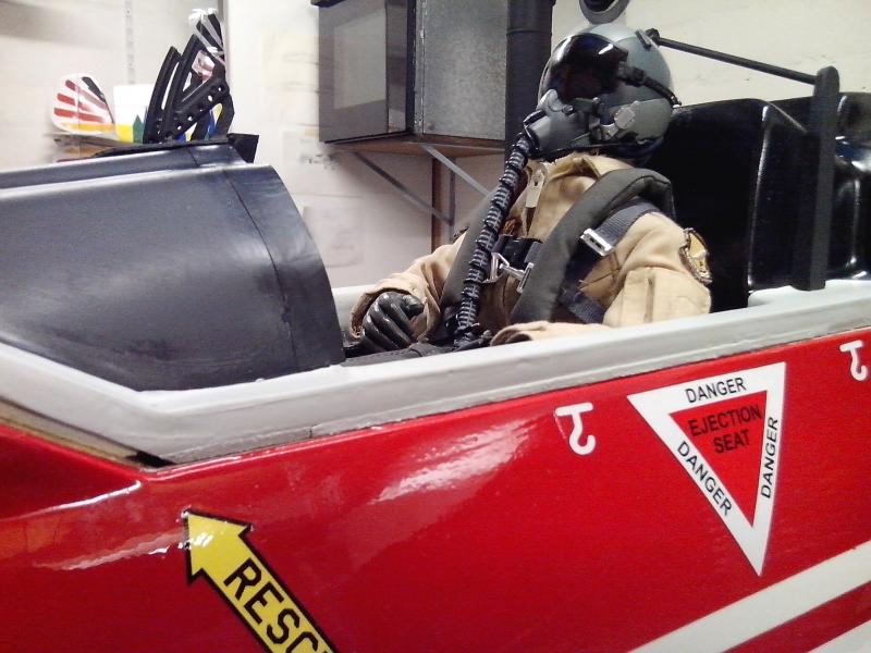

Ik heb na het dremelen het overblijfsel van de cockpitrand op de romp gewoon vlak geschuurd. Aan de onderkant van de afgedremelde cockpit heb ik balsa gekleefd zo dik als afgeschuurd op de romp, niet zo moeilijk. Zal vanavond een detailfoto nemen van de cockpit (ze is nog verre van klaar, moet nog de instrumenten maken en de achterste piloot zit nog niet vastgegespt :-)

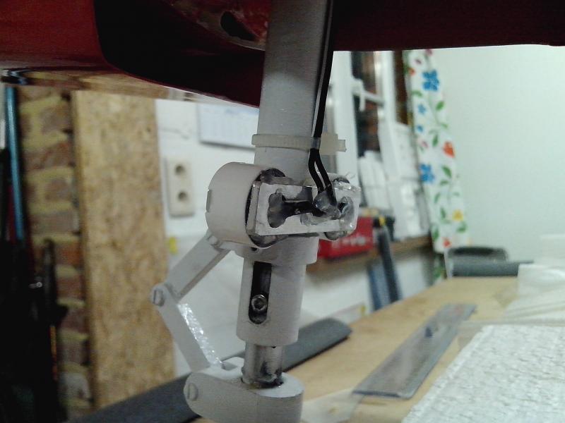

lichten landingsgestel vastgemaakt met Tec7, zal vanavond ook fotootje nemen
heb voor mijn hoogteroer de roerhoorns van de flaps genomen, daar komen andere (gewone DuBro) op
servoarmen zijn misschien wel wat lang maar de 5955TG mag daar geen probleem mee hebben, zeker niet omdat deze kist maar kleine uitslagen nodig heeft en het geen al te grote roeren zijn. Ik kan ze nog altijd korter maken...

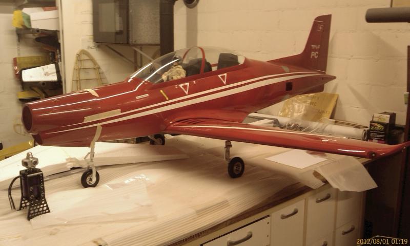

Dag Edwin,
een mooie foto van een neusje:
full
Want, zo'n mooie kist willen we toch wel schaal hè, of niet?

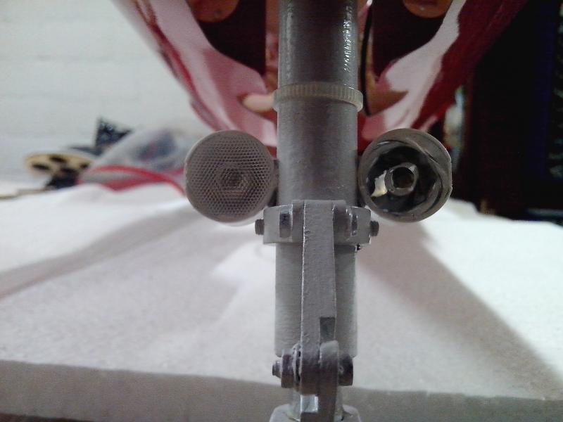

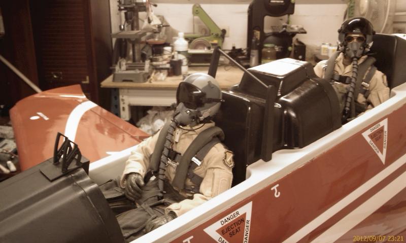

Zoals beloofd fotootjes van cockpit en landingslicht

Mooie kist zo,n PC-21, waren helaas niet op voorraad bij Erik heb nu de Seafury gekocht.
Heb een vraag aan Johan, hoe kom je aan die mooie piloten?, zelfbouw of heb je een adres voor mij?
