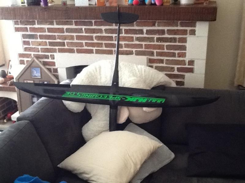

Kijk eens wat de postbode zonet binnenbracht:
full
Ik ben benieuwd hoe deze zal vliegen met mijn plettenberg 6Kw hotliner setup.

Net alle componenten eens samen gewogen, met nog wat bedrading en lijm erbij zou ik toch nog onder de 1,5kg moeten kunnen blijven.
Dit zou theoretisch op 4Kw per kg komen.
Niet slecht he :cool:
De plettenberg 220/42 die in dit toestel komt zat hiervoor in een lompere kamelot van +2kg. Ik draaide dan een oude e-flite (GM) 17,5x17,5 rond op 5S.
