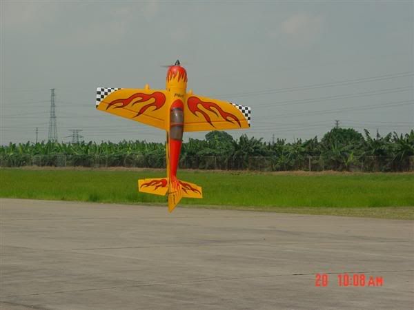

Het wordt de 3.3 meter (40%) YAK van Pilot-RC.....
Heb er al een in dezelfde kleuren, maar dan met een DLE111.
Deze is voor wedstrijdgebruik, een lokaal jong 3D talent gaat ermee op de nationale wedstrijden vliegen en ik ondersteun hem daarbij (lees, betaal de rekening voor een deel).

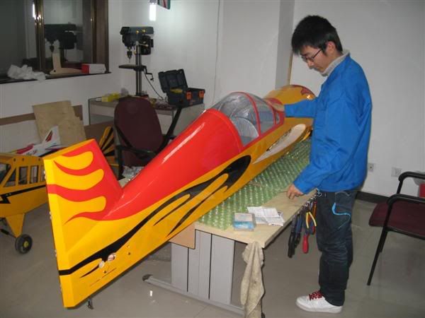

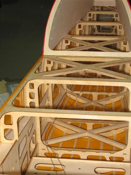

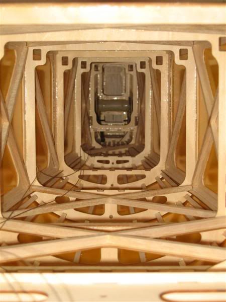

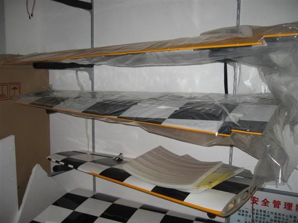

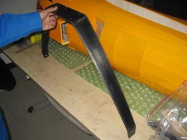

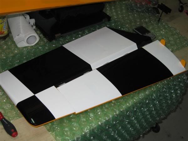

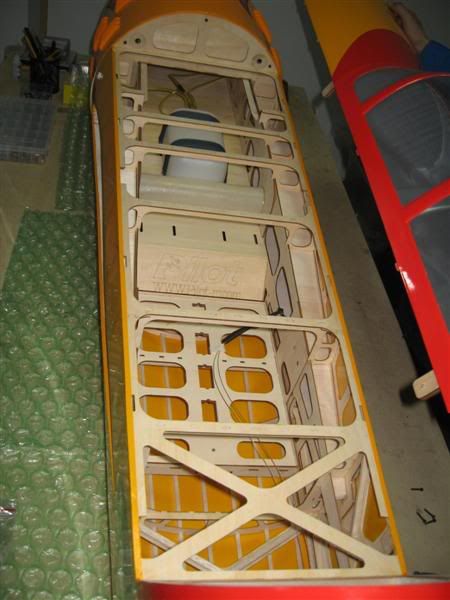

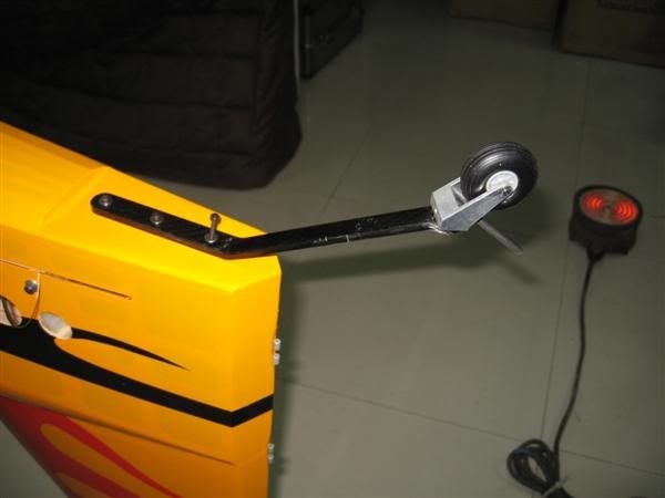

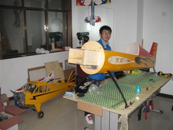

de eerste fotootjes.....

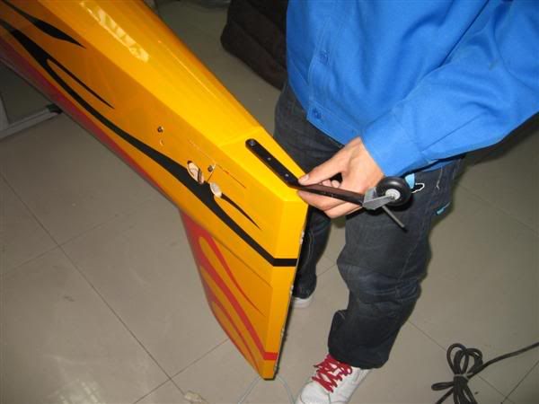

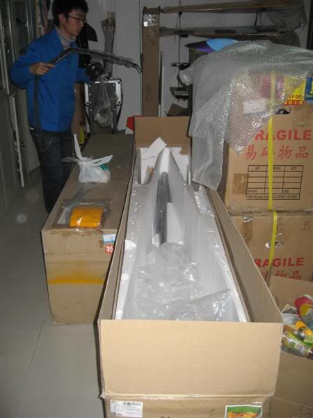

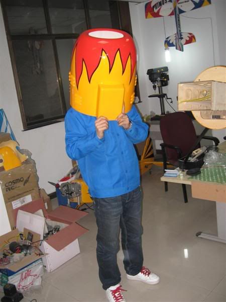

Dit is hoe die afgeleverd werd. Hij is ECHT groot.....

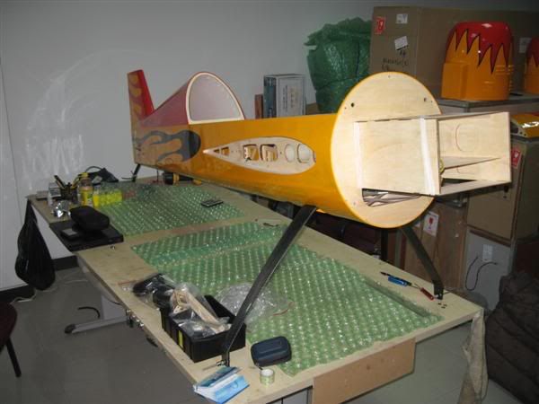

Eerst maar eens op zijn poten zetten. Alles is carbon, inclusief de spinner en vleugel buizen
Even voor een idee van de grootte: op de achtergrond staat mijn 1/3 Piper Cup met DLE111. Die valt dus echt in het niet....

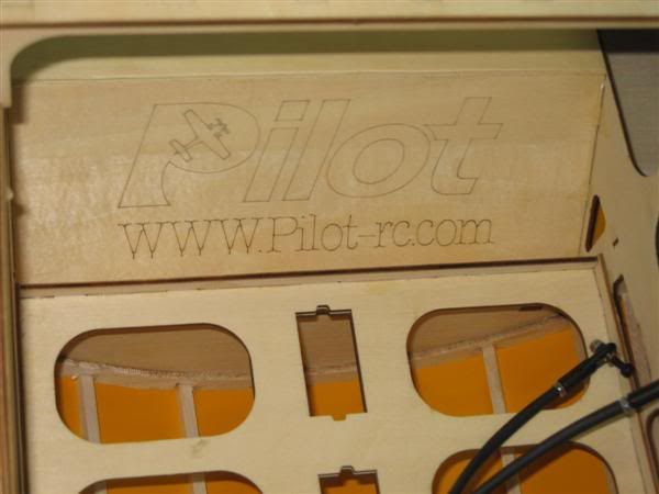

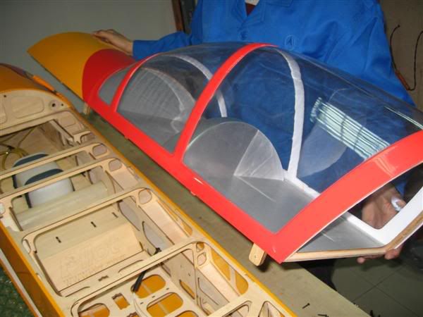

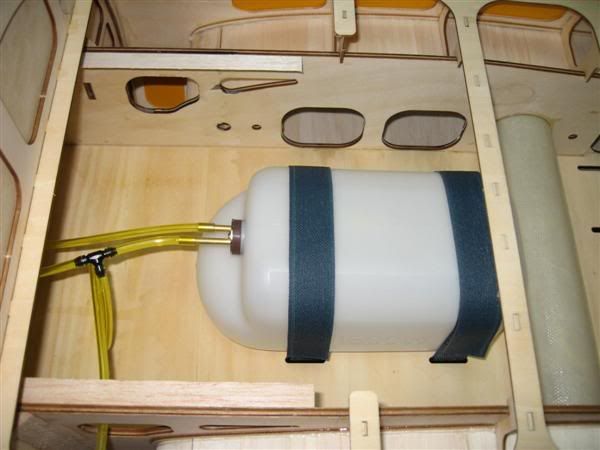

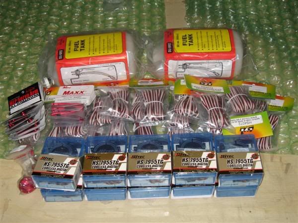

Maar een klein deel van wat erin gaat komen. Kabel is trouwens vervangen voor getwiste variant.
