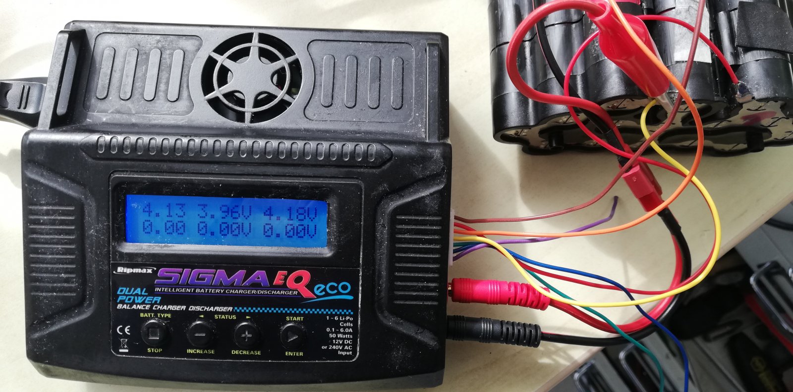

Die lader, die Sigma heeft aan de zijkant aansluitingen voor balanceerdraden vanuit de modelbouw accus.
Maar wat is de volgorde van aansluiten op bv cel1 cel2,cel3 enz.
Wie helpmij op weg.
Alvast dank.

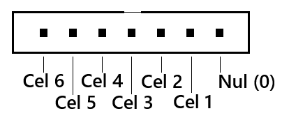

Veruit de meeste laders gebruiken de onderstaande aansluiting.
Hoerahoera.
Dankzij (nu mijn vriend:) ) het forumlid Ernst Grundmann die met deze pinbezetting kwam werkt het perfect.
Na wat gespit in de bak: "kan ik misschien nog wel eens gebruiken", een iets te grote steker gevonden en een tangetje dan past het altijd.
Op die Sigma zijn de celspanningen per stuk af te lezen. handig om te weten.
Je wordt door de meegeleverde print op een verkeerd spoor gezet door zowel een zwarte als rode draad te gebruiken. En dan ook nog naast elkaar.
Elke electra knutselaar ziet rood en zwart als spanningvoerende draden. Plus en min dus. waardoor je denkt die ook zo aan te moeten sluiten.
Maar goed, het grote vraagteken met de tip van heer Grundmann vrij snel opgelost.

Dat setje dat staat te laden, bestaat uit 5parr en die weer met 3 in serie.

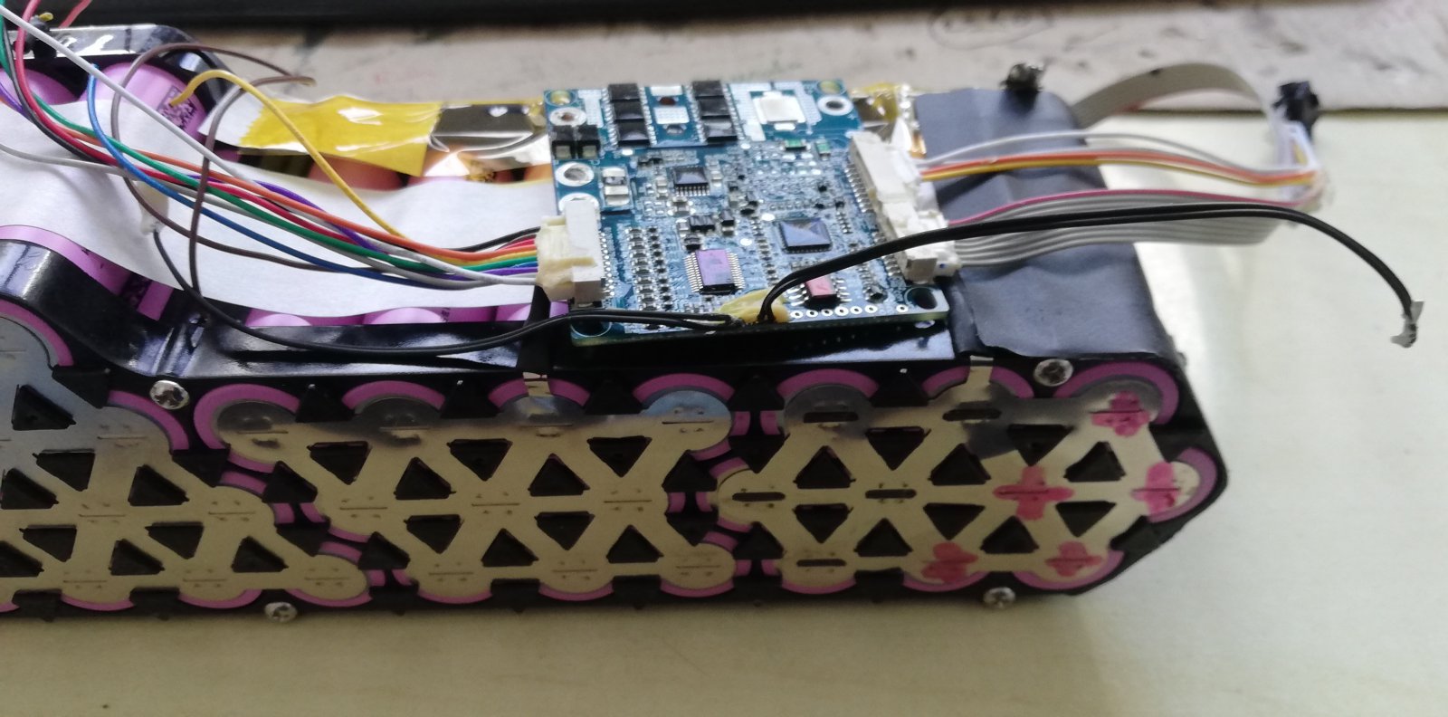

Hier een foto van een fietsaccu, voor diegenen die denken: "waar hebben ze t over"
Er op ligt de (veel te snel losgeknipte BMS)
Daaronder, met dat traliewerk de accupacks.
Rechts op het traliewerk in rood met plus aangegeven 5 cellen parallel verbonden.
Daarnaast dmv de zwarte strepen aangegeven minen van 5 andere in serie geschakelde cellen.
Zo zijn er 10 pakketten van steeds 5 cellen. Maakt uiteindelijk 36Volt.
Maar welke is nou defect?

Een BMS kan meerdere cellen (5 in dit geval) die parallel staan alleen maar als 1 cel zien. Daarom gaat er maar 1 draad van die 5 cellen naar de BMS.
Veel heb je niet aan die BMS want die is voor deze configuratie van cellen bedacht of geprogrammeerd. Misschien zitten er onderdelen op die je voor een eigen elektronica project kunt gebruiken. ;)

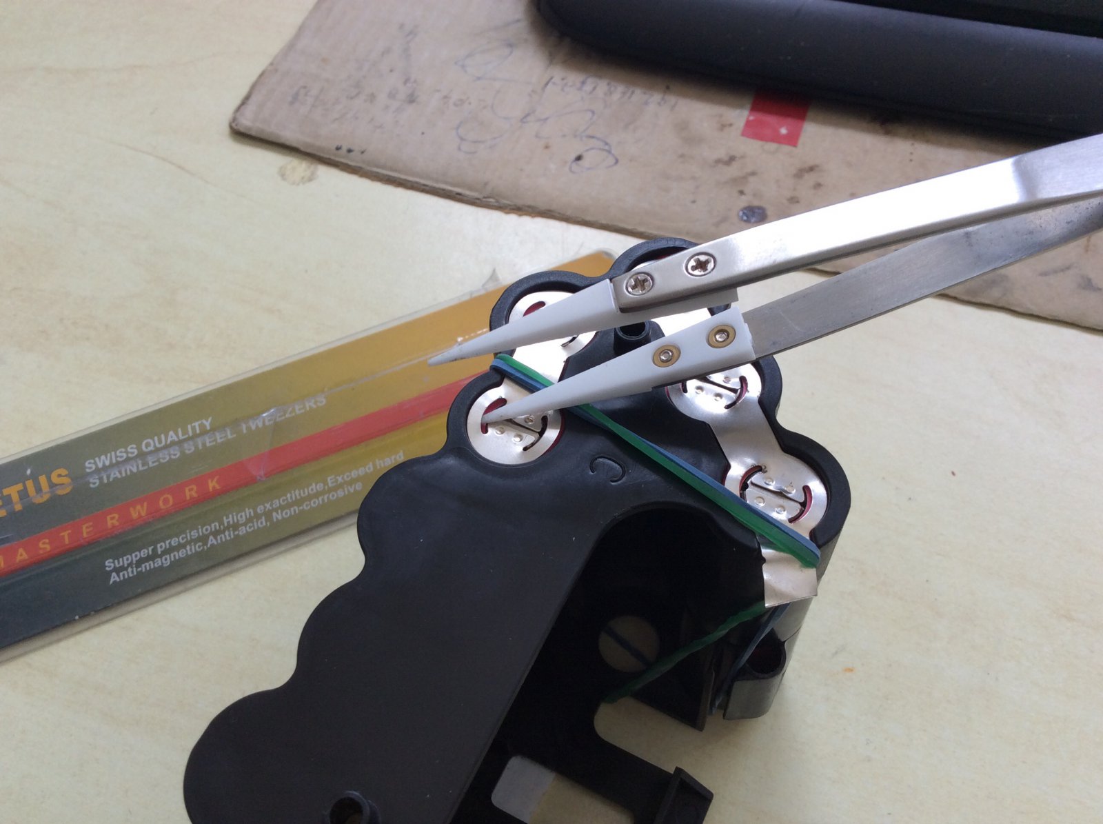

Juist, en daarom heb ik ooit eens een geisoleerd pincet gekocht.
Niet alleen elektrisch geïsoleerd, maar ook handig bij soldeerwerk. Neemt geen warmte van je soldeerplek weg.
