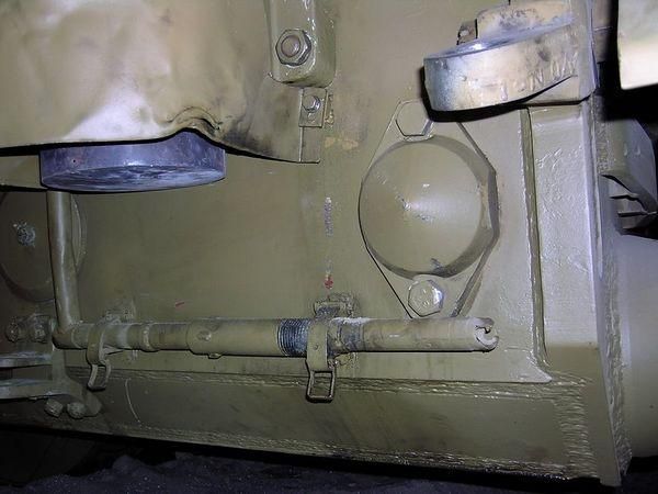

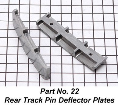

Die geleideblokjes kun je zelf vrij eenvoudig maken uit kunststof of aluminium.
Zo zien ze er ongeveer uit.
Ze worden geplaatst aan de achterzijde van je tank boven het spanwiel.
Helemaal aan de rechterkant boven het draaipunt van het spanwiel zie je een dikke licht gebogen strip staal. Dat is hem. Hij zit verticaal gecentreerd t.o.v. de track
