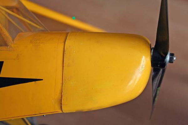

Een gewone propellermeenemer voldoet in deze situaties het beste. Er is ook veel minder kans op trillingen. Wel is bij een harde landing er meer risico op een krom motorasje. Probeer er daarom voor te zorgen dat bij de landing de propeller horizontaal staat.
full
Ik zal dan ook maar de gewone propeller meenemer gaan gebruiken.
Dit betekent wel dat ik het beste met het landingsgestel kan vliegen?
Bedankt voor de foto, ik zie dat de motordomp ook behoorlijk groot moet zijn.

De motordomping van mijn Piper is behoorlijk groot. In het verleden heeft dit toestel gevlogen met een vertraagde Speed 400. Deze is vervangen door een borstelloze binnenloper. Deze had zoveel meer vermogen dat een behoorlijke domping nodig was om te voorkomen dat het toestel enorm wilde stijgen. Het verkleinen van de instelhoek van de vleugel is hiervoor een veel beter oplossing. Helaas is zo'n correctie door de constructie wat lastig door te voeren.
Het landingsgestel beschermd de propeller en motoras bij wat ongelukkige landingen. Nadeel is dat in hoog gras het landingsgestel nogal haakt.
Precies dat zal ook met dit toestelletje zo zijn.
De ingestelde motordomp was voor een 400 op 8 cellen Nicad of Nimh
dus max 8 amp met 9,6 volt
Nu zit er een borstelloos op die meer als 10 amp trekt op 11,1 volt.
Denk dat ik voorlopig de 6x4 prop monteer (eerst testen).
