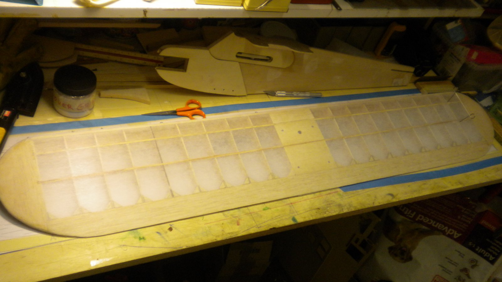

Door het slechte weer kan ik niet verder aan de Coxy , spanlakken en verven. Dan maar aan het volgende project begonnen , plankromp Piper https://outerzone.co.uk/plan_details.asp?ID=11262 10 mm balsa aan elkaar gelijmd , romp is hoger dan 100 mm , vandaar GroetenJef

Omdat we toch geen rondjes kunnen draaien (ontstoken knie) dan maar wat knutselen aan de Piper , gaten geboord voor de tuimelaar te bevestigen , onderaan de sleuf had ik al een hardhouten stuk met een M3 trekmoer ingelijmd , vleugel eens gepast , zien dat de gaten uitkwamen , deze wordt erop geschroefd , en het landingsgestel gemaakt uit alu plaat Groeten Jef
