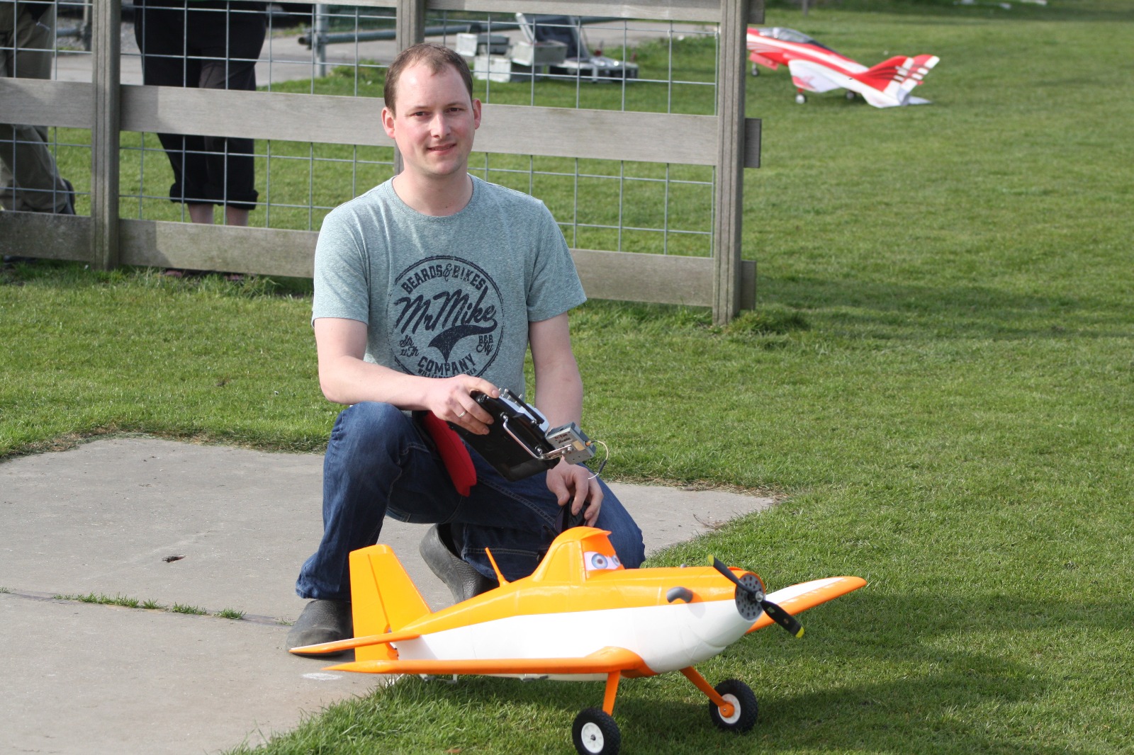

Ik heb de piper pawnee van 3dlabprint.com geprint en gevlogen.
Printen was 2,5 week werk elke morgen voor werk aanzetten smiddags bij thuiskomst volgend deel starten en voor slapen gaan nog een keer.
Uiteindelijk is hij precies het gewicht uit de handleiding. 2,2 kg.
De eerste ervaring met de geprinte spinner was niet zo goed die spatte uit een bij volgas waarbij de complete voorkant van het vliegtuig stuk was. Dit opnieuw geprint en zonder spinner geprobeerd. Dit gaat wel goed.
Hij vliegt behoorlijk snel door het gewicht maar landen ging dan weer prima. Eerste vlucht uitslagen te groot waardoor heel zenuwachtig vliegen, nu uitslagen verkleind en wat expo en het vliegt heel leuk.
Hij is bijna helemaal geprint ook de wielen en de banden. Voor de banden heb ik flexibel filament gebruikt van 123d.nl In de wielen zijn 8mm kogellagers aangebracht. rolt lekker soepel.

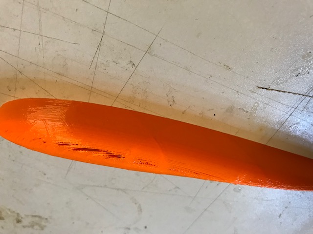

Met het printen heb ik wel een paar zaken.
Ik gebruik de meegeleverde Gcode op een Prusa Mk3.
Alles komt er strak uit, echter de rondingen van meer dan 45 gr daar sluiten de lagen niet goed aan.
B.v. bij de wingtips en de bolling van de cockpit aan de achterzijde en net boven de ogen.
Blijkbaar is het thinwall printen voor deze delen niet geschikt.

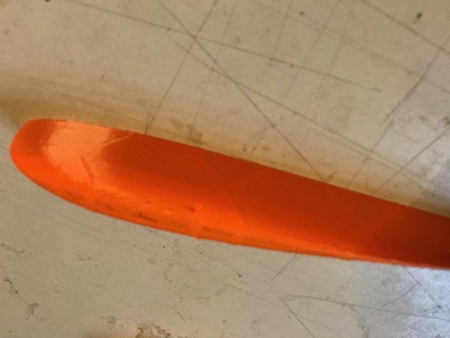

De wingtips heb ik een stuk beter gekregen door op zo'n 60 % van de print de temperatuur te verlagen naar 215 gr de snelheid naar 75 % en de flow naar 115 %.
Deze ga ik nog een keer met nog meer flow proberen.
Iemand een ander idee voor een oplossing?
Het probleem heeft geen invloed op de stijfheid, maar is wel minder fraai.
Versie 1
Versie 2
Je kan deze delen zelf slicen en het laatste stukje dubbelwandig uitvoeren.
Dat idee had ik ook. Maar bij nadere bekijken van de print heeft 3dlabprint dat al gedaan.

welke laagdikte print je? De standaard 0.25mm van 3D labprint laat snel gaten vallen. Probeer eens 0.2 of 0.15mm voor het bovenste stuk.
Inmiddels is het al opgelost. Ik gebruikte de meegeleverde Gcode en dat waren niet de laatste met een update.
Ben nu aan het printen met de factory files en daar zit een update in.
