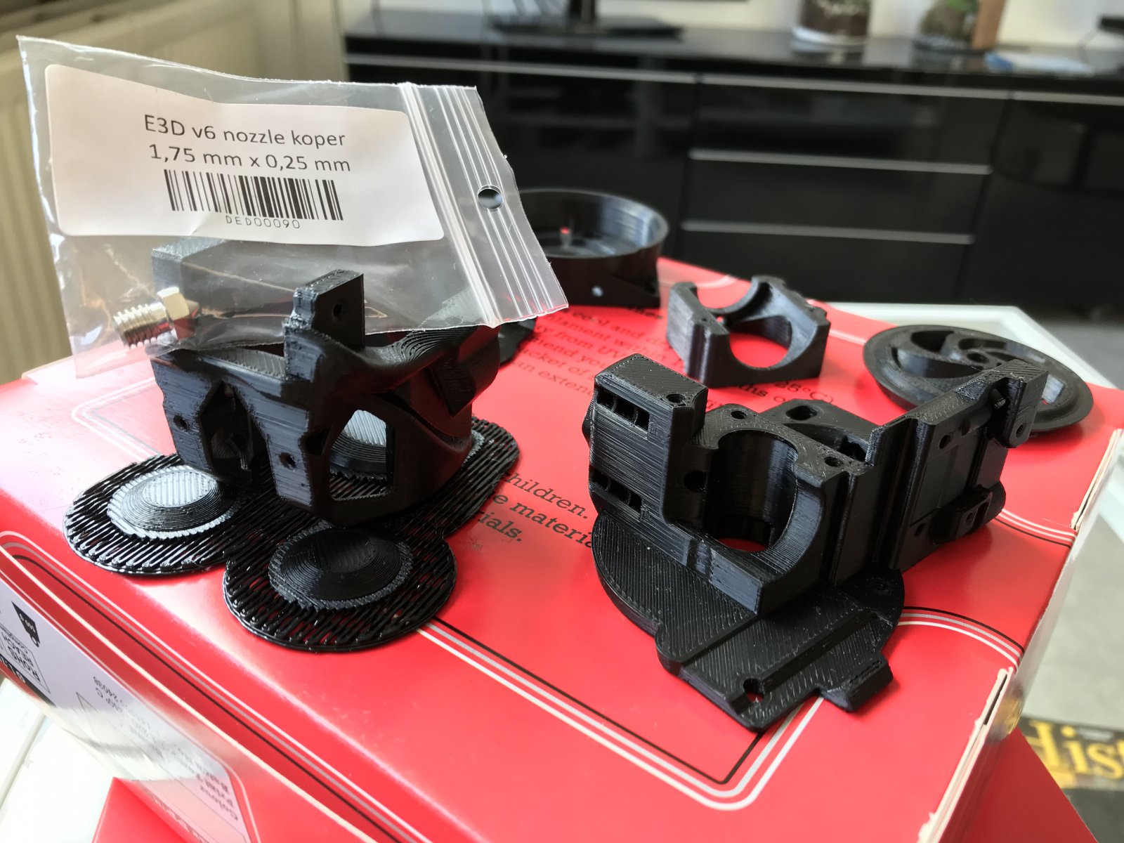

    10 graden C hoger geprint dan de adviestemperatuur van 240 C met een 0.4 nozzle in een dichte kast van een 3D printer,met raft en de ‘easy peal’functie na een nachtje afkoeling in de printer geen problemen met het “trekken”

    Ik begin binnenkort met een 0.25 nozzle en de Prusa i3mk3 printer de kleine onderdelen van de Toranado extruder uit te printen.
    https://www.thingiverse.com/thing:1246951
    Welk PLA filament van Bandit is hiervoor het beste geschikt?
    Ik beschik ook over Simplify 3D...
    Groet:Robin

    Nog even een paar kleine 0.4 geprinte ABS plus printjes die ik met een 0.25 Nozzle wil printen.Het blauwe ABS+(Up filament) is op 274C met perved bed gebakken.
    Soms met en zonder Raft.
    Groet:Robin
