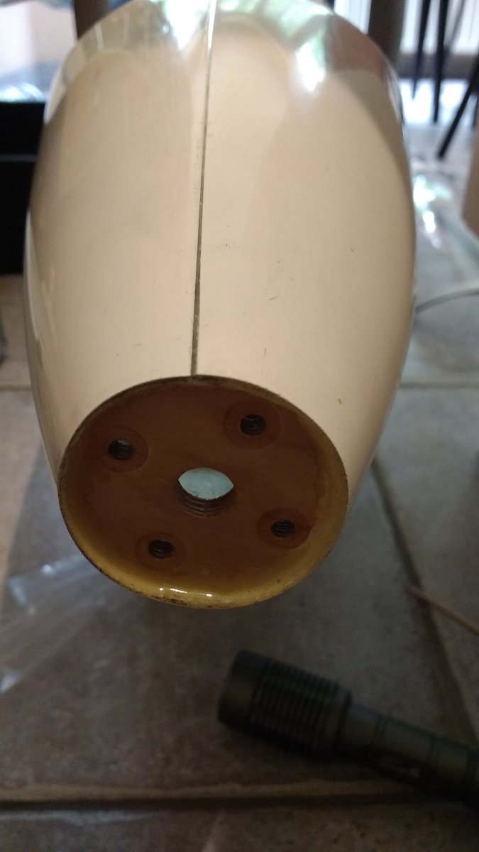

Ik heb een schaal Fox motorzwever. Omdat de motor nogal warm wordt heb ik van Reisebauer een koelende spinner gekocht met centraal vooraan een opening.
De motor die gekoeld moet worden is een Robbe motor. Op het front zijn er 4 bevestihingspunten voor de montage en twee grote putten, maar die lopen niet verdrr door, maw niet tot aan het bewegende deel van de motor. Zijdelingse er aan de motor wel openingen. Waar moet ik ergens een opening maken in het ronde motorschot om de lucht voldoende koelende naar de motor te leiden?
Openingen in het kopschot lijken mij nutteloos. De voorkant van de motor bedekt vrijwel het gehele kopschot. Openingen in de zijkant van de romp, achter het kopschot ter hoogte van de openingen in de motor, kunnen wel helpen. Dit zorgt wel voor een verzwakking van de rompneus. Maak de openingen daarom niet te groot. Zorg er ook voor dat de binnenstromende lucht de romp ook weer kan verlaten.
Zoals Ron suggereert, verlagen van de motorbelasting zorgt voor minder warmteontwikkeling. Dat is eigenlijk een betere oplossing.
De metalen plaat waarmee de motor op het kopschot wordt bevestigd, is die origineel? Lijkt me een zelfgemaakte adapterplaat.
Of een gearbox gebruiken waardoor je een grotere langzamere efficiëntere prop gebruiken.
Kan er een centrifugaalafzuiger op achterkant gemonteerd/geconstrueerd worden?
