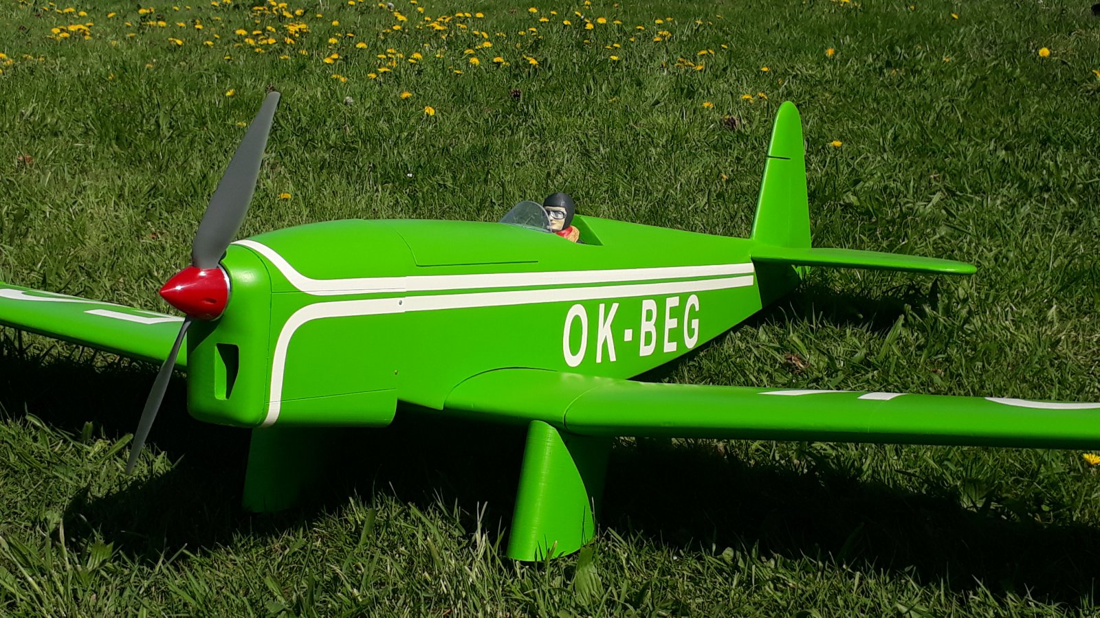

Ik print geen volledige modellen maar wel motorkappen of ander onderdelen en daar gebruik ik een light-filler voor, dezelfde die ik gebruik om oneffenheden in balsa of styrofoam mee te plamuren. Je blijft wel zien dat het geprinte stukken zijn maar ze worden toch wel behoorlijk glad. op de foto zie je een geplamuurde motorkap, de wheelpants zijn zonder plamuur en simpelweg groen gespoten zoals ze van de printer kwamen. Dirk
