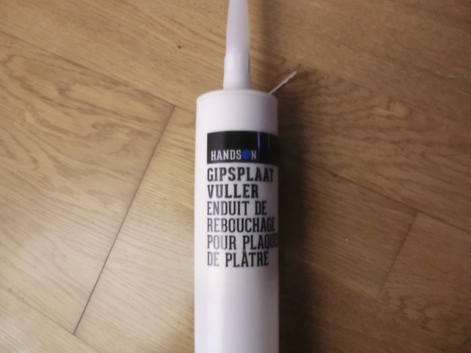

Ik gebruik gipsplaat lichtgewicht plamuur. Gekocht bij de Gamma voor 2,99 Een kleinere verpakking word in modelbouwland voor minstens het dubbele verkocht. Is prima schuurbaar, heeft ongeveer de hardheid van balsa. En ik krijg het met korreltje 600-800 superglad. https://www.gamma.nl/assortiment/handson-gipsplaatvuller-wit-310-ml/p/B604440
