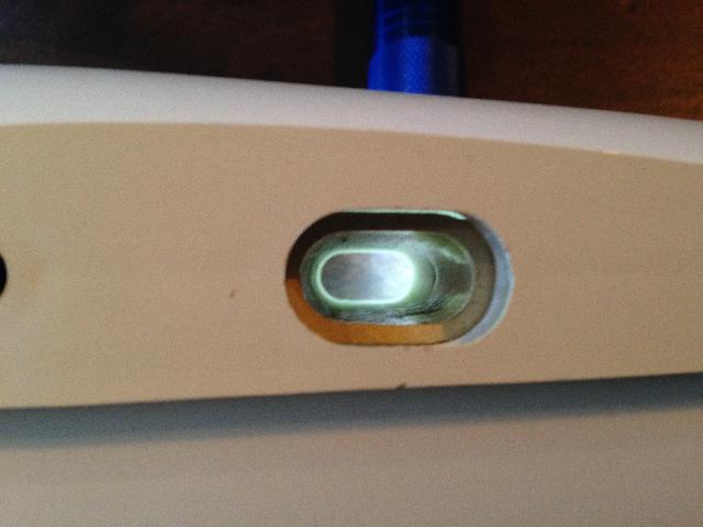

Bedankt voor je antwoorden, ik heb direct gekeken en nieuwsgierig in de uitsparing gekeken waar de haakjes invallen als de vleugel erop geschoven wordt of daar ruimte was / sleuf oid naar de binnenzijde van de romp. De beiden haakjes komen uit in een ovale kunststof bus, vanuit deze bus is geen sleuf/ ruimte om in de romp te komen. Wellicht zie ik iets over het hoofd.....

Leg een elastiek om de haak van een vleugelhelft, bij voorbeeld de rechter. Schuif de zelfgemaakte haak vanaf de linkerzijde door de romp en pik het elastiek aan. Schuif de vleugelhelft met/op de stalen pennen in de romp. Trek tegelijk de haak met het elastiek door de ovale koker in de romp. Schuif nu de tweede vleugelhelft op de romp en breng het elastiek van de zelfgemaakte haak over op de haak in de vleugel. Het elastiek trekt nu de vleugelhelften tegen de romp. Het is een lastige handeling, je komt eigenlijk een hand te kort. Een blokje hout tussen de linker vleugelwortel en de romp maakt het over het vleugelhaakje leggen van het elastiek wat gemakkelijker. Het blokje voorkomt dat de vleugelhelft voortijdig tegen de romp wordt getrokken en je hebt een hand vrij die anders het tegen de romp trekken moet voorkomen.
Je moet ook experimenteren met de lengte van het elastiek om te zorgen voor de juiste spanning tussen de haken aan de vleugelhelften. Het is ook verstandig twee elastieken te gebruiken. Breekt er een dan blijft de vleugel aan de romp zitten.
Ik begrijp nu wat de bedoeling is en waarom ik een haak nodig heb. Het elastiek blijft in de ovale koker zitten en gaat niet de romp in (kan ook niet omdat er geen opening is). Door de kleine afstand en het korte elastiek is er ook wat kracht nodig om het elastiek op de haak van de andere vleugel te krijgen dmv van de haak.
Bedankt voor jullie snelle reaktie's :), TOP
