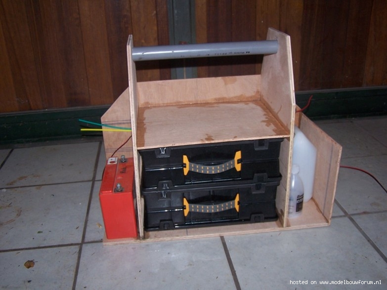

Ik ben ook net begonnen aan een startkist.
Niet te groot en niet te zwaar maar ik wil er wel een brandstof kist op kunnen zetten.
Ik wil gaan vliegen bij de Woerdense Modelvliegclub, daar moet je alles op een karretje van ongeveer 60 x 60 cm over een afstand van 500 meter naar het veld slepen.
Je wilt dus alles meenemen maar niet te groot en zwaar.
Startkist is LxBxH = 57x28x45 cm
[/IMG]
Ik heb een plaat multiplex gekocht van 5,5 mm en 1 plaat van 9 mm.
De bodem en staanders zijn 9 mm, de rest 5,5 mm.
Links staat de accu, vrij zwaar zodat ik ook een Lipo kan laden.
Rechts een 2,5 ltr brandstof can, er is wel ruimte voor een grotere.
In het midden 2 koffertjes van de Praxis, deze hebben elk 2 deksels met daaronder veel kleine vakjes.
Mijn plan is:
deksel 1 = lijm en gereedschap
Deksel 2 = RC onderdelen.
deksel 3 = brandstof motor (gloeipluggen en propeller)
Deksel 4 = electro (propjes, lipo accu's en lader)
Ik heb gekozen voor losse koffertjes zodat ik die mee kan nemen in huis.
Midden boven kan nog een 3e Praxis koffer maar voorlopig komt daar de zender.
Bovenop komen losse steunen voor de Skystar trainer (dus als ik een ander kist neem kan ik aangepaste steunen gebruiken)
Als hij af is zal ik nog een foto maken

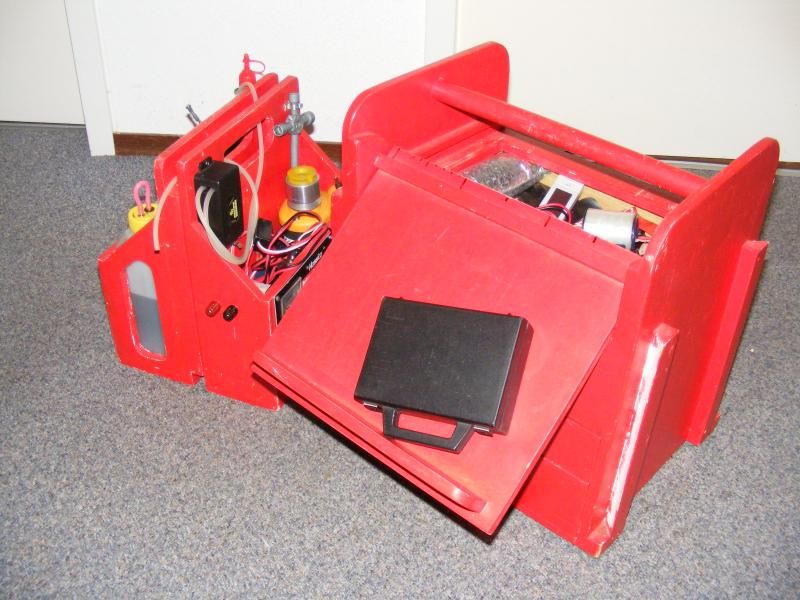

Prima kist.
full
Ik heb deze kist, volgens het "Niels principe", ook gebouwd. :D
Zoals je kan zien, ik heb de zijkant open gewerkt om het brandstof niveau te kunnen zien.
Volgens mij heb ik de maat wel aangepast aan de brandstofkan.
Erg handig door de mogelijkheid van het splitsen van de kisten.
Echter...ik had hem gebouwd van 12 mm multiplex. Het geheel wordt dan erg zwaar. Ook MDF is niet licht.
En dan wat erin moet!!
Een start accu van 2,5 kg, 2,5 liter brandstof, de startmotor, wat gereedschap enz.
Er staat nu een nieuw exemplaar op stapel van licht berkentriplex van 8 mm.
Als je handig bent en voorzichtig met spijkeren kan het nog dunner. Het hoeft, gezien de constructie, echt niet zo zwaar uitgevoerd te worden.. Alles mooi inlaten, goed verlijmen enz.
Mooi klusje voor de komende wintermaanden.
