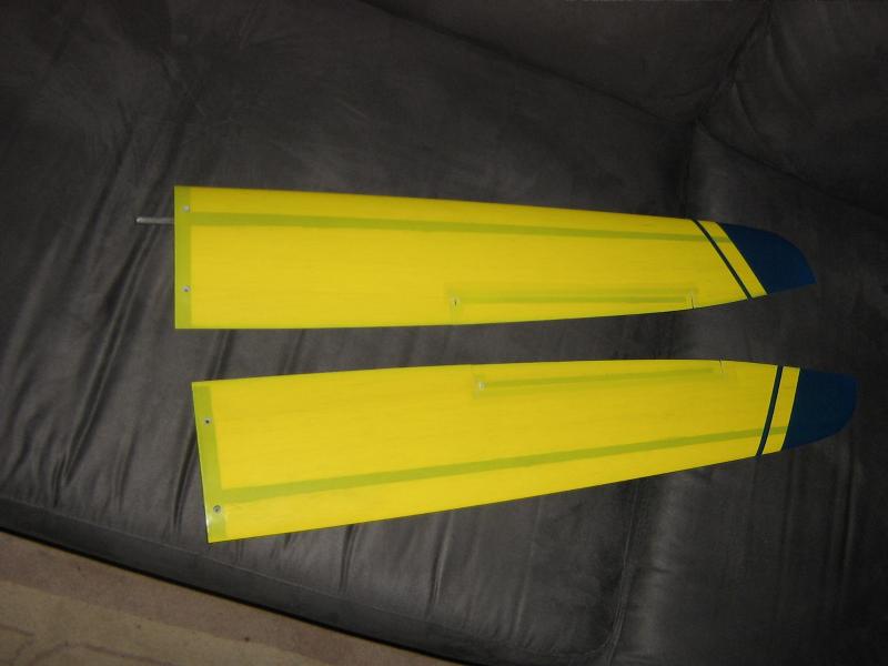

    Het voorbije weekend vond ik in Harsewinkel de nieuwe F5d kist van FVK.
    Een mooi toestelletje van 1m29 span en een heel handig rompje met afneembare neus en afneembaar kapje voor een heel mooi prijsje.
    Het enige wat me een beetje tegenvalt is dat het vleugeltje deelbaar is.
    Het zit samen met een volcarbonspar van ongeveer 10mm diameter en is met 4 M3 boutjes op de romp gevezen. Jiri van FVK verzekert me ervan dat het aan stevigheid niks moet inboeten tegenover een ééndelige vleugel.
    Kan dit waar zijn of verliest een tweedelige vleugel altijd wat aan stevigheid ten opzichte van een niet deelbaar exemplaar?

    Een deling in de vleugel is altijd een verzwakking.
    Ik zie ook het nut niet, vleugeltje van 130cm en dan deelbaar?

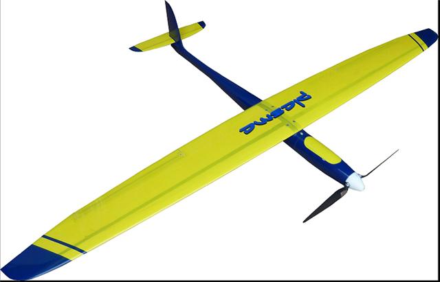

    Ik heb een fototje van het beestje kunnen uploaden:

    Hmm, ik krijg ineens een stuk minder vertrouwen in het ontwerp.
    Denk dat het net zo goed is als een Mini Hawk.
    Los cockpitje, als ie hard gaat ben je dat als eerste kwijt.
    Pendelroer.. ben ik ook niet kapot van bij deze snelheden.
    Nee, ik zou hem niet kopen... maar dat is mijn mening, misschien is ie wel heeeeel goed.

    Hij is heus niet te vergelijken met een mini hawk hoor.
    Ik had in karlsruhe een mini hawk in mijn handen en vond hem ook nogal slap.

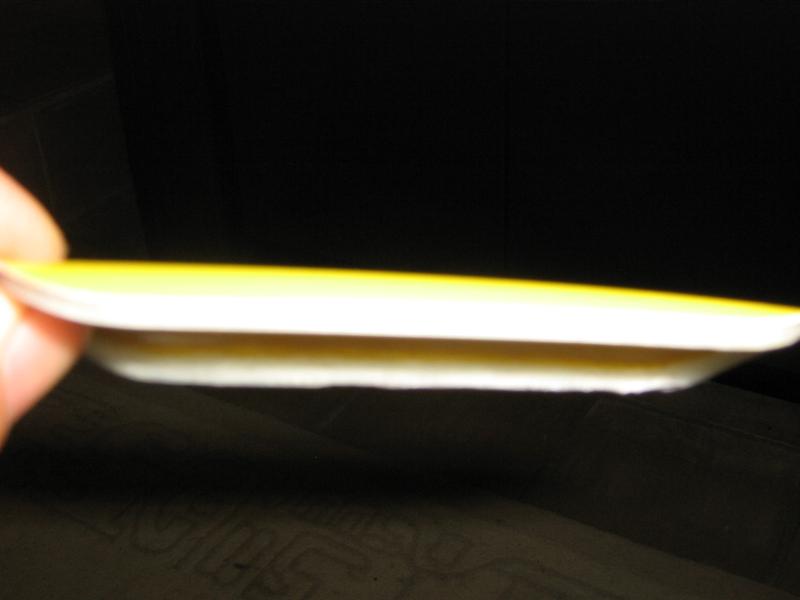

    Deze had ik in Harsewinkel in mijn handen en hij heeft meer weg van een grote sunracer. Het hoogteroer is absoluut geen pendel hoor Gert-Jan, het is de carbon die je door de gelcoat ziet die het zo doet lijken.
    De constructie van het kapje vooraan is iets wat ik bij geen enkel model eerder had gezien. Onderaan het kapje is een hele stevige verticale rand van ongeveer 4mm die verticaal mooi klemmend in het rompje schuift enkel een bureauplakbandje erop en dat zou moeten voldoende zijn. Overigens heel handig om accus aan en af te koppelen.

    ik vind het ''kapje'' wel errrg makkelijk dat gepruts onder die vleugel om even een lipo te vervangen zitten de draden van de servo's er weer tussen, en hij ziet er met deze kleuren wel erg goed uit, lekker fris en als hij die snelheden aankan is het een goede concurrent van de Minihawk en misschien maar dat zal de tijd leren nog beter of slechter
    en alleen maar (mini)Hawks op het veld wordt ook erg saai

    die plasma heeft vrij dunne vleugels en staart, alleen de romp is rond itt de meer gangbare vierkante lipo vorm.
    Volgens mij is dit een handig en snel toestel.

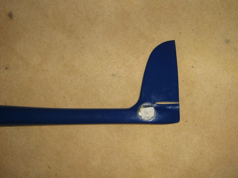

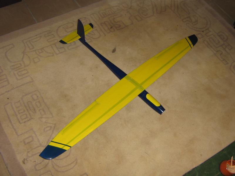

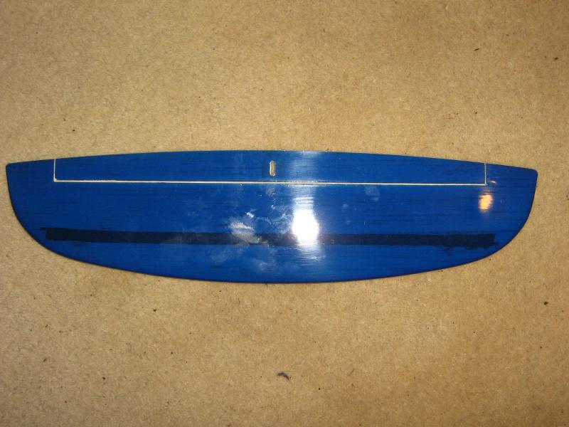

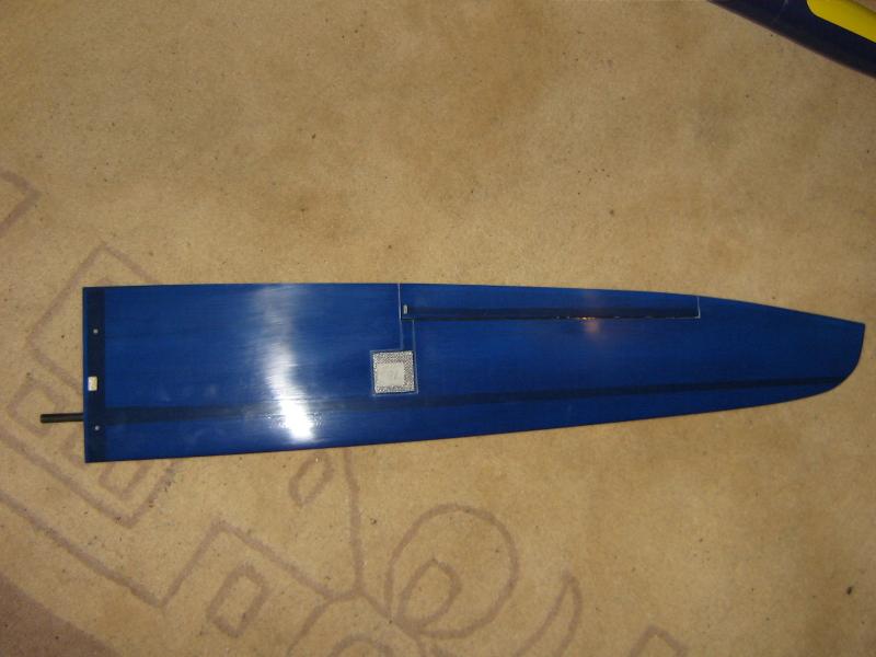

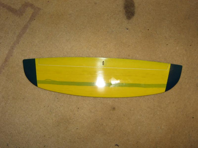

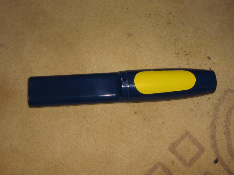

    Ik wil zelf eens testen als het ding extreme aandrijvingen aankan, dus heb ik er eentje in huis gehaald.
    De romp laat plaats voor veeel lipos, iemand een ideetje voor een 10S setup van ongeveer 2,4 Kw?
    [​IMG] [​IMG] [​IMG] [​IMG] [​IMG] [​IMG] [​IMG] [​IMG]

    Dacht wel dat je zo eentje zou meebrengen.
    Als je er genoeg energie instopt zal hij vanzelf in de vierde aggregatietoestand veranderen. :teacher: :D
    Succes
    Val
