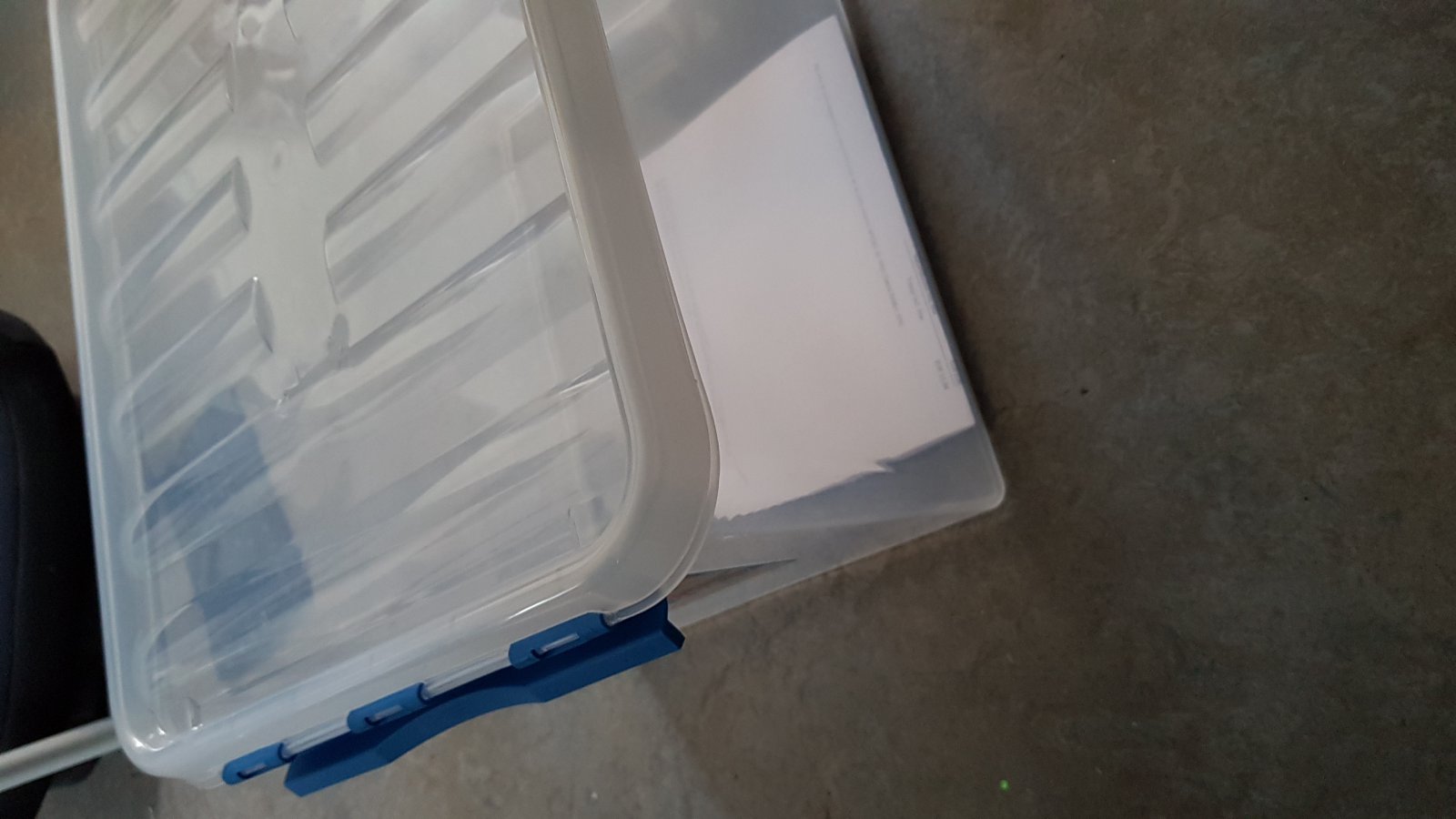

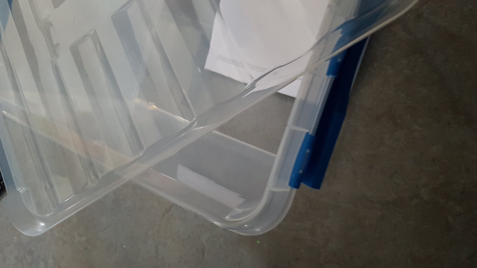

    Ik heb een plastic containing waarin ik mijn speciale 3d print filament wil bewaren, zoals PETG en Nylon.
    Vocht en dit filament zijn geen vrienden en wil de container luchtdicht, of eigenlijk, vocht dicht maken. Wel met de mogelijkheid om de deksel er nog vanaf te halen. Ook voeg ik nog Silica korrels toe om vocht te onttrekken.
    Hoe kan ik het ding het beste zo luchtdicht mogelijk krijgen? Rubber uit een fietsband, of siliconen, of...
    Graag ook tips waar ik zoiets ook kan kopen.
    Alvast bedankt

    De container bevat straks 4 rollen filament, het idee is dat ik ook direct vanuit de container kan printen. Een metalen container is niet handig, kan dan niet zien of alles goed doorloopt en hoe vol de rol nog is.
    Vacuum trekken, ook een optie, maar heb er geen apparatuur voor.
    En Tupperware, zeker, heb 2 andere grote lucht dichte containers staan. Deze gaat echter maar 4 rollen bevatten en deze kon ik dan weer niet vinden in een luchtdichte versie.
    Het moet toch wel mogelijk zijn om de deksel van iets te voorzien zodat deze redelijk luchtdicht wordt?

    https://www.luchtdichtshop.nl/tocht...bberprofielen/solidseal-bs-512-rol-a-7-meter/
    Als je dit eens op de rand van de bak plakt met een dun plat rilletje ms-polymeer?niet de "gamma", maar de professionele soort!(CTN of Braven Sealants)
    Goed de bak even opschuren en ontvetten.
    Naden van het rubber netjes aan laten sluiten.
    Wat zwaars (plaatje hout met een paar stoeptegels?) op de deksel moet voldoen.
    Je zou ook wat kunnen doen met bouten en vleugelmoeren.
    Succes!
