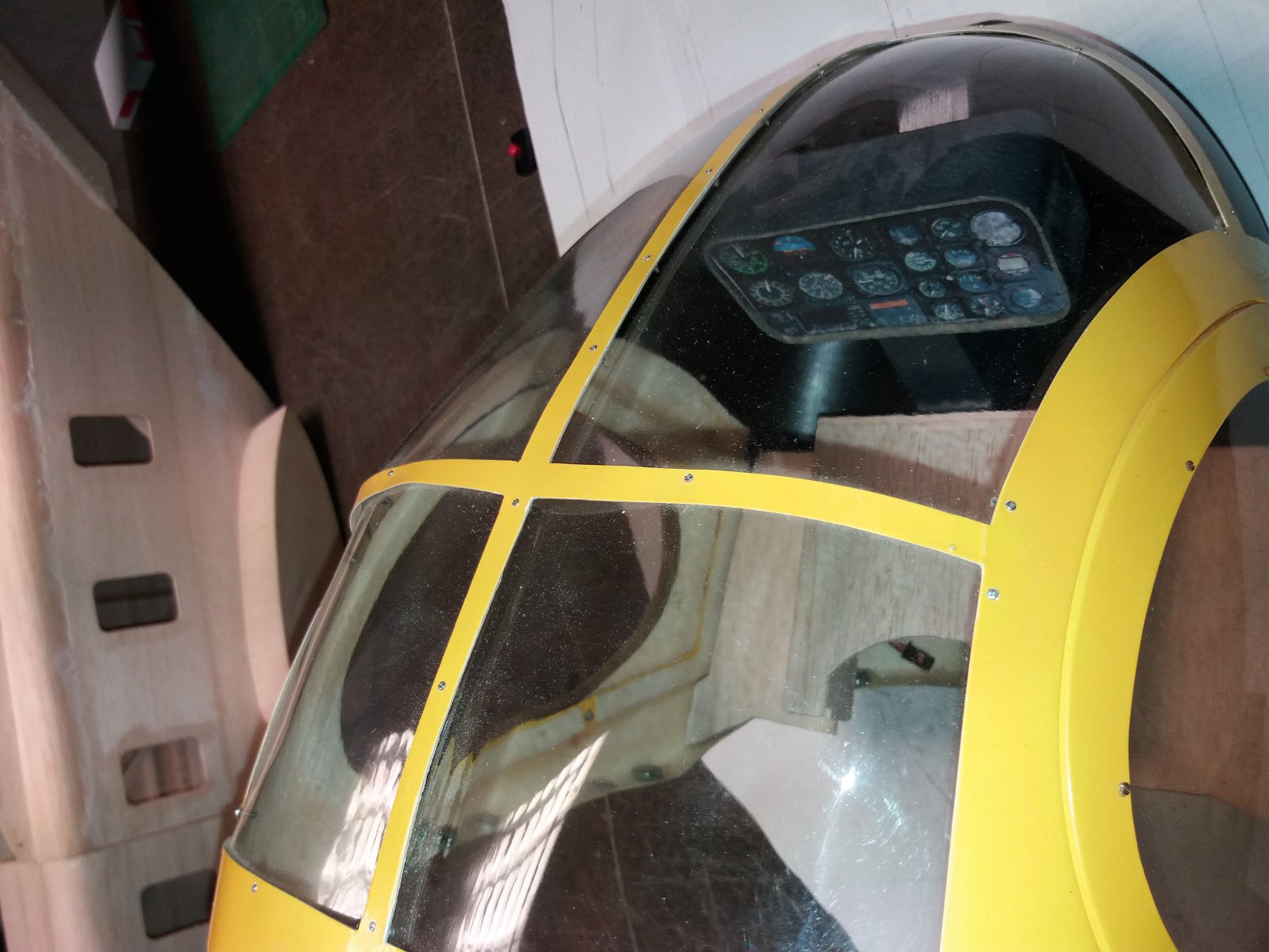

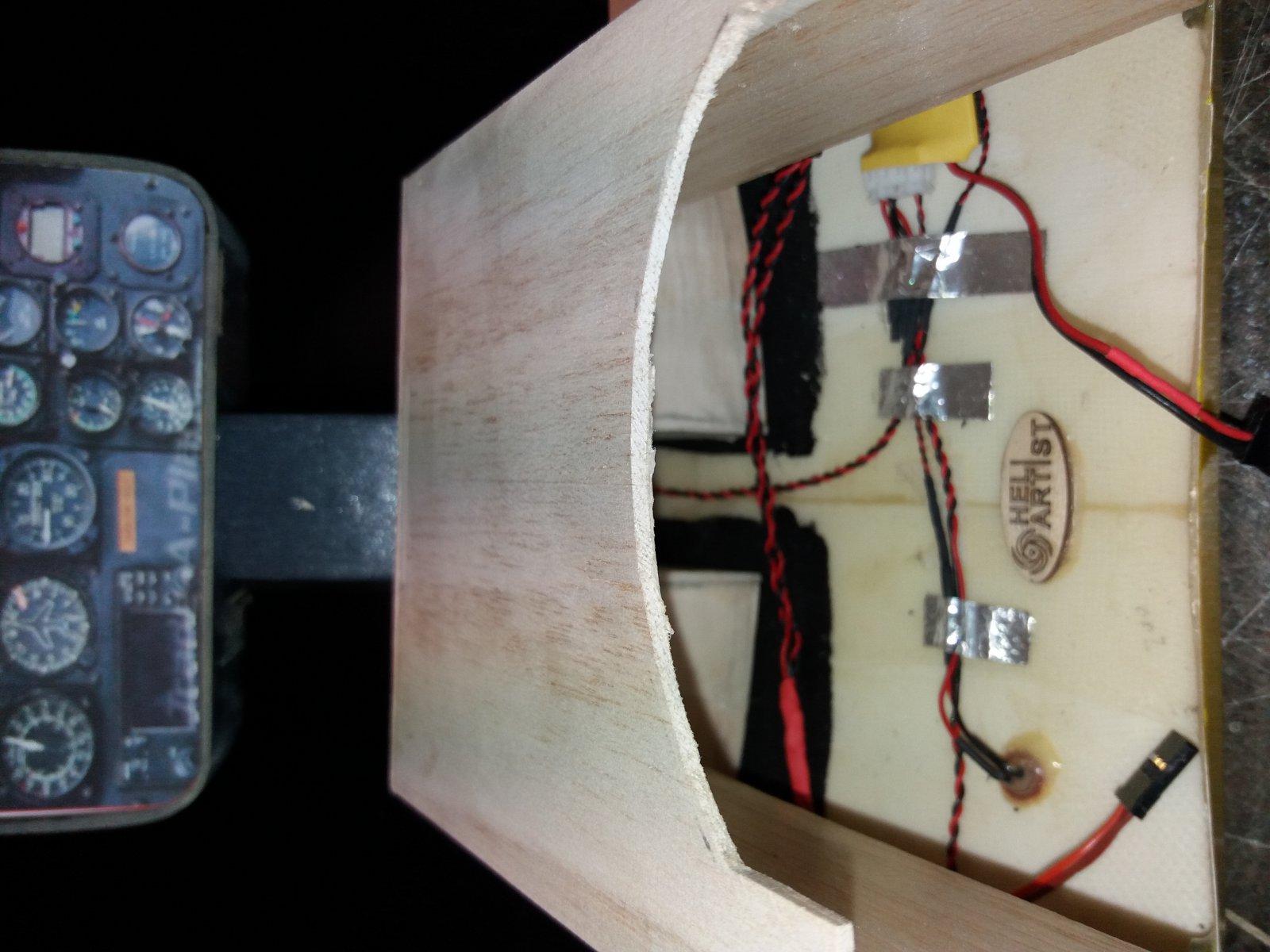

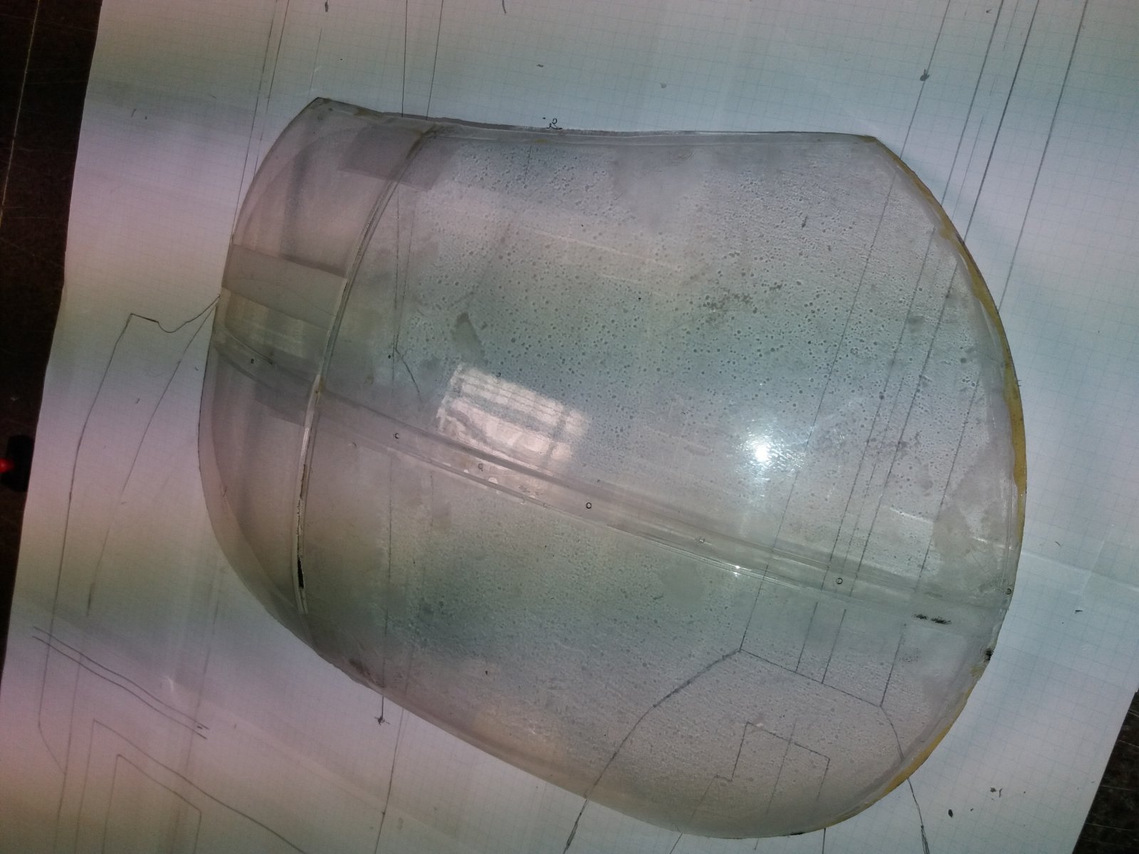

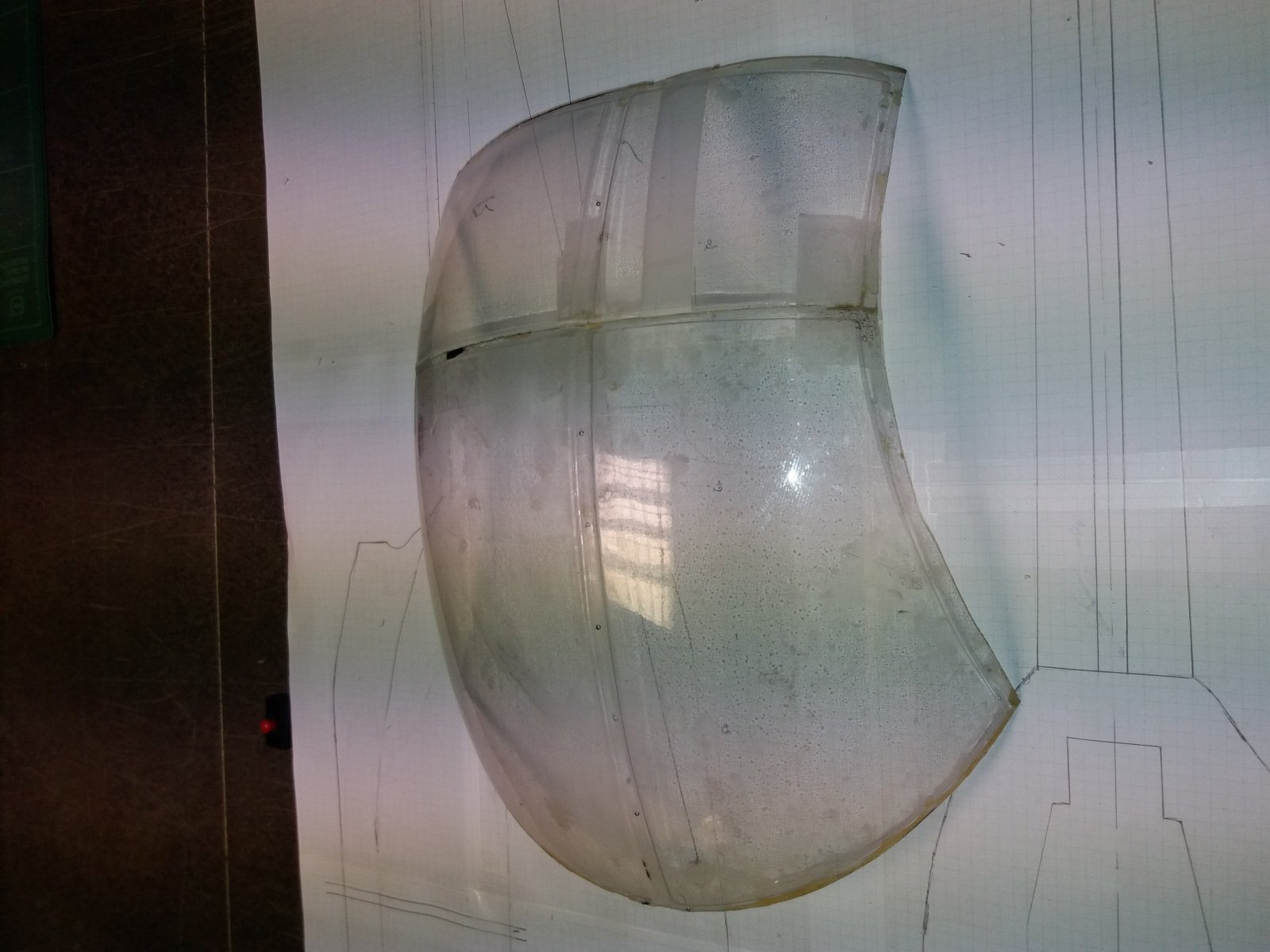

Beste, ik ben op zoek naar een betaalbare oplossing om het plexi voorvenster van mijn 600 size Hughes MD 500 van heli Artist te vervangen, het huidige past in feite helemaal niet en het oude is gebarsten en op plaatsen niet meer zo mooi. Ik schreef reeds een aantal winkels en firma's aan om het plexi apart te kopen. Telkens was het antwoord negatief of wou men enkel de volledige voorkant verkopen en dan ook nog in een andere kleur. Kent er iemand een plaats waar deze vensters te koop zijn? mvg Agusta Ik voegde enkele foto's bij ter verduidelijking
Ik denk dat dat héééél erg lastig gaat worden... De enige realistische opties die ik zie, is OF toch maar die complete voorkant kopen, OF alternatief een mal trekken van de huidige (gieten in Gips o.i.d.), zo goed mogelijk glad en strak en passend maken, en dan bij bijvoorbeeld Hobby In in Waalwijk een ruit laten Vacuum Trekken....
Vario verkoopt losse raam sets of voorraam hughes 500. Leverbaar in 2 maten. Voor skyfox of benzine vesie. Ook nog keus in d of e. Model .(rond of spits. Zelfs bij vario past het niet perfect en is aanpassing nodig. Dat is juist de hobby. Gr rinie
Je ksn de raam in vieren delen en Een frame maken om ze op vast te zetten . Waar een wil is ..... mijn orginele raam in de vario kit paste ook niet . Ook moeten Verbouwen
https://cloneparts.de/produkt/haube-hughes-500-g-jive-roban-rumpf-600er/ Dit is wellicht iets wat past
