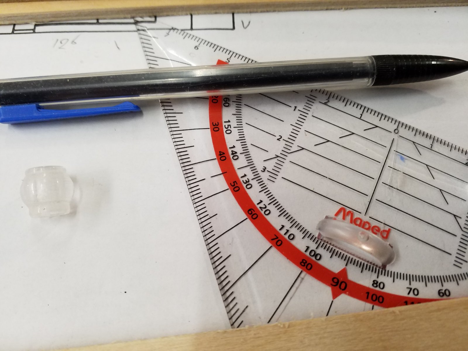

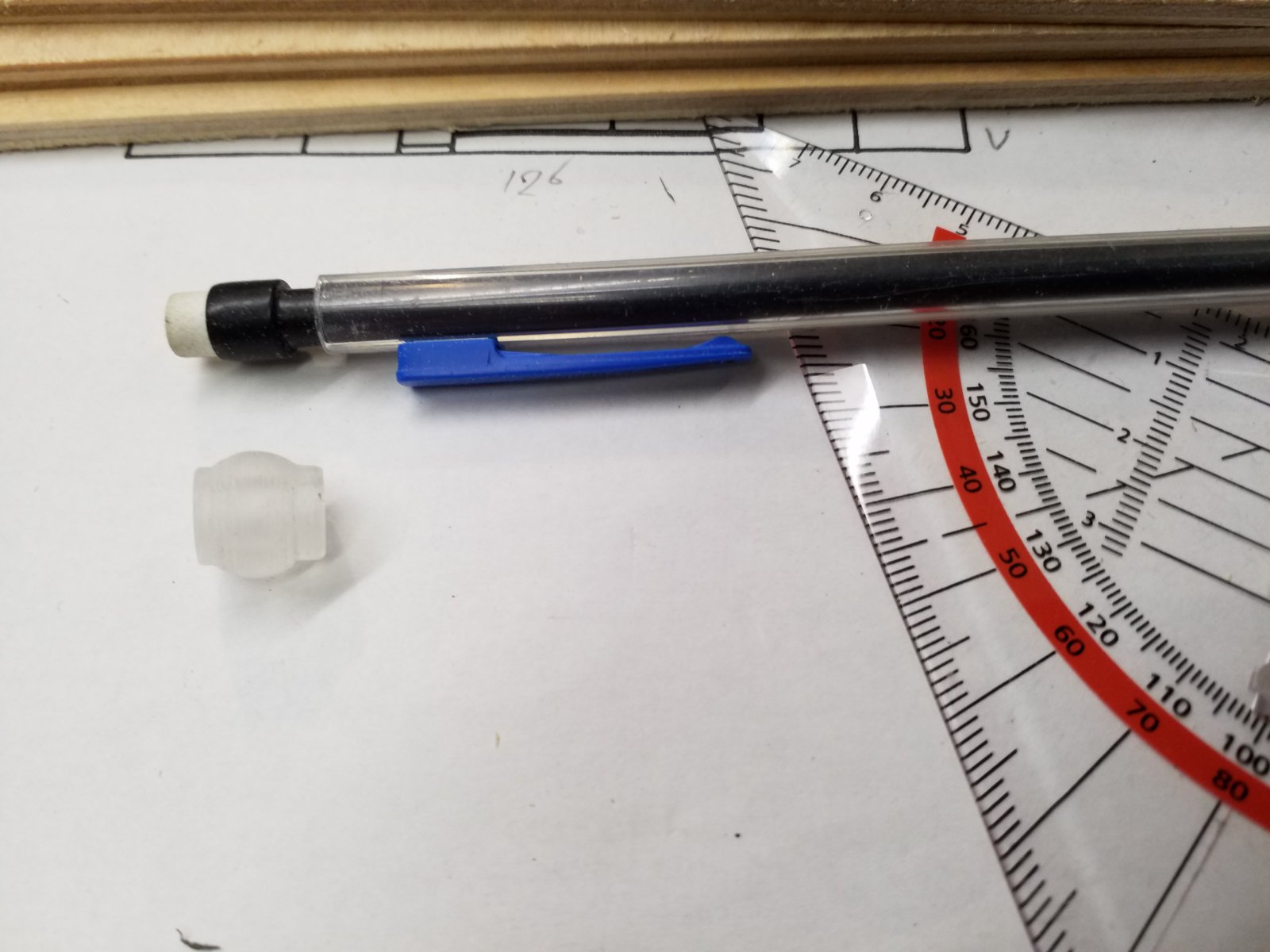

Hallo mannen, Ik heb een toplichtje gedraait uit helder plexiglas Echter blijft het niet glas helder, is daar een foefje voor, fijne veil gaat niet Grt peter.
Hallo Peter. Dit kun je met zilverpoets middel weer glashelder krijgen,men zegt zelfs met tandpasta ?? vr gr EJJK.
Inderdaad zilverpoets zoals Silvo of koperpoets zoals Brasso als polijstmiddel werkt uitstekend. Je moet er wel voor zorgen dat eerst alle "diepere" groeven zijn verwijderd dus steeds fijnere korrel schuurpapier. Gebruik liefst watervast schuurpapier en schuur met een beetje water. Het water "koelt" en voert het slijpsel af. Het is enorm veel werk maar je kan het glashelder krijgen.
Peter, Probeer eens op een afvalstukje om een beetje nagellak te doen. Wel blanke, maar dat snap je wel. Een voordeel van dat matte plexiglas is dat je licht veel meer verspreidt. Of komt er geen led in? Gr. Klaas.
Bij ons op het werk draaiden we ook perspex, dit ging naderhand in een bakje alcohol. Kwam daarna mooi doorzichtig eruit, gewoon een paar uurtjes laten liggen. Groetjes René
Ik weet niet zeker of plexiglas het zelfde is als polycarbonaat (wat wordt gebruikt voor auto koplampen) maar daar gebruik ik aceton voor. Schuur het zo glad mogelijk, en dan met een goed ( met aceton) verzadigd doekje een keer overheen vegen. Dit smelt de toplaag tot een spiegel glad oppervlak. Heb het ook gedaan bij mijn koplampen van mijn auto, werkt super! Blijft ook mooi ! (wel even te weten dat koplampen vaak een bescherm laklaag hebben op het oppervlak, dit moet je er wel van af schuren met fijn waterschuurpapier....) Aanrader!
Ik heb eens een zenderpult gemaakt van plexiglas. Om de gezaagde randen netjes helder te krijgen heb ik er heel kort een kleine gasbrander langs gehaald en dat gaf een uitstekend resultaat. Of dat ook zo gemakkelijk gaat met zo'n klein toplichtje weet ik natuurlijk niet.
Dit wordt ook wel genoemd vlampolijsten. Met wat beleid de vlam er langs laten spelen je ziet dan vanzelf hoe het werkstuk helder word. Grt John

Vlam procedure toegepast, werkt prima. Echter zeer kort verwarmen, deed ik dus iets te lang waardoor het ging smelten en een mooi vlammetje zich ondwaarde . Gouw uitblazen en af laten koelen, daarna weer er wat afgedraait en hersteld. Moet je ook niet doen met een duffe kop van de drank Grt peter.
