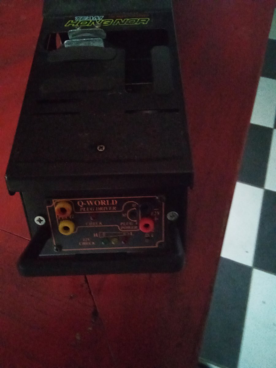

Hallo heeft er iemand een idee hoe het gloeiplug paneel werkt opde q-world startbox .al me plugjes branden door start op 12v .gebr normaal een batterij driver.
Wou de nitrous weer is starte .bvd mvgr hanky

Ik heb even gezocht: LC-1108 - 產品介紹 | Q-WORLD 黃金城模型企業有限公司
Helaas kan ik geen PDF vinden maar het lijkt mij simpel....
Er zit een stelschroef op waarmee je de stroomsterkte voor de plug kunt instellen, meest slimste is om deze op minimaal te zetten en dan een plug laten oplichten en dan instellen totdat de gloeidraad een rood-gele kleur vertoond.
Let wel op dat:
- de panel goed op de accu is aangesloten
- je de gloeiplugstekker op de gele bussen hebt aangesloten.
Als zelfs op de minimale stand de plug alsnog doorbrand zal er wel iets met de panel aan de hand zijn. Dan moet je niet moeilijk doen maar gewoon een losse glowdriver halen, kost iets van 15 euro met een lader.

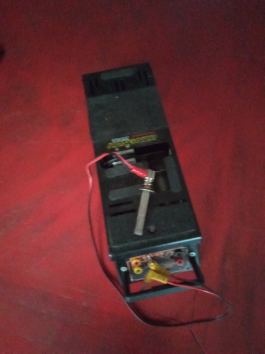

Ja thanks denk ook het panel heb hem al 10 jaar denk.
En ook altijd losse driver gebruikt.
Je kon er de tijd 2x losse 7,4 denk batterij op aan sluiten om te starten.
Mischien dat daar het ding ook zit.
Al vast nieuwe driver best en setje gl plugjes.
Nog effe kleine reactie de bovenste geele Plug was naar mijn inzien plus.
Al vraag ik mij af of er een +-zit op een plug..
Nog maal thanks en zal het plaatsen als ik er ook uit ben
Een plug is niets anders dan een gloeidraad, polariteit is niet belangrijk
