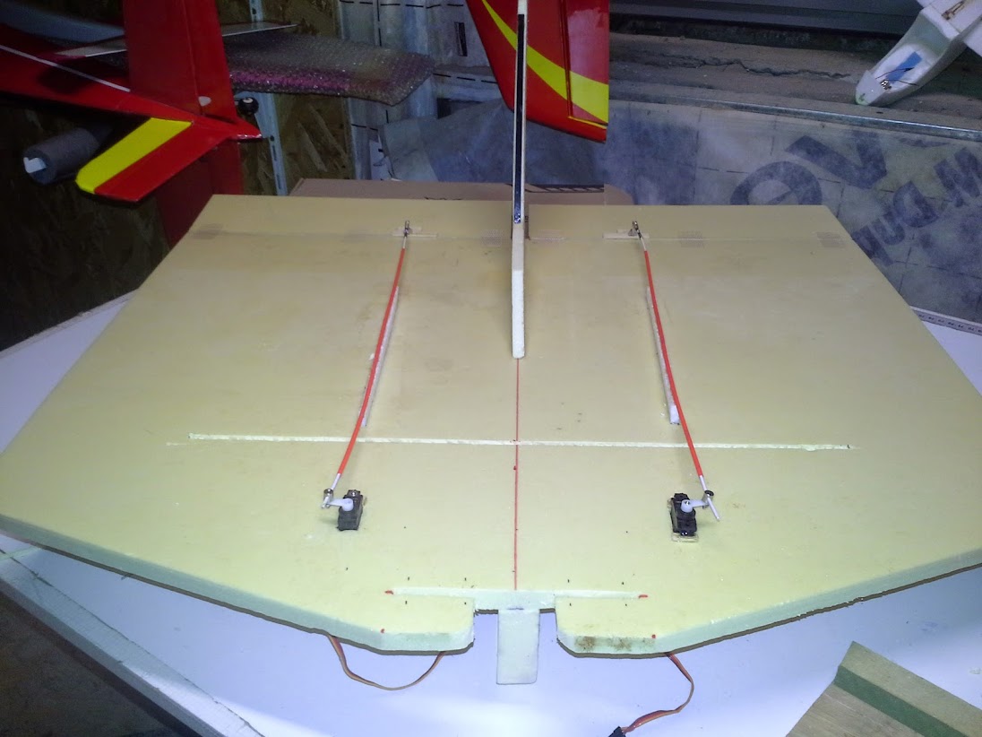

En na een klein uurtje zijn de servo's gemonteerd en is alles verlijmd.

Klaar voor de montage van de motor:
Motorschotje in triplex uitgezaagd. Verankerd met 3 carbon staafjes in het schuim, vastgelijmd met PU bruislijm.
Ik heb ook een carbonstaafje als "vleugelligger" ingelijmd, baat het niet dan schaadt het niet ;-)
