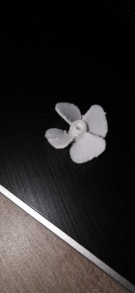

Ik liep al een tijdje te tobben over het wel of niet aanschaffen van een 3d printertje. Maar ja.... Totdat.... Een week of wat geleden zag ik een leuk printje van een rc scheepsschroef. Niet zo'n dikke, maar gewoon een lief klein propje die het goed zou doen onder mijn bootje. Scheepsschroeven zijn in de kleinere maten vrij schaars, zelfs op Ali. En dan bedoel ik niet de racepropjes maar de kleinere werkschroefjes. Maar hier op onze eigen forum kwam ik hem tegen. Een echte doe het zelf drie dee geprint propje. Na een kort contact kreeg ik van de maker genaamd Carène een leuk setje props thuisgestuurd om te proberen. Gewoon om te kijken of het wat is en om te kijken wat de kwaliteit van een dergelijke print nu eigenlijk is. Moet zeggen, dat viel me niet tegen. Ik heb er nog niet mee gevaren, maar in de wastobbe leek het wel veelbelovend. Maar ja, dan is de geest uit de fles...... Dus ook maar eentje besteld. Een echte Ender 3d pro, veel over gelezen en ja der zullen echt wel betere zijn. Maar dit is wat ik nu heb. Maar nu...... Nu heb ik een paar propjes van thingyverse gedownload en uitgeprint en op een een of andere manier is het niet zo als wat ik voor ogen had. De dimensies zijn goed, alleen de oppervlakte...... Ik zou niet weten wat ik fout heb gedaan. En hoop hier een antwoord te kunnen vinden. Bedtemperatuur 60 graden. Extruder 200 graden Pla is wat er bij zat. 1.75 mm wit. Bedleveling is uitgevoerd zoals werd aangegeven. Het ziet er in iedergeval uit als een schroef. Maar volgens mij kan dit mooier.
Ik heb zelf 2 enders staan zowel de 3 als de 5. Het firlament wat je er bij krijgt is van lage kwaliteit. Ik bestel het bij 123 3d en dat is prima. Voor schroeven zou ik transparand pla nemen, dat is erg sterk. Verder zou ik in cura de eerste regel niet op 0,2 zetten maar op 0,1, dan print hij heel mooi. Bed tempratuur mag op 50, je norzel op 215. Grt peter
Ook ik heb recent een Ender 3 Pro aangeschaft! Ik had nogal wat problemen met netjes printen. Totdat ik het probleem heb gevonden ! Bij mijn printer was het armpje waarmee de filament tegen de extruder gedrukt wordt gebroken. Hierdoor had ik een niet constante aanvoer van filament. Opgelost met een alu armpje. De service die ik hierbij kreeg van 123-3D was TOP! Mag ook weleens gezegd worden. Wit is overigens niet het makkelijkste filament om te printen. Zoals Peter al zij is een iets hogere temperatuur bij wit beter. Succes met deze fijne printer

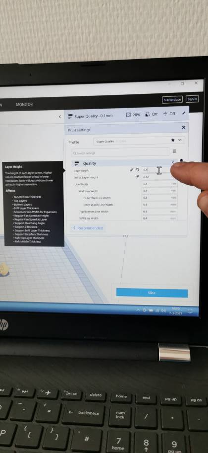

Cura in de eerste regel op 0.1 zetten. Oke waar vind ik die regel of setting? De print hierboven had ik via tinkercad gefabriceerd. Dus heb nu Cura geïnstalleerd.
Als je in cura de ender 3 heb gezet (kan bij instellingen) dan zie je een witte balk met rechts UIT staan, daar op klikken dan komt het pul down menu naar beneden. In de eerste regel zie je bij laaghoogte een cijfer staan in het vakje rechts die moet je op 0.1 zetten. Grt Peter

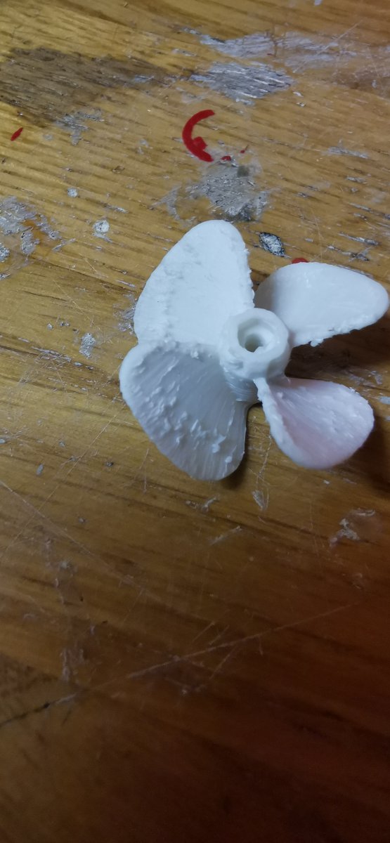

Prop komt van thingyverse. Maar kon hem ook niet zo gauw weer vinden. Dropbox is ook gewillig https://www.dropbox.com/s/ijzao6nsbvljbdg/Propeller+-+4+Blade+41mm.zip?dl=0
