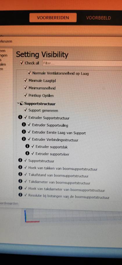

het probleem zit hem denk ik in de support structuur. die staat bij jou denk ik nog uit, in pul down naar beneden scrollen, kom je het vanzelf tegen.
Tot ca 45 graden overhang(per laag) zou eigenlijk zonder support moeten kunnen. Het lijkt mij als of er nog wat filament nadruppelt zodra het printen zou moeten stoppen. Probeer eens iets in te stellen bij retractie.

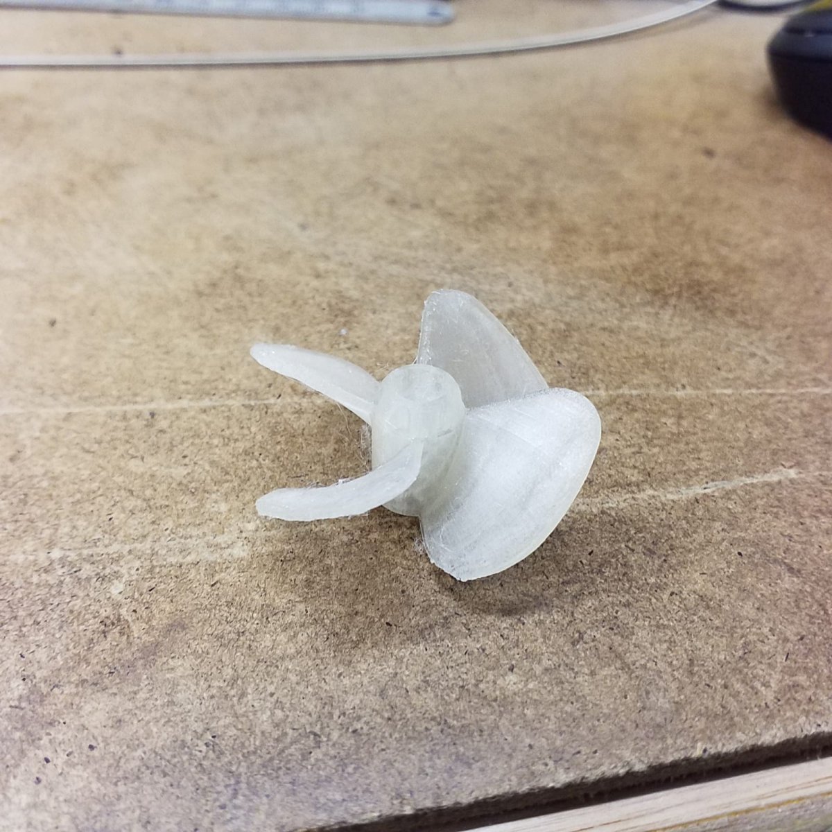

Bij mij is hij redelijk gelukt zonder ondersteuning, aan de onder kant wat brokkelig, maar is weg te schuren.

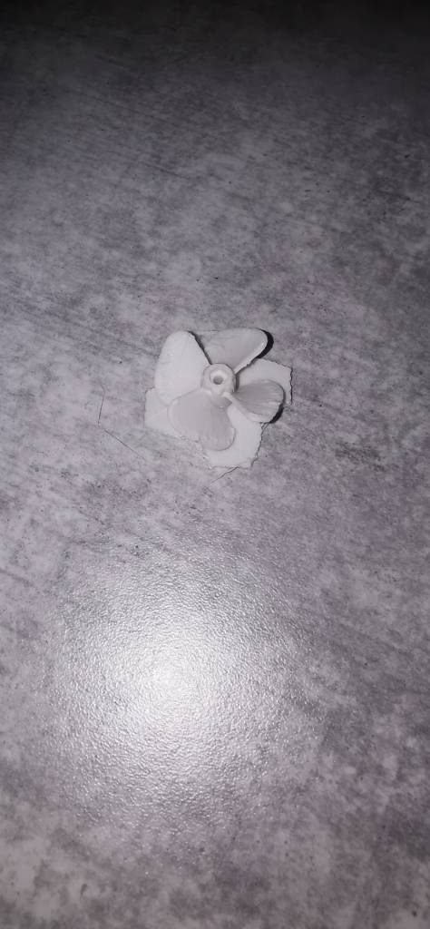

Ik had net bij terugkomst een zielig hoopje plastic Na observatie van een tweede poging zag ik dat hij eerst een cm of 3 filament uit perst en dan aan het printen gaat. En als eerste een mooie lange streep aan de zijkant maakt..... Bizar

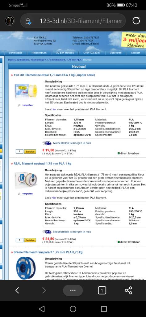

Denk dat het het firlament is wat je gebruikt, wat je er bij krijgt is vaak rommel. Daar zit een groot verschil in. Rol bestellen bij 123 3d
Denk inderdaad dat ik het in die richting ook moet gaan zoeken. Heb hetzelfde stl nog een door de bijgeleverde ender slicer gehaald..... En hij print gewoon. Ook geen knoeierij meer....... Afkloppen, hij is nog niet klaar met printen.

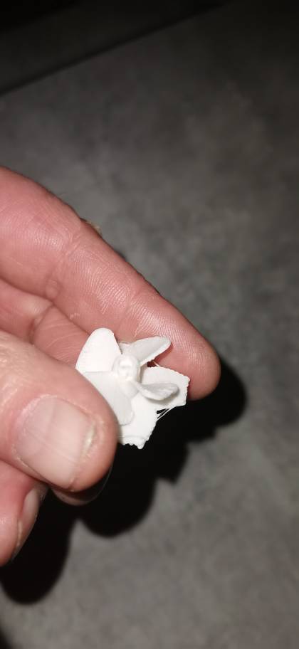

En zie hier...... Dit is met de bijgeleverde slicersoftware van ender. Nog steeds pokdalig, maar niet zo erg meer. Denk idd dat het aan het filament ligt. Wat wel opviel is dat de extruder nu niet zoals bij cura eerst een streep langs de zijkant werd getrokken, maar direct naar het midden ging. Heb hier ook nog een voetje/steun bij de print die bij de cura niet geprint werd. Dat zal ook wel weer een instelling zijn. Hm iets met ouwe hond nieuwe truukjes leren hahahaha.
