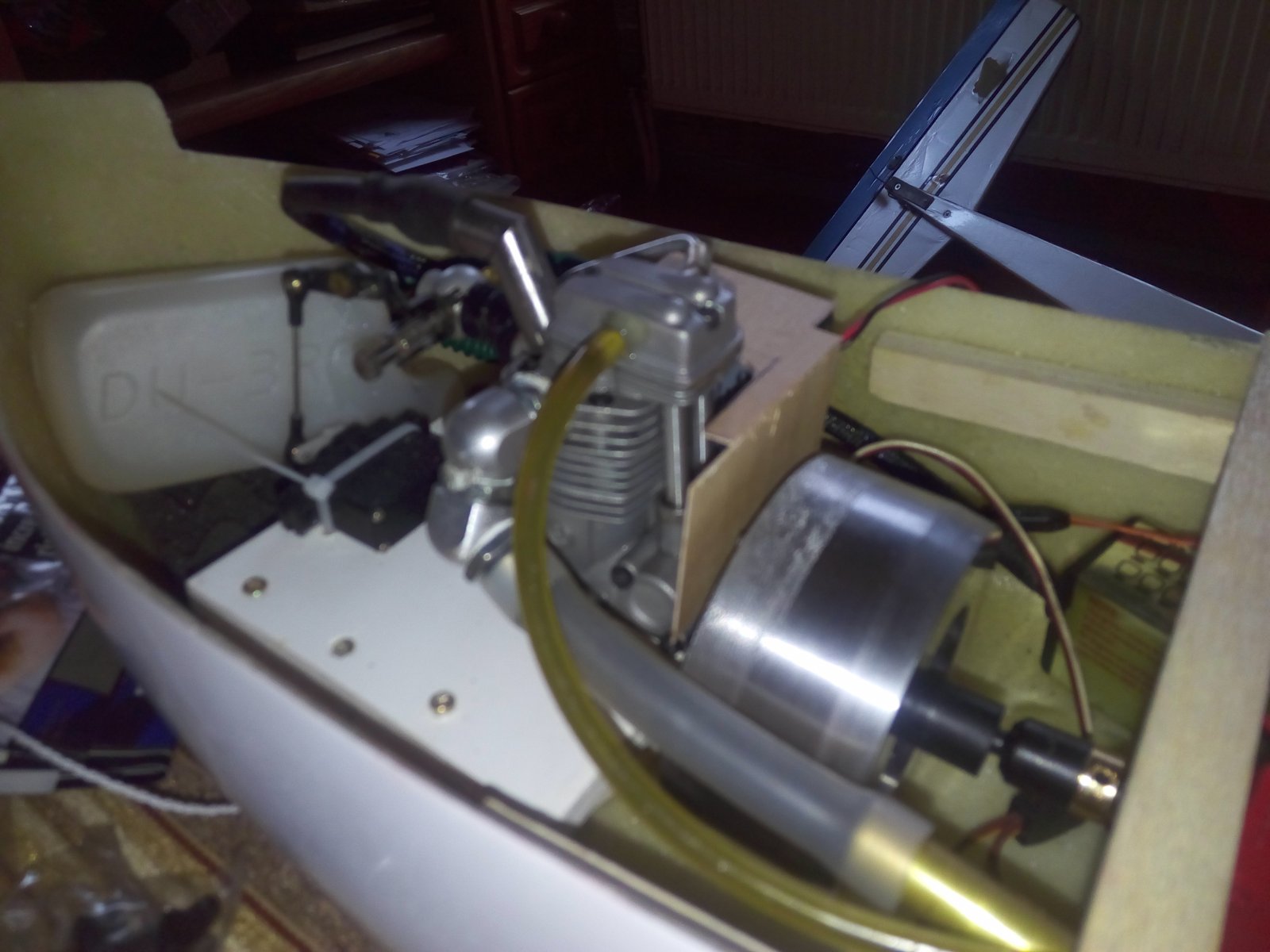

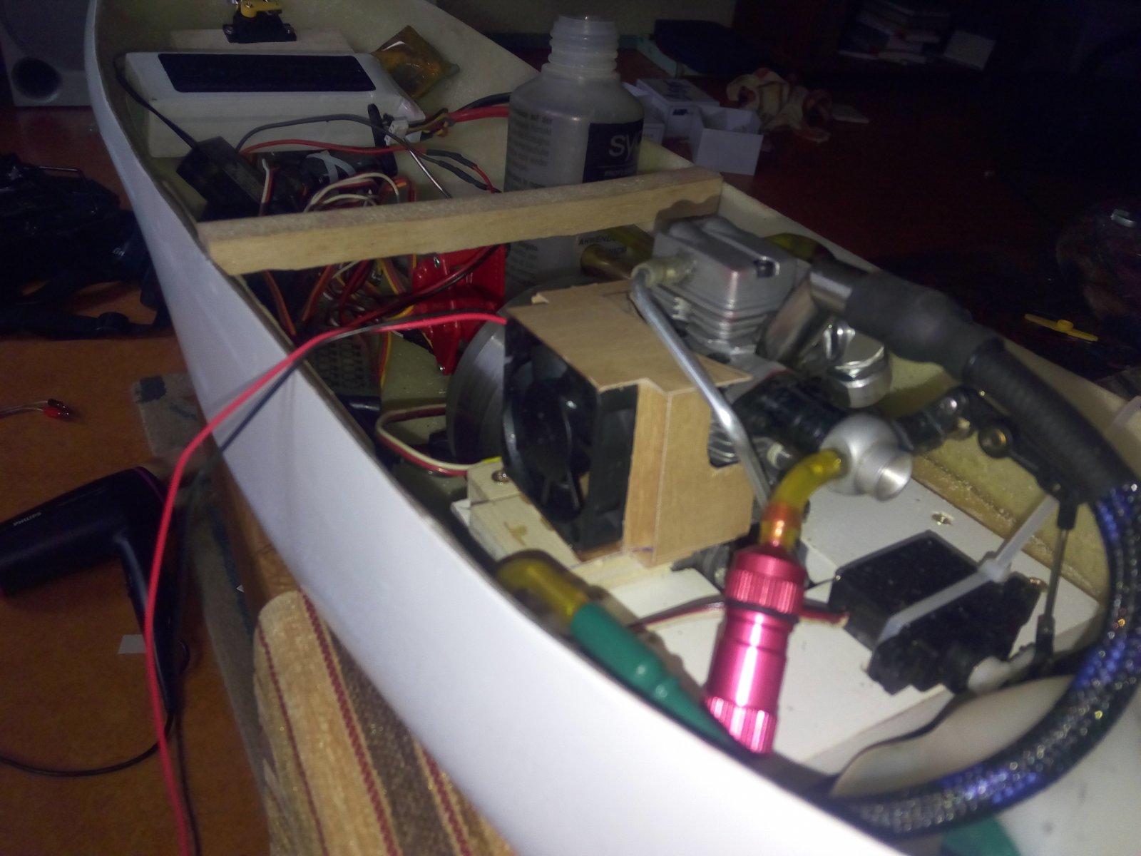

Gisteravond een koel-unitje in elkaar gefröbeld:
En dat koel unitje komt dan weer strak om de motor geplaatst:
Klein beetje gepuzzel natuurlijk, omdat de boel ook nog uit elkaar moet kunnen, En nu is dat nog niet zo heel moeilijk, maar als straks het dek er op zit word dat lastiger, maar ook dáár hebben we al wel een idee over.

Ondertussen uiteraard de effectiviteit van de koeling "even" getest....
Gisteren begon na ongeveer een half uur het vermogen in te zakken, was het vliegwiel al niet meer aan te raken, en de motor ruim boven de 100 graden (vingers sisten als ik hem aanraakte, en dat was zonder spuug o.i.d.). Hoe heet, weet ik niet, ik had de telemetrie er nog niet in.
Nu twee uur gevaren en de cylinderkoptemperatuur is niet boven de 90 graden geweest, fannetje bleef keurig netjes in en uitschakelen en regelen.
Ook met de hele lengte van de vijver twee keer heen en weer volgas, bleef het meestal bij rond de 88 graden, en de regelende werking was goed te zien op de telemetrie.
Na 1,5 uur kreeg ik gras in de schroef, dus dat was even een herstart. Na twee uur begon (denk door het lagere brandstofniveau) de motor wat anders te lopen, en vrij vlot daarna sloeg hij ook al af.
Voor de rest heeft hij eigenlijk 2 uur lang tamelijk vlekkeloos gedraaid, en de koeling werkt (dankzij de luchtgeleiding) uitermate efficiënt.

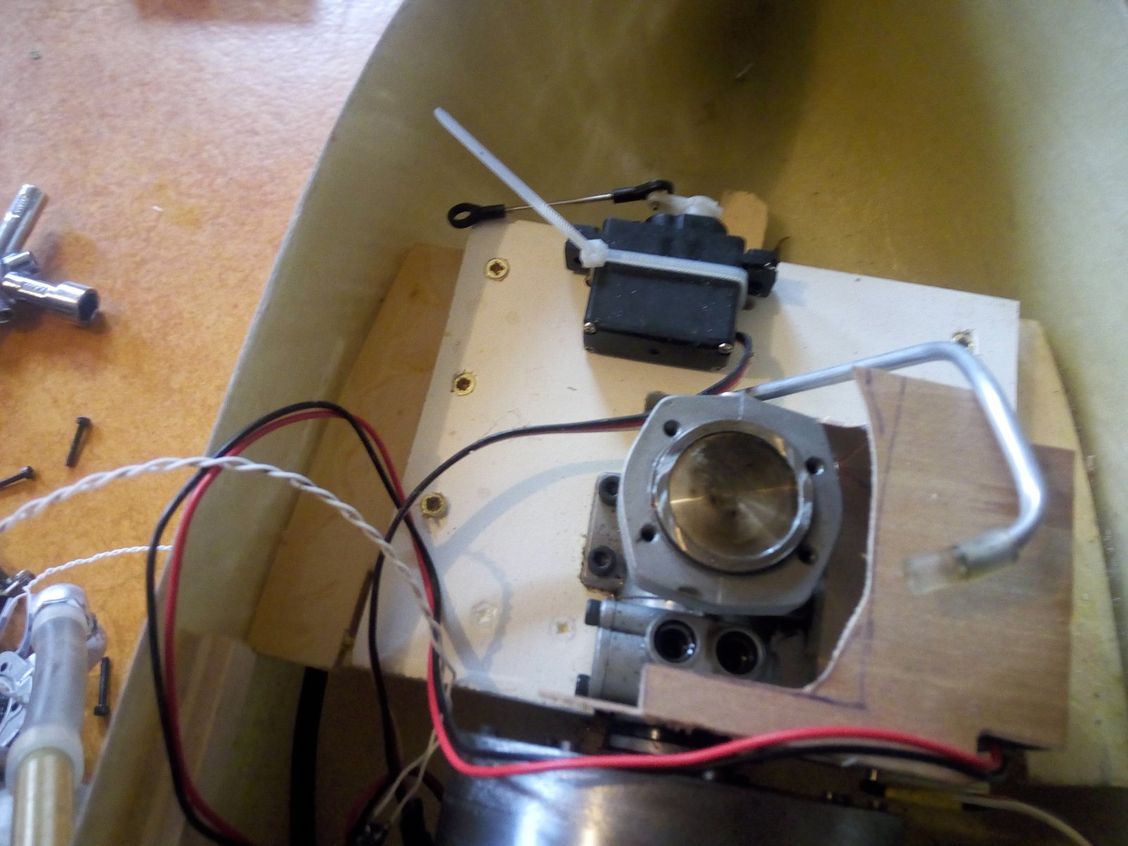

Allereerst een foto, hoe de zuiger en cylinderkop er vóór de aanpassingen uitzagen na een paar uurtjes draaien:
Voor de aanpassing van de kleptiming, een kop die dik in de "teer" lijkt te zitten, en een zuiger die schoon is maar vol ligt met (zachte) stukken en brokken...
Alles liet zich makkelijk verwijderen, maar de teer wegvegen, daar moest je wel even voor wrijven
Na de aanpassing heb ik er minstens een uur of vier mee gevaren, en nu ziet de boel er als volgt uit...
De kop blijft nu véél schoner, en de zuiger zag er wat donker uit, geen stukken of brokken, en alles veegt er met één haal vanaf.

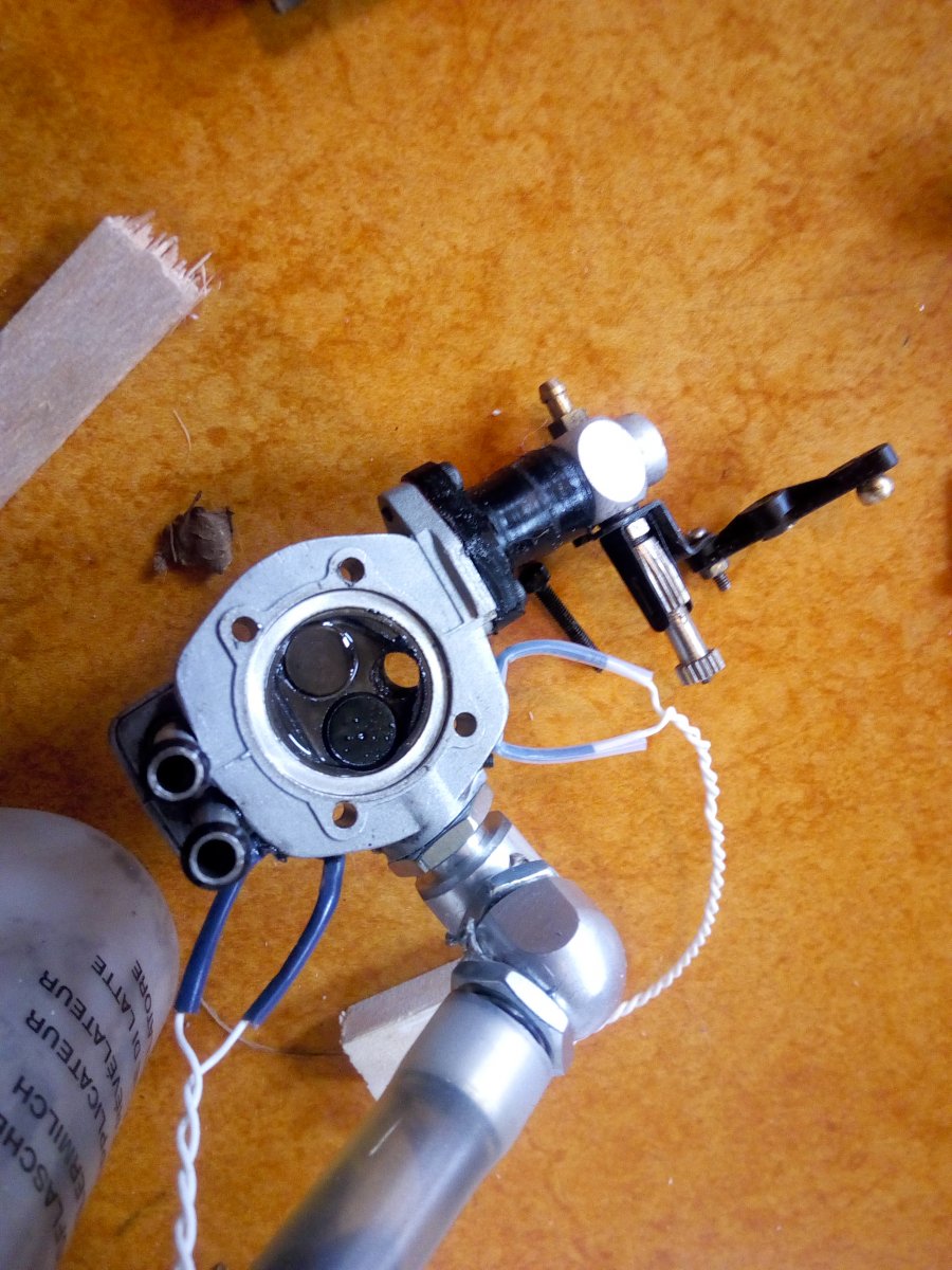

En vanavond nog een kleine modificatie gedaan: ik liep al een tijdje rond met de gedachte dat de zeer kleine gasklep opening (mischien 1 of 1,5 mm2) in combinatie met een spruitstuk met 5 mm binnendiameter wel eens een negatieve invloed konden hebben op hoe de motor draait.
Zodra het mengsel wat in de carburateur gemaakt is het spruitstuk binnen komt, verliest het alle snelheid, en gevoelsmatig zou ik zeggen dat dat niet super goed is voor de constantheid van dat mengsel.
Dus heb ik een dun busje gemaakt, waarmee de diameter van het spruitstuk verkleind is naar 3 mm doorsneel.
Voor de rekenaars onder ons, dat maakt het doorstroom-oppervlak 2,7777 keer zo klein, en dus de luchtsnelheid 2,7777 keer zo groot.
