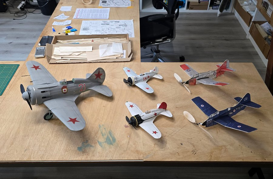

Past wel leuk tussen m`n huidige (nieuwste) FF modellen:

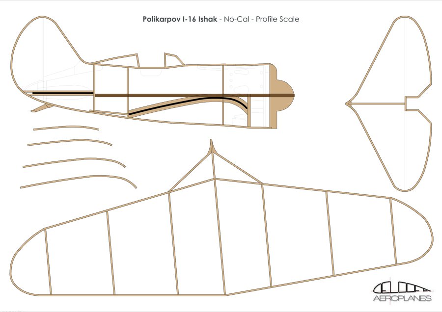

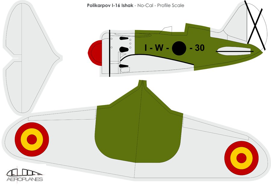

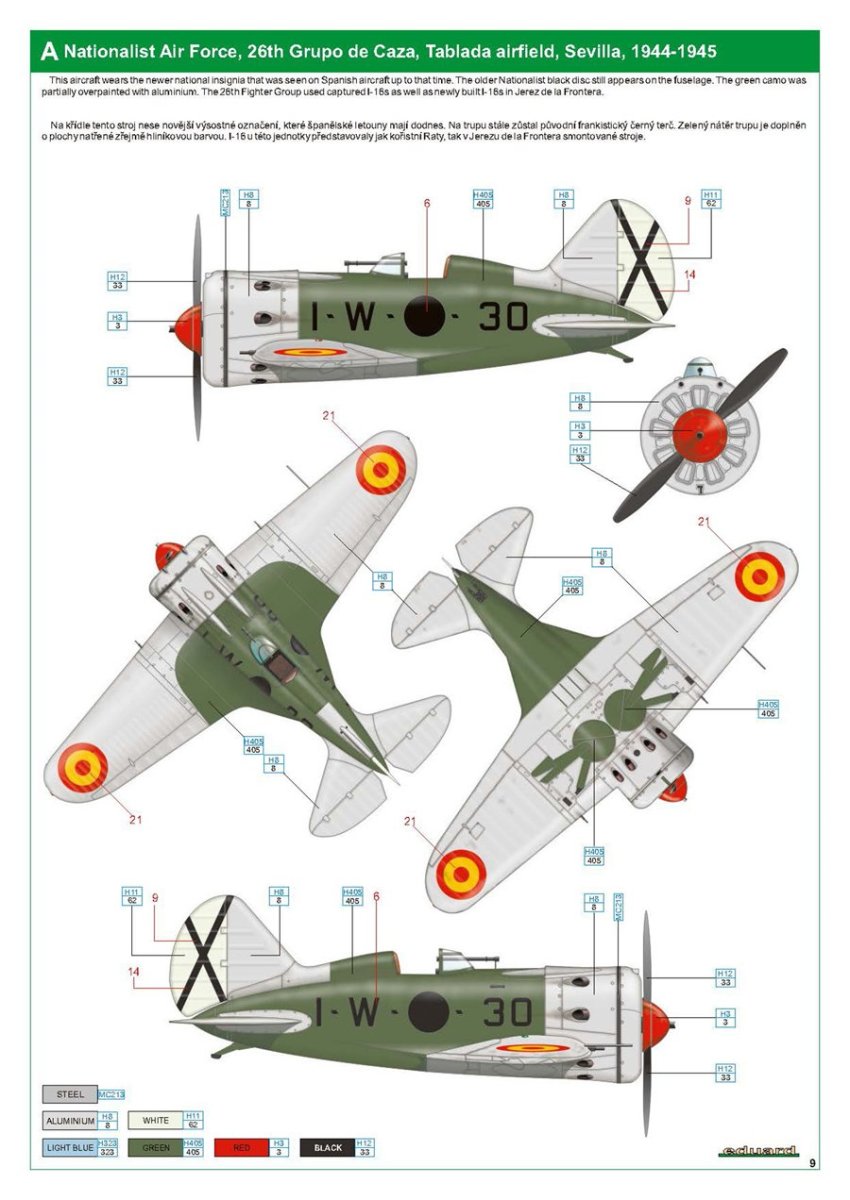

Deze afbeelding ga ik gebruiken als basis voor de No-Cal I-16, een Spaanse RATA versie:
Eerst in CAD een basisconstructie getekend:
Daarna in CAD het kleurenschema getekend voor de tissue print:

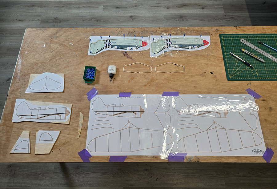

Twee A3 bouwtekeningetjes opgespannen op de bouwplank met folie erover.

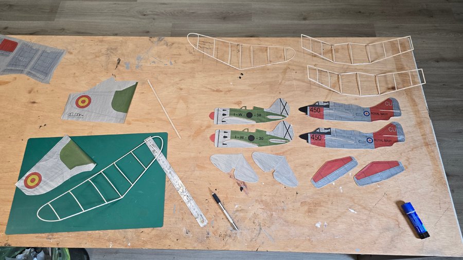

Het stabilo, de romp en de vleugeltips grof uitgesneden en op een plankje 3mm gelijmd:
Volgende te doen is het uitsnijden van deze mallen.
Daaromheen worden de twee 0.8 x 1.5mm balsa latjes gelamineerd.

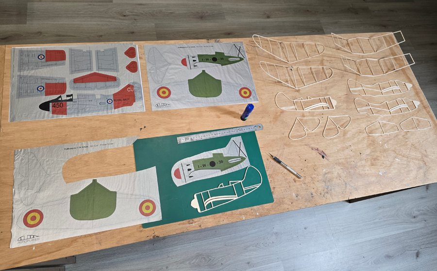

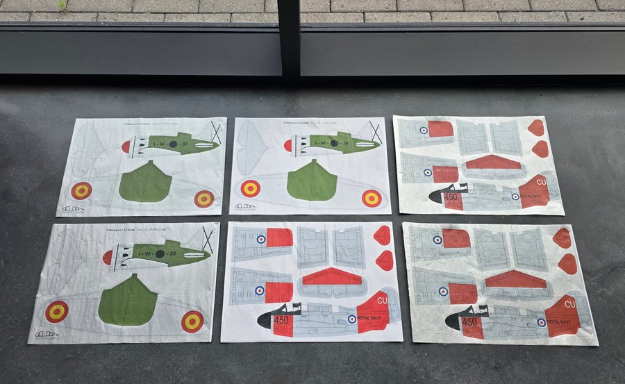

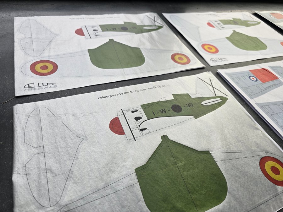

Uit de twee vellen vier A3 formaat stukken gesneden en op een drager geplakt.
Ook een wit vel VMC domestic tissue in twee A3tjes gesneden en op een drager geplakt.
Alle zes vellen door de laserprinter gestuurd en ik ben zeer tevreden over de prints!!
Links de twee zilverkleurige vellen voor de Polikarpovs.
In het midden twee VMC domestic witte tissue prints.
Rechts de twee zilverkleurige vellen voor de Gannets:
Moeilijk te zien op de foto, maar het zilver glimt fraai:

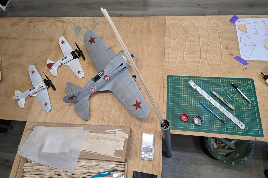

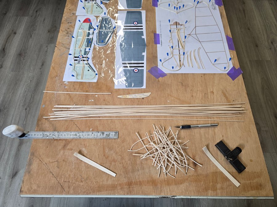

Voor de 'outlines' (buitenste rondom latje) wilde ik iets nieuws proberen.
Niet lamineren met twee 0.8x1.5mm latjes, maar een enkel gebogen 1.5x1.5mm latje.
De latjes in een pvc pijp gestopt en volgegoten met kokend water.
Drie keer nieuw kokend water ingegoten en een half uur laten staan.
Als je de dop eraf haalt komen de latjes als een duveltje uit een doosje omhoog:

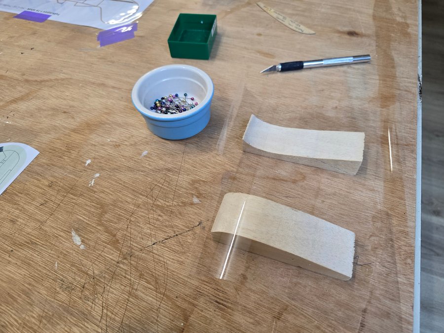

Voor de vleugelribben wilde ik ook een andere methode proberen.
Deze methode had ik op de website van Mike Stuart gezien en leek me de moeite waard.
Een tweedelige mal gemaakt van een blok balsa:
Daartussen komt een gelamineerde plaatje balsa van twee laagjes 0.8mm balsa.
Zware loodaccus erop tijdens het drogen:
Na drogen kan je heel eenvoudig met de lattensnijder gelijke ribben snijden:
Door het lamineren zijn de ribben sterk en vormvast.

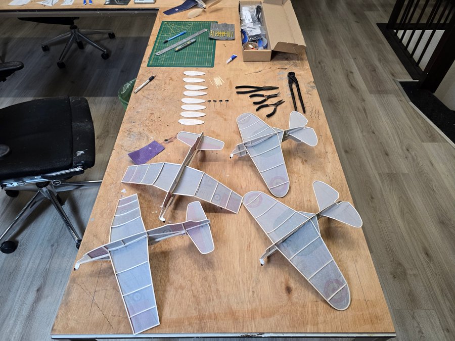

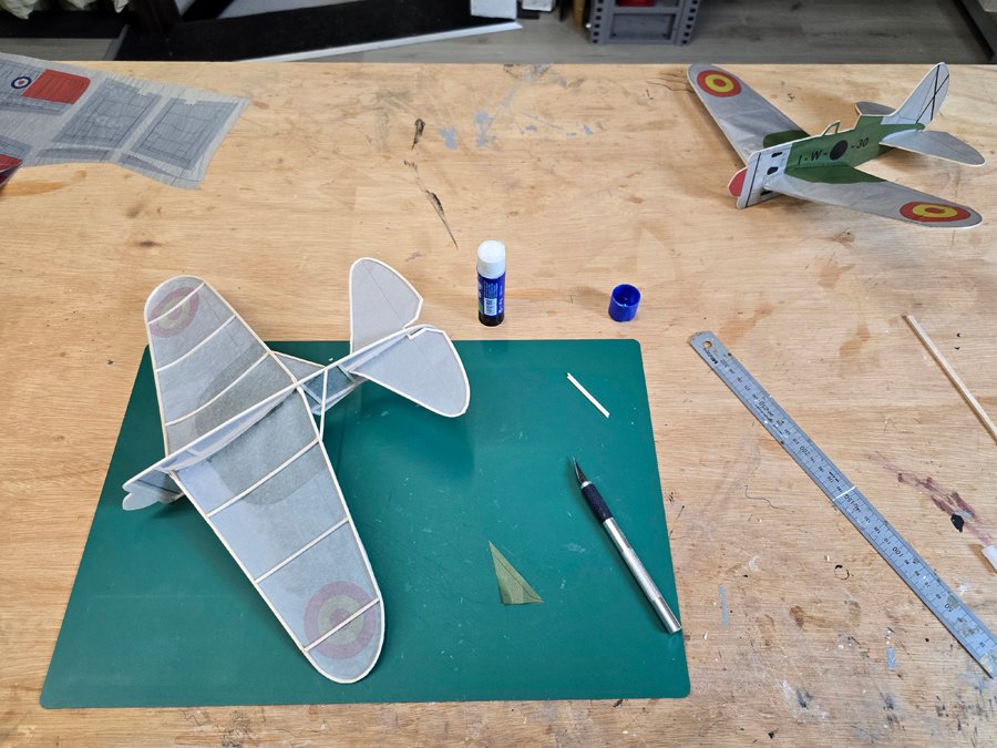

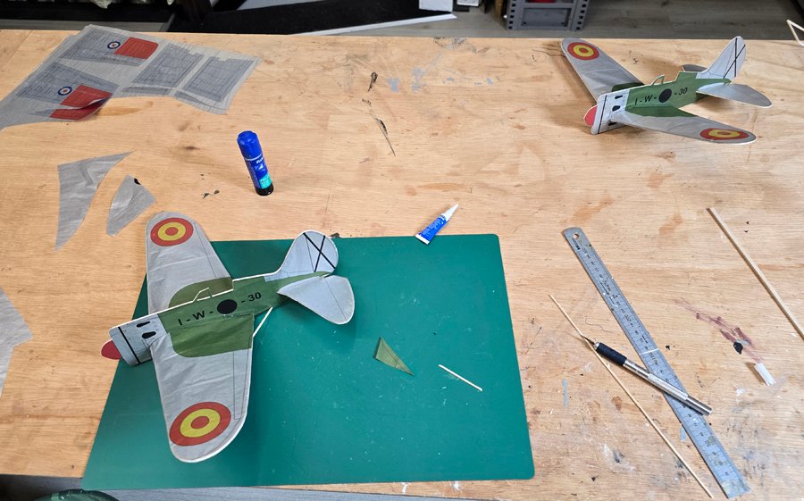

De constructies klaar voor het bekleden met de tissue:
Wederom aangebracht met de gluestick:

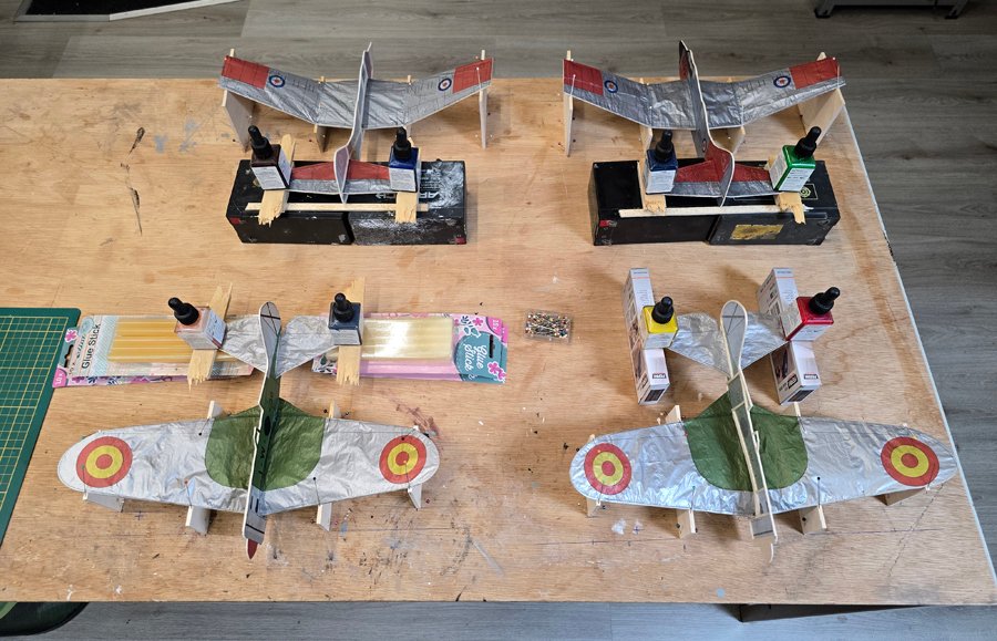

De kenmerkend grote fairings van de Polikarpov moesten er natuurlijk ook op:
Een stellage gemaakt waar de wash-in voor de linker vleugelhelft en wash-out voor de rechter vleugelhelft in zitten.
De kistjes vochtig gemaakt en gefixeerd tijdens het drogen:
De wash-out en wash-in zitten er mooi in na drogen:

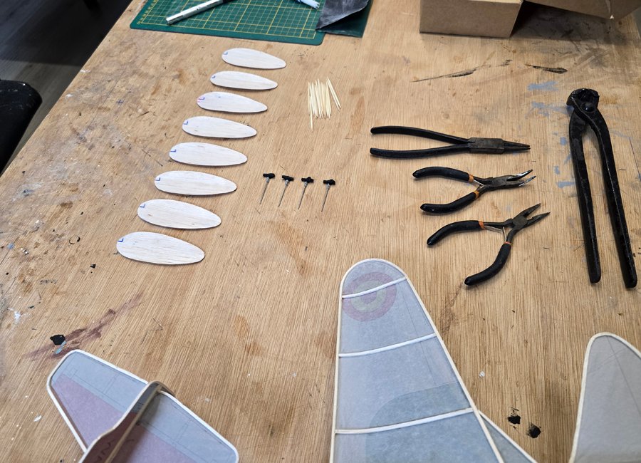

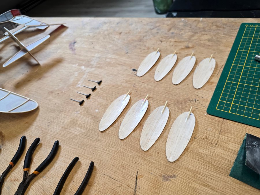

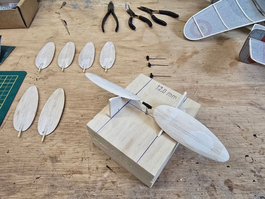

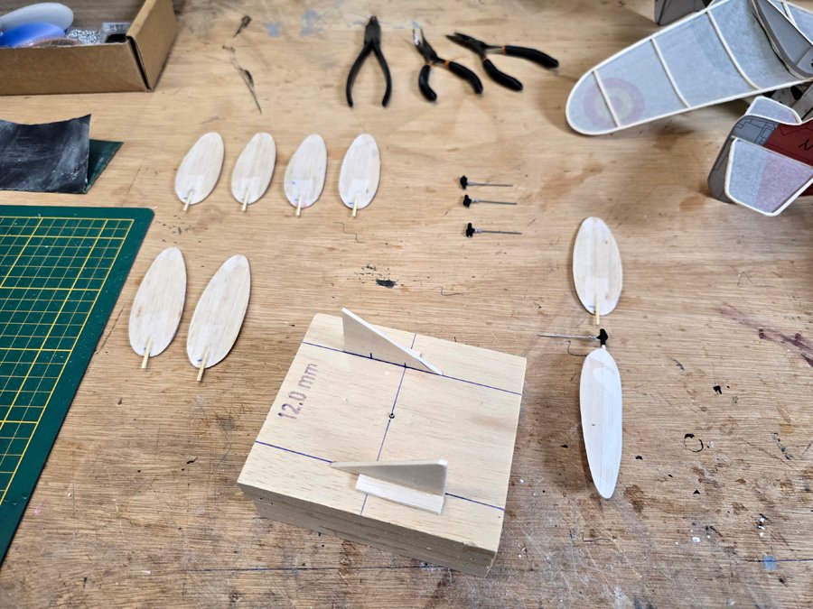

De hubs/asjes en de balsa bladen gemaakt:
Cocktailprikkers op de bladen verlijmd en deze verlijming en de propellertips versterkt met tissue:
Verlijmen van de bladen in de hub:
Het zijn 8.5" propellers geworden:

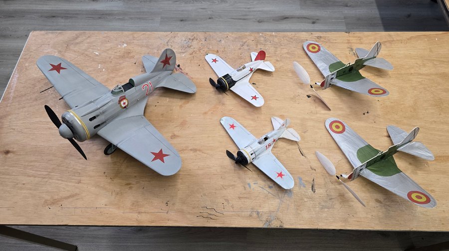

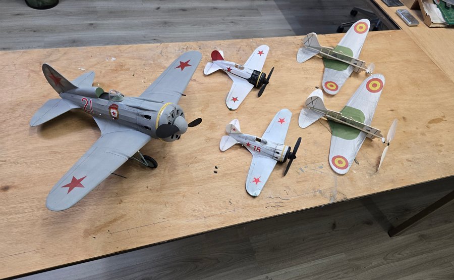

Het squadron Polikarpov I-16`s is klaar voor Velp aanstaande zondag:
* 1x open schaal I-16
* 2x peanut schaal I-16
* 2x profiel schaal I-16
Groeten, Ramses
