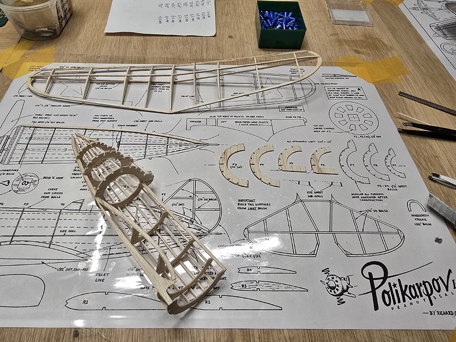

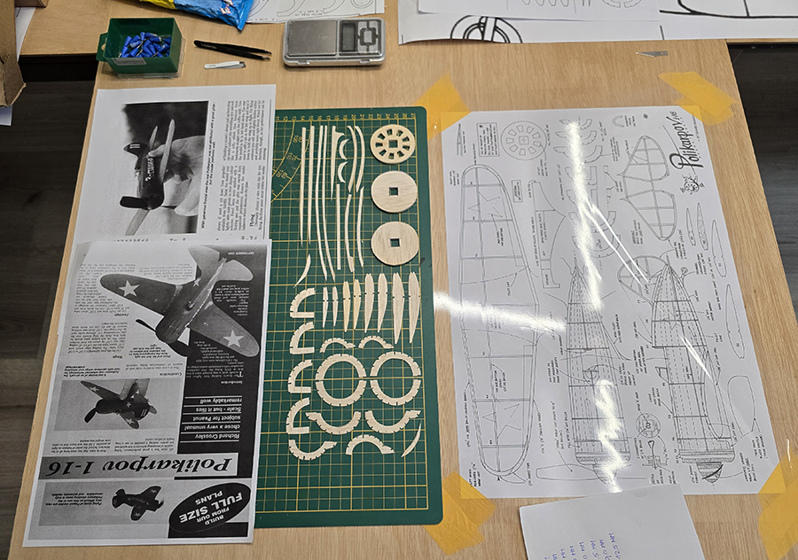

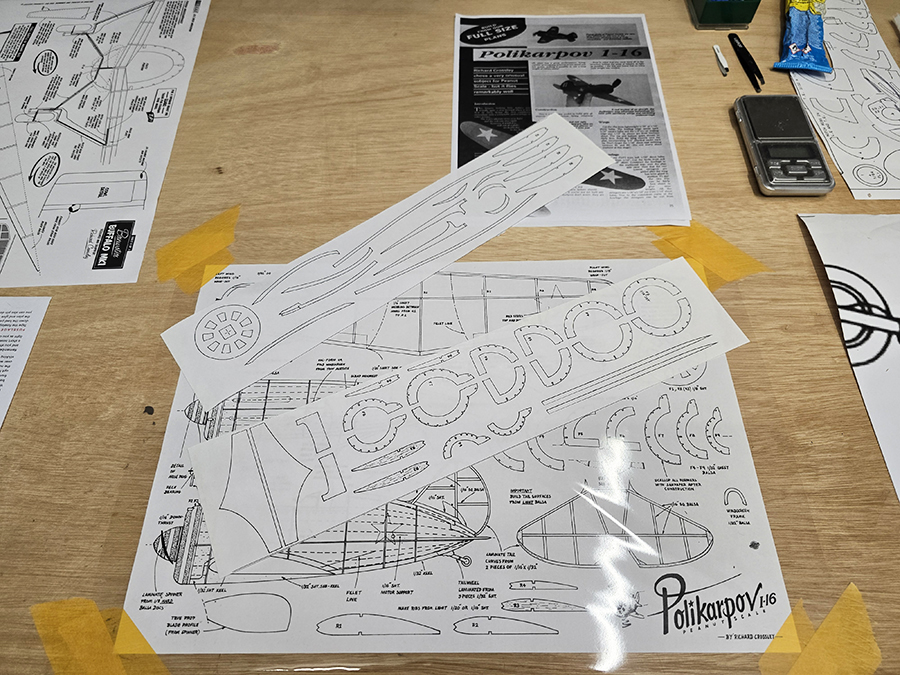

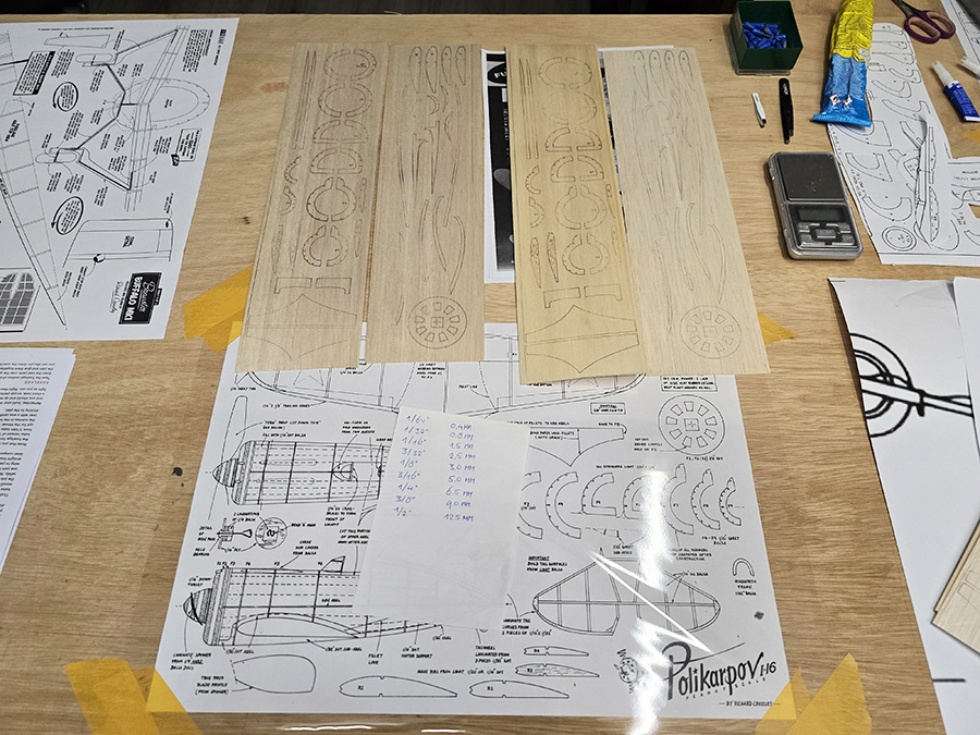

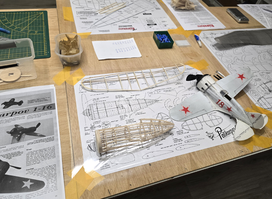

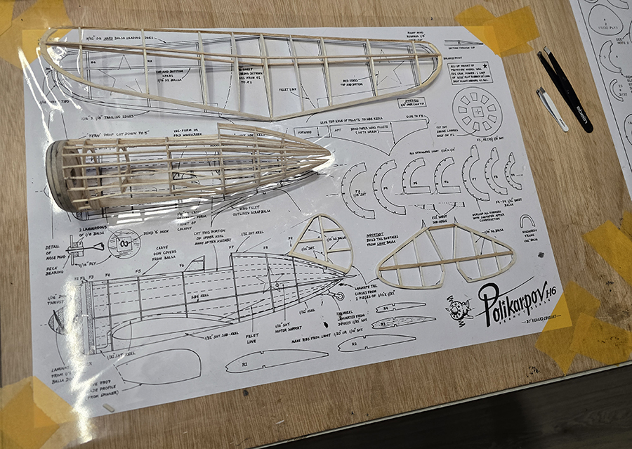

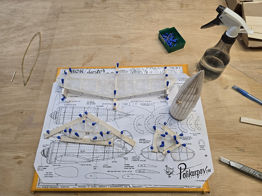

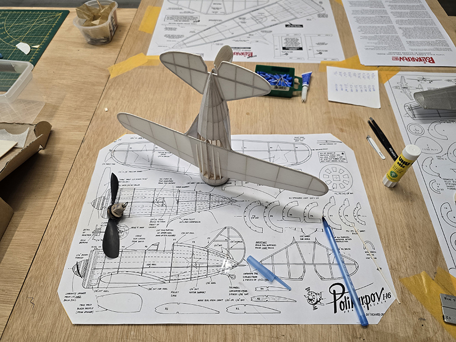

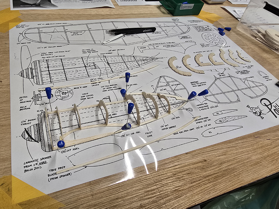

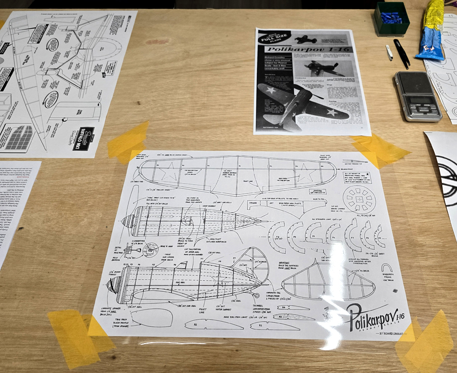

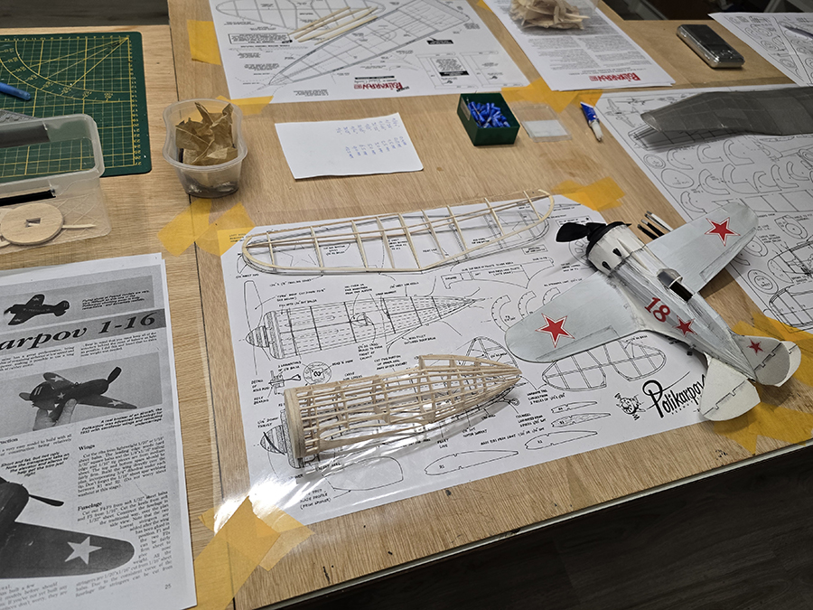

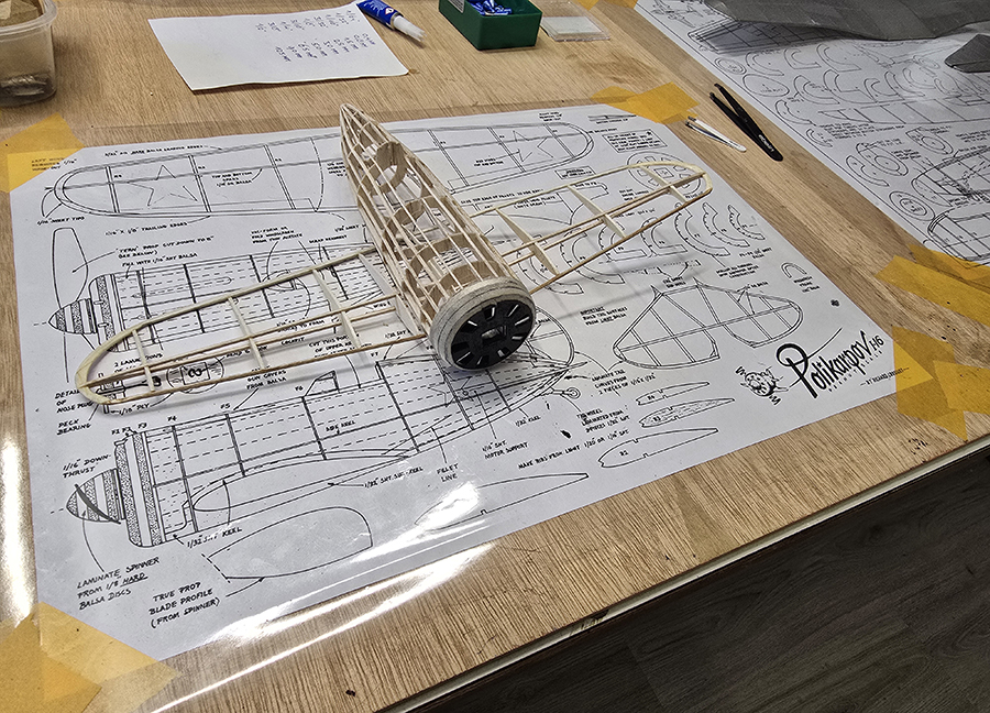

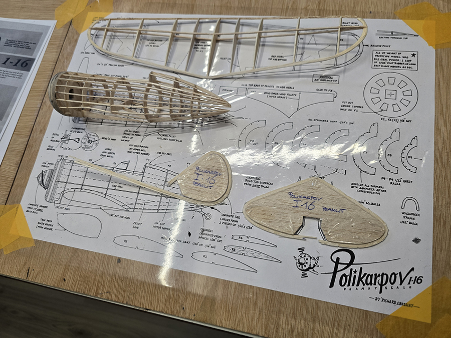

Als eerste de longerons op de tekening gefixeerd en begonnen met het plaatsen van de spanten van de linker romphelft:
Alles is gemaakt van 1mm dik balsa in verschillende hardheden.

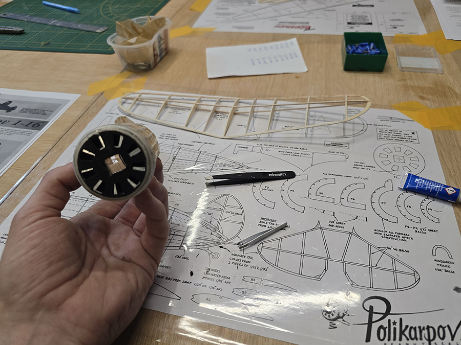

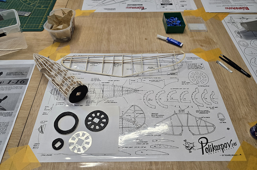

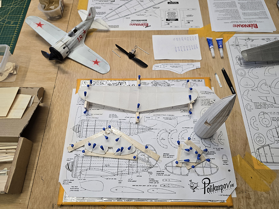

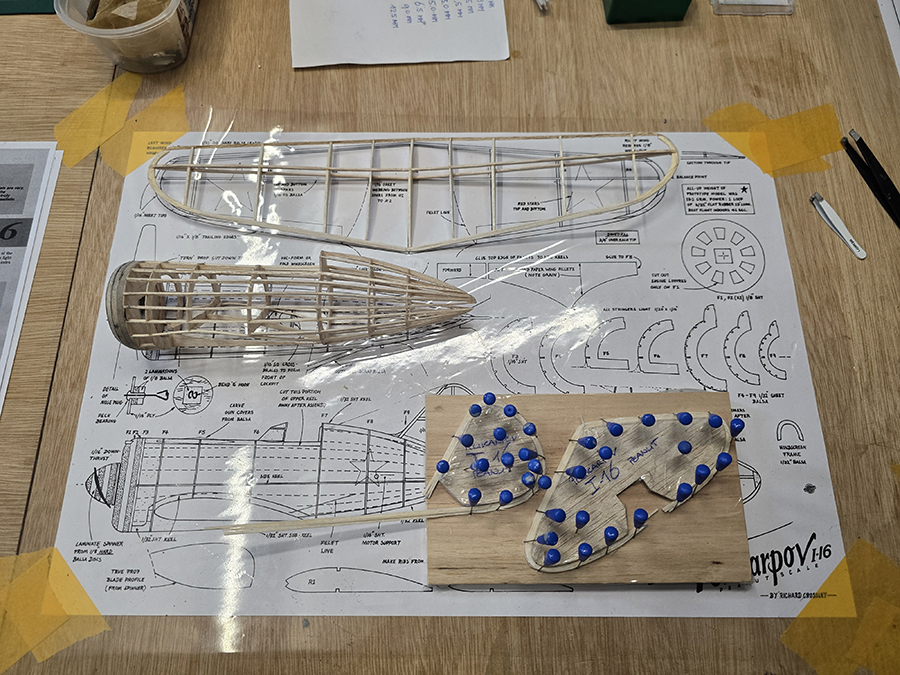

Plaatsen van de spanten van de rechter romphelft:

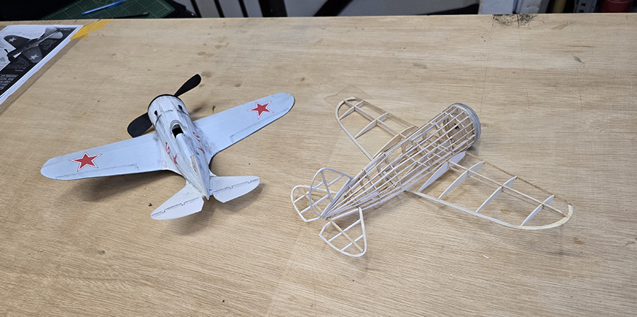

Tijdens de bouw van deze peanut Polikarpov heb ik besloten dat dit een testmodel wordt.

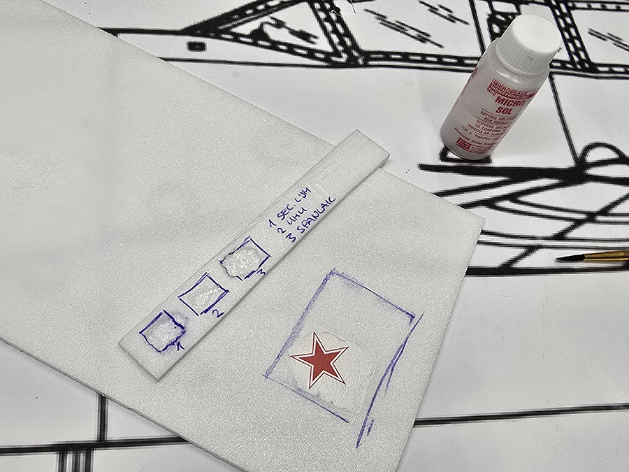

Ik wilde eens staartvlakken van schuim uitproberen, tevens ook andere bouwtechnieken.
Om te testen waar het gebruite schuim wel of niet tegen kan een proefstukje gemaakt:
Het kan bijna nergens tegen, behalve UHU Por en gelukkig verdraagt het ook MircoSol.

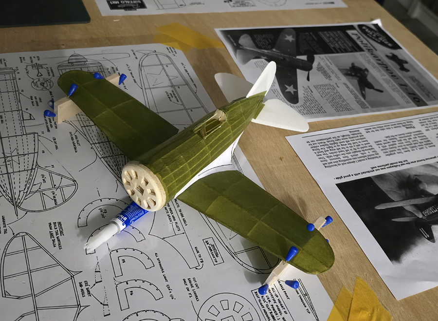

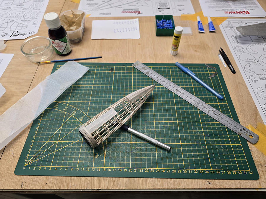

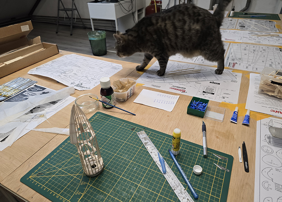

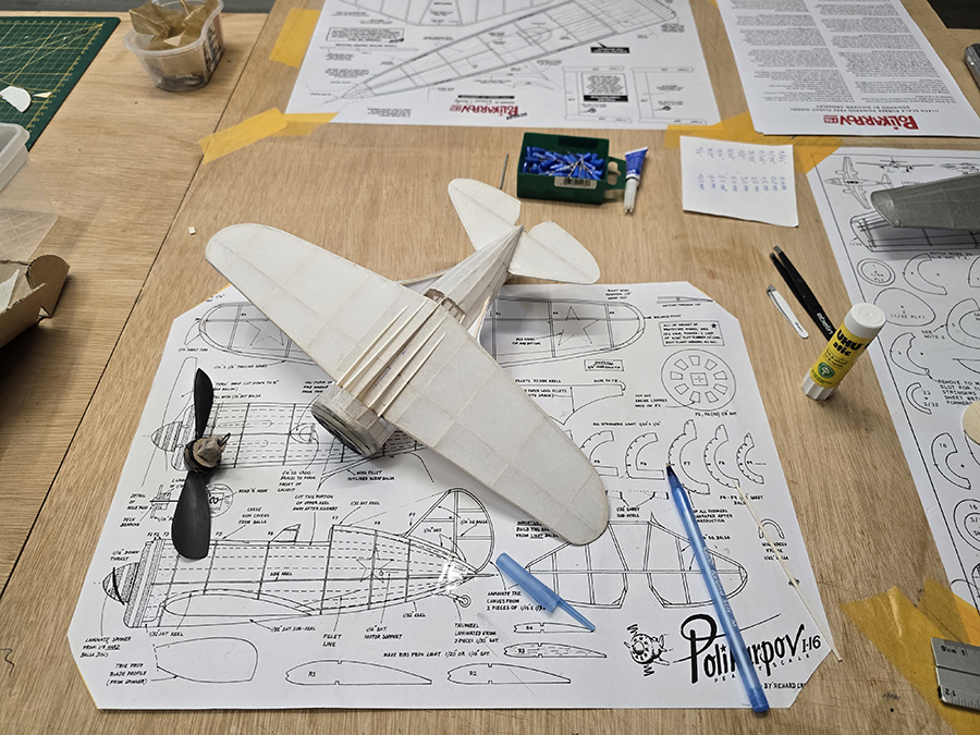

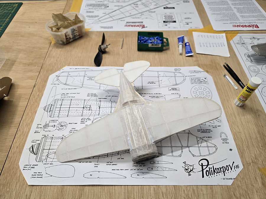

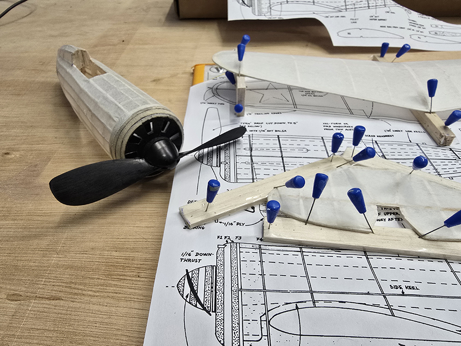

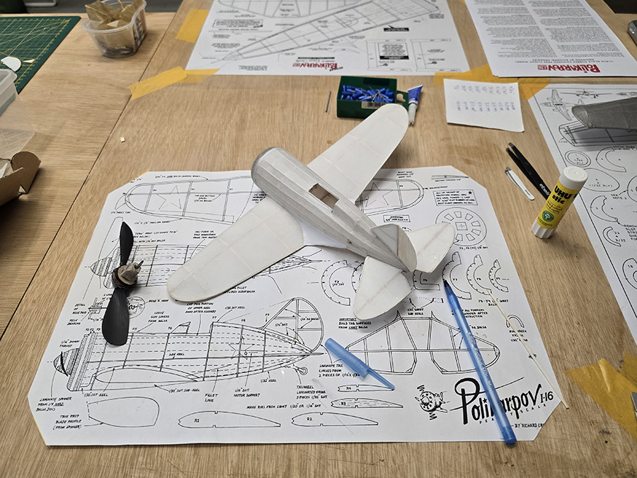

Een andere methode om te bekleden welke ik geprobeerd heb is de romp nat te bekleden.
En wel uit maar twee stukken tissue, een linker- en rechter romphelft.
Het was geen succes.... een drama om nat te verwerken en het werd niet strak om de sterk dubbel kromme romp.

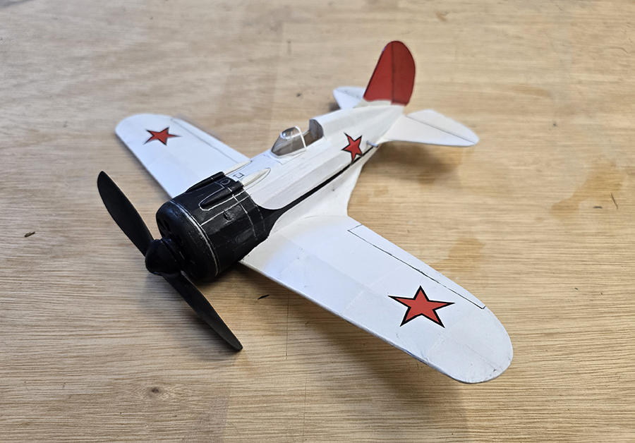

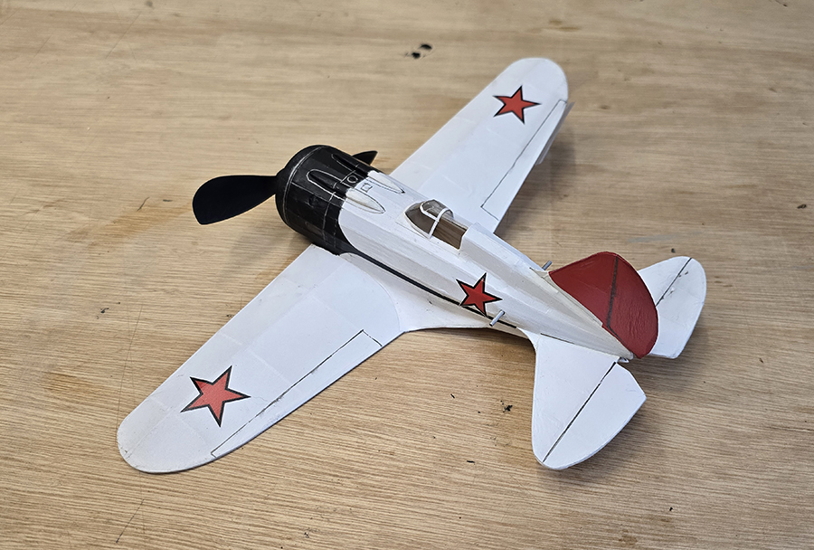

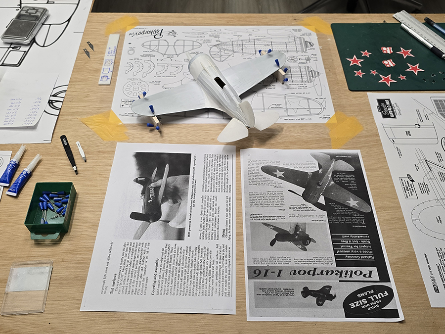

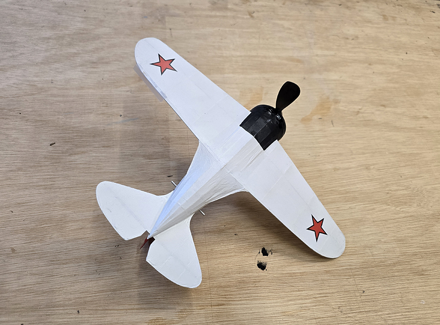

Spanlak erover gesmeerd en de kist in elkaar gelijmd.
Van papier de vleugelfairings gemaakt en alles goed laten drogen:

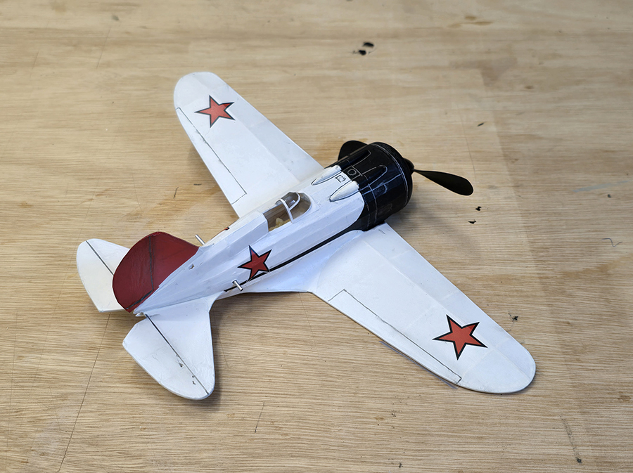

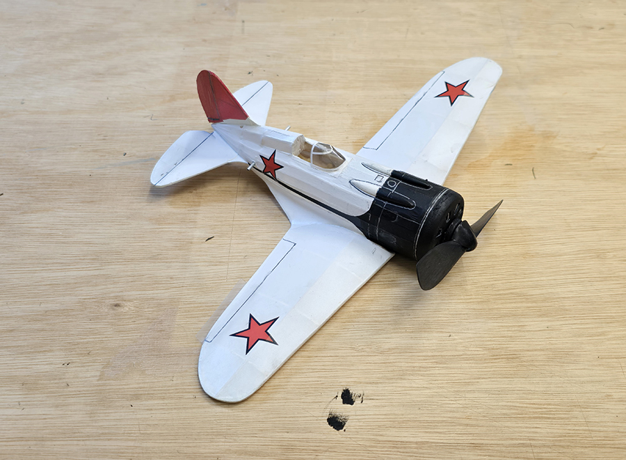

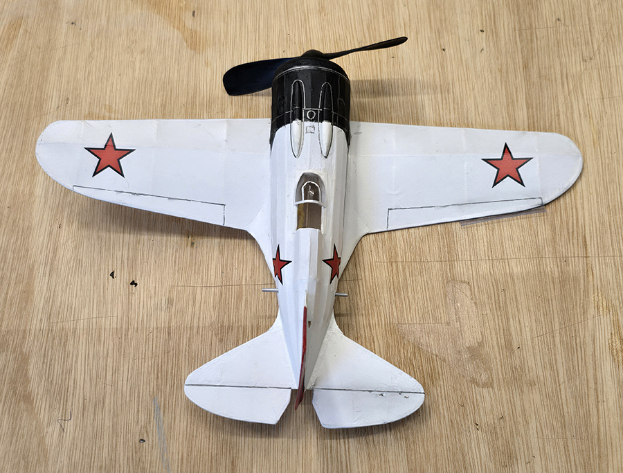

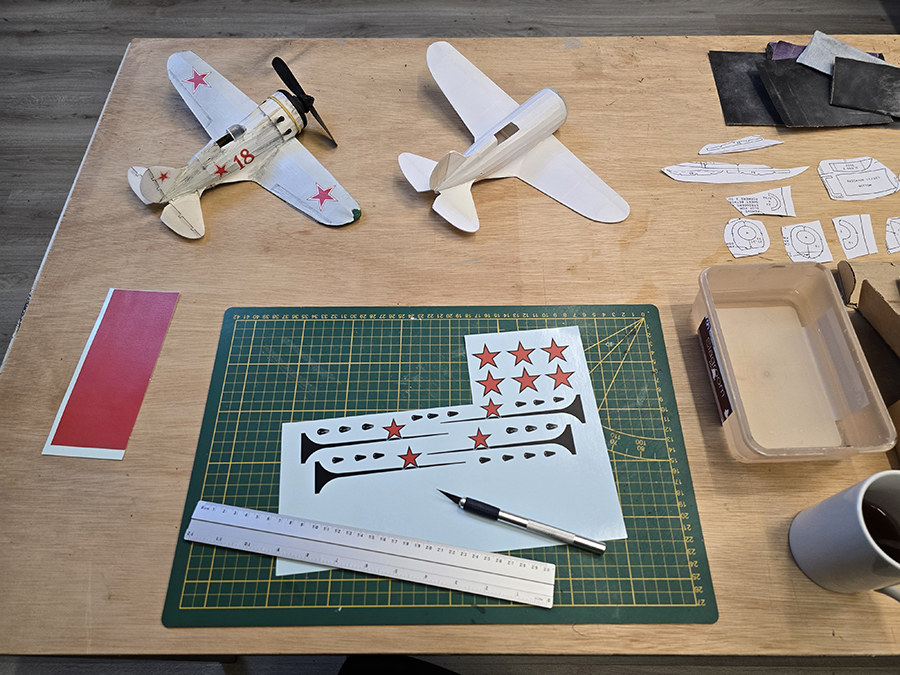

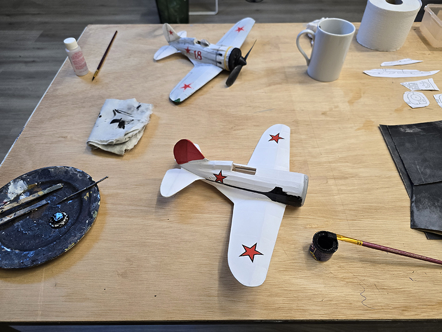

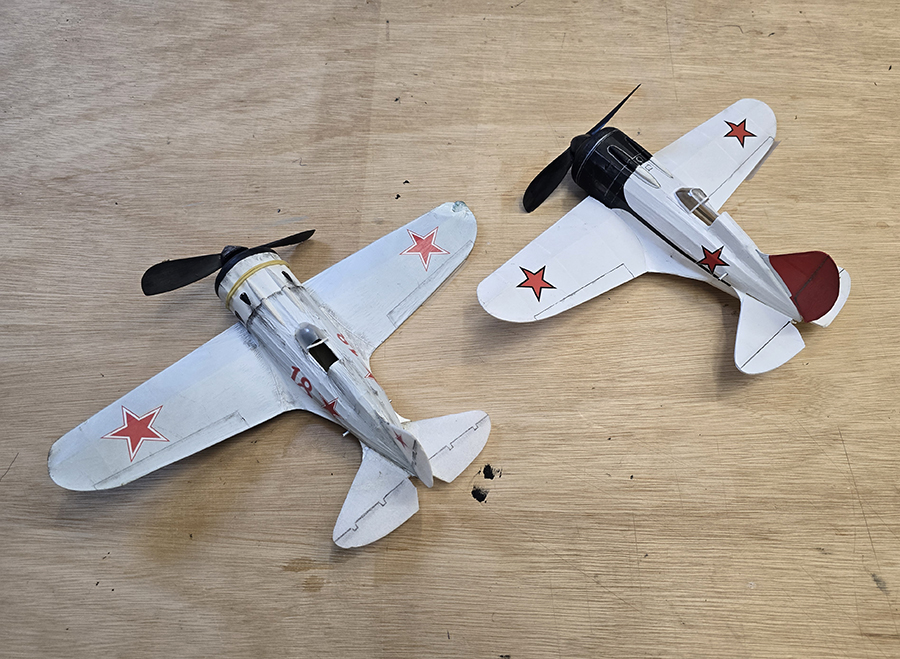

Een mat witte laag erover gespoten en decals gemaakt en uitgesneden:

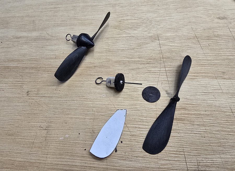

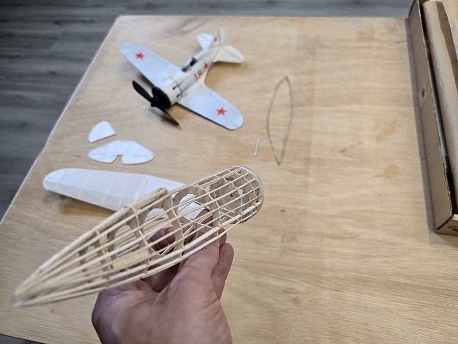

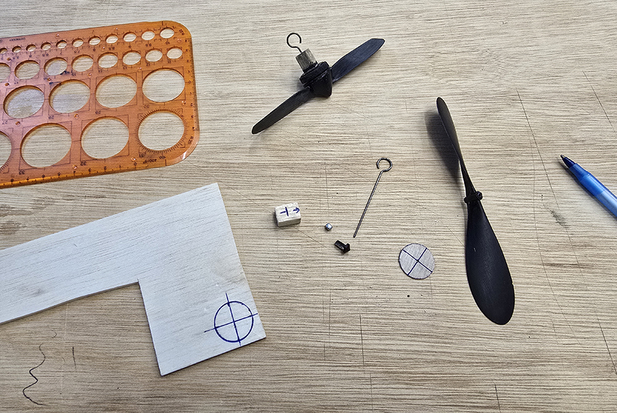

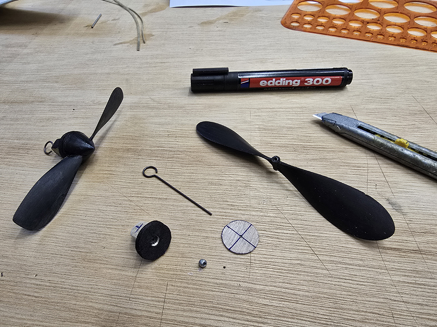

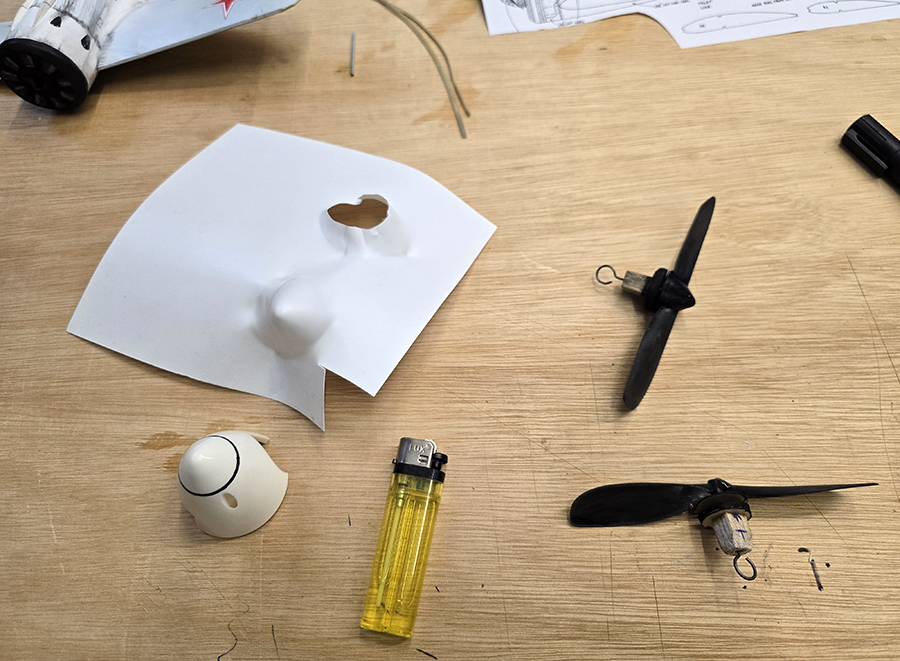

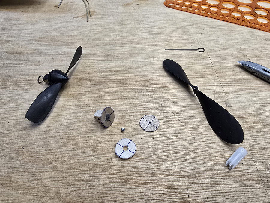

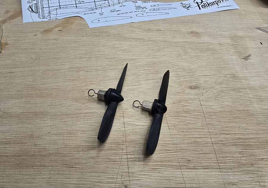

Neusstuk, prop en spinner gemaakt en de kist wat geweathered:

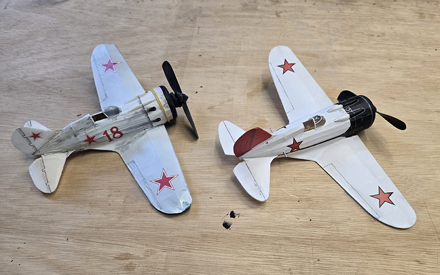

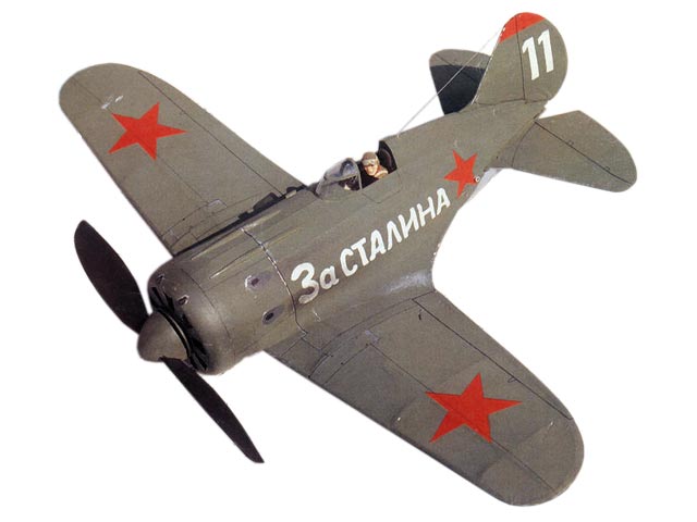

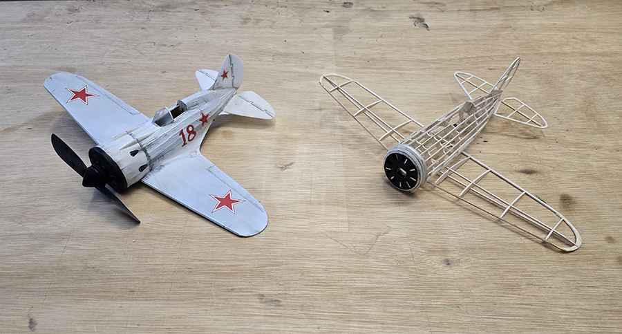

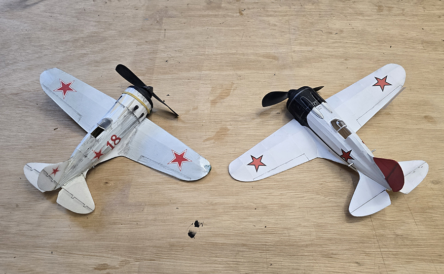

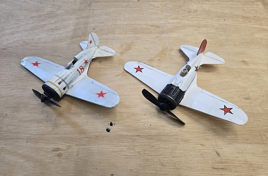

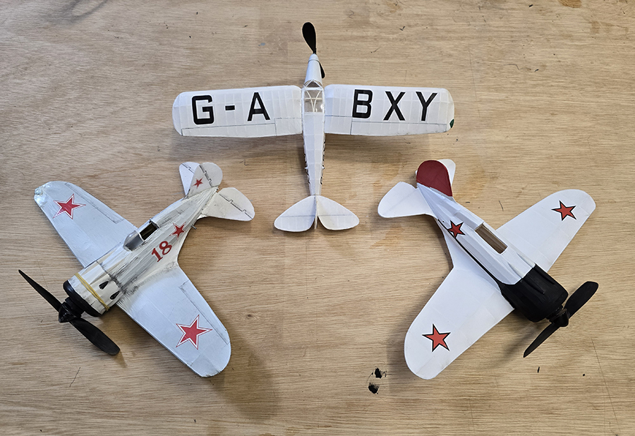

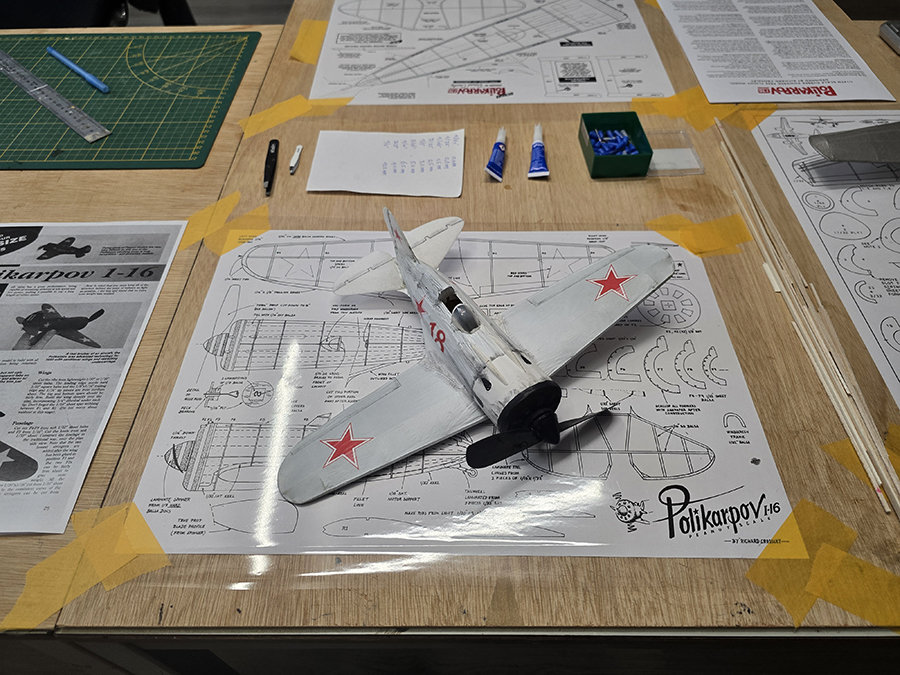

De vliegklare peanut Polikarpov is een paar gram
lichter dan m`n vliegklare peanut Puss Moth, dat had ik niet verwacht!
