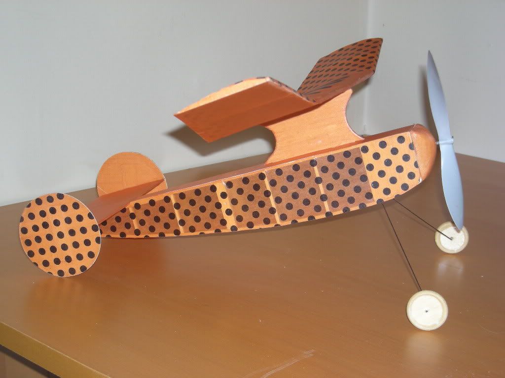

- Polly 1: ontwerp van Bill Brown; hoogdekker met vleugel op een pylon en enkel kielvlak, te zien op de foto hieronder;

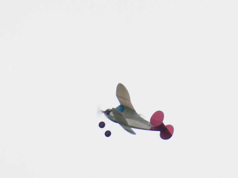

Een tijdje terug weer met Polly kunnen spelen. Hier is ze in de lucht:

En hier is een Polly van de man die de eerste Polly ontwierp: Bill Brown. Dit is een grotere versie dan de oorspronkelijke, en gebouwd van Stick en Tissue in plaats van balsa plaat.

Afgelopen weekend heb ik weer met Polly kunnen vliegen, ondanks het vliegverbod.... Dat heb ik geweten ook, het modelletje kwam hoog in een appelboom waar ik hem uit heb moeten meppen. De schade viel gelukkig mee en ik heb wel wat heel mooie plaatjes kunnen schieten. Hier is een montage van 3 leuke beelden
