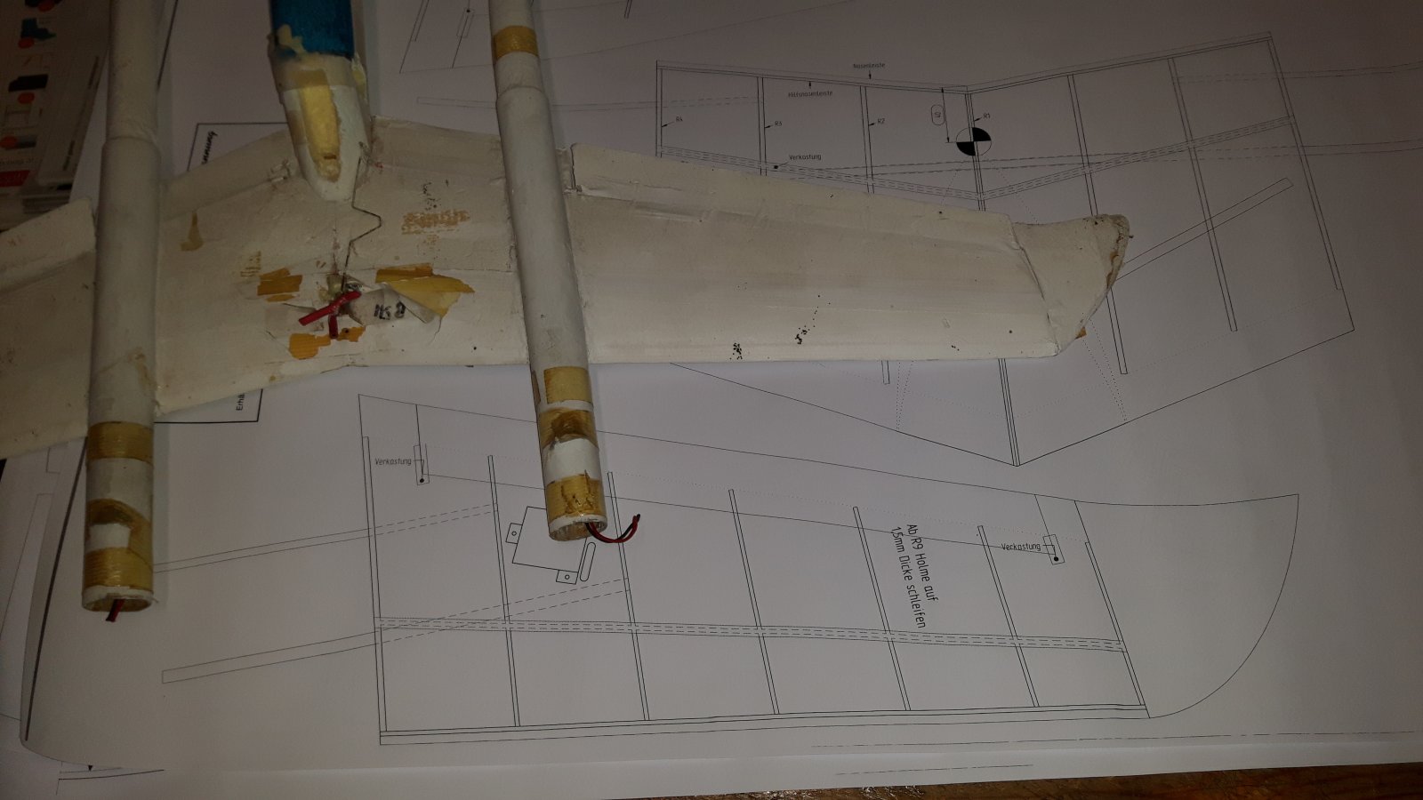

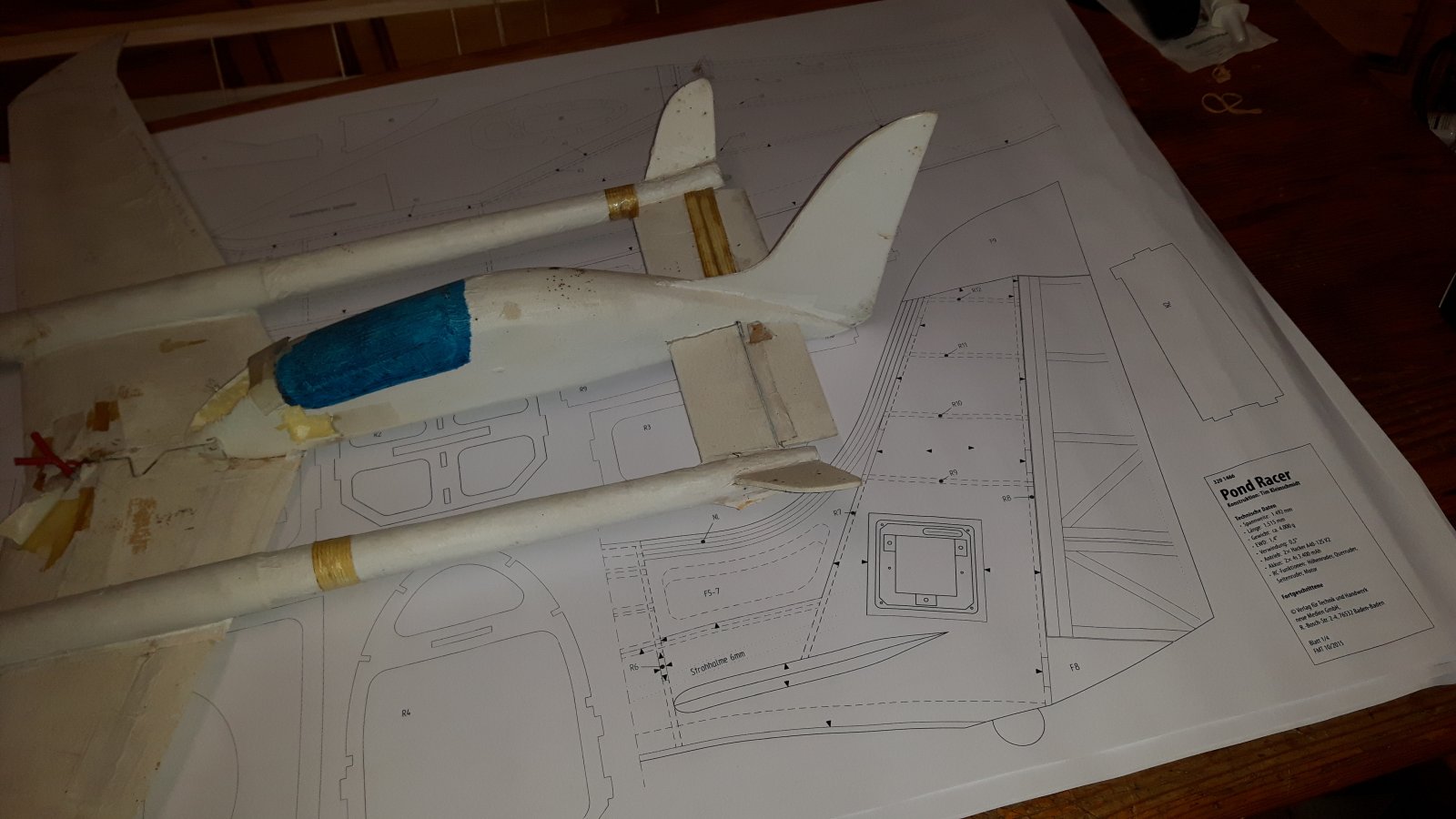

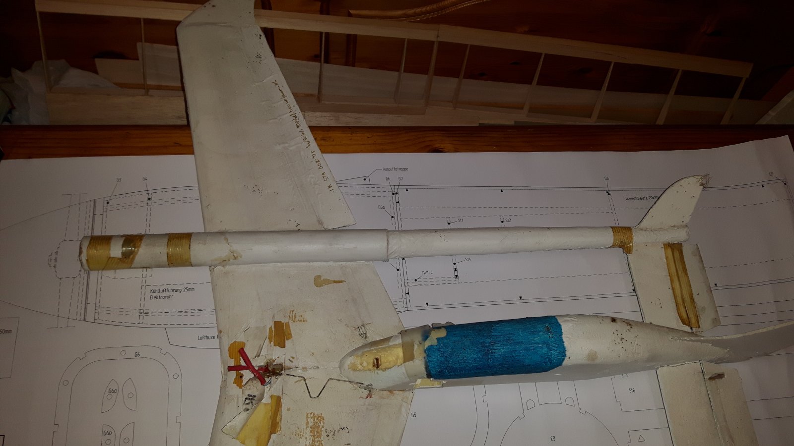

De uitvoering uit 2003 bestaat nog, maar is niet meer luchtwaardig, deze maar eens op de tekening gelegd om te kunnen vergelijken.
De vleugel is ongeveer net zo groot als de tip van de nieuwe versie, het gewicht van de oude versie was iets van net geen 500 gram, de nieuwe gaat volgens de FMT rond de 4 kilo wegen.........
de middelste romp ter vergelijking........
de motorrompen......
En ja, helaas 3 rompen waarvan 2 bijna gelijk, dus goed nadenken om deze gespiegeld van elkaar te bouwen........

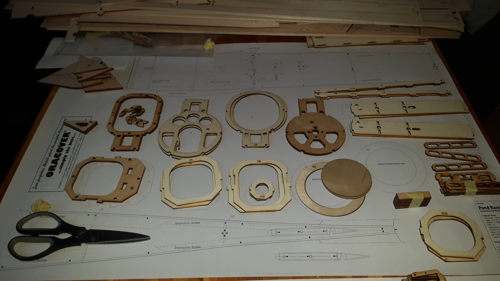

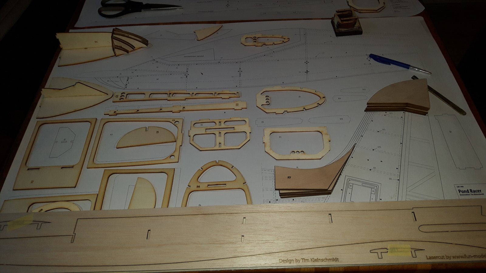

Alle onderdelen van het freespakket eens uitzoeken.
Nu eerst maar eens de tekeningen en de onderdelen samen met de bouwbeschrijving te bestuderen zodat ik straks alle onderdelen zo op hun plek kan zetten. en natuurlijk de 2 romptekeningen verknippen en de in 2 stukken getekende rompen zo te plakken dat ze een geheel vormen en ook nog eens recht zijn op papier.

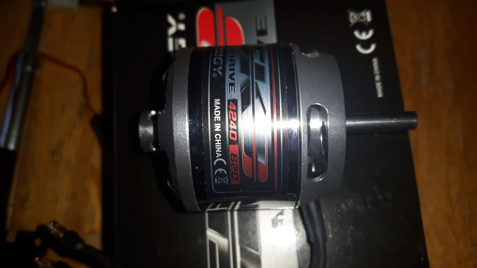

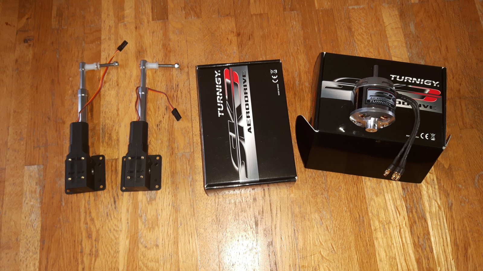

De motoren heb ik al in huis net zoals het landingsgestel. Als motoren komen er Turnigy SK3 4240 620 Kv motoren in op 4s lipo, die vergelijkbaar zijn met de door de ontwerper gebruikte Hacker motoren.
Het landingsgestel is ook van Hobbyking, en hopelijk meer dan sterk genoeg. Het past in elk geval al volgens de tekening. Nu nog kijken of de mee bestelde pootjes lang genoeg zijn.
Bij de Pondracer klappen de wielen ook achterwaarts binnen als ik mij niet vergis, dit is zoals bij mijn X-24. Hier had ik eerst een set van HK met een kunstof blok waar de poot in gemonteerd wordt, hoewel het eigenlijk wel sterk genoeg was vergrendelde het na enkele vluchten niet meer zoals het hoort en klapten de wielen mooi achteruit binnen bij de landing dit omdat het kantje waar de vergrendeling gebeurd al gauw wat was afgerond. Dit kwam volgens mij omdat door de overlangse ligging de kloppen bij de landing hierop veel groter zij dan wanneer ze dwars staan. Ik ben dan op zoek geweest bij HK en bleek dat ze dezelfde hadden met een alu-blok ipv het kunstoffen, sinds deze gemonteerd zijn heb ik geen problemen meer.

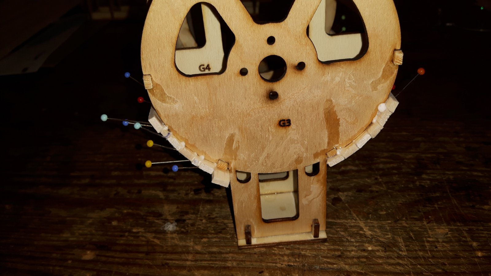

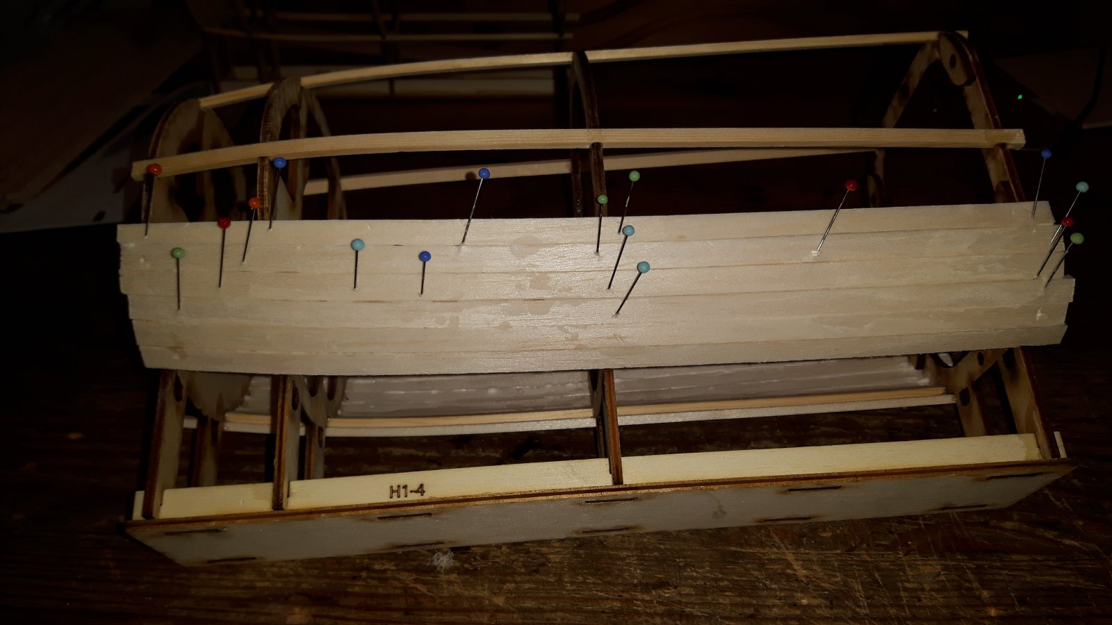

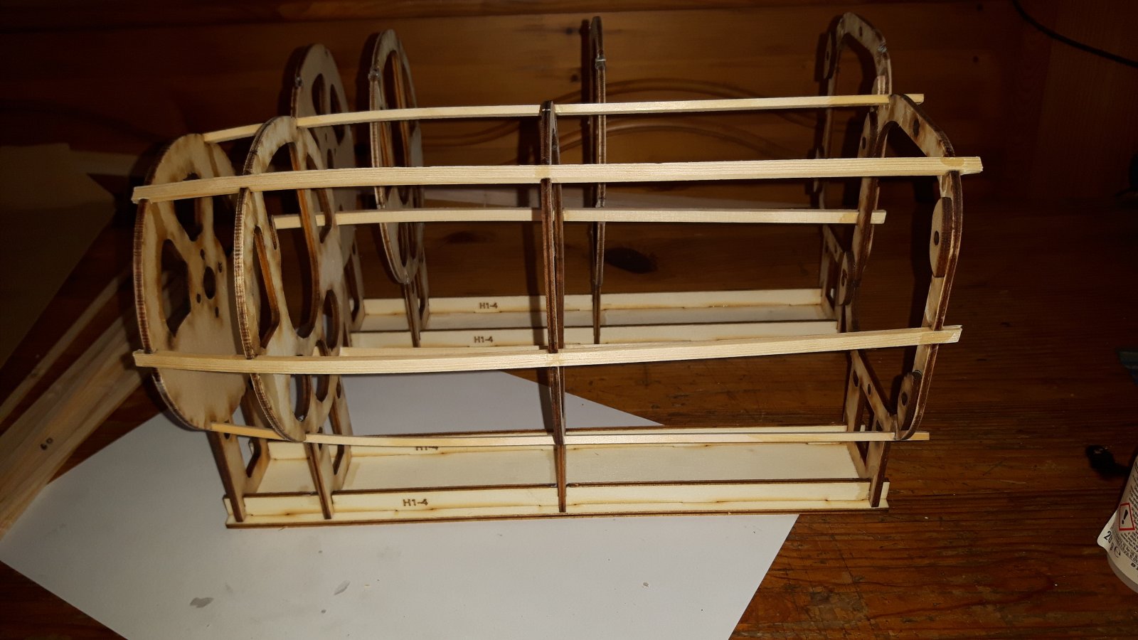

De eerste bouwbeginselen. Als eerste de motorgondels, deze worden los van de 2 motorrompen gebouwd en later ertegenaan geschroefd.
Het framewerk, natuurlijk ging dit bij de eerste al gelijk niet goed en zat alles ondanks de bouwmal scheef. Dit dus weer allemaal los gehaald en gecorrigeerd.

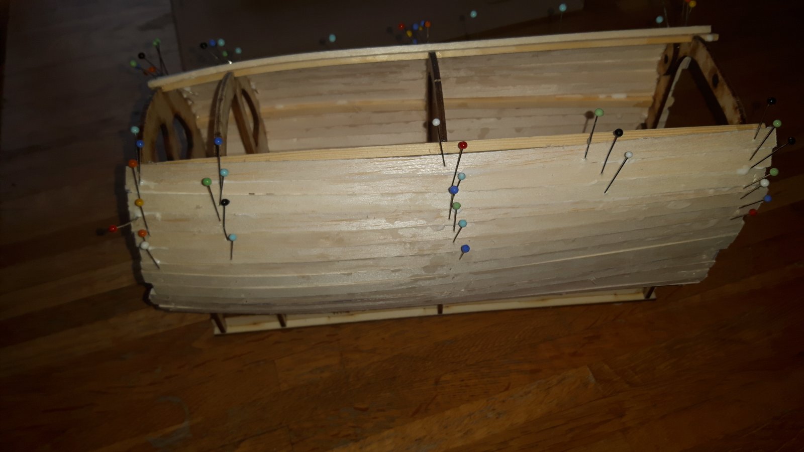

De eerste latjes voor het beplanken.
vanuit een andere hoek.
van de voorzijde....

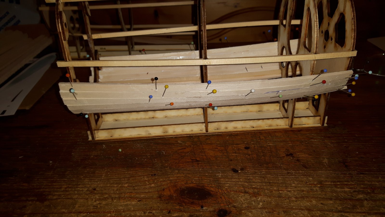

De latjes worden met witte houtlijm tegen elkaar aan gelijmd en met secondenlijm op de spantjes. Op die manier kun je redelijk snel doorwerken.
Beide motorgondels wil ik als eerste zover klaar hebben zodat ik de spinners kan gaan uitzoeken in de modelbouwwinkel.

Dat stripplanken heb ik een hekel aan, en probeer ik normaal altijd te voorkomen. Maar hier lukt dat echt niet, van 100% rond naar bijna vierkant lukt echt niet anders dan met stripjes te beplanken. bijna elk latje moet je op maat maken.
Zover gekomen vandaag.
en kijken of ik het mooi rond krijg zonder plamuur te moeten gebruiken........
